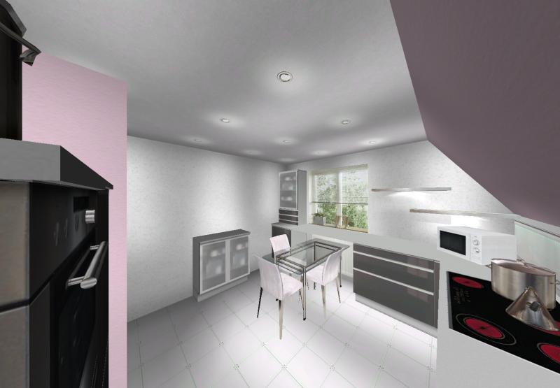

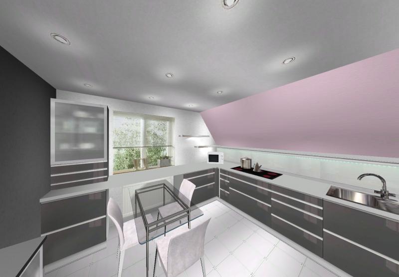

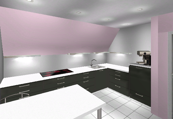

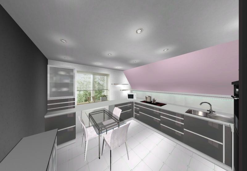

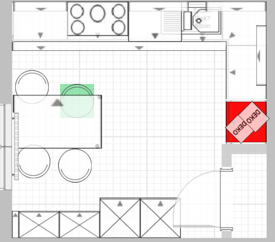

wir sind immer noch am basteln, haben aber einige anregungen übernehmen können....hier mal der aktuelle Entwurf.
Sind für jeder Anregung dankbar!
VG
Petra

Hallo Petra!
Also diese unterschiedlichen Höhenlinien bei den Auszügen wirken auf mich sehr unruhig. Ich würde versuchen da eine klarere Linie rein zu bekommen.
AW: Hilfe!!
Hallo Emily,
diese Schrankkombination ist im Alnoplaner nicht vorgesehen. Kann man aber aus den Sonderartikeln zusammenbasteln.
In welcher Höhe war denn der Backofen im Küchenstudio ? Ich habe ja auch so eine Lösung, allerdings mit Kompaktbackofen und die Unterkante vom Backofen ist da bei 115 cm. Höher würde ich sie nicht haben wollen und man sollte das auch probieren.
Ansonsten, hochgestellte Spüma ist etwas feines :tounge: .. auch 25 bis 30 cm.

AW: Hilfe!!
Hallo Sabine,
ja da sind wir noch am überlegen, aber ich hab sonst nirgends Schubladen, aber danke für deine Meinung!
Hallo Kerstin,
gesamte Höhe ca. 1.70cm.....wir haben es hier versucht nach zu basteln!:rolleyes:
VG
Petra

AW: Hilfe!!
Ich hab ja nicht viel Ahnung aber (Frage an die Profis) kann man nicht auch mit Innenauszügen arbeiten?
AW: Hilfe!!
das wird aber nichts Gescheites in der Ecke, da bei geöffneter Spüma keine Wasser- und Müllzugang ist.
Hast du die Backofenhöhe mal ausprobiert? Stell dir einen vollen Bräter vor, den du entnehmen willst.
Der Aufsatzschrank in der Ecke wird aber auch etwas teurer und bietet weniger Stauraum als ein Vorratsschrank mit Innenauszügen.
Und bitte, denke daran, jeweils einen Alnogrundriss dranzuhängen.
AW: Hilfe!!
Ja, Sabine kann man auch.
Ich weiß auch nicht, warum jetzt diese verschiedenen Höhenlinien bei den Unterschränken notwendig sind.

AW: Hilfe!!
Ja Kerstin,
mit dem Müll und Spüle hast du Recht!
Siehst du eine andere Möglichkeit, damit die Spülmaschine hoch kommt?
Die Anordnung der Auszüge, bzw, dann sichtbaren Griffe, sollte stimmiger sein, aber ich denke, das wird das kleiner Problem, wichtig ist erst mal das gesamt Konzept!
Hab ansonsten keine Schubladen geplant!
Kann man ändern!
Meinst du echt, der Backofen, wäre zu hoch!
Werd ich im Studio mal ausprobieren!
VG
Petra
AW: Hilfe!!

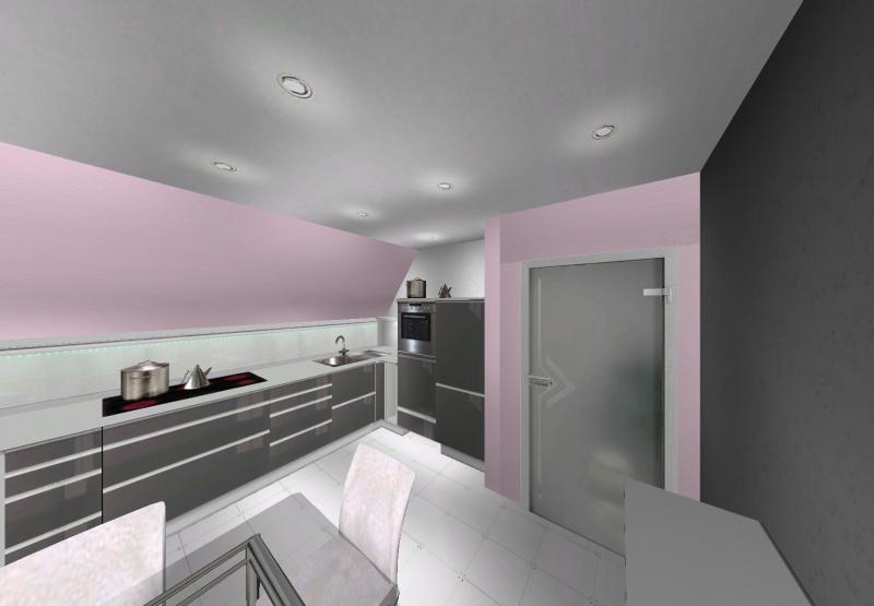

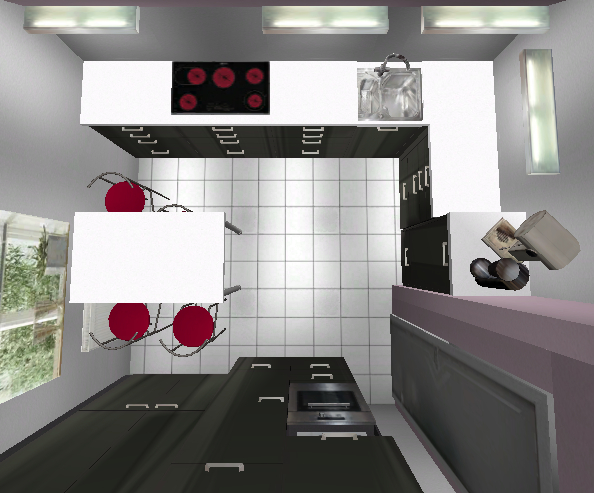

Du hattest ja geschrieben, dass die Tür entfallen kann.
Da gäbe es dann folgende Lösung. Auf der Spüma könnten dann die Kaffeemaschinen stehen.
Kochfeld an der Dachschrägenseite ... allerdings weiß ich nicht, wie man da eine DAH hinbekommt --> @Profis ...habt ihr da eine Idee?
Backofen/Mikrowelle sowie Kühlschrank dann an der unteren Seite. Im hinteren Bereich könnten noch tiefenreduzierte Vorrats-/Geschirrschränke stehen.

AW: Hilfe!!
Hallo Kerstin,
leider haben wir bei dieser Lösung wieder die längeren Wege....so ist es in etwa jetzt.....gerade das wollten wir nicht mehr.
Kann uns jemand sagen, ob es für die Dachschräge, Dunstabzug gibt?????
Wir konnten noch nichts finden!
Danke!
VG
Petra
emily7
36
AW: Hilfe!!
Hallo Kerstin,
quer durch den Raum, vom Kühlschrank zum Kochfeld....aber es ist eine Möglichkeit alles unter zu bringen.....mir gefällt es gut, da viel Stauraum, den ich sonst irgendwie nicht ermöglicht sehe....aber Tom mag die Wand nicht so voll....er hat auch nicht das Problem alles unterbringen zu müssen!.....ich weiß, wir sind ziemlich anstrengend, aber es ist unser erstes gemeinsames "Projekt"!:kfb:
Danke, für deine Mühe!
VG
Petra
AW: Hilfe!!
... der Weg ist aber nicht weiter, als an die Wand rechts.
Ich sehe hier eher das Hauptproblem in der DAH .. das hatte ich dir ja auch schon für deine Lösungen geschrieben.
Und am Wasseranschluß kann man gar nichts machen? Es ist doch Eigentum.
