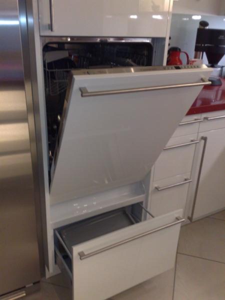

Wir machen es mal anhand dieses Fotos:
Das ist ein XL-GSA in einer 87cm Nische.
Stell dir dein Gerät (82cm hoch) vor.
Zwischen der Oberkante der Auszugsfront und der Unterkante der Front über dem GSA muss die Möbeltür passen, die du schon mal vorsorglich für den integrierten GSA mitbestellst.
Und so muss der Vorhandene dann eingebaut werden. Ansonsten sind später Frontenänderungen erforderlich. (Am Auszug darunter).
Hast du mal ein Foto von deinem GSA?

OK, er steht auf dem Boden.
Dann vergiss mein Foto... ;D
Kurz und knapp:
Du hast Recht und das Gerät muss bei 15cm Sockel sogar hochgedreht werden. Andererseits müsste der Sockel nämlich 5-6cm ausgeklinkt werden.
Deine Planerin ist auf dem Holzweg. Setz dich durch.
