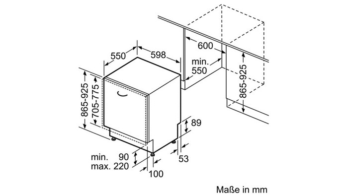

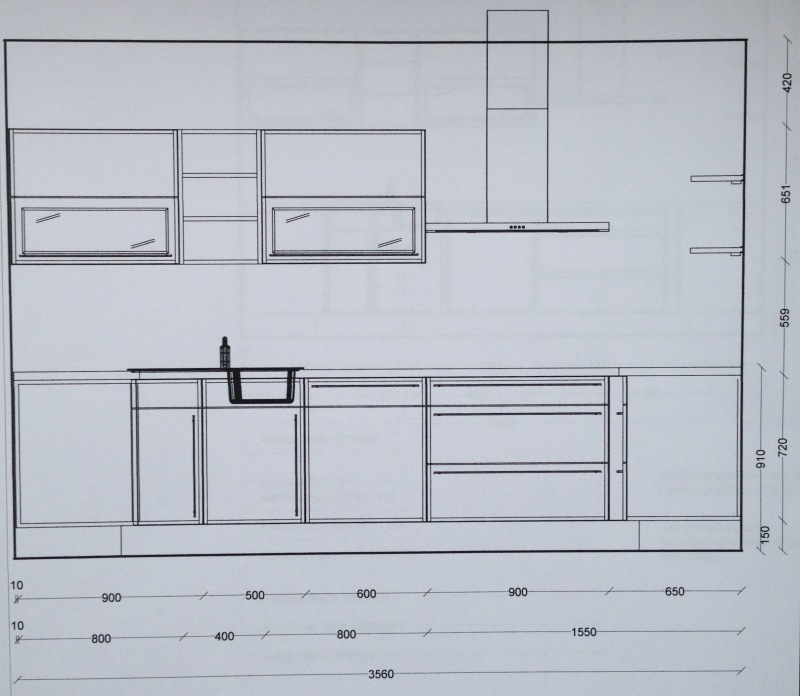

Passt in unsere bestellte Küche ein XXL Spüler, oder müssten da irgendwelche Sockel ausgeklinkt werden etc. ? Oder gehe ich auf nummer sicher und nehme eine normale Größe?
2 Bilder, einer von dem "gewünschten" GS, das andere die Küche.

Der Spüler braucht eine mind. Nischenhöhe von 86,5 cm.
Du hast 91-4 cm = 87 cm, also passt.
Auch die Fronthöhe und die Sockelhöhe passen.
Der Sockel muss meistens ausgeklingt werden (ca.1cm) kommt aber auch auf den
Sockelrücksprung des Küchenherstellers an.
