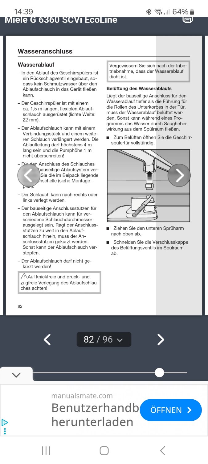

Moin. Ich hatte ja auch das Problem mit dem stinkenden Geschirrspüler . Der Abwasserschlauch hat ein Rückstoßventil, daher kein Bogen notwendig. Wir haben einen hocheingebauten Geschirrspüler . Der Abfluss ist unterhalb des letzten Korbes. Und dann muss der Schlauch belüftet werden. Dafür ist unter dem Spülarm ein kleines Ventil, wo man die Kappe mit dem Messer abschneiden muss. Das haben wir gemacht und siehe da, jetzt ist kein Geruch mehr da. Für alle, die auch evtl so ein Problem haben, wollte ich das kurz niederschreiben.
