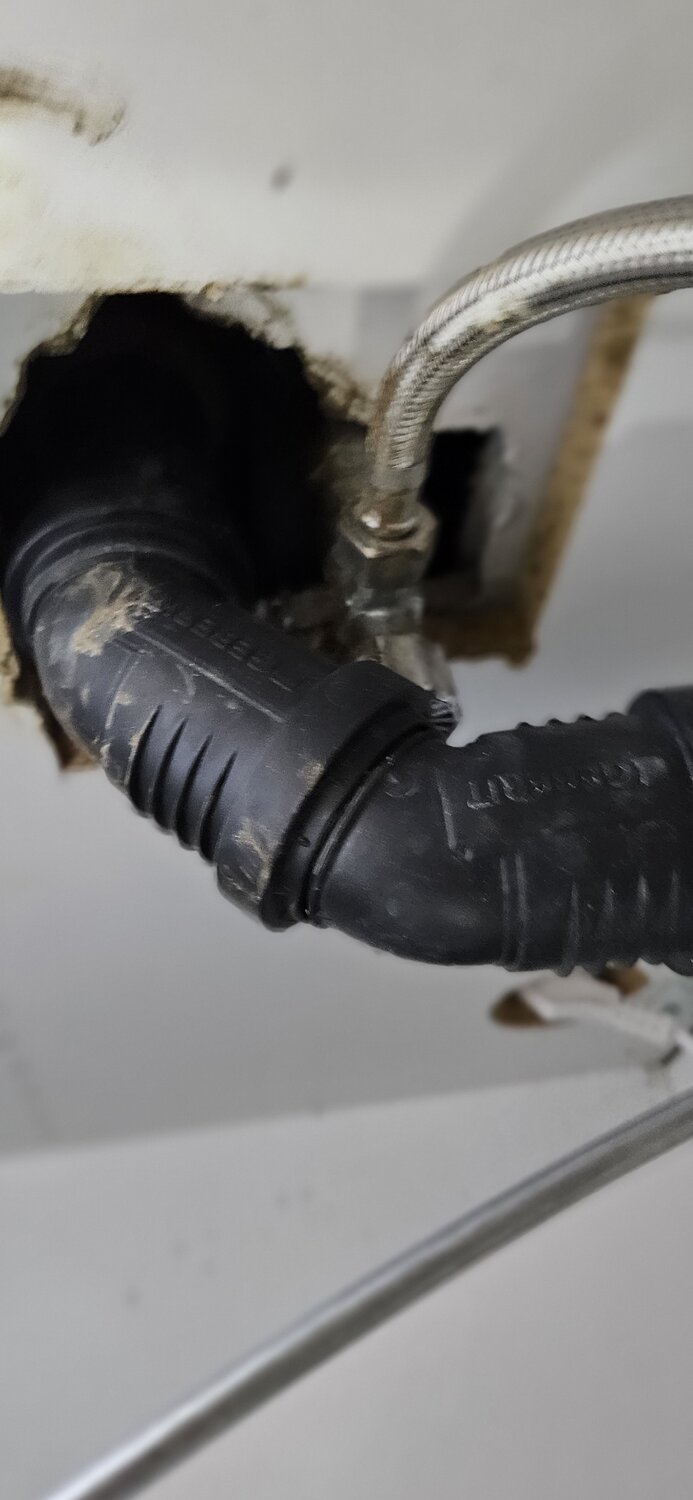

Es geht konkret um die Mietswohnung meiner Tochter, in der eine Küche ohne Geschirrspüler vorhanden war. Es ist dort möglich, einen freistehenden Spüler aufzustellen, Stromanschluss und Abwasseranschluss sind unproblematisch. Hinsichtlich des Wasseranschlusses für den Wasserzulauf habe ich ein Foto angehängt. Meine Frage ist schlicht, ob es an einer solchen Verbindungsstelle (hierbhandelt es sich um den Kaltwasseranschluss der Spüle) möglich ist, einen "Doppler" einzusetzen, an dem dann die Spüle und der Geschirrspüler angeschlossen werden können. Welches Bauteil wäre dafür erforderlich?

Das ist aber nicht der Wasseranschluss.
Zeige doch bitte ein Bild vom Eckventil.

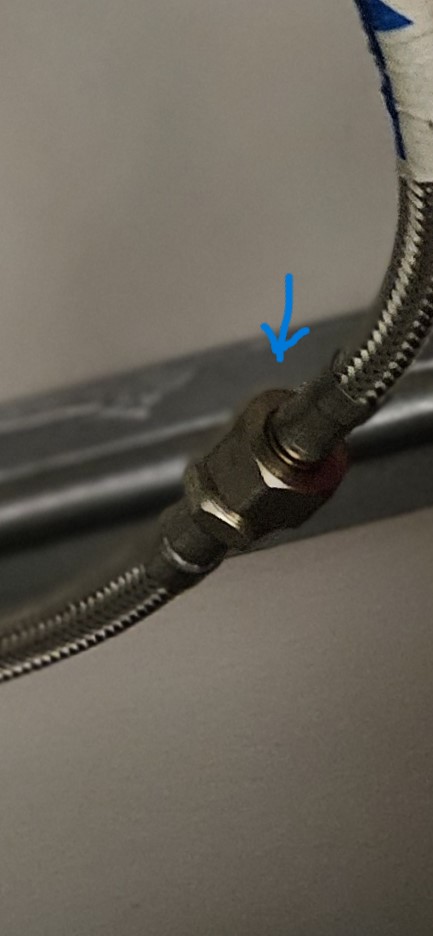

Danke für die schnelle Antwort. Die Eckventillösung habe ich schon bedacht, die ist aber etwas problematisch. Meine Frage war daher schon, ob man an der mit dem Pfeil gekennzeichneten Stelle ein "Zwischenstück" einsetzen könnte, das den Wasseranschluss ermöglicht.
VG
Geht schon, ist aber DuDu-Installation. Im Eigenheim hätte ich keine großartigen Skrupel. Bei Mehrfamilienhaus ist es ein Haftungsproblem. Deshalb behalte ich meine Variante für mich.
Bitte ein Bild vom Anschluss (Eckventil). Da gibt es mit ziemlicher Sicherheit eine Lösung.
Danke für eure Antworten schon mal. Hier ein Foto vom Anschlussventil....

Da muss ein Eckfix drauf,dann hat man den 2 . Anschluss.Oder man ersetzt das Eckventil durch ein Kombieckventil.
Genauso ist es. Eckfix ist die ideale Lösung. Für ein Kombieckventil wird es wegen des Abflusses wohl zu eng.
