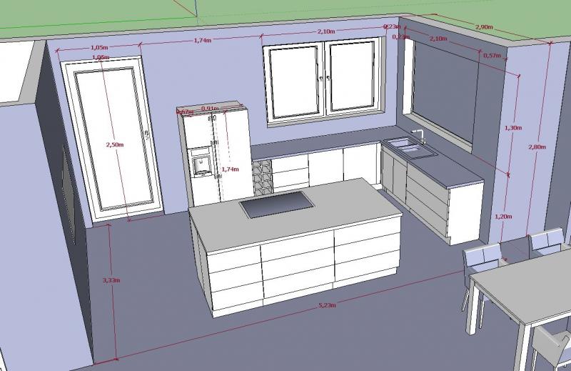

Wir werden Ende dieses Jahres unser Häuschen in Radevormwald bauen und benötigen bei der Integration einer Küche Hilfe.
Ich finde, es ist ziemlich schwer eine Küche zu planen, deshalb hoffe ich, dass man mir es nachsieht, wenn die Küchenplanung , die ich angehängt habe Murks ist, aber was besseres ist bei meinen Bemühungen nicht herausgekommen.
Ich hoffe, Ihr könnt mir da ein bisschen weiter helfen. Wenn die Maßangaben nicht genügen, die ich beigefügt habe, werde ich gerne noch weitere nachliefern.
Die Küche ist bei uns ein wichtiger Kominikationspunkt und wird jeden Tag genutzt.
Der Side by Side Kühlschrank ist schon da, deshalb soll er auch weiter verwendet werden. Die Positionierung hat mir Kopfzerbrechen bereitet, ich bin mit der Position nicht zufrieden, da er die Terassentür "erschlägt". Bedingt durch die Raumhöhe von 280cm habe ich keine Dunstanzugshaube an der Decke vorgesehen, lässt sich da was in der Kochinsel realisieren?
Danke schonmal für Eure Hilfe.

Schön, hast Du Dir schon Gedanken zu eurer Planung gemacht :2daumenhoch:
Ja, so ein SbS macht die Küchenplanung nicht grade einfacher.
Ich würde den SbS am liebsten in die Wand mit dem Aquarium versenken. Was spricht dagegen?
Muss die Balkontüre genau da in der Ecke sitzten?
Die Deckenhöhe ist kein Hinderungsgrund gegen eine Decken-DAH. Allerdings macht die Insellage der Kochstelle und das offene Treppenhaus jeder DAH das Leben schwer - wenn ihr also Wert auf einen hohen Wirkungsgrad legt, wird es teuer bzw. sollte die Kochstelle an die hintere Wand verlegt werden (Querströmungen).
Habt ihr schon eine Stauraumplanung gemacht? Genügt euch der Platz?

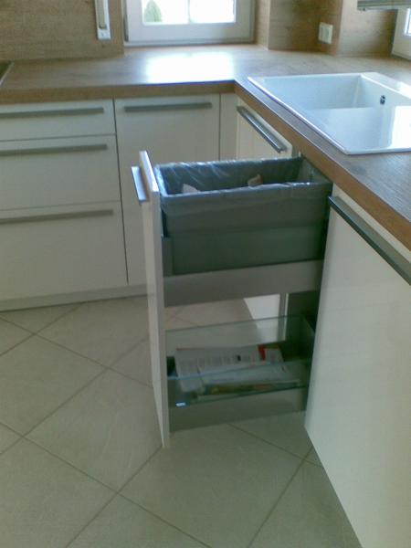

Hallo Jürgen,
genau aus diesem Grunde habe ich für den Bio-Müll auch einen großen Behälter (ca. 20 x 40 cm) gewählt, damit ich wirklich die Speisereste beim Abkratzen vom Teller in den Behälter treffe.

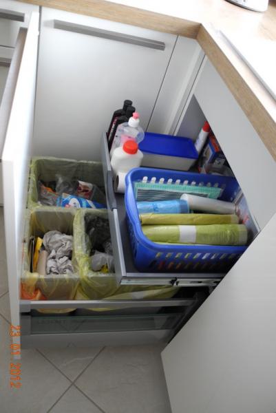

Für den grünen Punkt habe ich im Spülenunterschrank 2 Behälter, da ich mich z.B. weigere Milchkartons zusammenzufneuen :-[ .
In den einen kommen dann dreckige Verpackungen und in den anderen saubere (O-saft-Flaschen, Tetra-Packs). Die sauberen Teile fülle ich dann quasi um und bringe einen Sack raus.
Hier auf dem Foto unten sieht man auch schön, wie blöde es wäre, wenn da der Bio-Müll drin wäre. Tiefes Beugen über eine hohe Front, da Speisereste von Tellern abkratzen ist wirklich ungeschickt.

Hallo und Danke für Deine Anregungen,
einerseits möchte ich den SBS nicht mehr missen, andererseits macht er mir gerade kopfzerbrechen.
...Ich würde den SbS am liebsten in die Wand mit dem Aquarium versenken. Was spricht dagegen?....
Dagegen spricht leider, dass die komplette Wand rechts und Links neben dem Aquarium mit Technik zugepflastert ist (so eine Meerwasseraquarium braucht schon einiges an Technik und Platz)
Nicht unbedingt, da aber von dort der Müllsammelplatz gut zu erreichen ist, wäre sie dort optimal
Ich bin eigentlich gar kein Fan von DAHs, darum würde ich auch gerne darauf verzichten
Ja, haben wir, da wir nicht viel Krims und Krans haben, langt uns der Platz allemal

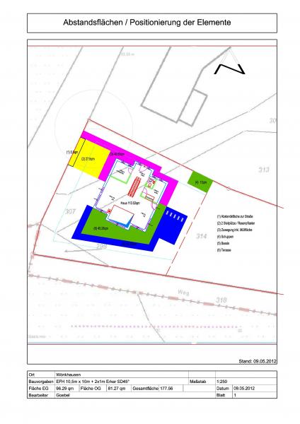

Ich füge als Anlage einen Plan bei, wo man die geplante Außenanlage sehen kann, so wird der Platz der Terassentür evtl besser erklärt.

Wenn ich das Gelände so sehe, würde ich mir überlegen, den Grundriss zu spiegeln - dann wäre der Weg 'Müllplatz' & Garage zur Küche ganz direkt. SBS könnte an die Wand zum Abstellraum evt. noch mit 1 od. zwei Seitenschränken ergänzt.
Bei dem offenen Grundriss werden Essensgerüche auch in den Schlafzimmern hängen ohne effiziente DAH - ausser Du baust Dir eine Summerkitchen auf der Terrasse und verlegst das Kochen nach draussen ;-)
AW: gekocht werden muss auch
Das mit dem Spiegeln ist so eine Sache, denn unser WZ hat eine unverbaubare Aussicht ins Tal, wenn ich das Haus spielgle, dann kann ich zwar von der Küche den Ausblick genießen, muss aber dann die Zornesfneuen von Frauchen ertragen, weil sie dann nicht mehr ihren Wunschblick hat :knuppel:.
Welche Wand des Abstellraumes meinst Du? die Wand mit oder ohne Tür? an die Wand ohne Tür kommt TV und Multimedia. Dann wäre zwar der Weg zu Kühlschrank recht kurz, aber ich denke die Optik leidet etwas darunter. ;D
Sommerküche hätte ich super gerne gehabt, leider ist der Grundstücksteil, wo ich das realisieren wollte landwirtschaftliches Gebiet, dort geht außer Tomaten ziehen nix :(.

wie wäre es mit einem Tausch von Spüle und Kochen? Dann sparst du dir die Decken-/Inselhaube und könntest eine günstigere Wandkopffreihaube nehmen.
Oder ist das angedeutete Viereck über der Spüle auch ein Fenster? :w00t:
Guten Morgen menorca,
jupp dass angedeutete Viereck ist auch ein Fenster.

Menorca das sieht auf dem Grundriss auch nach Fenster aus.
Wie wär es denn das Aquarium auf die andere Seite zu verlegen ins Wohnzimmer? Da in der Küche sieht man das doch viel zu wenig. Dann wäre an der Wand Platz für den Sbs.

Hallo Jürgen,
wenn ihr/du ;-) kochen und spülen tauscht, dann kann man die DAH sowieso (erst mal) weg lassen, denn mit den beiden Eckfenstern sollte sich gut über den Herd quer lüften lassen (wird nur im Winter vielleicht etwas frisch) und wenn ihr nach 1-x Jahren merkt, dass sich die Fettfrasen doch überall absetzen, dann kann man nach einer guten und starken Deckenhaube schauen, die sollte auch in 30 cm (Decke bis Fenstersturz) Platz finden (sollte ich Murks erzählen, wird ein Profi bestimmt gleich schreien;-))
Es erscheint auf den 1. Blick immer ein bisschen ungewöhnlich, die Spüle auf die Insel zu packen, weil in Kochsendungen und in Küchenstudios dort meistens der Herd ist, aber die meiste Zeit verbringt man gar nicht am Herd, sondern an und um die Spüle rum mit Vorbereiten, bei Induktion (und auch bei modernen Ceranfeldern, habe ich nämlich) muss man ja sowieso alles vorbereiten und dann mit seinen Schüsselchen und Tellern alles zusammen brutzeln.
So könnte man die Insel auch komplett in der für dich angenehmen Höhe machen und das Herd-L etwas tiefer für deine Frau und beim Rühren ist die *Tiefe* ja auch nicht schlecht für dich.
Den SBS sehe ich leider auch an keinem anderen Platz... aber so sehr *erschlägt* er da auch nicht.
Hallo Angelika,
genau das gleiche hab ich mir auch gedacht und gestern Nachmittag in die Planung eingepflegt. Da ich noch ein paar andere Änderungen gemacht habe, stell ich den neuen Plan erst heute Abend ein.
Der Mittelblock ist nun 97cm hoch und die AP an der Wand 85 cm.
Gestern durfte meine Frau auch mal einen (lobenden) Blick auf die Küche werfen, sie hat den SBS Platz auch abgesegnet. Da die Terrassentür 2,50m hoch ist wirkt diese doch nicht so eingequetscht vom Kühlschrank.
