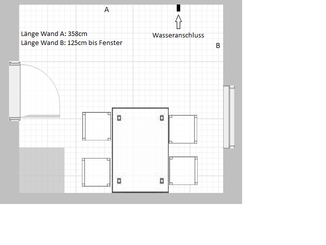

Hallo!
Wir beziehen Anfang Mai unsere neue Wohnung (Altbau), die Vormieter hatten eine neue schrottige Küchenzeile, die sie mitnehmen.
Wir würden gerne nach Möglichkeit eine Gebrauchtküche einbauen, dazu müssen wir aber erstmal eine Vorstellung bekommen, was möglich und zu empfehlen ist.
Wir kochen gerne und möchten am liebsten natürlich eine gute Küche, allein schon damit wiederum unser Nachmieter die Küche uns abkaufen würde, ohne riesigen Wertverlust, denn evtl bleiben wir nur 1-2 Jahre.
Unser Budget ist begrenzt, sagen wir auf 2000-2500 Euro.
Wir sind uns darüber im Klaren, dass es schwierig ist, eine passende Gebrauchtküche oder Ausstellungsküche zu finden. Am ehesten wäre es wohl eine zu große, bei der man überschüssige Unterschränke entsorgen müsste.

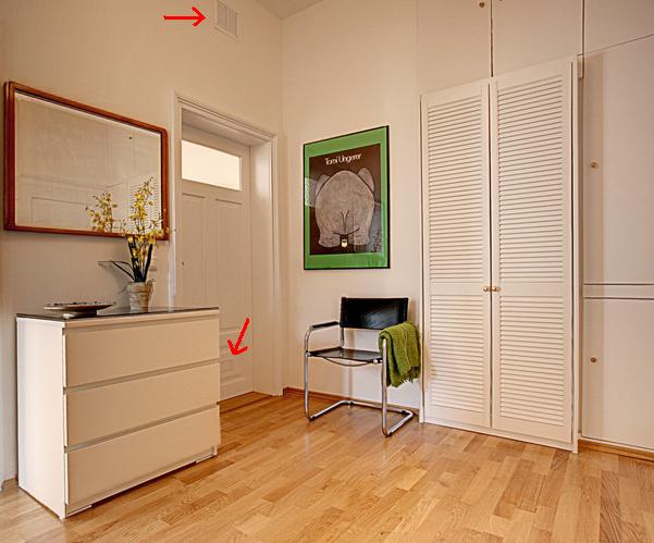

Anbei ein Grundriss.
Die Küchenzeile ist ca 358cm lang, ca 80-85cm von der Fenster-Wand entfernt ist der Wasseranschluss (siehe Bilder).
Die Seite zum Fenster misst ca 125cm. Hier stellen wir uns ein L vor, um mehr Arbeits-/Abstellfläche zu haben.

Dann wäre unten an der langen Seite noch Platz für den Spülenunterschrank und einen Unterschrank (oder ein Rondell).
Oberschränke natürlich möglichst viele, da ich ansonsten nicht wüsste wohin mit dem ganzen Zeug.

Zur Planung:
Ich habe noch keinen Plan mit einem Küchenplaner erstellt.
Aber mir scheint naheliegend:
a) Kühlschrank ganz links (nahe der Tür)
b) Rechts daneben WM und GS, damit man irgendwo eine brauchbare Arbeitsfläche hat, denn der Herd passt ja nicht nahtlos neben den KS
c) Position der Spüle ist fix, wobei das Abtropfbecken nach rechts geht
Habt ihr Antworten auf meine Fragen?
Habt ihr Vorschläge/Anmerkungen für die Anordnung der Unterschränke?

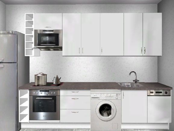

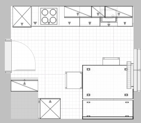

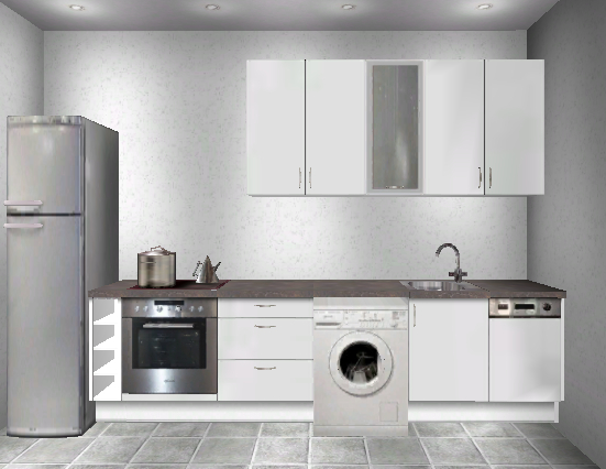

hier im Forum. Bei Alnoplanungen immer auch die KPL und POS-Datei anhängen, damit man mit Planungen weiterarbeiten kann. Plan war allerdings einfach, so dass ich ihn mal nachgebaut habe.
Um die Ecke gehen bringt hier meiner Meinung nach garnichts, außer, dass man etwas mehr Stellfläche gewinnt. Allerdings muss man dann etwas ungünstigere Schränke wählen und daher das ganze mal als Zeile.
Ich würde hier Ikea empfehlen und habe auch mal mit Schrankmaßen von Ikea gearbeitet. Preis von Ikea immer für die billigste Front)
Von rechts nach links:
- ca. 2 cm Blende=Abstützung APL
- vorhanden 45er GSP
- neue 50er Spüle --> FAKTUM Unterschrank für Spüle - Härlig weiß - IKEA (37 Euro)
- vorhandene Wama
- neuer 60er Auszugsunterschrank --> FAKTUM Unterschrank mit 3 Schubladen - Abstrakt cremefarben, 60 cm - IKEA (166 Euro)
- neuer 60er Backoefen/Kochfeldschrank --> FAKTUM Unterschrank für Backofen - Härlig weiß - IKEA (60 Euro)
- neues 20er Flaschenregal --> PERFEKT NEXUS Regal - braunschwarz, 20x70 cm - IKEA (55 Euro)
- vorhandener 55er Stand-Alone
- ca. 5 cm Wandabstand
Am Schacht auf der anderen Seite könnte man dann noch:
- neuer 80er tiefenreduzierter Auszugsunterschrank --> FAKTUM Unterschrank mit 3 Schubladen - Abstrakt cremefarben, 60 cm - IKEA (177 Euro)
Insgesamt dann
- 3x80er Hängeschränke in der Höhe 92 cm --> FAKTUM Wandschrank mit 2 Türen - Härlig weiß, 60x70 cm - IKEA (3*68 Euro)
- 1x40er Hängeschrank mit Glasfront Höhe 92 cm --> FAKTUM Wandschrank mit Vitrinentür - Avsikt Frostglas, 30x70 cm - IKEA (86 Euro)
==> für die Möbel, Härlig Front (ist wirklich die billigste .. ) sind da 785 Euro
Aber, du kannst ja mal mit der Ikea-Seite planen und eine gefälligere Front probieren.
Dazu dann noch APL-Kosten.

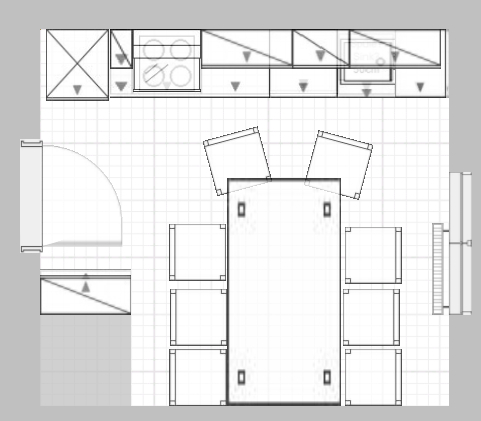

Morgen, ich würde so planen, dass ein 60cm breiter kühlschrank in die Zeile passen würde. Falls ihr den mal ersetzen müsst, ist ein 60 cm breiter einfacher zu bekommen als ein 55 cm
AW: Gebrauchtküche für Mietwohnung
Hallo und danke schon mal für die kompetente Hilfe!
Meine Anmerkungen:
- wir würden schon gerne ein L realisieren, durchaus als Stellfläche, denn wie sonst möchte man das alles abstellen und gleichzeitig noch eine gute Arbeitsfläche haben: Toaster, Kaffemaschine, Wasserkocher, Messerblock, Brotkasten (und Mikro falls wir eine Küche mit Einbaukühlschrank finden)
- ich hätte den Herd eher direkt neben der Spüle gesehen. Geht das?
- wenn der Herd neben dem KS ist, wieviel cm müsste der Mindestabstand sein?
Das ist unpraktisch was du vorhast.
Zwischen Kochfeld und Spüle ist die Hauptarbeitsfläche.
Wenn du am Fenster um die Ecke gehst, dann gewinnst du max. 60 cm Stellfläche, aber keine echte Staufläche. Da hast du mit dem tiefenreduziertem Schrank hinter der Tür mehr gewonnen.
So steht die GSP schön am Rand und kann in eine Richtung ausgeräumt werden. Sie kann auch mal offen stehen, wenn man größer kocht, so dass man alles Verbrauchte dort gleich verstauen kann. Bei geöffneter GSP kommt man auch prima an den Müll und an das Wasser ran.
Was steht auf der Arbeitsplatte oder soll dort stehen? : Kaffeemaschine, Wasserkocher, Messerblock, Toaster, Brotbehälter
Kaffeemaschine und Wasserkocher können prima rechts von der Spüle ohne Abtropfe stehen.
Messerblock an der großen Fläche zwischen Spüle und Kochfeld.
Toaster und Brotbehälter prima auf dem tiefenreduziertem Unterschrank hinter der Tür nahe am Tisch. Dort hätte evtl. sogar noch die Küchenmaschine einsatzbereit Platz, wenn man sich z. B. entscheidet den Toaster gleich auf dem Tisch zu platzieren oder, weil er doch nicht so oft in Gebrauch ist, den Toaster im Auszug oder Hängeschrank zu haben.
@Tim, die Lücke für den 55er Kühlschrank habe ich jetzt auf 60 cm gelassen. Wenn man dann doch mal einen 60er Kühlschrank dort platziert, muss man prüfen, sonst evtl. dieses 20er Teil unter der APL weg und die APL um 5 cm kürzen.
@marcofago ... Kochfeld neben Kühlschrank ... die 20 cm, die ich eingeplant habe, halte ich schon für praktisch.
Ansonsten nimm doch einfach mal den Alnoplaner und schiebe. Du wirst feststellen, dass du dir mit einem Mini-L nur den Tischzugang versperrst und nicht wirklich Stauraum etc. gewinnst.

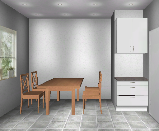

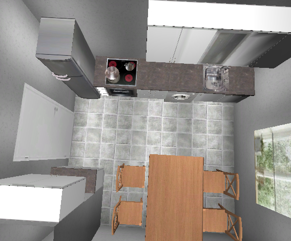

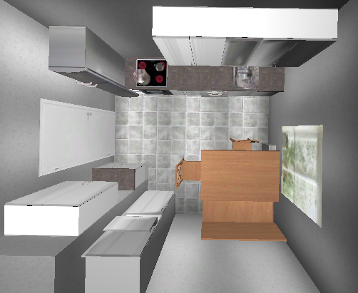

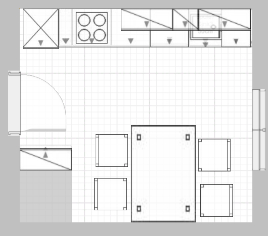

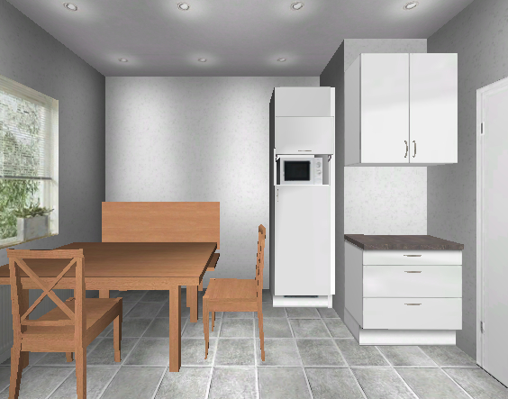

Man könnte, wenn man für den Tisch auch eine Sitzbank in Erwägung zieht, noch einen Hochschrank stellen, wo z. B. die Mikrowelle hinter eine Klappe oder einfach in ein offenes Fach kommen kann und unten noch jede Menge Stauraum für Vorräte wäre. Da gäbe es bei Ikea auch die praktischen Innenauszüge, so dass die Vorräte auch übersichtlich werden.
Der Sitzplatz planoben ist dann immer für den Koch ;-) ... damit die Zeile noch gut nutzbar ist.
Alternativ kann dieser Hochschrank vielleicht auch anstelle des Kühlschranks und der Kühlschrank dafür planunten bei Tischnähe.

Der einzelne Hochschrank gefällt mir auch nicht so sehr. Und, wenn der Platz für 8 Leute reichen soll, dann weglassen.
Evtl. Mikrowelle neu kaufen und einen Hängeschrank für die Mikrowelle vorsehen.
Evtl. auch z. B. von Bauknecht ein Kombigerät anschaffen --> DAH mit integrierter Mikrowelle

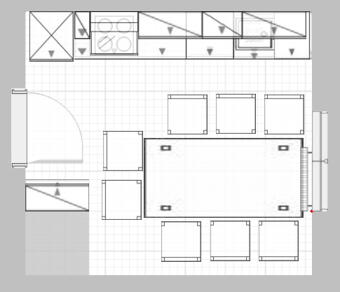

Könnte dann so aussehen:
Du hast ein Minibudget vorgegeben ;-). Ich habe dir in Variante eins 785 Euro + APL ausgerechnet.
Du kannst versuchen, in einem Küchenstudio günstiger wegzukommen, aber, da zweifle ich, weil es nicht sehr viele Möbel sind und eben wohl auch nur Möbel. Da greifen dann viele Verrechnungsmuster nicht.
__________________________Hier mal noch 2 Stellbeispiele, wenn Tisch auf 100x200 ausgezogen ist und 8 Stühle gebraucht werden. Ich denke, man kann ganz gut erkennen, dass jede Art von L eigentlich nur hinderlich ist.
kf_marcofago_20120424_kb_var2_GrundrissTisch100x200cm-2.jpg kf_marcofago_20120424_kb_var2_GrundrissTisch100x200cm-1.jpg

Luftschlitze in der Tür können gefordert sein, wenn ein gasbetriebenes Gerät in einem Zimmer ohne Luftzufuhr (innenliegender Flur/Bad) hängt. Dann sind bestimmte Luftvolumina um das Gerät herum Vorschrift.
Das haben wir zb in dieser Wohnung: Gastherme hinter der Jalousietür im Flur, Luftschlitze unten in der Küchentür und oben in der Wand:
Nicht durchdacht bzw nicht verstanden ist diese Tatsache, die ein Verbot einer Umlufthaube zur Folge hat; das ist unsinnig. Bei Abluft sähe das Ganze total anders aus!
Ich bin mir nicht einmal sicher, ob der Vermieter das Recht hat, eine Umluft-DAH im Mietvertrag zu verbieten (so wie zB das Halten von Kleintieren nicht verboten werden kann). Aber wer will sich schon gleich beim Einzug mit seinem Vermieter anlegen?? :rolleyes:

Habt ihr noch eine Empfehlung bezüglich meiner Fragen zu Blenden/Sockel ?
Wama würde ich auf den Boden stellen. Und, solange wir nicht wissen, wie hoch die Wama ist und wie hoch ihr eure APL wünscht, kann man auch nichts konkretes empfehlen ;-) ;-)
Aber, wenn du so gar kein handwerkliches Interesse hast, dann lass dir die Planung mal von einem Küchenstudio mit Häcker , Schüller , Bauformat , Beckermann oder so anbieten.
Möglichst einem 6-rasterigem Hersteller. Ergäbe dann bei dem 60er eine Schublade mehr.
Was heißt 6rasterig werden:
full
- 78 cm Korpushöhe
- 4 cm APL-Höhe
- 12 cm Sockelhöhe
= 94 cm Gesamthöhe=Arbeitshöhe
Typische Hersteller wären Schüller, Häcker, Ballerina , Bauformat, Beckermann, Brion, Leicht, Alno usw.
Vielen Dank für die Empfehlung zu Herstellern!
Ich nehme an die sind wegen dem angegeben Budget alle in der unteren Mittelklasse anzusiedeln.
Nolte und Nobilia sind wohl teurer?
Und Ikea hat keine 6 Raster?
94cm wäre wohl das absolute Mindestmaß für die Arbeitshöhe. Meine Freundin ist ja schon 1,79 groß und ich 1,92. Ich dachte sogar eher Richtung 100cm, aber das müsste man dann ausprobieren.
Ist 12cm eine Art Mindesthöhe für Sockel ?
Nein, Nolte hat 75 cm hohe Korpusse mit 5 Rastern.
Nobilia wäre eine Variante, wenn ihr wirklich auf 98 bis 100 cm Arbeitshöhe geht. Standardmäßig hat Nobilia 72 cm mit 5 Rastern, es gibt aber auch Maxikorpusse mit 86 cm Höhe. Dazu dann 4 cm APL und 8 cm Sockelhöhe ist so ein Mindestmaß, dass man haben sollte. Damit man eben beim Aufstellen der Unterschränke die Füße in der Höhe noch justieren kann.
==> Herstellerranking
Ich bin auch 180 cm groß. Meine Arbeitshöhe ist jetzt 97 cm.
