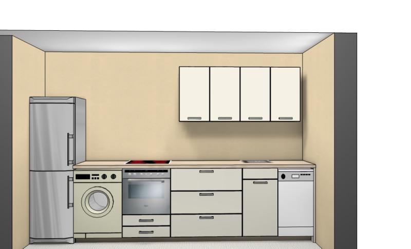

wir sind seit Dienstag in der Wohnung, erste Feststellung: Boden und Wände neubaumäßig etwas schief. Breite am Boden ca 354,5cm, Breite in 1m Höhe ca 358cm.
Außerdem mussten wir lernen, dass eine Küche vom Möbelhaus 2 Monate braucht. Das war uns nicht klar, und hier hat meine Freundin ein Veto eingelegt.
Es wird also wohl eine
Ikea Küche.
Wir schauen zwar pro Forma nochmal nach Ausstellungsküchen, versprechen uns aber nicht viel davon.
Wir hätten auch schon jemanden, der uns die Küche etwas günstiger als die Ikea Leute komplett mit allen Anschlüssen, Blenden etc einbaut. Das hätte auch den Vorteil, dass wir für die neuen Geräte nicht auf das Ikea Angebot zurückgreifen müssten.
Bis hierher irgendwelche Anmerkungen Eurerseits?
Dann zwei Planungsfragen von mir:
1) Geht sich das irgendwie aus (auch wenn es nicht vorbildlich ist), wenn die Küchenmöbel/Geräte sich auf 290cm addieren und ich noch 64,5/68cm für Blenden und 60er Stand-alone Kühlschrank habe?
2) Angesichts der fehlenden DAH, wie groß sollte der Abstand links und rechts von den Wandschränken über dem Kochfeld sein?
