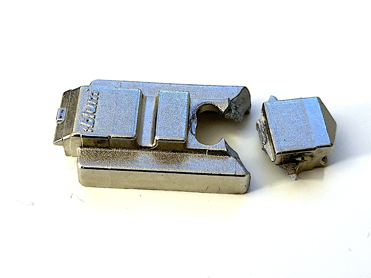

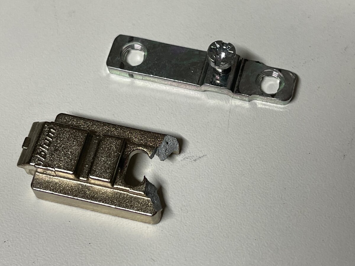

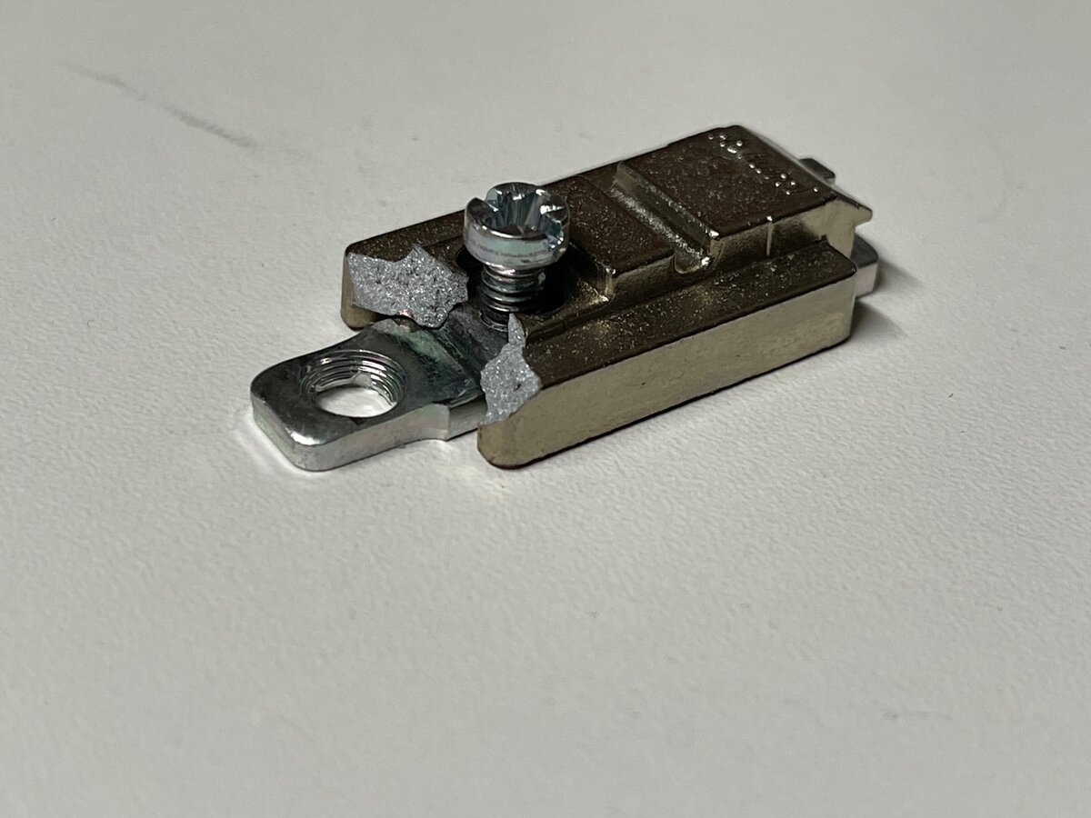

Liebes Support-Team von blum!

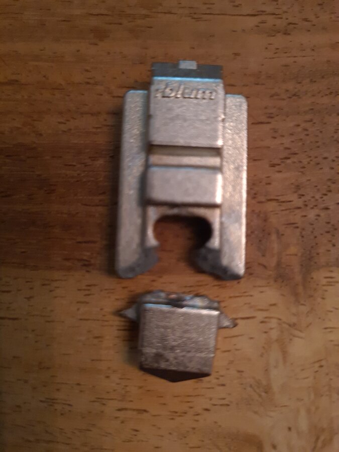

Ich bin seit Tagen auf der Suche nach einer Lösung für mein Problem. Durch Zufall bin ich soeben auf diese Seite gestoßen, auf der eine andere Kundin Ersatz für das identische defekte Scharnier sucht:
Blum Küchenscharnier 175M510-02.01 - Blum gelöst -

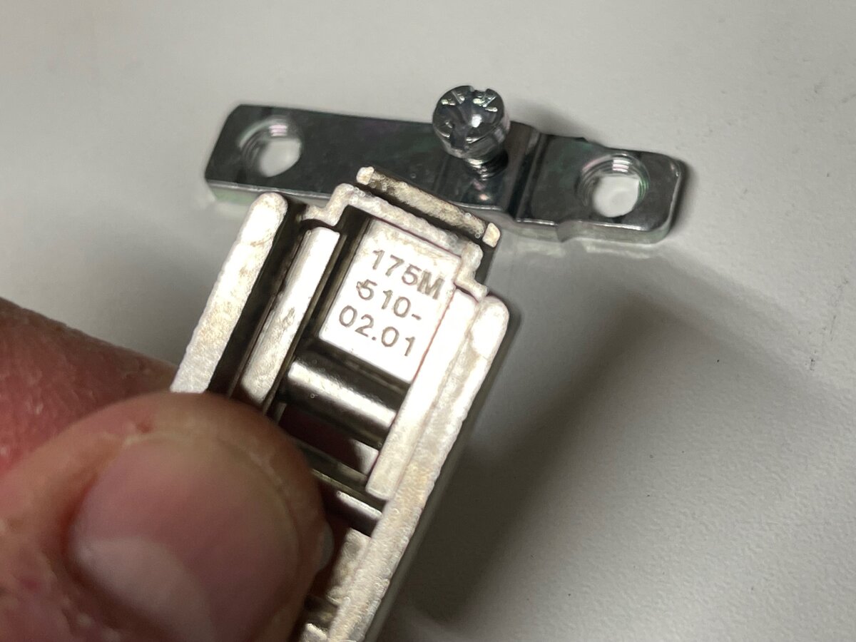

Ich hoffe ihr könnt auch mir weiterhelfen. Ich habe scheinbar exakt die gleiche Küche, Oberschrank und die gebrochene Montageplatte. Jedenfalls ist auf der Innenseite des gebrochen Teils die Artikelnummer 175M510.02.01 eingeprägt.
Kann ich zwei dieser Scharniere oder einen vergleichbaren Ersatz von Ihnen erhalten?
Für Ihre Rückmeldung bedanke ich mich bereits im Voraus und verleibe
mit freundlichen Grüßen,
Andreas Stabel

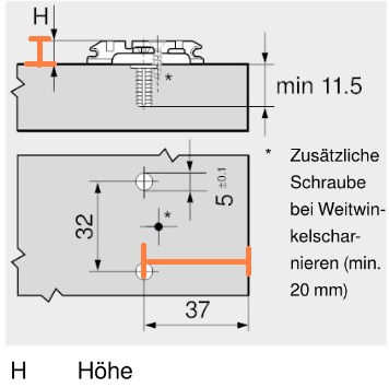

Hallo @astabel ,
schick uns bitte eine PN mit den Fotos, sowie den beiden folgenden Maßen:
  • Gesamthöhe der Montageplatte
  • Entfernung der vorderen Befestigungsposition (Lochmitte) zur Korpusvorderkante
Freundliche Grüße
Marcel

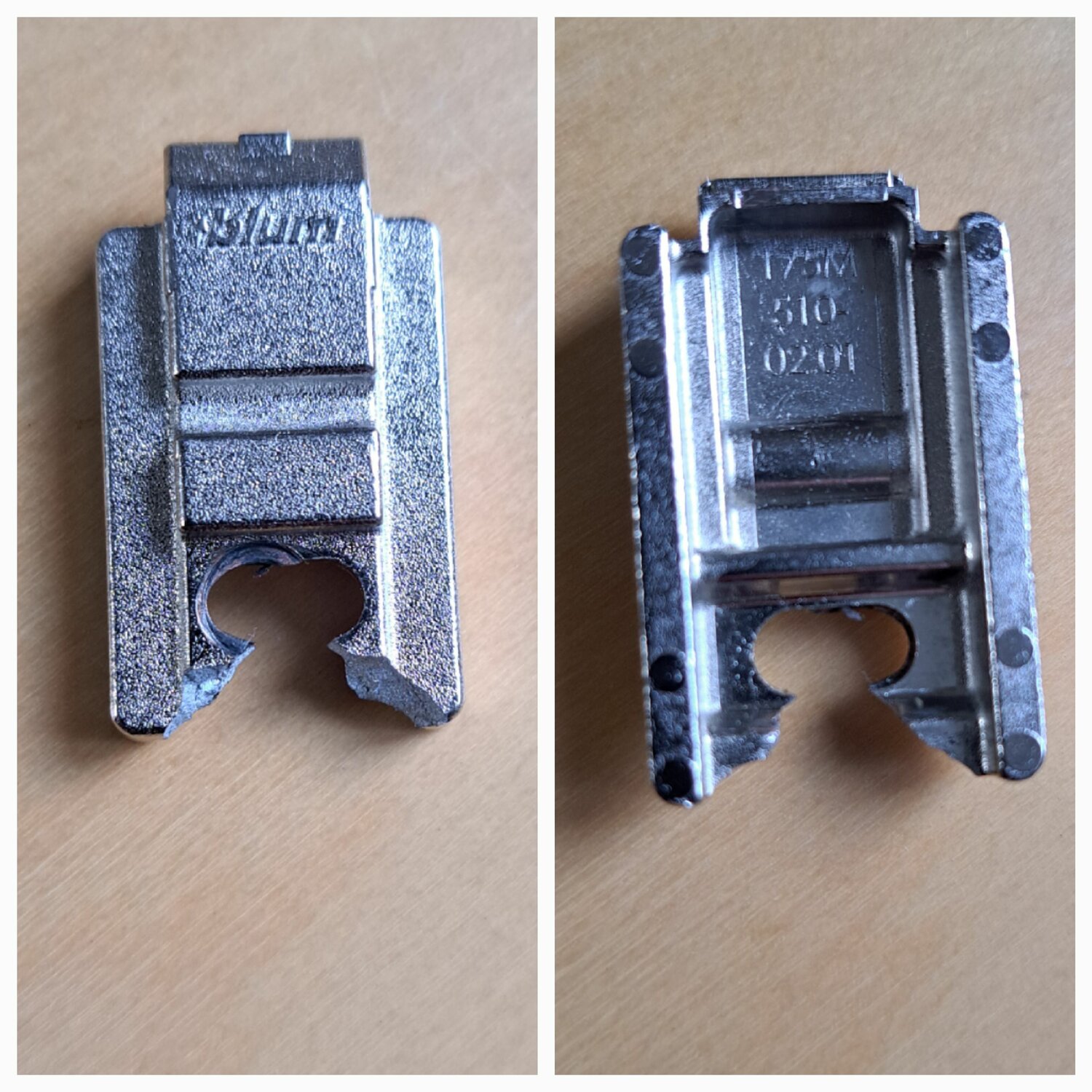

Hallo, bei mir ist die gleiche Montageplatte auch gebrochen. Über ihre Hilfe würde ich mich sehr freuen.
Beste Grüße
Heiko

Guten Morgen @Sinihox ,
melde dich bitte in einer Unterhaltung bei uns mit den Fotos, sowie den beiden folgenden Maßen:
Freundliche Grüße
Marcel

Wie die anderen habe ich genau das gleiche Problem in meiner Leicht-Küche und die gleiche Blum-Montageplatte/Scharnier ist an der gleichen Stelle gebrochen (Referenz 175M510.02.01).
kaba14
Uns hat es leider auch erwischt. Wir haben ebenfalls eine Leicht-Küche, und es ist ebenfalls die Montageplatte (Referenz 175M510.02.01) von Blum gebrochen. Leider können wir diese Montageplatte nicht im Katalog von Blum finden. Wir werden uns per PN an den Hersteller wenden.
kaba14
Ich wollte nur kurz melden, dass der Bloom-Support unkompliziert geholfen hat - vielen Dank dafür! In unserem Fall war die (lieferbare) Montageplatte 177H3100 genau passend. Vielleicht hilft ja diese Information auch anderen hier im Forum!
