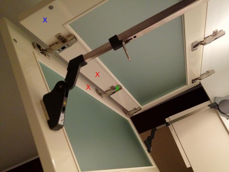

    Hallo liebe Leute,
    jetzt kommt was ganz kniffliges...
    Anbei Foto von einem Blum Hochfaltbeschlag welchen ich machen möchte,
    nur funktioniert das so nicht da zwischen den Fronten ein Scharnier gehört,
    und dass kann man nur auf Alurahmen oder eben Holzfront anmachen.
    ich möchte aber optisch keine Strebe oder sonstiges sehen.. (wie im Bild halt)
    gegen einen reinen Alurahmen spricht das Fingerabdruckgetatsche...
    oder gibt es für das eine Lösung, dann wäre ein Alu-Rahmen auch nicht sooo schlecht
    Ich hätte schon gemeint ich nehme einen Alu-Rahmen und klebe rundherum die 5-6 cm Rahmen als Furnier auf das Glas, aber ob das so super ist ....
    Für Lösungen bin ich dankbar!
    als weitere Lösungmöglichkeit habe ich mir gedacht ich mache je 2 Rahmen und falze das Glas aus, so dass das Glas vorne flächenbündig mit dem Rahmen ist,
    nur wie Klebe ich das Glas auf den Holzrahmen?

    Hallo Florian,
    wenn du das mittlere Scharnier weglässt müsste es so gehen. Ich weiß, daß normalerweise ab 80cm Breite drei Scharniere zwischen den Fronten verwendet werden. Aus meiner Sicht müssten aber auch zwei reichen.
    Wenn du die Fräsung ziemlich außen setzt und ein Linearscharnierkloben verwendest, solltest du mit einem 5cm breiten Rahmen hinkommen - höchstens 6 cm.

    Um meine Gedanken etwas verständlicher zu machen habe ich es mal visualisiert.
    Du möchtest die Rahmen mit den roten X nicht haben. Das Scharnier mit dem grünen X lässt du weg.
    Die beiden äußeren Scharniere müssen an der Position mit dem blauen X sitzen. Da sie durch die Kreuzmontageplatte dann evtl. zu breit sind, setzt du die oben genannten Linear-Scharnierplatten ein.
    Wobei ich erst jetzt bei der Verdeutlichung vermute, daß die äußeren Scharniere dann mit dem Schwunghebel an der unteren Front kollidieren... Hmmmm....
