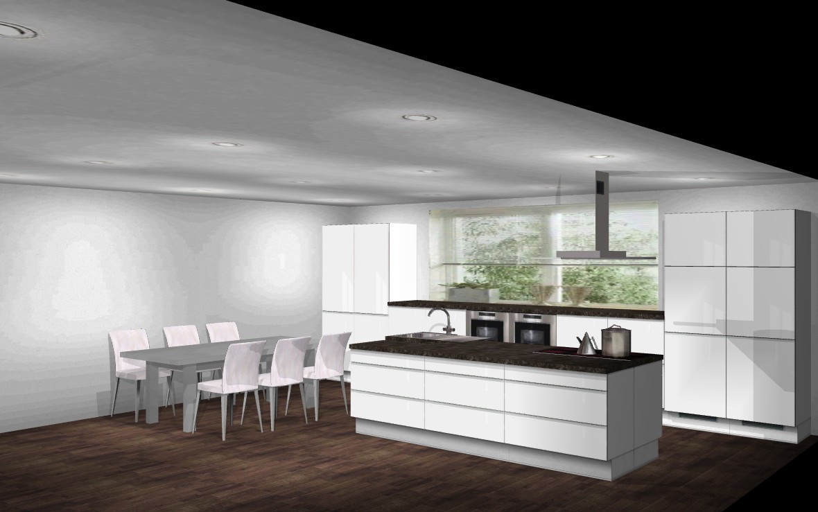

Nachdem ich mich schon seit Monaten durch dieses großartige Forum lese, um möglichst firm in der Küchenplanung zu sein, möchte ich unser nun favorisierte Projekt ins Forum werfen und bin gespannt auf Eure Ratschläge.

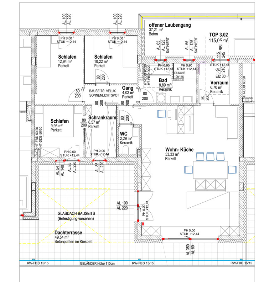

Zum Raum: Wohnzimmer, Esszimmer und Küche sind in einem Raum vereint. Der Raum ist 8,2x6,2 m groß
Die Schwierigkeit war immer, die Elemente: Küche mit Kochinsel, Esstisch und Wohnzimmer in den Raum für uns einzuplanen. Wir haben dazu beinahe alle Varianten ausprobiert. Letztendlich hat uns der letzte Küchenplaner zu der jetzt vorgestellten Variante gebracht, die uns auch sehr gut gefällt.

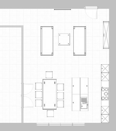

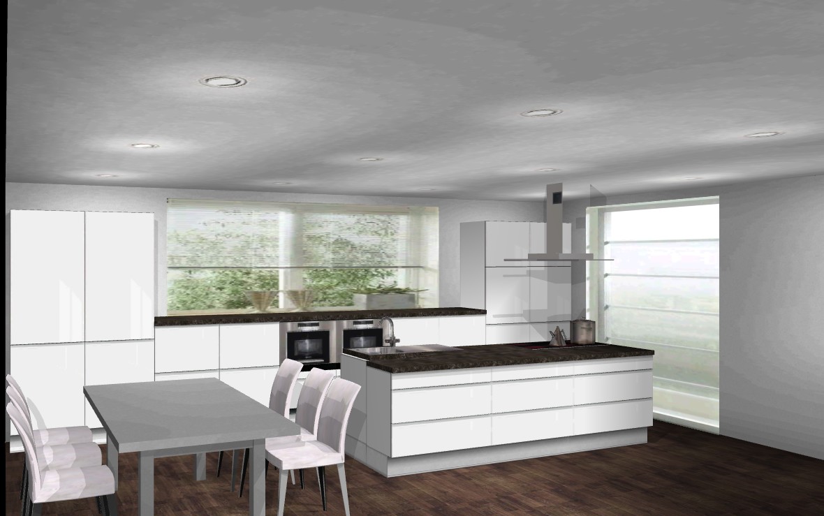

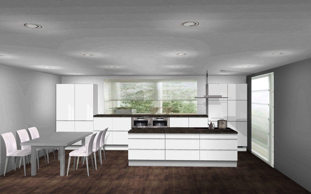

Wir haben nach diesen Plänen nun aber Angst, dass Kochinsel und Esstisch sehr eng wird. Würde mich interessieren, was ihr dazu sagt.
Möglichkeit wäre die Kochinsel zu verkleinern, was aber den tatsächlichen Arbeitsbereich zwischen Kochfeld und Spüle verkleinern würde.
Mattweiße grifflose Küche
Arbeitsplatte wird eine dunkle Steinplatte.

Hallo Barbara und herzlich willkommen im Forum.
Vorab wäre es hilfreich, wenn der Wohn-/Küchenbereich im Hausgrundriss vermasst ist (inkl Fenster- und Türpositionnen), damit nicht alle jedesmal im Text suxhen müssen.
Wie du schon vermutet hast, ist der KFB Vorschlag etwas eng.
Wenn du für die Essgruppe ca 3m Breite rechnest, Tisch ist 100cm tief, und da gleich anschliessend die Insel, kommt man noch raus.
Wenn auf der Insel Kochfeld und Spüle sein sollen, musst du min, aber wirklich min 3m rechnen. Jetzt will mal auch noch auf die Terasse, da braucht man auch min nochmal 90cm.
Das wird nix.
Warum nicht das Kochfeld ans Fenster, dann kann die Insel ca 2m lang werden (GSP in der Fensterzeile) und es dürfte passen. Denn, wenn ihr auch einen DGC habt, spielt sich nicht mehr soviel auf dem Kochfeld ab.
In der Checkliste schreibst du, dass der Kühli ein Soloteil ist, in deinem ALNO Plan sieht man nichts davon.
Dieser Plan (bitte unbedingt vermaßen und schreiben, was an der Aufteilung Fenster etc. noch änderbar wäre):

Zur Aufteilung ... das sehe ich wie Evelin, so wird das zu schmal, zumal der Tisch ja auch 110 cm tief sein soll. Mit Bank dann von rechts:
60+110+120 (min. als sinnvollen Tischkanten-Abstand zur Insel) - Insel 300 als Minimum = 590 cm ... blieben nur noch 30 cm nach links.

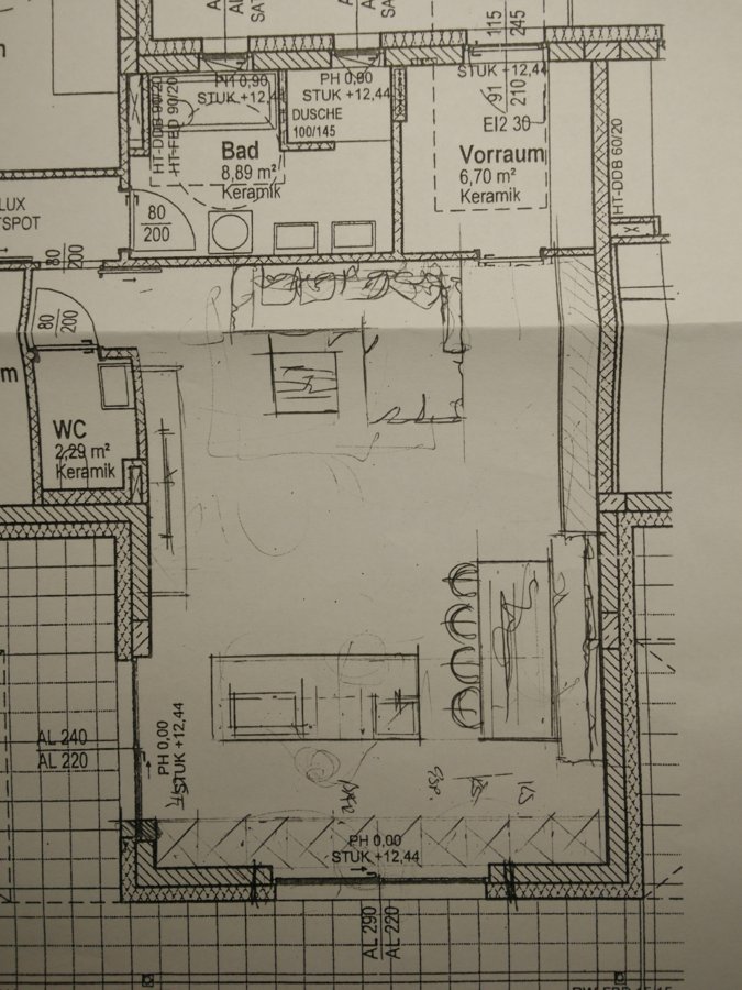

ohne die Details zu kennen, kann ich's mir nur so vorstellen (Schränke sind Platzhalter)
Ja, so oder so ähnlich spukt es mir auch im Kopf herum.
Man merkt da auch recht gut, der Gesamtgrundriss macht sich erstmal toll, weil so wenig Flurfläche. Aber im Grunde braucht man die Flurfläche ja trotzdem, um überall Laufwege zu haben.
Ja, so ähnlich denke ich auch; ich würde allerdings die Spüleninsel nur 100cm tief bauen und unter dem Fenster andocken.
Am Grosszügigsten sähe allerdings eine reine L-Küche aus und der Esstisch mitten drin - nur so liesse sich Enge vermeiden.
Klar, und in einem eigentlich ja nicht kleinem Raum, darf es auch mal etwas großzügiger sein, sonst geht die Wirkung des Raumes ja verloren ;-)

Also, der Plan (nur Wände etc.) ist vom Bauträger und kann von uns hinsichtlich Zimmeraufteilung, Fensterbreiten, Anzahl der Fenster etc. JETZT NOCH auf unsere Wünsche hin verändert werden. Vor der Küchenplanung war zB dort wo jetzt das lange Fenster beim Küchenblock ist, eine riesen Terrassentür. Unser Küchenplaner hat uns eben dann diese Möglichkeit der Küche gezeichnet, die uns grundsätzlich sehr angesprochen hat, und daher haben wir jetzt dort statt der Terrassentür ein riesen Fenster. Wobei wir jetzt die genauen Abmessungen von Breite u Höhe auch noch nicht haben, da wir jetzt mal auf den endgültigen Plan (wir haben ja nur den von Hand gezeichneten Plan) warten, um dann alles an den Bauträger weitergeben zu können.
In einer Antwort stand:
Also, der Raum hat eine Breite von 6,2 Meter und eine Höhe/Tiefe von 8,2 Meter. Das Einzige was ich hier nicht verändern kann, ist, dass man die Terrassentür raus zur "großen" Terrasse weiter als 2,80 Meter nach hinten baut, da dort eine Art Stahlbetonsäule ist, die man statisch für den Bau braucht. Auf der gegenüberliegenden Seite befindet sich dahinter die Terrasse der Nachbarn, also, würde ich sagen, wird man dort auch kein Fenster einbauen.
Glaubt Ihr nicht, dass hier 2,63 Meter auch reichen würden. Freunde von uns haben eine ähnliche Küchenlösung, also eine Kochinsel, die eben 2,63 Meter lang ist, und darauf befinden sich an den jeweils äußeren Stellen das Waschbecken und das Induktionskochfeld. Dazwischen wirkt der Platz zumindest ausreichend und auch sie bestätigen das.
Aber auch wenn sie nur 2,63 Meter lang ist, weiß ich nicht, ob es unser Problem lösen würde ;-)
Aber was meint Ihr?
Wir spielen nach Euren Einträgen jetzt natürlich schon mit den Gedanken, die Küche etwas umzuplanen. Aber mir persönlich wäre es hier sympathischer, wenn man die Spüle ans Fenster gibt und das Kochfeld auf der Kochinsel belässt. Es fängt halt die ganze Planerei neu an, denn dann wird man die Arbeitsfläche beim Fenster auf eine normale Arbeitsflächenhöhe anpassen und es werden normal hohe Unterbauschränke, das Mülltrennsystem müsste auch an die Fensterseite, der Geschirrspüler ist dann auch nicht höher gestellt und der Backofen und der Dampfbackofen kommen in einen Hochschrank . Ich könnte dann natürlich die Kochinsel auf 2,40 Meter verkleinern.
Wie seht ihr das - ginge dann unser Küchenplan ... also mit dem Tisch daneben???
Wie seht ihr diese Möglichkeit?

Ich gebe Euch im Anhang mal unseren ursprünglichen Plan rein, dass ihr seht, was wir geändert haben - evtl. meint ihr eh, anders ist es besser.
So, ich hoffe, ich habe jetzt mal alles Wesentliche geschrieben und freue mich auch Eure sehr hilfreichen Meinungen! DANKE!

Und, gibt es den letzten Plan auch mal mit ein paar Maßen? Man kann dann Räumlichkeiten immer schneller beurteilen.
Ich finde z. B. im Schlafbereich/Schrankraum wäre eine Mischung aus alt und neu sinnvoll. Denn, so wie du jetzt in der Neu-Variante das Bett stehen hast, wird es vermutlich mehr als eng rund ums Bett.

Kochinsel 263 cm breit, wäre ja:
- 10 cm Rand
- 80 cm Kochfeld
- 100
- 60 cm Spüle
- 10 cm Rand
10 cm Rand zum Kochfeld halte ich schon für bedenklich (Pfannenstiel usw.)
