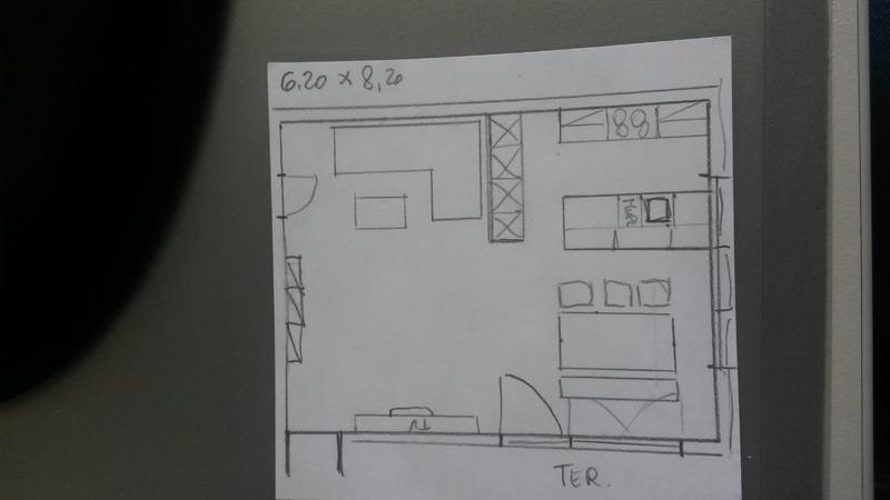

mein handskizzierter Vorschlag mit einer Trennwand in der Mitte des Raumes.
Lg, Russini
PS, Raum ist leider falsch gedreht...
Der hat leider mehrere Haken, die Terrassentür, die du jetzt planunten gesetzt hast, kann nicht so breit werden, weil da eine Säule sein muss.
Und, das Sofa, da sitzt man jetzt verdammt nah im Eingangsbereich und der TV ist ganz schön weit weg.

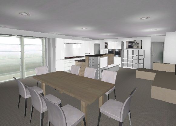

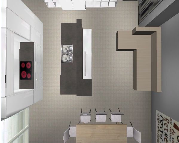

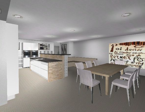

So, ich habe auch mal geschoben.

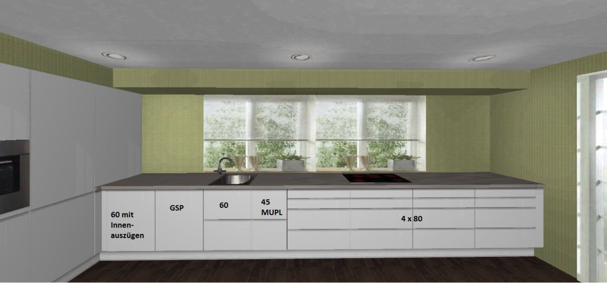

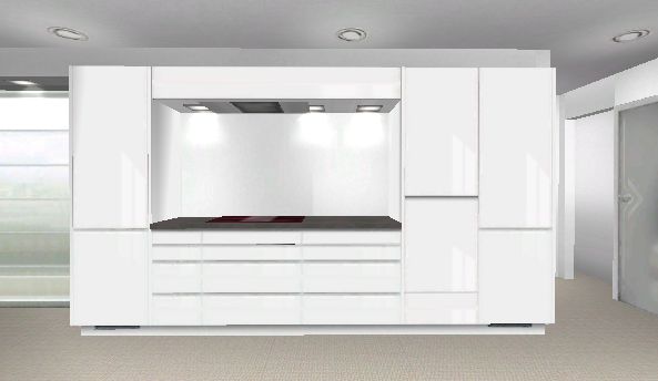

Riesenraum, da bevorzuge ich ja Kochen an der Wand, idealerweise mit DAH wie bei johaenes -- Johaenes Küche .. die schöne Wandkochzeile
Ich habe jetzt planlinks von unten, davorstehend von links:
  • Hochschrank für Kühlschrank
  • 40er Auszugsunterschrank
  • 2x80er Auszugsunterschrank
  • erhöhte GSP (evtl. kann man hier den Wassranschluß gleich mit passendem Installationsloch im WC unter dem Waschbecken (Waschbeckenschrank) mit vorsehen.)
  • TK-Schrank
Diesen ganzen Block in ca. 30 cm Tiefe eingekoffert und den Abluftkanal nach planunten verkleidet über der Terrassentür vorbei nach außen und dort mit externem Motor. Dadurch keine Winkel in der Abluftführung und die Abluft geht in den kleineren Teil der Terrasse.
Querströmungen kommen der DAH-Leistungsfähigkeit ebenfalls nicht ins Gehege.

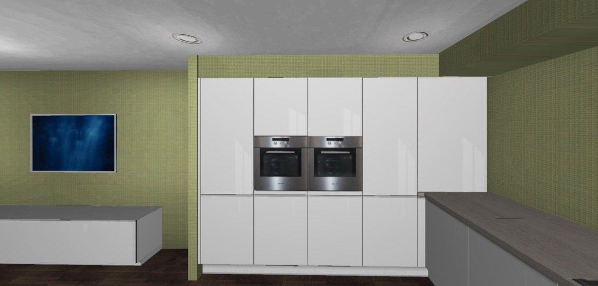

Gegenüber dann eine 280 (300 mit Einkofferung) cm lange Spülenzeile. Diesen Block würde ich gleich so vorsehen, dass da Trockenbauwände rundherum kommen, das spart die Sichtseiten. Nach rechts in einer Höhe von ca. 120 cm ... gedacht als TV-Wand.
Spülenzeile mit Doppelbeckenspüle, da kann man auch mal etwas versenken, * MUPL * und übertiefen Unterschränken, damit die Zeile 75 cm tief wird. Die Wasserzuleitung dürfte problemlos im Bodenaufbau Richtung WC erfolgen können.
Planoben dann die Hochschränke für die beiden Heißgeräte (abgesicherte Steckdosen!) .. rechts und links davon die Kallax-Regale.
Planoben rechts habe ich jetzt mal ca. 55x150 cm so mit Trockenbau abgekoffert, dass man dort Getränkevorräte, und auch andere Vorräte (Regal so 20 bis 30 cm tief) stellen kann. Außerdem evtl. noch Staubsauger, Wischer, Bügelbrett). Türen entweder aus dem Pax oder Metod-Programm oder Küchenprogramm oder Individualfertigung mit Aufdruck für die Wohnlichkeit.
Dadurch ergibt sich die Ansatzecke für das Ecksofa.
Planunten dann der 220x100 cm große Tisch, alles schön mit Stühlen. Wenn noch Platzbedarf ist, paßt planrechts auch noch ein schickes Sideboard.
Da der Raum 820 cm tief ist, würde ich die Fenster so groß wie möglich lassen, also auch nach planunten eine breite Terrassentür, idealerweise als Schiebetür.

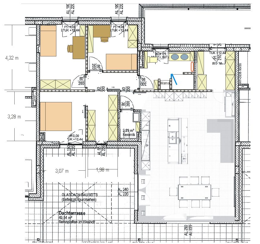

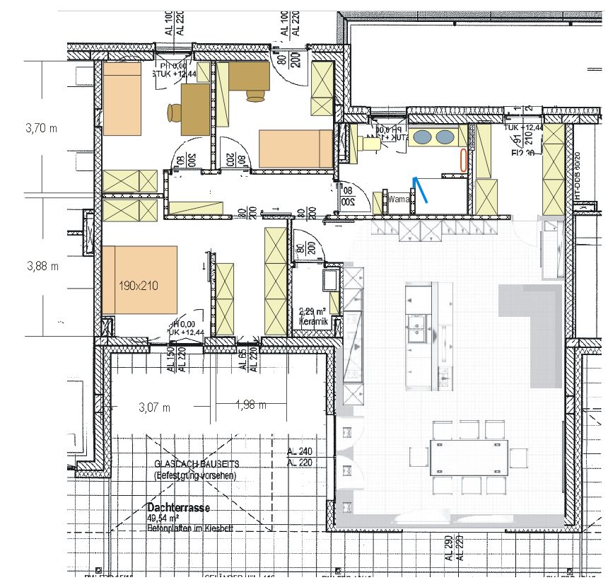

Und jetzt mal den Gesamtgrundriss wg. Bad und dem einen Kinderzimmer.
Variante 1 mit Kinderzimmer 2 sehr groß:
Variante 2 mit Kinderzimmer 2 eher wie im Ursprungsplan, Schlafbereich Eltern weiterhin nur 1 Zugang.
Da der Schlafbereich ja nur gut 300 cm breit ist, würde ich das Bett auf jeden Fall mit dem Kopf nach links stellen.
Ich bin mal von 180 cm Matratzenbreite ausgegangen .. Bettrahmen dann ca. 190 breit und 210 lang.
Durchgangsbereich vom Schrankraum jetzt wirklich gleich vorne. Das macht es dort auch etwas luftiger.
Nur mal so als Anregung.

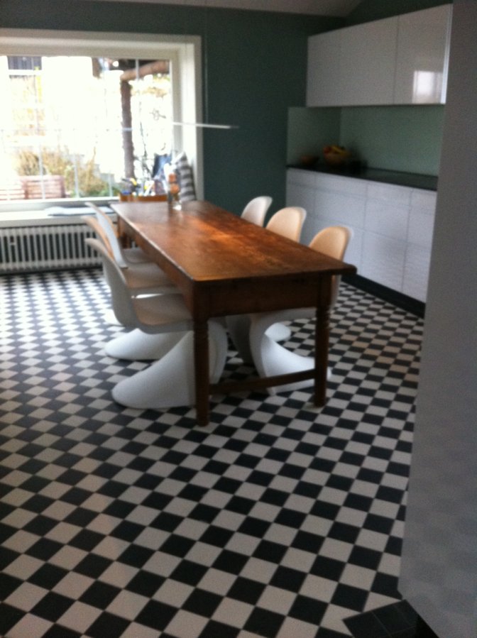

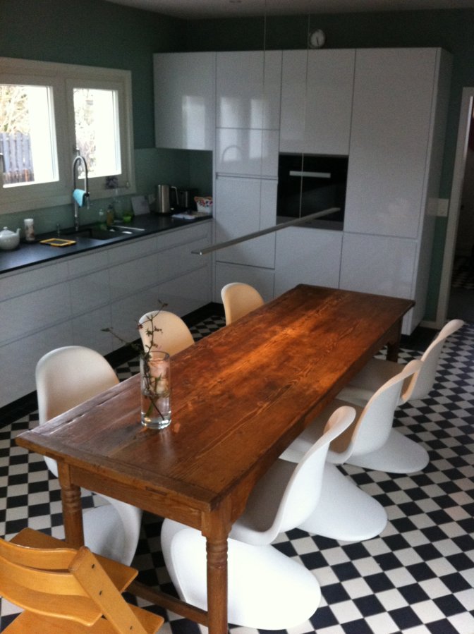

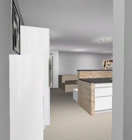

Carlaskitchen
286

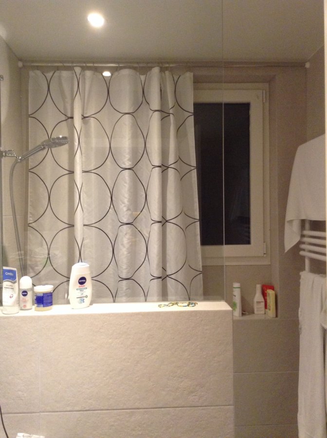

Zu der Dusche vor dem Fenster: wir haben unsere Dusche direkt vor einem großen Fenster. Zum Schutz vor Wassersprotzern haben wir vor das Fenster einen Duschvorhang gehängt. Er hängt vor der gefliesten Fensterbank, so dass auch dort kein Wasser hinkommt. Vielleicht auch eine Idee für euch...
23.924

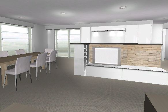

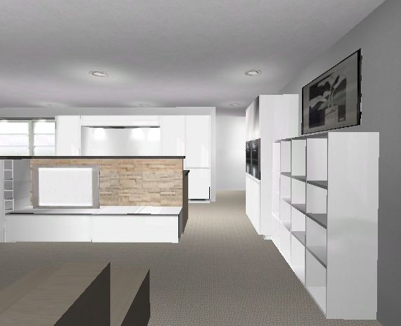

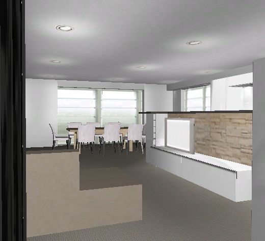

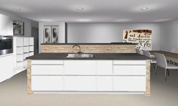

wie Vanessa vorgeschlagen hat, das L mit Tisch. Sieht dann ähnlich wie bei Carlaskitchen aus.
  • Werner_Evelin_PLAN2.KPL
  • Werner_Evelin_PLAN2.POS
22.214
Danke Evelin für die schöne Umsetzung :-) - da sieht man gleich, wieviel mehr 'Luft' es im Raum gibt.

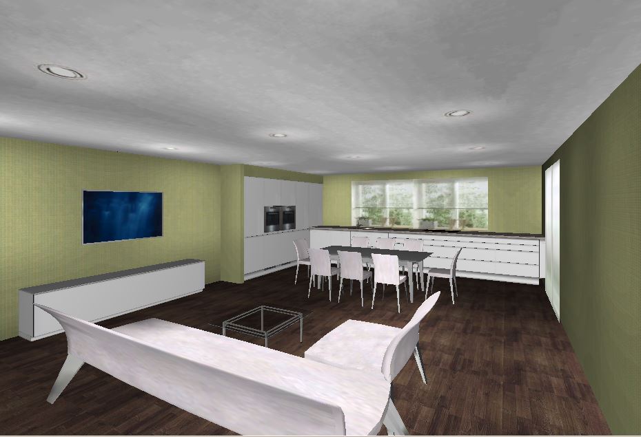

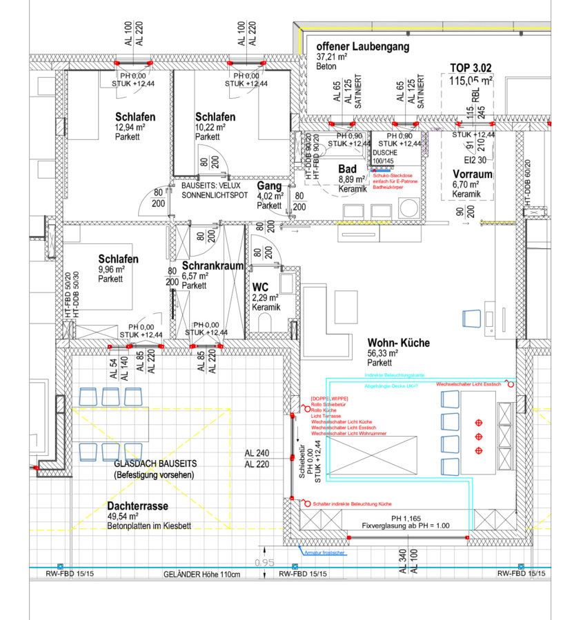

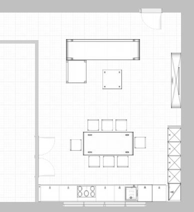

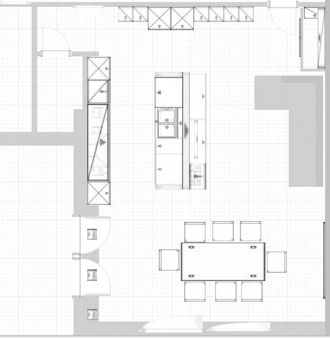

Wir waren jetzt nochmal beim Küchenplaner und wir haben uns die Abstände dort vor Ort angesehen. Wir sind nun zu dem Schluss gekommen, dass es für uns so passt, wenn wir den Raum noch etwas verlängern, damit der sich die Kochinsel nicht mit dem Türeingang schneidet.
Was wird verlängert? Der Raum nach planunten?
Leider gefällt mir diese Aufteilung gar nicht. Man hat einen Tanzsaal dort, wo man den Platz eher weniger braucht, und da, wo es großzügiger sein sollte, damit man gut sitzen kann und um die Insel herumkommt, da wird es dann eng.
19.812
Ist das ein "Architektensofa" oder hat das realistische Maße?
