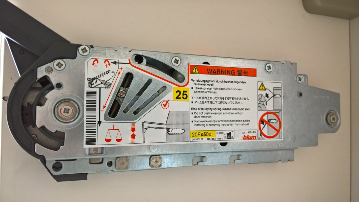

Ich habe eine Küche von 2012 mit Aventos Scharnieren an einem Oberschrank . Seit einiger Zeit öffnet sich die Klappe nicht mehr ganz, dh sie wird nicht mehr ganz hochgezogen sondern mann muss sie aktiv raufheben. Das war früher nicht so. Seitdem die Türe immer irgendwo im oberen Drittel stehen bleibt, schlagen wir uns ständig die Köpfe an.
Ich habe gemäss Video auf der Blum Homepage versucht, die Kraft des Hebemechanismus etwas zu erhöhen. Aber in dem Loch wo man den Akkuschrauber einsetzen müsste, hat es bei mir keine Kreuzschraube? Obwohl auf dem Aufkleber auf dem Scharnier auch eine Zeichnung ist, die einen Akkuschrauber in diesem Loch zeigt.
Ich bin etwas ratlos… können Sie mir helfen? Ich benutze einen 2er Potzi Bit an einer Verlängerung an einem Akkuschrauber. Habe auch mit einem 1-er Schraubenzieher versucht, aber in dem Loch ist keine SChraube (mit Lampe hineingeleuchtet, nix da). Die Bits verjüngen sich nach vorne, sind aber nicht sehr lang (2 cm). Aber wie gesagt, ich sehe keine Schraube in dem Loch.
Das Scharnier ist genau dieses wie auf dem Bild.
