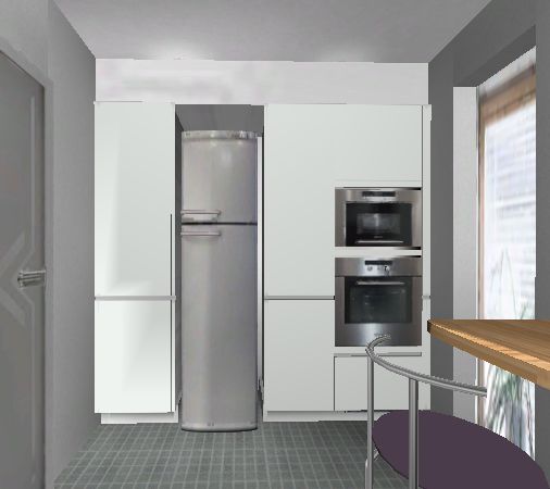

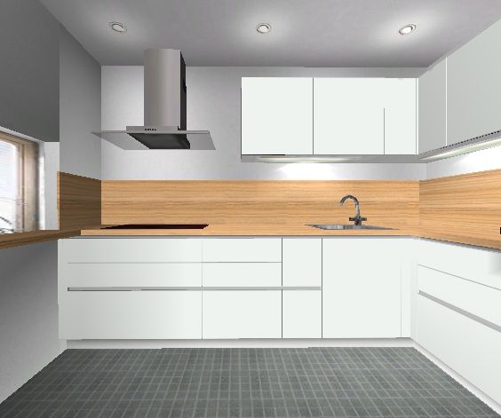

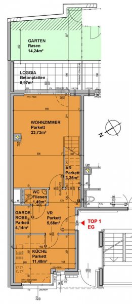

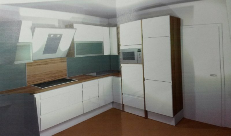

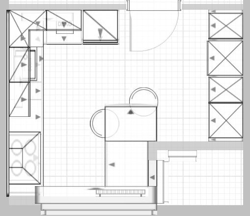

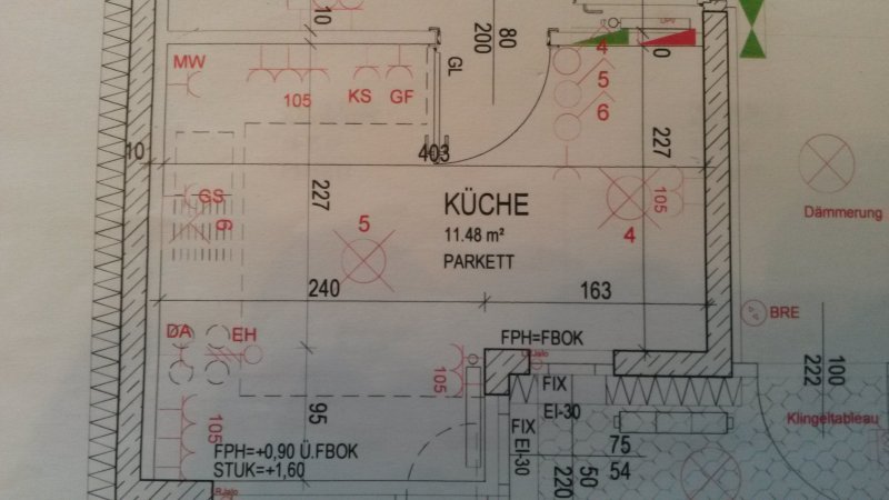

Anbei habe ich folgendes beigefügt:

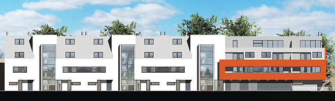

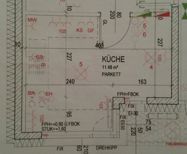

Grundriss vom Erdgeschoß
Grundriss inkl. Elektroplan Küche

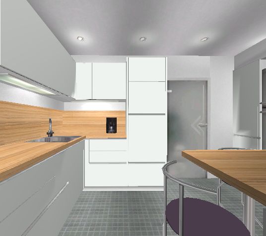

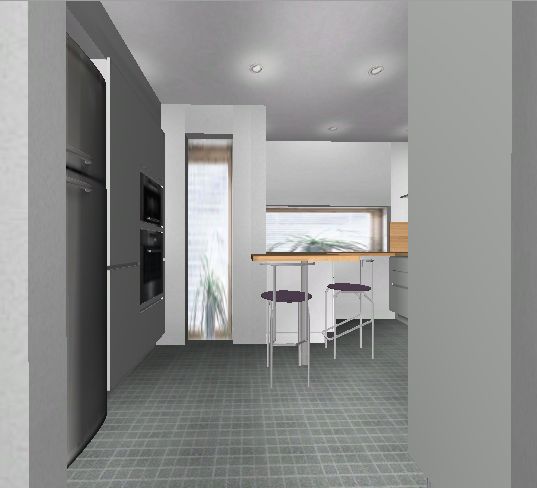

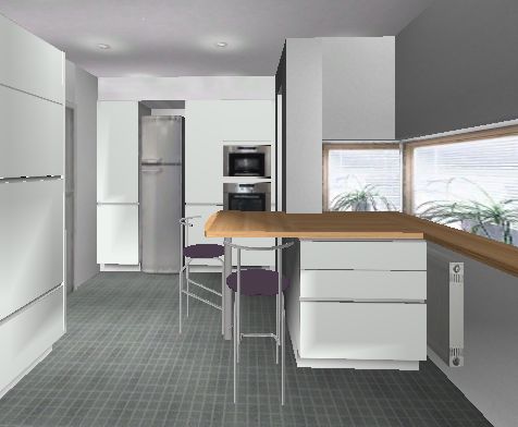

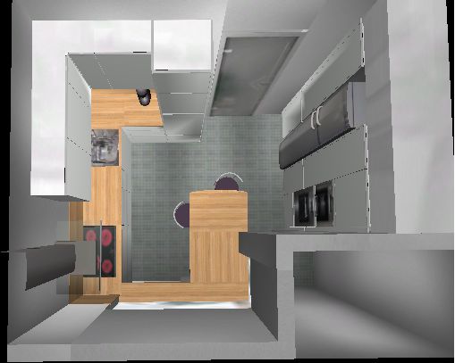

Alno Plan von mir (nicht sooo perfekt)

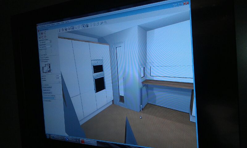

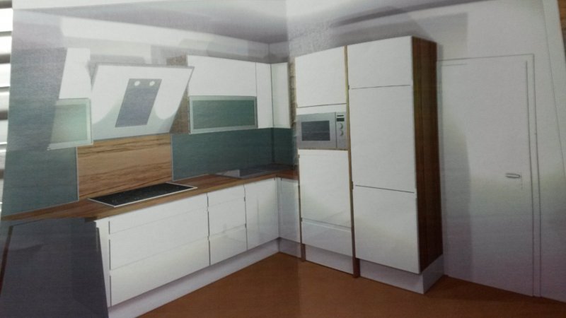

Fotos von der Küchenplanung bei einem Möbelhändler

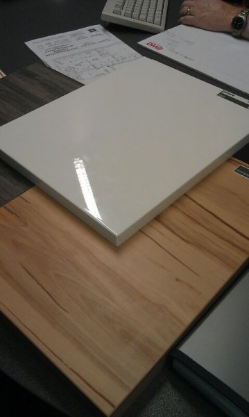

Die KÜche sollte weiß hochglanz sein und ohne griffe. Arbeitsplatte und d. Rückwand hinter dem Induktionsfeld u Dunstabzug ist aus Apfelbaum geplant
die restl. Rückwand sollte aus Glas sein.
Ich muss noch folgendes erwähnen, was ich beim Alnoplaner nicht geschafft hatte zu planen - bin nicht sooo der profi dafür
Rechte Wand von der Tür: Großer Block
1. Kasten: Besenschrank
2. Kasten: Dampfbackgarer & Zubehörlade
3. Kasten: Backofen
4. Kasten: Vorratsschrank
Linke Wand von Eingangstür:
Kühlschrank wird Standgerät und nicht eingebaut......dies konnte ich nicht einplanen
daneben - GSP wird hochgestellt und drüber sollte die EinbauMikrowelle sein
Eckschrank m. kleiner Spüle
Induktionsfeld 80 - aber 90er Schrank da Dunstabzugshaube wird 90 und auch die Laden
Eckschrank wieder am Ende
und die arbeitsplatte wird sich um die Ecke noch bis zum ende der Wand unter dem Fenster erstrecken...........wird dann als Frühstücksbank oder ablage (was auch immer) verwendet
Die Ecke links mit den Fenstern hab eich im Alnoplaner auch leider nicht geschafft...........denn auf die Wandelemente kann man ja keine Fenster einzeichnen..........oder gibt es hierfür einen anderne Tipp??
Mich würde es interessieren - ob ihr vielleicht bessere Ideen habt - bzw. wie man noch optimaler die Küche gestalten könnte!?!?
Denn soooo ganz bin ich mir noch nicht sicher ob das die optimale lösung ist.
Die Anschlüsse sind jetzt so ausgenützt wie eingeplant - wobei wir sicherlich noch einiges verschieben können............es ist ja noch etwas zeit bis zum umzug bzw. schlüsselübergabe!
DANKE DANKE für die HIlfe und Inputs!
