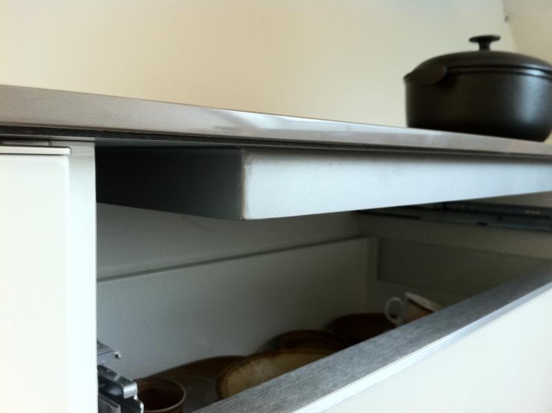

    Ich montiere Miele Indu-Felder in 13mm Quarz-Komposit Arbeitsplatten mit Absegnung des Miele Kundendienstes mit Schubkasten darunter.

    AW: Arbeitsplattendicke Induktionsfeld
    Machen wir auch so.Miele verlangt keinen Metallschutzboden,
    sondern einen Mindestabstand zum darunterliegendem
    Boden.
    Bei grifflosen Küchen ist durch das Greifraumprofil nochmal
    zusätzlich ca 3.5cm Platz.Hier wird dann der Lüftungsschlitz
    eingefräst.
    Man muss also immer die individuelle Planungssituation und
    Geräteauswahl berücksichtigen,eine allgemeine Regel gibt
    es nicht.
