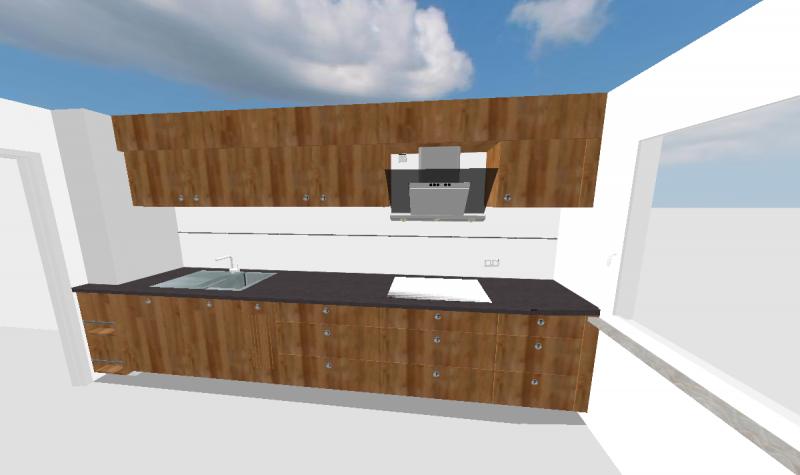

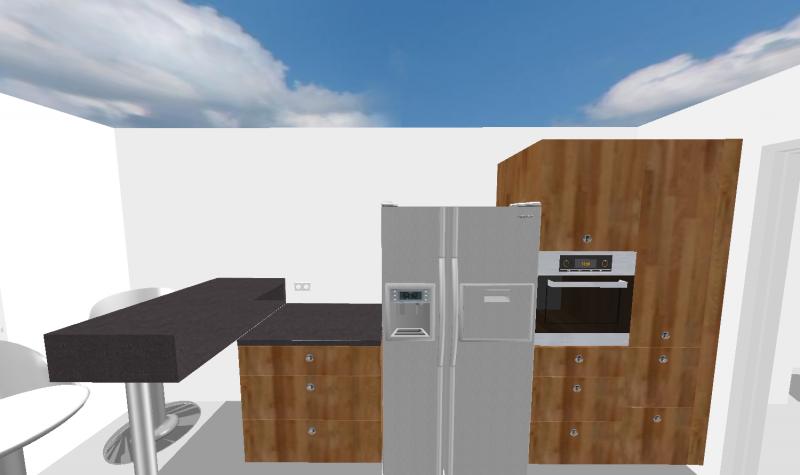

Nach einer stressigen Arbeitswoche hab' ich's nun auch endlich geschafft, die letzten Änderungen in 3D umzusetzen - Bilderstrecke siehe unten.

AW: AP: welche zu Buche-MPX, wo trennen oder wie ins 5. OG?
Also, die andere Seite gefällt mir leider gar nicht ... sieht aus wie Treppe, die am anderen Ende wieder hochgeht.
47168d1302948712-ap-welche-zu-buche-mpx-wo-trennen-oder-wie-ins-5-og-rechte_seite_2.jpg
Vielleicht den SbS zwischen die beiden Hochschränke und über dem SbS noch ein Schrankfach als Verbindung. Das würde etwas mehr Ruhe in die Ansicht bringen.

Also, wenn Du's Symetrisch magst, dann brauchst Du zwei SbS :cool: sonst wird das nix ;-)
Symetrie wird m.M. nach masslos überbewertet - eine Ansicht ist nur wegen Symetrie nicht automatisch schön .. bzw fehlende Symetrie macht es nicht "hässlich*
fehlende Symetrie erzeugt optische Spannung.
Ich versuche Symetrie aus dem Weg zu gehen... sie ist oft unpraktisch und manchmal einfach langweilig.
Detailsymetrie (bspw. bei Holzflächen durch den Zuschnitt des Furniers) ist klasse, ebenso durchgezogene Linien usw.
