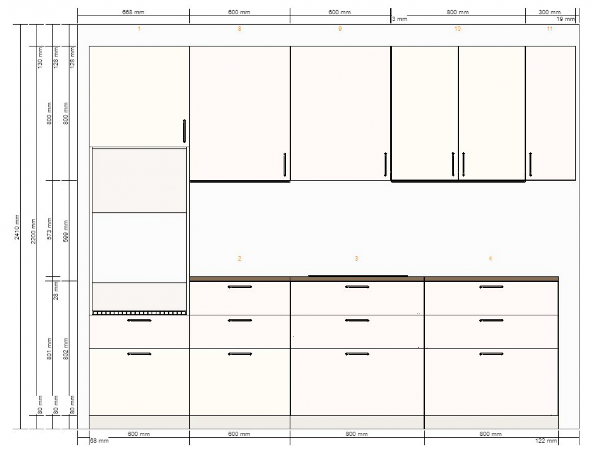

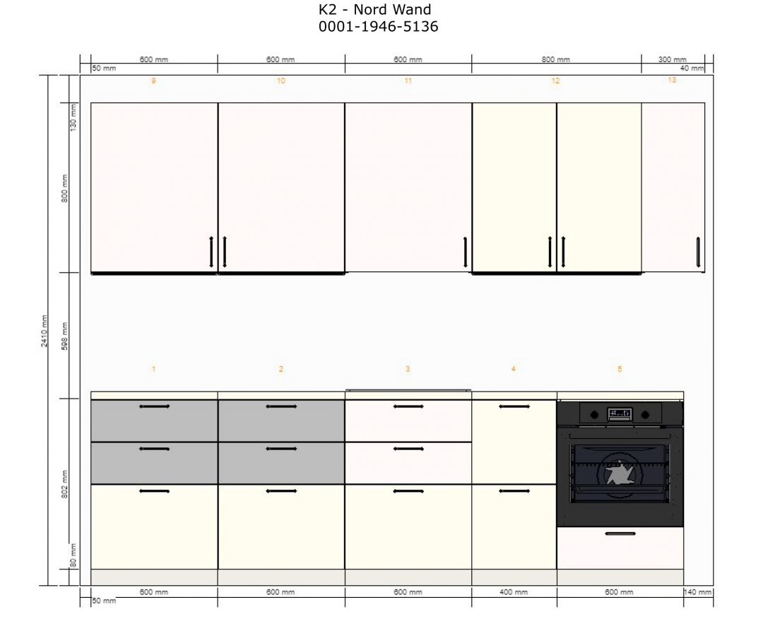

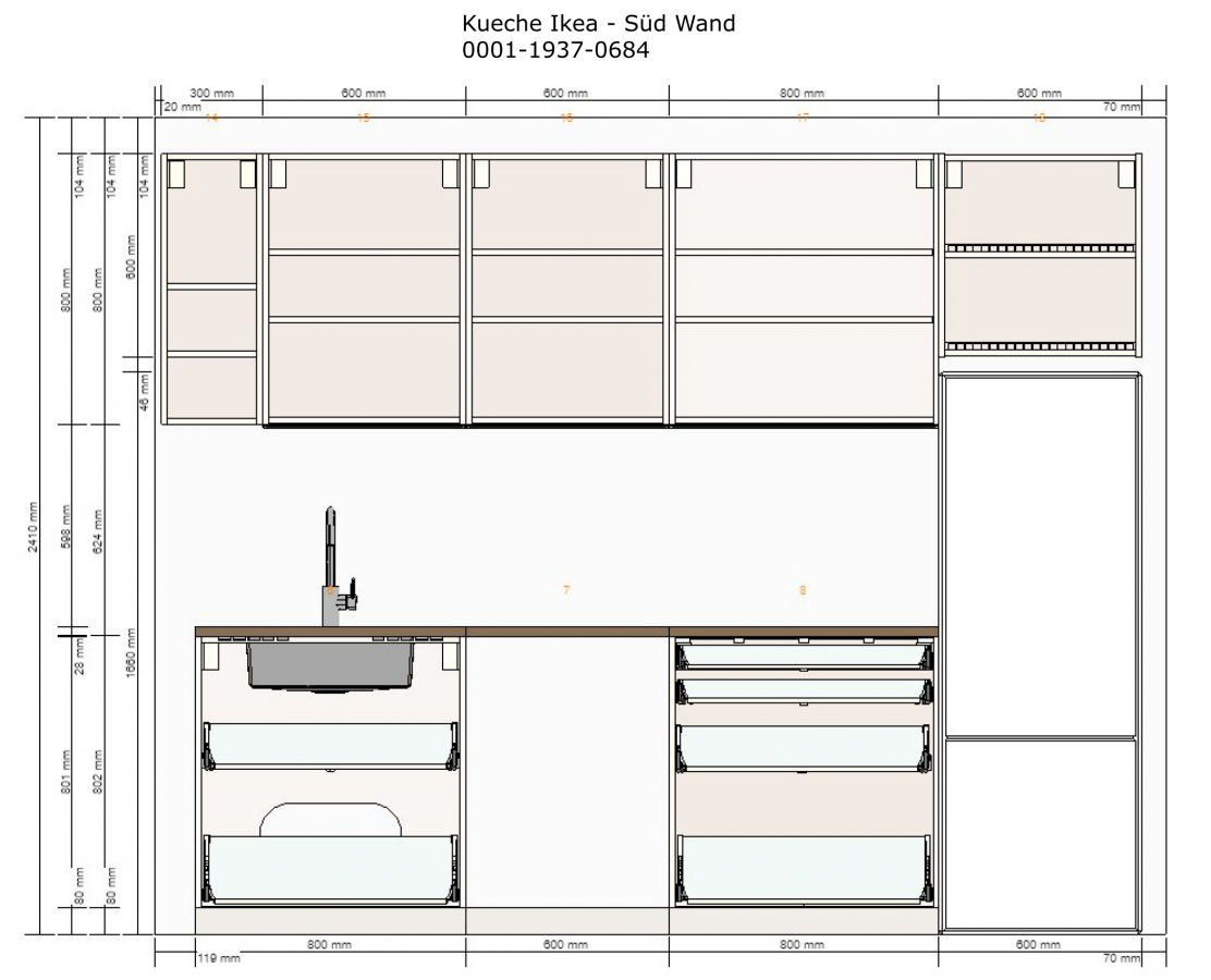

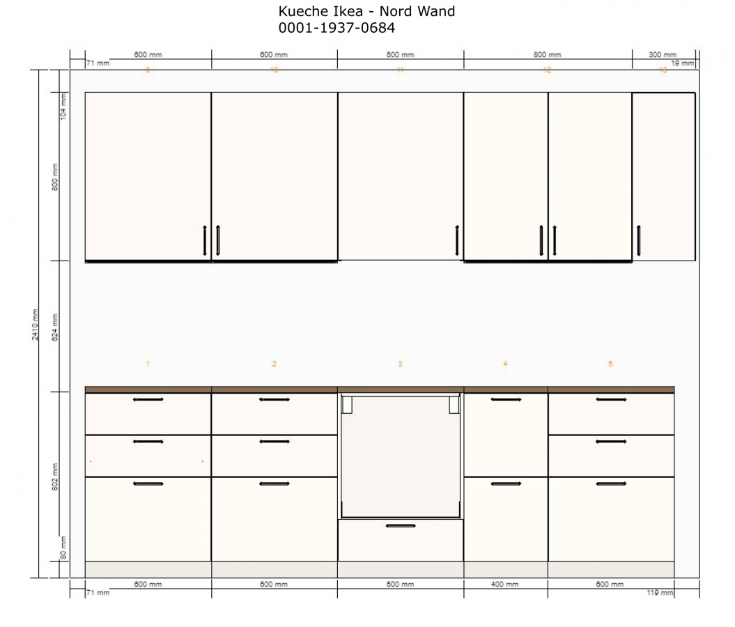

Hallo Zusammen,
ich lese schon seit einiger Zeit viele Beitraege hier im Forum und habe mich nun entschlossen, euch meine aktuelle Kuechenplanung vorzustellen und bin gespannt auf euer Feedback. Im ersten Bild sind die Masse der Kueche zu sehen. Die obere und rechte Wand sind Aussenwaende, die anderen beiden Innenwaende. Die angehaengte Planung habe ich mit dem Ikea Kuechenplaner gemacht. Wir sind nicht auf Ikea beschraenkt, aber die Metod Kueche kommt fuer uns durchaus in Frage. In der Hauptsache bin an Rueckmeldungen zur Kuechenplanung interessiert und weniger an einer Diskussion Ikea, ja, oder nein.
Wir haben zu zweit ein Fertighaus Baujahr 1982 gekauft. Da wir sehr oft zu zweit kochen brauchen wir relativ viel Platz auf der Arbeitsflaeche, den wir zurzeit nicht haben. Die Kueche soll in der Hauptsache funktional sein, d.h. die Arbeiten in der Kueche moeglichst gut unterstuetzen. Das Design bzw. Aussehen kommt erst an zweiter Stelle. Wie ueberall muss man natuerlich Kompromisse eingehen. Wir haben uns gegen einen Hochschrank entschieden, in dem man den Backofen hoeher anbringen koennte, weil uns dadurch Arbeitsplatz verloren ginge.
Wir moechten einen freistehenden Kuehlschrank haben, der moeglichst viel Platz fuer Gemuese bietet. Aus Energiespargruenden moechten wir kein Eisfach im Kuehlschrank haben. Im Keller haben wir eine TK-Truhe. Bisher haben wir hier das folgende Modell ins Auge gefasst: Liebherr. Der ist zwar sehr teuer und vermutlich fuer einen Zweipersonenhaushalt zu gross, bietet aber 3 0-Grad-Faecher, in denen die Feuchtigkeit separat geregelt werden kann, und die somit fuer Gemuese geeignet sind. Ich habe bisher kein anderes Modell gefunden, das mehr als ein 0-Grad-Fach hat, in dem die Feuchtigkeit geregelt werden kann. Alternativ haben wir noch diesen Bosch in Betracht gezogen, aber der ist noch groesser und zwei der 0-Grad Faecher sind trocken, d.h. nicht fuer Gemuese geeignet. Fuer andere Vorschlaege waere ich sehr dankbar.
Um moeglichst viel freien Platz auf der Arbeitsplatte zu haben, wollen wir eine Stand-Mikrowelle in einen Schrank ueber dem Kuehlschrank stellen. Moeglich waere hier ein 37cm tiefer Wandschrank oder, wie im angehaengten Plan, ein 60 cm tiefer. 37cm wuerde sich besser in das Bild der Oberschraenke einpassen. Allerdings waere die MW darin schwieriger zu erreichen und bedienen. Die Dreh-Tuer im Plan soll durch eine getrennte Front erstetzt werden oben 20cm fest, darunter eine 40cm Klappe, die nach oben aufgeht. Damit hat die MW oben genuegend Platz. Wir sind uns bewusst, dass die MW mit 170 cm sehr hoch steht. Sie wird allerdings zu 99% von mir (187cm) verwendet. Sollte sich herausstellen, dass dies auch fuer mich zu unpraktisch ist, koennen wir sie ja immer noch auf die Arbeitsflaeche stellen.
Der Wasser- und Abwassanschluss befindet sich in etwa dort, wo ich die Spuele eingeplant habe (Bild 1 unten rechts, 90cm von der rechten Wand). Die Spuele soll im 80er Schrank nicht mittig, sondern relativ weit zur Seite verschoben eingebaut werden (im Bild 1, nach links). Einerseits kommt sie damit naeher an die Wasseranschluesse, andererseits bleibt somit etwas mehr Abstand zur Wand, um dort noch einen Sodastream abstellen zu koennen. Auf eine separate Abtropfflaeche haben wir verzichtet, damit wir eine groessere, zusammenhaengende Arbeitsflaeche zwischen Spuele und Kuehlschrank haben. Wir gehen davon aus, dass wir die meisten Sachen in der Spuelmaschine reinigen lassen.
Der Starkstrom und damit das Kochfeld befindet sich zurzeit noch auf der gleichen Seite wie die Spuele (Bild 1 unten). Wenn das Kochfeld und die Spuele auf der gleichen Seite stehen, bleibt nur wenig Arbeitsflaeche uebrig. Daher soll der Starkstrom auf die andere Seite verlegt werden. So kann das Kochfeld auf diese Seite (Bild 1, oben) wandern und die Abluft ueber einen noch zu erstellenden Abluftkanal direkt nach aussen gefuehrt werden. Das Kochfeld soll in der Mitte, direkt ueber dem Backofen platziert werden, im Schrank darueber eine 60cm Flachschirmhaube eingebaut werden. Als Variante koennte man noch den Backofen nicht direkt unter dem Kochfeld, sondern bspw. ganz nach links verschieben (Bild 1). Dann haette man direkt unter dem Kochfeld noch Platz fuer Pfannen, Toepfe und Kochgeschirr. Allerdings muesste man dann immer vom Kochfeld zuruecktreten, wenn man etwas aus diesen Schubladen entnehmen wollte. Was meint ihr?
Auf der rechten Seite (Bild 1) ist ein Heizkoerper, so dass dort keine Schraenke mit Auszuegen direkt an der Wand stehen koennen. In den Luecken sollen an der Spuelenseite ein Handtuchhalter und auf der anderen Seite ein kleines Regal den Platz ausfuellen.
Bei der Groesse der Schubladen bzw. Auszuege bin ich noch unsicher. Ikea hat nur 10, 20 und 40 cm. Ich habe mal bei unserem Geschirr, Toepfen und Kuechengeraeten nachgemessen und kaum etwas gefunden, dass mehr als 18 cm hoch ist. Daher hatte ich urspruenglich mehr 20cm Laden geplant. In den Ausstellungskuechen bei Ikea waren aber unten ueberall 40cm Laden aufgebaut. Daher habe ich das auch mal so eingeplant.
Da wir nur wenig Besteck haben, habe ich nur 2 10cm Laden direkt neben dem GSP eingeplant. Was denkt ihr ueber die Schubladengroessen?
Vielen Dank, dass ihr euch die Zeit genommen habt, das alles zu lesen. Ich bin gespannt auf eure Ideen und Antworten.

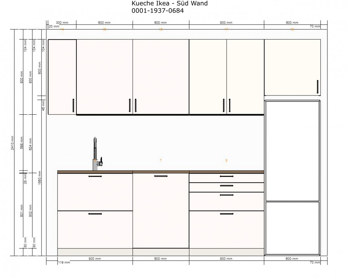

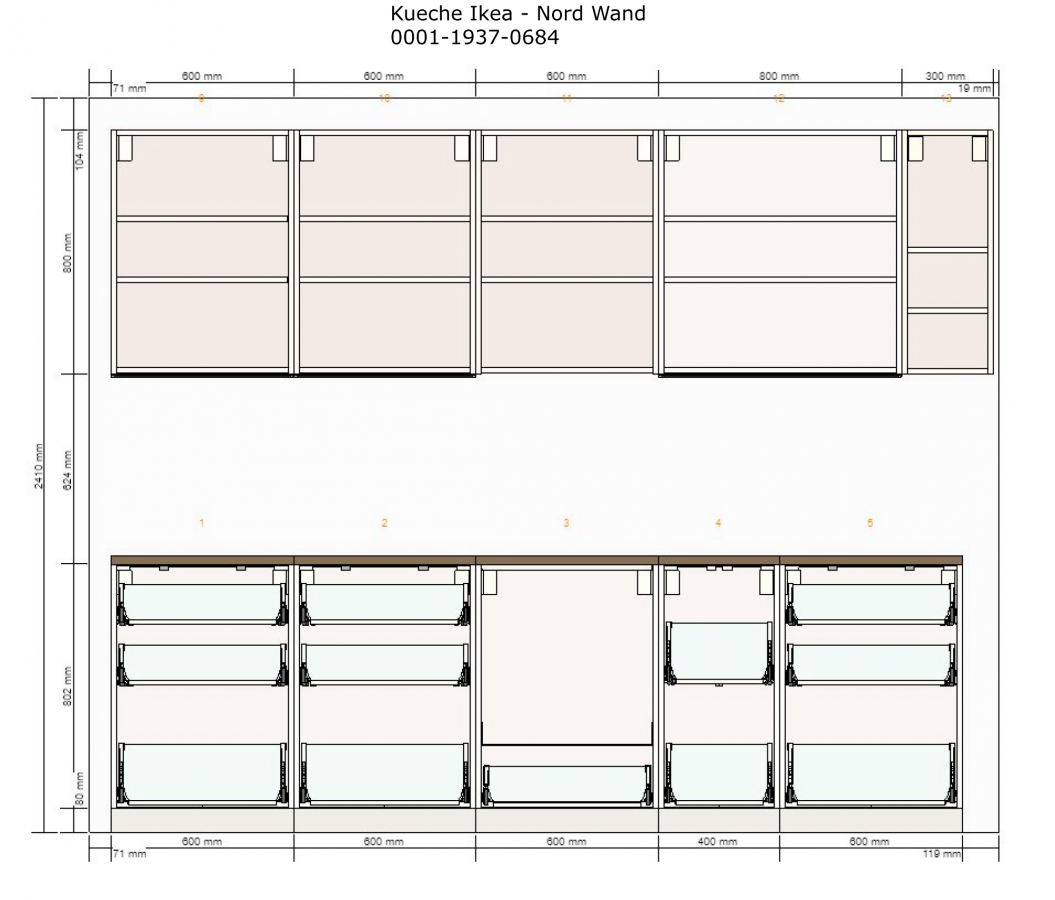

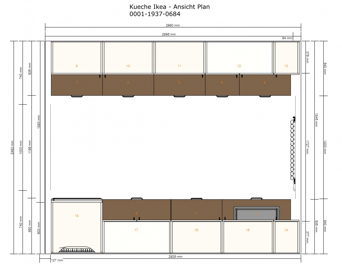

Keiner (fast) will Euch Ikea ausreden, aber günstig ist es nur, wenn man selbst aufbaut.
Was hast Du denn für konkreten Fragen (bitte kurz und knapp)? Der Raum lässt nicht sehr vielen Alternativen zu und ein Zweizeiler ist in meinen Augen die beste Option.
Mit einer Stauraumplanung (Link anklicken) kannst Du überprüfen, ob die Rastereinteilung passt. Ikea hat einen 80er Korpus mit 10 cm hohe Rasterung, also sind die Schubladen niedriger als bei traditionellen Herstellern.
Oder freier Monteur, der nicht über Ikea läuft, aber Ikea erfahren ist. 2 Zeilen sind ja leichter zu montieren als U.
Günstige Hersteller sind Impuls , Pino, evtl. noch Nobilia in 5-Raster., Brigitte .

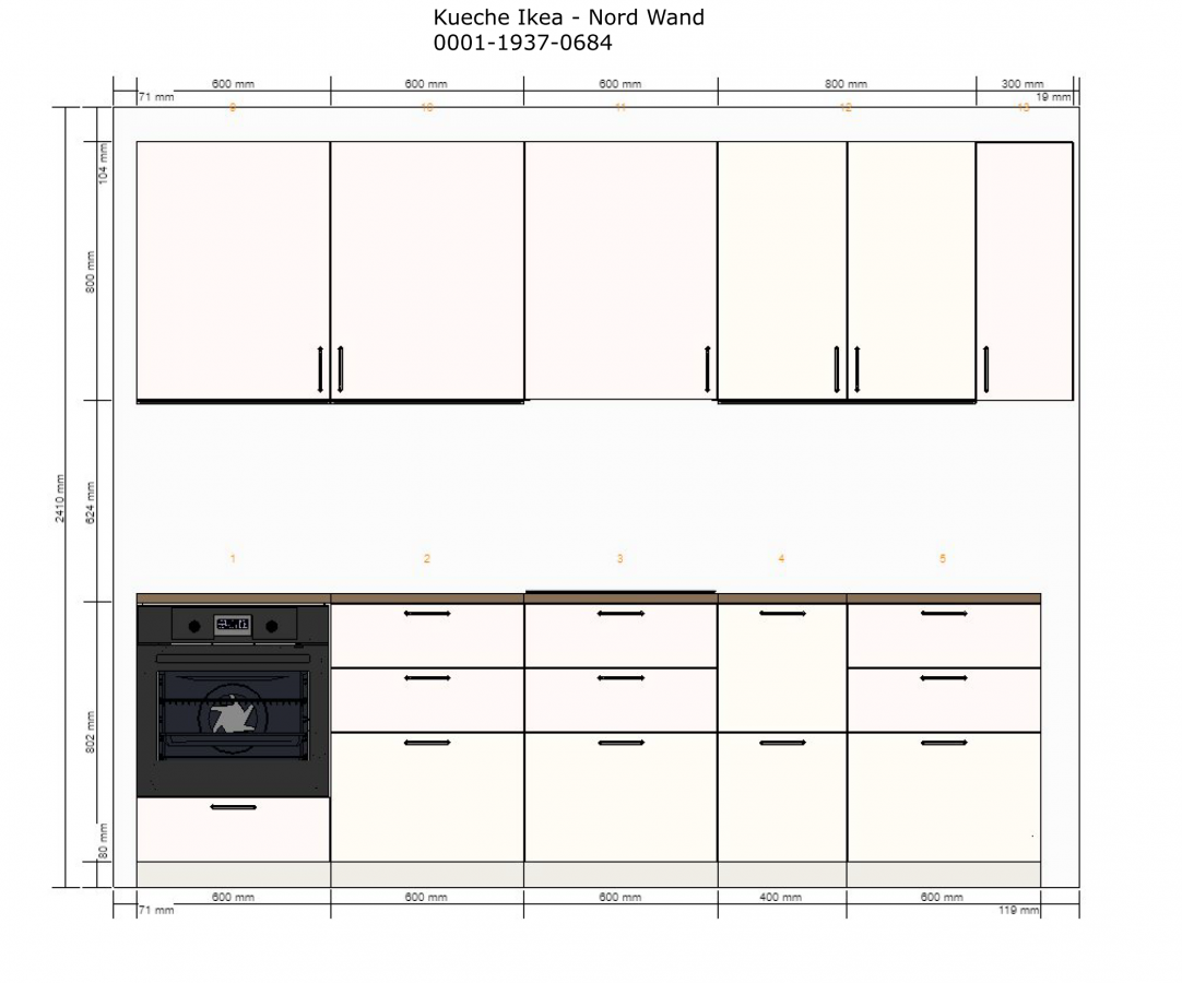

Hallo isabella,
meine Tastatur hat keine Umlaute.
Ich bin nicht sicher, ob es wirklich guenstiger wird, wenn man selbst aufbaut. Schliesslich braucht man dafuer ja auch eine Menge Zeit und wohl auch Nerven ;-) Aber Du hast natuerlich Recht, man gibt dem Haendler erst mal nicht so viel Geld.
Ich habe den Stand meiner Kuechenplanung hier vorgestellt, um ein allgemeines Feedback zu bekommen. Ich habe so etwas noch nie gemacht und bin sehr unsicher, da es ja viele Kleinigkeiten gibt, die spaeter zu groesseren Problemen fuehren koennen, wenn man sie nicht beachtet. Daher habe ich gehofft, dass ihr Experten mal einen Blick darauf werft, und mir sagen koennt, was schlecht geplant ist oder problematisch sein koennte.
Ich habe aber auch ein paar konkrete Fragen:
Ist es sinnvoll den Herd auf die eine Seite zu machen und die Spuele und den KS auf die andere?
Der Grund warum ich das so geplant habe ist, dass wir zu zweit in der Kueche kochen und so einer links und der andere rechts von der Kochflaeche eine aehnlich grosse Arbeitsflaeche hat und beide gut gleichzeitig ans Kochfeld kommen. Allerdings muessen so beide immer auf die andere Seite zur Spuele laufen. Waere der Herd auf gleichen Seite wie die Spuele und der KS auf der anderen Seite, dann hat man meiner Ansicht nach am Herd nicht genuegend Platz. Was sind eure Erfahrungen/Meinungen?
Backofen unter Kochfeld oder nicht?
Ich bin nicht sicher ob es besser ist, den Backofen unter das Kochfeld zu setzen oder nicht. Ich dachte, es sei praktischer, wenn er z.B. ganz links oder rechts waere, wie in Bild 6/7. Dann haette man unter dem Kochfeld Schubladen und Auszuege fuer Pfannen, Toepfe und Kochbesteck. Die Kuechenberater haben aber gesagt, dass dies unpraktisch sei, weil man dann immer zurueckstehen muesste, wenn man die Schubladen unter dem Herd aufmacht. Waeren die Toepfe links und/oder rechts vom Kochfeld, koennte man direkt vor dem Kochfeld stehen bleiben. Allerdings koennte man dann den Kochpartner stoeren, wenn man etwas aus Schubladen von seiner Seite verwenden muss. Habt ihr hierzu Erfahrungen/eine Meinung?
Schubladengroessen?
Ich habe mich an einer Planung fuer die Schubladengroessen versucht. Wir haben ein paar wenige Sachen, die groesser als 18 cm sind. Oel-, Essigflaschen, Pfeffermuehle, Dampfgarer, Eismaschine, Brotbackautomat, Entsafter, Thermoskannen mit ca 24 - 32 cm. Alles andere passt gut in 18cm Schubladen. Da in den Oberschraenken auch viel Platz ist (zweimal 28cm und einmal 18 cm) koennte man dort auch gut groessere Sachen reinstellen. Daher wollte ich urspruenglich nur 2 40cm Laden einplanen, 2 Laden mit 10cm und den Rest als 20cm. Bei Ikea hiess es, dass man moeglichst viele 40cm Laden haben sollte. Wie sieht das bei euch aus? Habt ihr viele 40cm Laden? Was packt ihr dort rein? Geschirr hat nach meinen Messungen gut in 20cm Laden platz. Dann stapelt man auch nicht so hoch und die Laden werden nicht so schwer. Bei Toepfen kommt man nur ueber 20cm, wenn man mehrere in einander stapelt. Allerdings nutzt man die volle Hoehe einer 40cm Lade damit nicht aus.
Ausser ein bisschen Besteck und "Kleinzeug" habe ich auch nichts gefunden, was man sinnvollerweise in 10cm Laden unterbringt. Ist eine Gewuerzschublade sinnvoll? Ich habe eine Einlage bei Ikea gesehen, in der die Gewuerzdosen waagerecht gelegt werden.
Mikrowelle ueber KS?
Ist es sinnvoll eine freistehende MW in einem Schrank auf Hoehe 170cm ueber dem KS zu stellen? Bei einer Groesse von 187cm sollte das meiner Ansicht nach noch gehen. Wuerdet ihr dafuer einen 37cm Wandschrank nehmen, oder einen 60cm Aufsatzschrank? 37cm passt sich besser ins Bild mit den anderen Oberschraenken, 60cm ist vermutlich praktischer, weil man nicht so tief greifen muss. Falls 60cm Aufsatzschrank, sollte man da links eine Wange verbauen oder geht das auch ohne? Man schaut dann halt direkt auf den ueberstehenden Korpus.
Alternativer Kuehlschrank?
Kennt ihr einen Kuehlschrank, mit mehr als einem 0-Grad-Fach fuer Gemuese? Ich habe nur den sehr teuren Liebherr gefunden. Halten solche Faecher das Gemuese wirklich merklich laenger frisch, oder ist das nur Werbung? Wir essen sehr viel Gemuese und haben auch einen Garten.

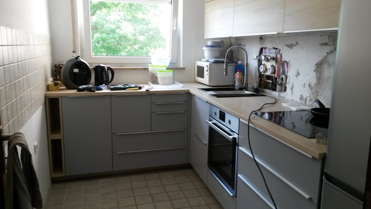

Eure Kuechen sehen toll aus. Den MUPL hast Du nachtraeglich eingebaut? Auf einigen Bildern waren dort zwei 20cm Laden. Da wir sowohl links als auch rechts vom Kochfeld arbeiten, wuesste ich nicht, auf welcher Seite der MUPL am besten eingebaut werden sollte. Findest Du den sehr praktisch? Was hast Du dann unter der Spuele?
Vielen Dank auch fuer die Bilder mit den Schubladen- und Schrankinhalten! :-) Das hilft mir, damit ich einen besseren Eindruck davon bekomme, was man in die Schubladen reinmachen kann und wieviel da reinpasst, bzw. wieviel Platz in der Hoehe man nicht nutzt. Hast Du eigentlich 80cm hohe Wandschraenke? Die Klappen sehen ja toll aus, aber sind die oberen Klappen nicht zu hoch, wenn die offen sind?

Hallo user377,
ich habe zu deinen Fragen ein paar Erfahrungswerte sammeln können in meiner neuen Küche.
Alle Vorbereitungen zum Essen mache ich neben der Spüle, da man immer mal die Hände dreckig hat, Gemüse waschen möchte, ein Arbeitsgerät kurz unters Wasser hält und und und ... deshalb würde ich dort eher den Arbeitsbereich sehen und den zweiten dann neben dem Herd.
Mit Induktion geht das Kochen dann ja super schnell und an der Spülenseite kann dann noch z.B. Salatsauce gemacht oder schon weggeräumt werden. deshalb auch dort den MUPL . Und der ist super toll! Auf den hab ich mich am meisten gefreut und der lohnt sich wirklich. Bei mir ist die Reihenfolge GSP-Spüle-MUPL-Hauptarbeitsplatz - finde ich genau richtig. GSP 60, Spüle 50, MUPL 40 (30 hätten gereicht) Auszugsschrank 50 mit vielen Auszügen für Vorbereitungsutensilien.
Somit habe ich auch den kompletten Bio/Müll/Wertstoff/Papier auf 90 cm, unter dem MUPL sammeln wir Altpapier
Schublade unter dem Kochfeld hatte dein KFB gemeint, man müsste beim Kochen ja dran kommen - stimmt, aber m.M. nur etwas.
Ich habe in der Schublade Kochbesteck/Utensilien, im nächsten Auszug Töpfe Pfannen und darunter Tupper.
Wenn ich anfange zu kochen, weiß ich ja, welche Zöpfe Pfanne ich brauche, die hole ich raus, stell sie auf Kochfeld. Und dann meist auch schon das Kochbesteck und dann schalte ich das Kochfeld an. Man muss auch oft nicht die komplette Schublade öffnen, manchmal ja nur etwas. Gewürze hab ich in der Schublade rechts daneben und darunter Vorräte wie Reis Nudeln etc, die ja immer direkt in den Topf wandern.
Hoffe ich konnte etwas helfen, sonst gerne nochmal nachfragen.
Ja, habe ich auch so. Gegenüber und etwas versetzt, damit man mit einer Drehung von einem zum anderen wechseln kann.
Moderne Backöfen haben schicke Displays, die am einfachsten in Augenhöhe zu bedienen sind. Insofern ist ein Backofen unter der Arbeitsplatte eventuell umständig zu bedienen. Ansonsten ist es auch davon abhängig, wie oft man den Backofen nutzt.
Schubladengroessen?
Das ist eine sehr individuelle Sache, die man nur mit Hilfe einer Stauraumplanung für sich beantworten kann. Klick mal auf dem Link, dort ist es gut beschrieben.
Waagerecht kann man auch machen, je nachdem wieviele Gewürzdosen man hat und wie groß sie sind. Schau mal her: * Stauraum für Gewürze *
Mikrowelle in einem Hochschrank hinter einer Klappe versteckt (die Teile sehen meistens nicht besonders hübsch aus). Bei der Höhe darauf achten, dass die Sachen nicht über Schulterhöhe gehoben werden müssen, das ist unangenehm bis gefährlich (insb. bei Erwärmen von Flüssigkeiten, bei Siedeverzug)

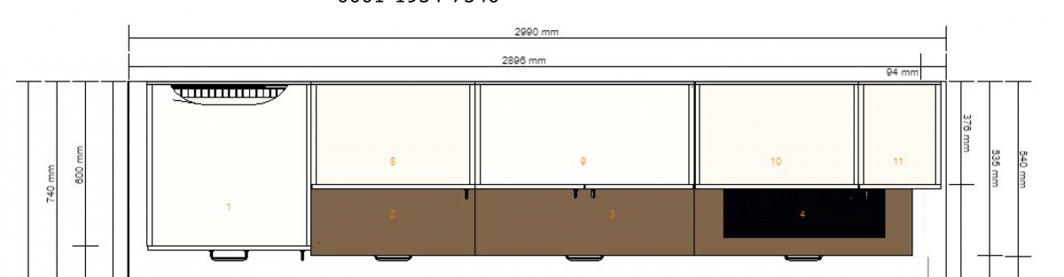

Aufgrund eures Feedbacks habe ich fuer die Seite mit Herd noch zwei alternative Planungen gemacht, bei denen der Backofen in einen Hochschrank wandert. Wenn wir zu zweit kochen, dann arbeitet der eine dann auf der Spuelenseite (Sued) und der andere auf der Herdseite (Nord). Durch den Hochschrank ist natuerlich weniger Platz auf der Arbeitsflaeche. Denkt ihr, dass es fuer Rechtshaender sinnvoller ist, den Herd in dem Fall weit nach rechts zu verschieben (Bild Herd rechts), oder weiter nach links (Bild Herd weiter links). Ganz links an den Hochschrank moechte ich das Kochfeld nicht legen, weil man dann zu wenig Platz neben dem Kochfeld hat.
Das Kochfeld und eine Flachschirmhaube mit jeweils 60 cm sind vorgegeben. Das Kochfeld wuerde ich in beiden Faellen links in den 80er Schrank einbauen, so dass ich einen 60er Wandschrank direkt darueber fuer die DAH haben kann.

Die Herdseite kannst du so planen:
Blende
60 HS erh. BO, drüber Mikrowelle hinter der Klappe
40 US Raster 1-1-2-2-2
80 US Raster 2-2-2-2 für Kochbesteck oben, drunter, Pfannen, Töpfe, etc
30 US Auszug für Öl/Essig-Flaschen, hohe Gewürze oben
80 US Raster 1-1-2-2-2 für flache Gewürze uns sonst was
Blende
Wandschränke ab HS: 40-80DAH-80-30
So hast du Armfreiheit links und rechts noch 120 cm freie Arbeitsfläche
Spülzeile dann:
Blende
60 KS
Sichtseite/Wange
30 US Auszug umbauen als MUPL, dann passen oben 2x 11 Liter Ikea Variera Eimer rein für Bio und Rest, unten Platz für weitere hohe Sachen oder Kartoffeln/Zwiebel-Eimer
60 US Raster 4-4 Spüle
60 Spülmaschine
Sichtseite/Blende
Wandschränke ab Kühlschrank: 80-60-80-15 gekürztes Regal für Kochbücher z.B.
So hast du auch hier auch 110 cm Arbeitsfläche mit praktischem MUPL.

Vielen Dank fuer Deine Vorschlaege! Unten koennen von 299 cm Wandlaenge leider nur 280 ausgenutzt werden. Links muss ich ca 3 - 4 cm Abstand halten, weil an der Wand ein Tuerrahmen ca 2 cm in den Raum ragt, rechts ist unten eine Heizung. Da muss ich unten mindestens 13 - 14 cm Abstand halten. Ich hatte versucht, dass im Bild 1 - Grundriss oben einzuzeichnen

Mit der Spuelmaschine am Ende der Zeile, rechts der Spuele verliert man einiges an Arbeitsflaeche auf der Seite, nicht?
Wieso lässt du rechts den Wandschrank überhängen?
Wegen dem Heizkoerper unter dem Fenster. Damit die Auszuege in den Unterschraenken ohne Probleme aufgehen, muss ich ca 15 cm Abstand von der Wand einhalten. Oben wollte ich den zusaetzlichen Platz mit Schraenken so ausfuellen, dass links und rechts nur noch 4-5 cm frei bleiben. Die man mit einer Blende schliessen kann.
OK dann wegen Heizkörper
Blende
60 HS BO/Mikro
60 US
80 US Kochfeld linksbündig
80 US
auf 15 cm gekürztes Regal wegen Heizkörper, da kannst Bretter/Backbleche senkrecht rein stellen
Spülzeile:
Blende
60 Kühlschrank
60 US
40 US MUPL
60 US Spüle
60 Spülmaschine
15 gekürztes offener Korpus, kannst Handtuchstange oben montieren
So hast du auf jeder Seite 100 cm Arbeitsfläche für jeden plus 60 cm Stellfläche für Geräte jeweils links von Spüle/KF
