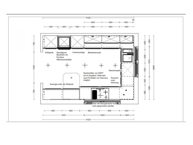

    brauche mal wieder Euren professionellen Rat:
    Mein Kochfeld befindet sich vor dem Fenster, als Dunstabzugshaube ist ein Deckenluefter geplant.
    Hatte an IDC 9267 N NEFF Inselesse 120 cm gedacht, muss diesen jedoch in Frage stellen, da ich festgestellt habe, dass von der Decke zur Oberkante Fenster nur 30 cm Platz sind.
    Haengt der Luefter tiefer, dann haengt er ins Fenster 'rein. Deshalb muss ich ein Geraet aussuchen, welches sehr flach ist und mit der Umkofferung (was fuer ein Wort...) nicht staerker als 30 cm ist. Eine Schattenfuge waere auch nicht schlecht.
    Wer kann mir helfen?
    Das Problem Umluft/Abluft ist auch noch nicht entschieden. Doch dazu in einem separaten Posting.
    Danke!
    Shakun

    Die http://www.neff.de/produkte/dunstabzugshauben/I92C67N0.html hat 29,9 cm ;-)
    [​IMG]
    wird aber knapp.
    Die 30 cm ... ist das Decke bis Sturz?
    Die |Link ist nur für Mitglieder sichtbar| da kann man den Motor abnehmen und beliebig in der Abhängung platzieren, alternativ bei Abluft einen Außenmotor wählen. Im Novy-Katalog ab Seite 18 sind die möglichen Einbauhöhen (17 cm mit Außenmotor, 25/26 cm mit speziellem höhenreduziertem Motor) beschrieben.
    Solltest du weitere Beispiele wählen, so verlinke bitte die Produkte jeweils zur Herstellerseite *rose*
    EDIT:
    Abluft/Umluft solltest du zusammen mit der Haubenwahl diskutieren, da damit auch die Höhen z. T. variieren.

    Gut, dann hier auch gleich wegen Umluft/Abluft.
    Die Kueche grenzt an den Wohnraum und laesst sich mit einer Schiebetuere vom Wohnraum abtrennen. Im 90 Grad-Winkel zur Kueche wird sich ein Kaminofen befinden.
    In der Kueche sind zwei Fenster (siehe angehaengten Grundriss). Das Kochfeld ist vor einem 2m breiten Fenster, vor der Spuele schraeg gegenueber ein weiteres mit 1,50 m.
    Wuerdet Ihr zu Umluft oder Abluft raten? Fuer Umluft spricht die Moeglichkeit der Lueftung direkt hinter dem Kochfeld. Macht evtl. Abluft nicht notwendig.
    Fuer Abluft waere wohl auch die Genehmigung des Schornsteinfegers notwendig.
    Wenn Ihr allerdings meint, dass Abluft in jedem Fall besser waere, wegen Geruechen (bei Feuchtigkeit kann ich wieder das Fenster aufmachen), dann wuerde ich Abluft einbauen.
    Fuer Abluft wuerde ggfls. die flachere Einbaumoeglichkeit sprechen...
    Also, Ihr seht, ich komme zu keiner Loesung...
