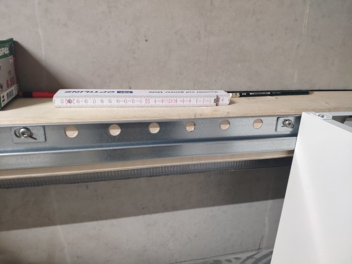

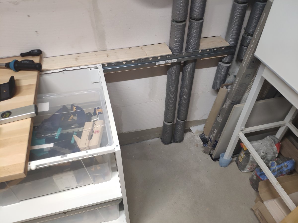

Jedenfalls ist eine Werkbank nun fertig. Natürlich kann man die Unterschränke später noch mit Vollauszügen aufrüsten oder schlicht mit Türen versehen, aber mir reicht das erst mal so. Nun die Schritte. Die Schiene habe ich auf den Balken geschraubt und zwar leicht nach unten versetzt, damit später die Arbeitsplatte auf dem Balken aufliegt:

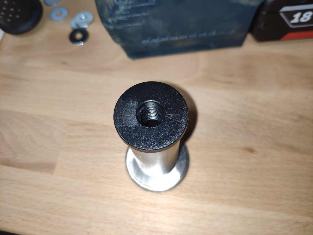

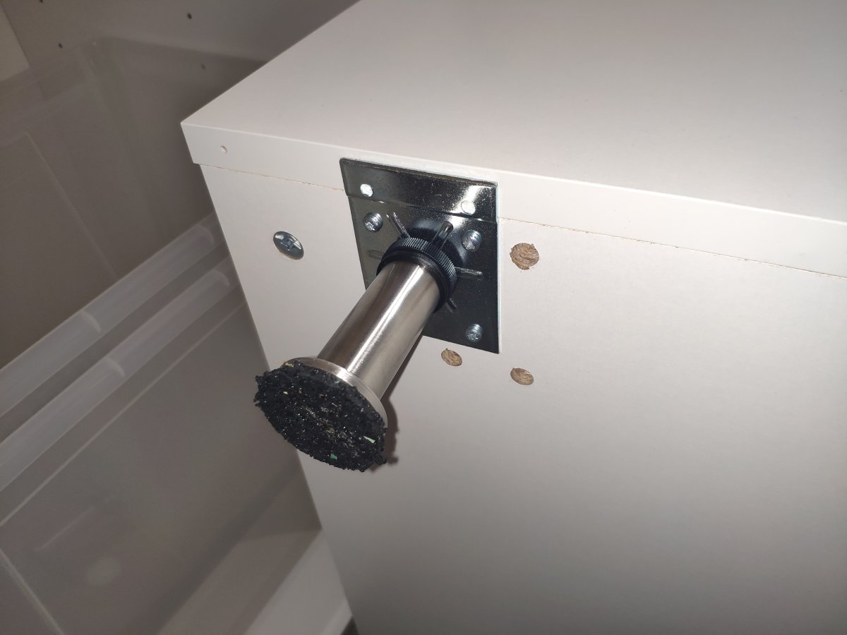

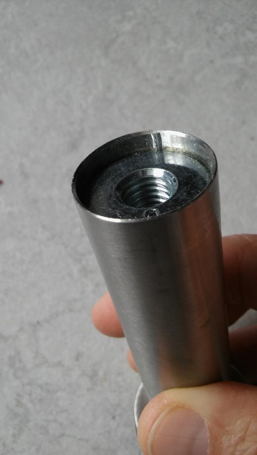

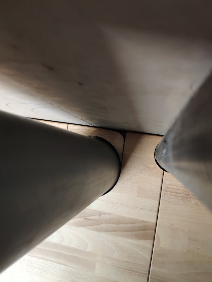

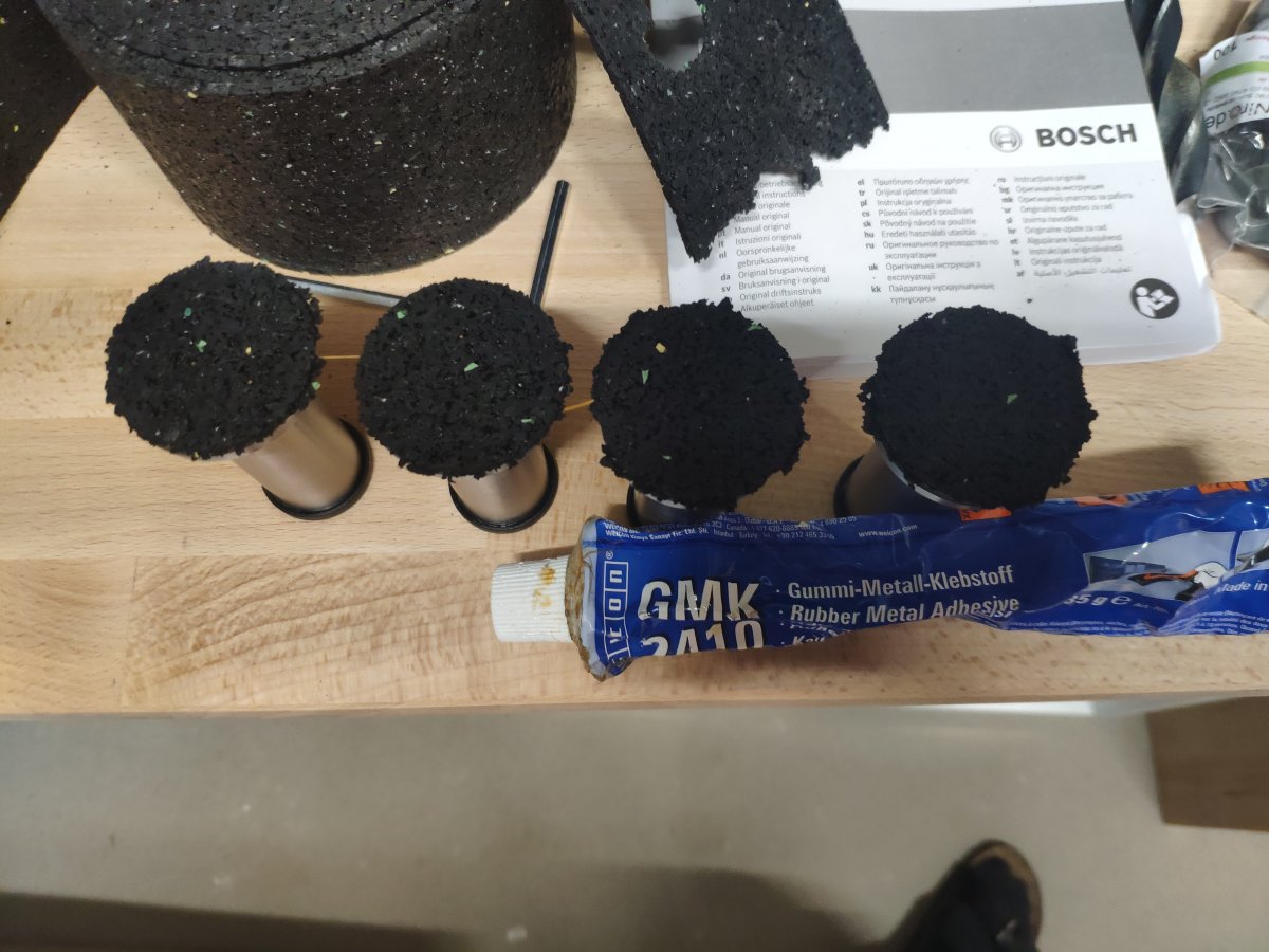

Die Metod Beine habe ich gegen die Captiva Edelstahlfüße ersetzt. Diese machen einen guten Eindruck, besonders die verschraubte Platte, allerdings ist das Innengewinde der Füße nur aus Kunststoff. Das ist schade. Mit etwas Kleber habe ich die Füße wegen dem Schallschutz auch mit Gummigranulatmatten versehen:

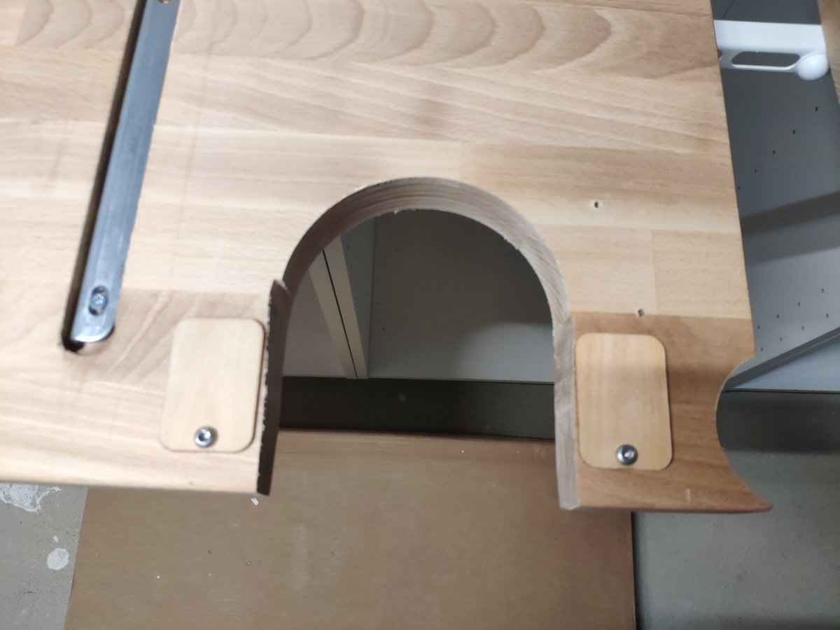

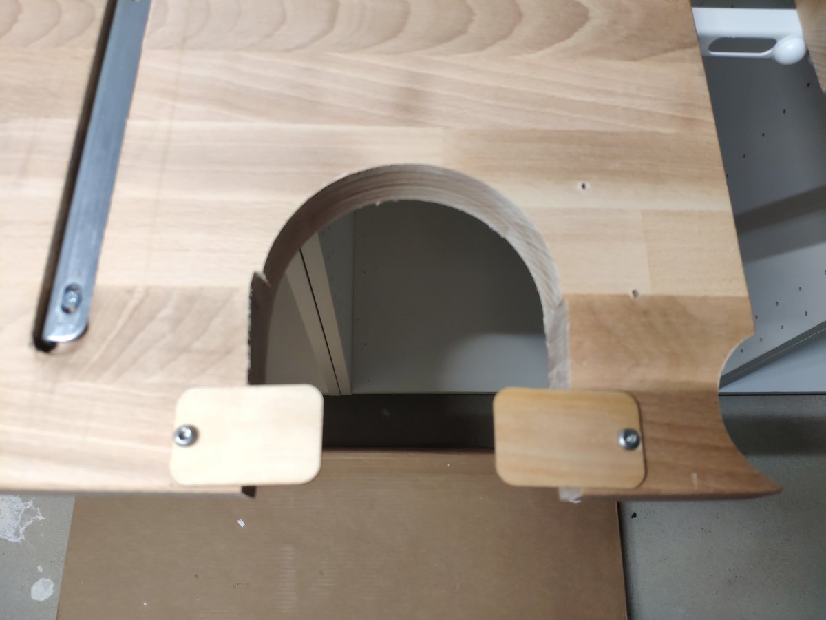

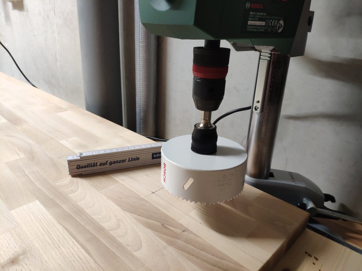

Dann ging es an die Ausschnitte:
Da ich hinter dem Rohr kein großes Loch haben wollte wo Dinge reinfallen, habe ich drehbare Holzplättchen verbaut auf der ich das ausgetrennte Holz aufgelegt habe:

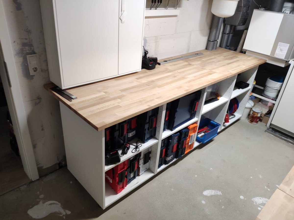

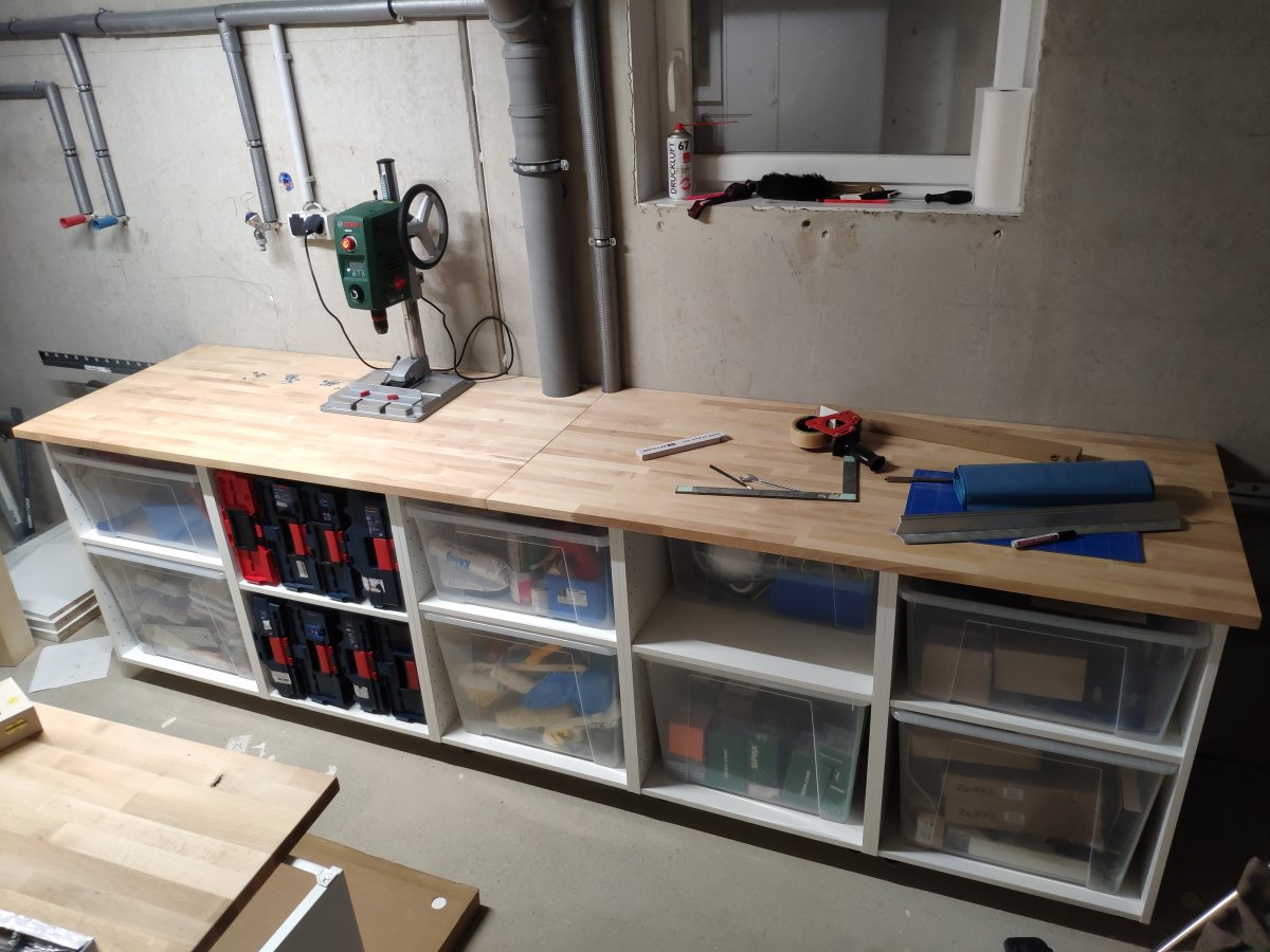

Und so sieht es nun beladen aus (Eine 45l Samla Kiste habe ich nach hinten versetzt, damit man die Tiefe sieht):
Abschließend werde ich dann noch mit Silikon die Fugen versiegeln und seitlich müssen die Wandschienen noch gekürzt werden. Ich hatte gerade keinen Winkelschleifer zur Hand ^^

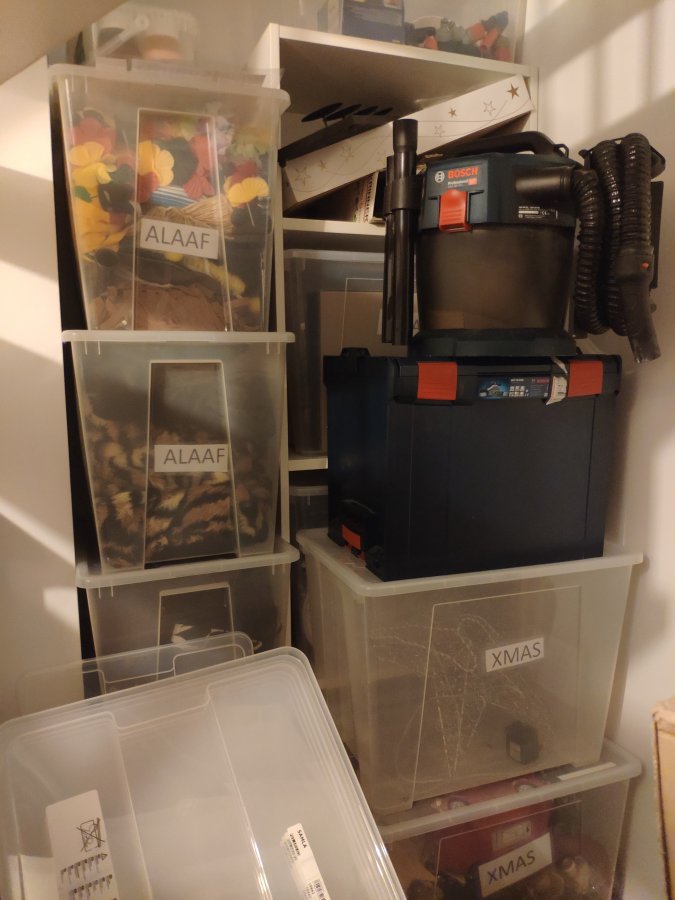

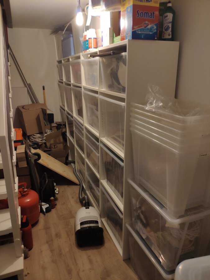

Ehrlich gesagt bin ich erstaunt wie viel ich immer noch noch im Keller rumstehen habe, was noch keinen Platz hat. Im Kellerflur hatte ich bereits eine Armada von Ikea Platsa verbaut (da sollen später übrigens noch Pax Schiebetüren davor kommen), aber auch das hilft nur geringfügig:
Unter der Treppe ist auch noch alles vollgestopft:

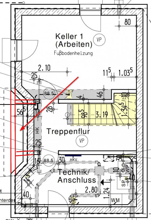

Ich ärgere mich, dass ich beim Hausbau nicht daran gedacht habe diese Wand gerade zu machen:
Da hätte man super einen Einbauschrank platzieren können. Naja, ist nicht mehr änderbar.

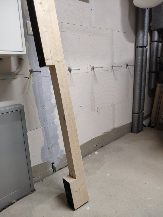

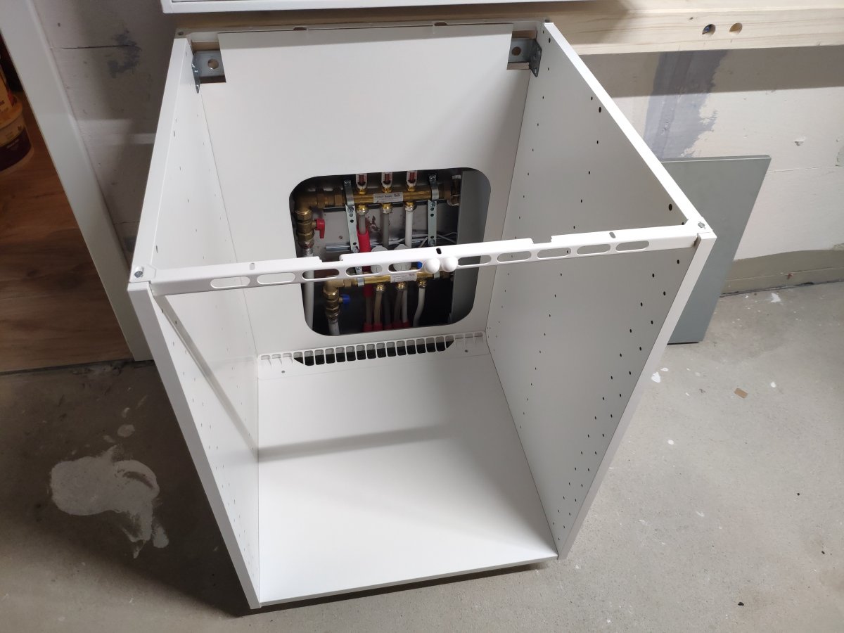

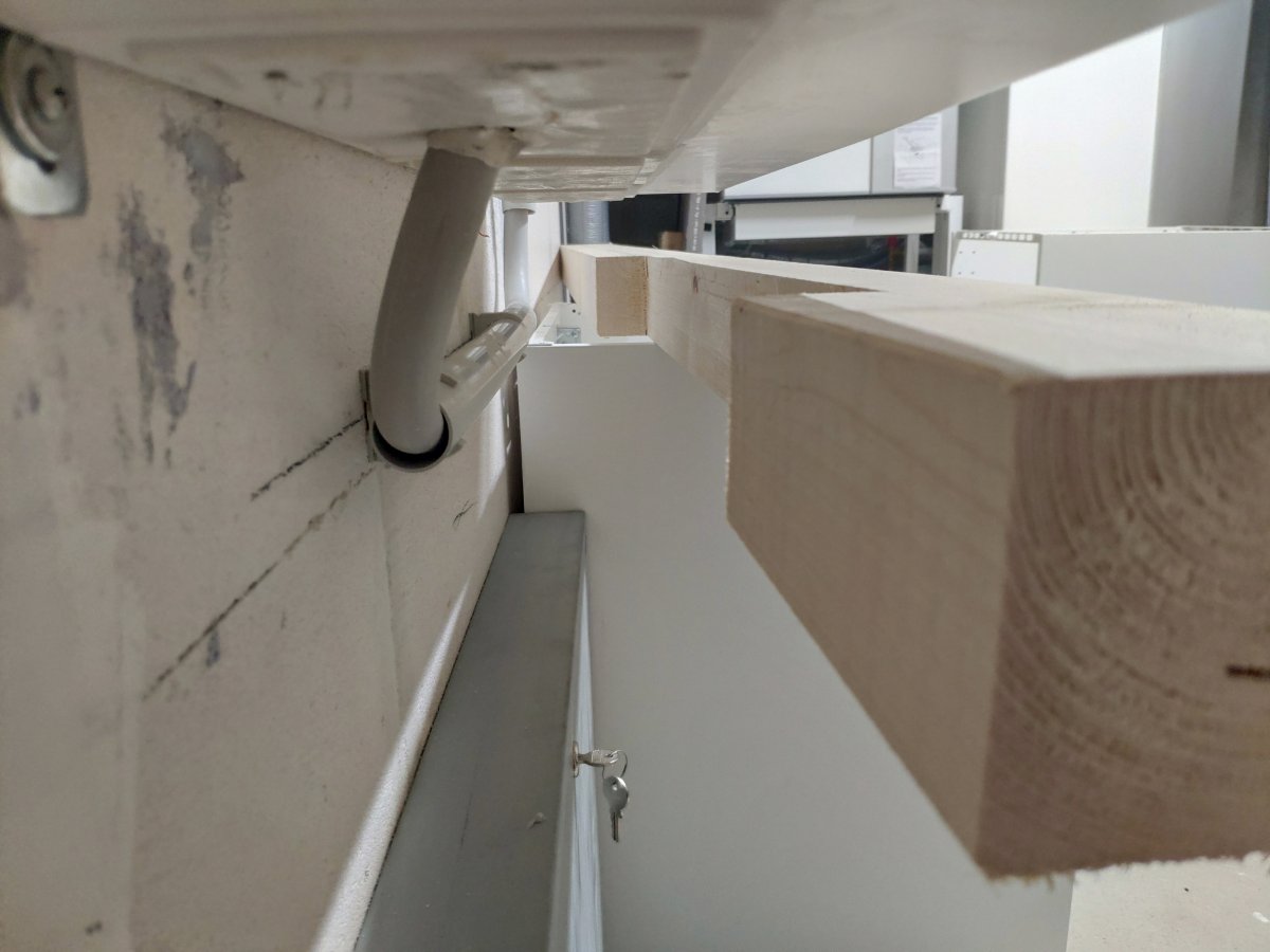

Ich bin nun durch. Auf der Seite mit dem Porenbeton habe ich mich entschieden den Balken doch auf die richtige Höhe zu bringen und die Metod Wandschiene richtig herum zu montieren, damit ich durchgehend eine Schiene habe. Um das zu realisieren habe ich einen Ausschnitt in den Balken gemacht:
Dann die Gewindestangen eingeklebt:
Und den ersten Schrank montiert:
Wie man sieht mit schickem Ausschnitt, damit mich der Heizungsbauer nicht haut ;D
Rechts musste ich noch ein kleines Stück Balken einsetzen und eine Platte kürzen und schon war auch diese Seite fertig:
Wie man sieht habe ich jetzt die ganzen Werkzeugkoffer auf diese Seite getan. Am Anfang dachte ich ja, dass nur 4 L-Boxxen in einen Schrank passen würden, aber wie man sieht sind es sogar 8.
