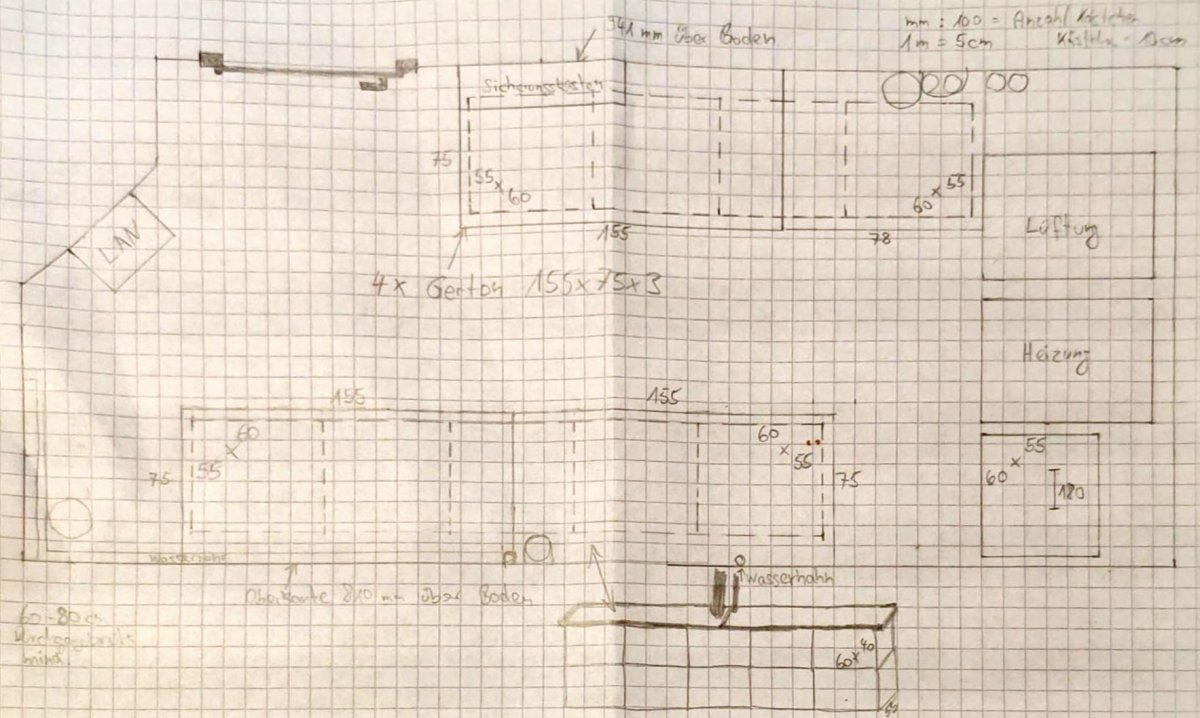

Da wir chronischen Platzmangel haben und mir noch eine kleine Werkstatt fehlt, möchte ich im Heizungsraum einen Stau- und Werkbereich realisieren. Wichtig ist also, dass unter der Werkbank Schränke sind. Dort sollen dann 45l Ikea Samla Boxen (56x39x28) reinpassen oder die L-Boxx (44x36x12/15/39) von meinem Bosch Werkzeug, Stihl Akkus, etc. Erst dachte ich an Platsa, aber um auf 80cm Höhe zu kommen, müsste ich zwei 40er Schränke aufeinandersetzen und damit wäre ich mal eben doppelt so teuer wie bei einem Metod Unterschrank . Davon abgesehen ist die Qualität der Platsa Schränke viel schlechter, da die nur aus "hohlem Holz" bestehen. Und ich könnte da auch nie Vollauszüge einbauen (falls ich doch mal welche möchte). Also kam von Ikea nur Metod in Frage.
Natürlich habe ich auch nach fertigen Werkbänken gesucht. Da ich aber auf einer Seite einen 3m breiten Tisch haben möchte und auf der anderen Seite einen 2,4m breiten, wären da wohl einige Tausend Euro fällig geworden und dabei wäre die Breite der Unterschränke dann auch nicht so perfekt wie bei Metod, da dort die Samla Boxen auf den Millimeter genau reinpassen.
Damit stand also Metod fest. Darauf soll dann die Ikea Gerton Tischplatte als Arbeitsfläche:
Auf der Skizze ist unten die 310cm (2x 155cm Gerton) breite Werkbank mit 5 Metod Unterschränken und oben die 233cm breite Werkbank mit 4 Metod Unterschränken zu sehen. Da Gerton 75cm tief ist, wird die Arbeitsfläche schön groß ausfallen. Die insgesamt 9 Schränke bieten außerdem Platz für 18 Samla Boxen oder alternativ 36 L-Boxxen der Größe 136. Türen oder Schubladen würde ich erst später je nach Bedarf nachrüsten.

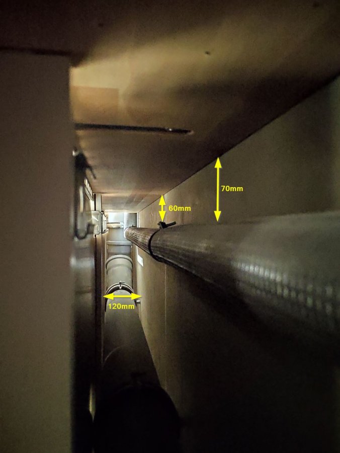

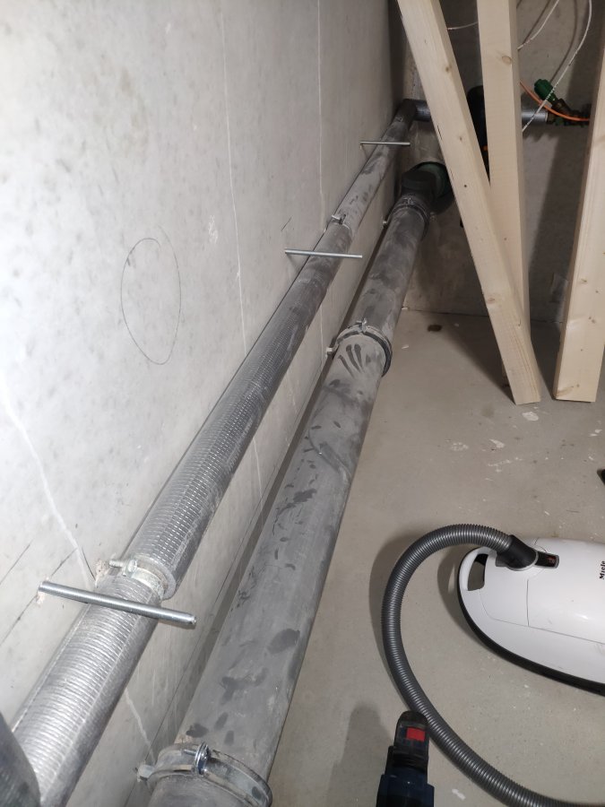

Und zwar verlaufen an der Wand diverse Rohre. Größtes Hindernis ist hinter der großen Werkbank ein Abwasserrohr, das 12cm von der Wand absteht. Da ich die Werkbank aus Stabilitätsgründen an der Wand befestigen möchte, war der grobe Plan, dass ich einen Holzbalken an die Wand schraube und daran dann die Ikea Aufhängeschiene:

Allerdings habe ich wegen einem weiteren Rohr in der Höhe nur 8cm Platz und muss besagte 12cm in der Tiefe überwinden. Also brauche ich einen 12x8cm Balken. Da drängt sich mir gleich die Frage auf, ob ich den mit 8er Bolzenanker ordentlich an der Wand befestigt bekomme. Vom Prinzip her habe ich ja keine nennenswerte Last durch die Holzplatte, da die Metod Schränke auf Beinen stehen werden, aber so richtig überzeugt bin ich da noch nicht. Was meint Ihr? Rausgesucht habe ich fischer FAZ II 8/100. Die stecken dann 35mm im Bohrloch und 110mm steht der Bolzen raus. Dh ich versenke die Mutter entsprechend im Balken, so dass diese auch nicht absteht (darf ja nicht, damit die Schiene drauf passt). Aber 110mm klingt nach ganz schön viel Hebelkraft und bei Fischer kann man nicht entnehmen wie viel kg dann noch gehen. Da steht nur "red.", was wohl "reduziert" heißen dürfte:

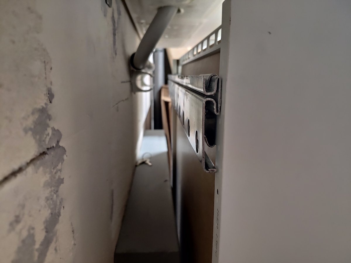

Und das nächste Problem ist auf der anderen Seite. Dort verläuft das Stromkabel vom Sicherungskasten, dass ich zwar schon etwas hochbiegen konnte, aber der Platz reicht dann trotzdem nur, wenn ich die Aufhängeschiene verdreht montiere:
Im Hintergrund sieht man auch noch so ein Rohr, weshalb ich auch hier den Abstand von der Wand benötige. Der Einfachheit halber, würde ich auch hier den 8x12cm Balken montieren. Dann haben die Holzplatten auch beidseitig den selben Überstand. Die Anker für diese Wand werden allerdings deutlich teurer, da das Porenbeton ist. Da dachte ich an Fischer FPX M8 I:

2.) Seht Ihr ein Problem dabei die Metod Aufhängeschiene umgedreht zu nutzen?

Wenn du 4 Füße für jeden Korpus nimmst, brauchst du dir über die Belastbarkeit keine weitere Gedanken zu machen. Die eventuellen Probleme bei umgekehrte Montage der Schiene:
1) Die Aushebesicherung passt nicht durchs Loch (?).
2) Die Schiene kann sich nach vorn weg biegen, bei starker Zugbelastung.
Ohne Kinder sehe ich da keine Gefahren. Mit Kindern würde ich vielleicht die Schiene noch mit zusätzliche gebohrten Löchern anschrauben um ganz sicher zu sein.
Das habe ich gerade getestet. Das macht auf dem Kopf keinen Unterschied und hält auch ganz normal.
Ich könnte ja einen L-Winkel so auf den Balken schrauben, dass die kurze Seite in die Wandschiene greift.
Geht auch, nur wen das so bedeutet, dass der Winkel an einem Schenkel gekürzt werden muss, dann scheint es mir einfacher Kleine Löcher in die Schiene zu bohren und Schrauben einzudrehen.

Da komme ich aber gerade so in die Mitte der Schiene. Weiter oben kann ich ja nichts bohren bzw schrauben. Oder meinst du genau da wo der Falz ist durchbohren?

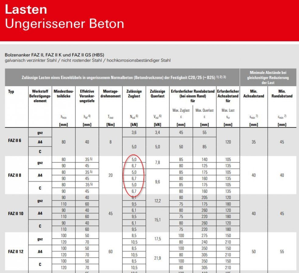

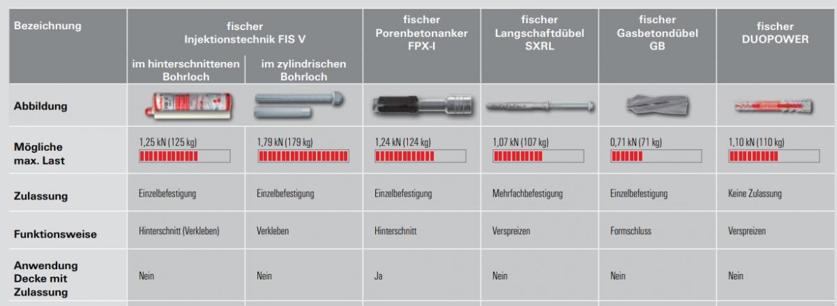

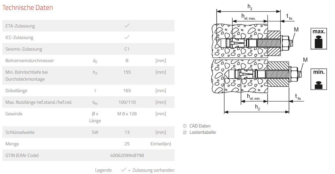

Für die Betonwand habe ich Fischer Bolzenanker FAZ II 8/100 bestellt. Die setze ich alle 50 cm und die müssen nur 35mm in die Wand. Das kommt mir gelegen, da ich ungern große Löcher in meine Kellerwand bohre (das Bauunternehmen hatte sich damals sogar geweigert die Steckdosen zu versenken). Bei der Porenbetonwand bin ich von den teuren FXP Ankern weg und werde stattdessen mit Fischer Hochleistungsmörtel FIS V 300 T Gewindestangen einkleben. Laut Porenbetonfibel von Fischer erreiche ich damit auch die beste Belastbarkeit, wobei sich diese Werte auf tragenden Porenbeton beziehen:

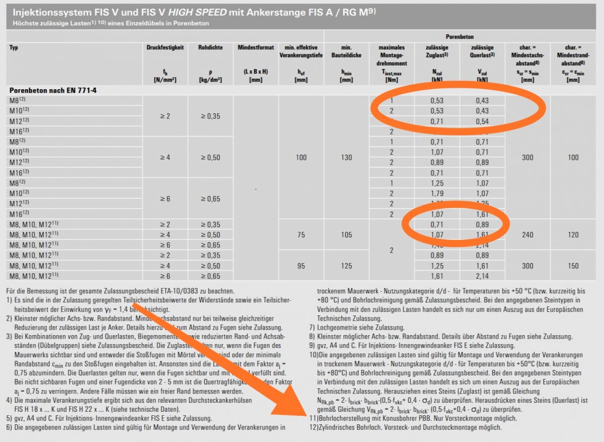

Bei Porenbeton mit geringer Dichte und ich gehe mal davon aus, dass man sowas bei einer nicht tragenden Innenwand verwendet, bleiben noch gerade mal 0.53 bzw 0.71 kN übrig:
Da ich die Arbeitsfläche später vielleicht noch aufdoppeln und zumindest einen Teil der Last mit der Wandhalterung abfangen möchte, werde ich die Gewindestangen alle 25 cm setzen.

Ich dachte an Löcher direkt unter dem Falz.

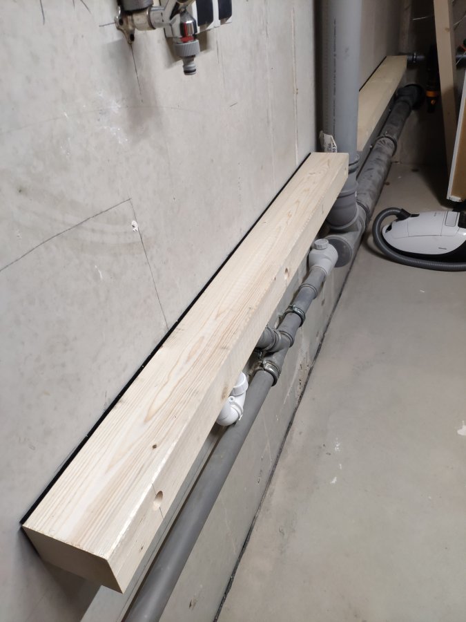

Daher konnte ich nur die Balken an der Betonwand montieren.
Zuerst gebohrt und die Anker eingeschlagen:

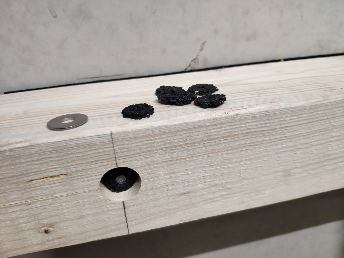

Dann den vorbereiteten Balken (8mm gebohrt, 30mm gesenkt) montiert. Wie man sieht ist die Gummigranulatmatte sowohl vollflächig zwischen Balken und Wand, als auch unter den Unterlegscheiben, damit möglichst wenig Schall auf die Wand übertragen wird:
Ich hatte ja erst Bedenken, weil es "nur" M8 Gewindestangen sind, aber das hält bombig. Da könnte man sich sogar problemlos draufstellen. Ergebnis:
Ätzend war allerdings ein 8mm Loch. Da habe ich genau den Bewehrungsstahl getroffen. Ich hatte erst 20 bis 30 Sekunden darauf herumgerödelt, aber als der Beton dadurch rissig wurde, habe ich es mal mit einem 6mm Metallbohrer ohne Schlag probiert und das hat sofort geklappt. Der Metallbohrer sieht sogar unversehrt aus (nachdem ich durch den Stahl war, habe ich natürlich mit dem Schlagbohrer weiter gemacht).
