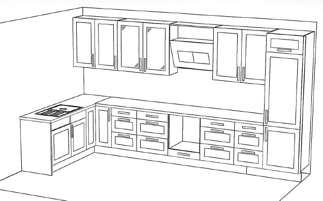

Hallo an Alle!
Im Anhang die Ansicht unserer neuen Küche.
Das Ceranfeld ist 60 cm breit. Über dem Ceranfeld ist Platz für eine 60 oder 80 cm breite Haube.
Da fangen meine Probleme an...
Eine 80 cm Haube würde bündig mit den Schränken abschließen.
Eine 60 cm Haube sieht bestimmt zu mickrig aus. Allerdings ist da noch Luft zu den Schränken.
60er oder 80er Haube?
Es gibt ja auch noch eine dritte Möglichkeit...
Die Hängeschränke links und rechts je 10 cm zu kürzen.
Das bedeutet aber weniger Stauraum...
Dann könnte man auch eine 90er Haube nehmen und hätte noch links und rechts 5 cm Platz.
Was würdet Ihr machen?
Hilfe!!! :rolleyes::rolleyes::rolleyes:

AW: Welche Haubenbreite? Hilfe!!!
Schränke kürzen und 90er Haube.
Übrigens sind die Türanschläge der Oberschränke im Haubenbereich suboptimal.
Besser wäre 2 x rechts-bzw 2 x links.
LG Bibbi
70cm-Hauben gibt es auch von etlichen anderen Anbietern.
Ich wäre auch für 3x90cm Hängeschränke und 90cm Haube mit etwas Luft. Dann kommt man auch durch den Spalt mal zum Abwischen an den hinteren Rand.
Gerade bei Kopffrei-Hauben, solltet Ihr links und rechts genügend Platz lassen um mal hinten saubermachen zu können. Alternative ist mit der Leiter von oben zu kommen, was dann aber die Unfallgefahr wesentlich erhöht.

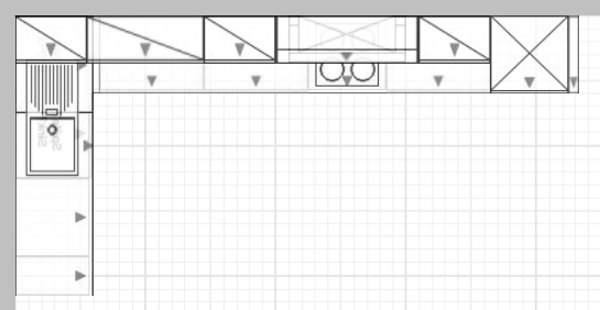

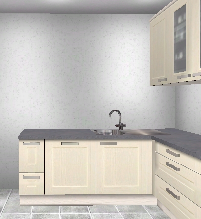

Originalplan:
Ich würde ja die ganze Seite etwas beruhigen in der Ansicht. Ich finde 4 schmale Unterschränke und das Rondell kritisch. Rechts der DAH sind wohl auch Glasscheiben-Hängeschränke geplant.
Daher mal
- Spüleneckschrank mit Spüle, großem Behälter f. gelben Sack und die Möglichkeit selten gebrauchte Teile in der Ecke zu deponieren
- GSP
- 30er Bio/Rest-Müll unter der APL, unten Stauraum
Und
2x80er, Kochfeld/Backofen und noch einmal 80er
Hängeschränke dann von links nach rechts:
- 55er
- 90er mit Glaseinsatz
- 55er
- 110 cm Lücke für 90er DAH
- 55er
dann der Hochschrank
Hallo Kerstin,
danke für deine Mühe!
Kannst du mir verraten, mit welchem Küchenplaner du die Küche geplant hast?
Gruß Marcus
