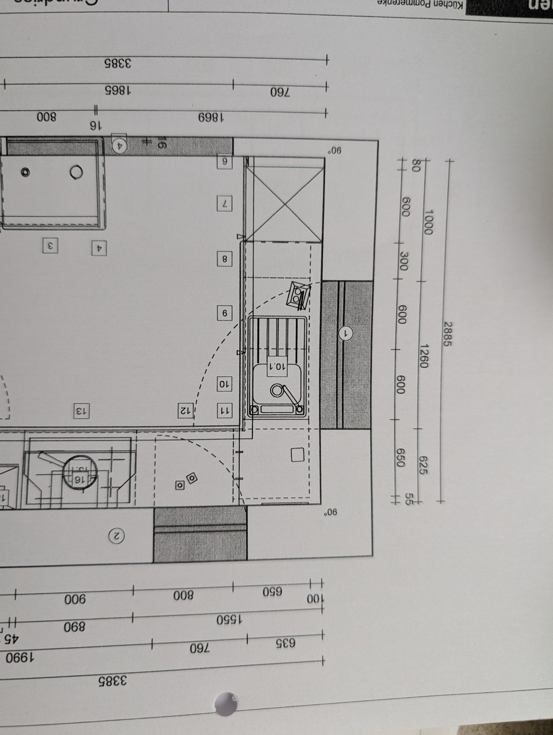

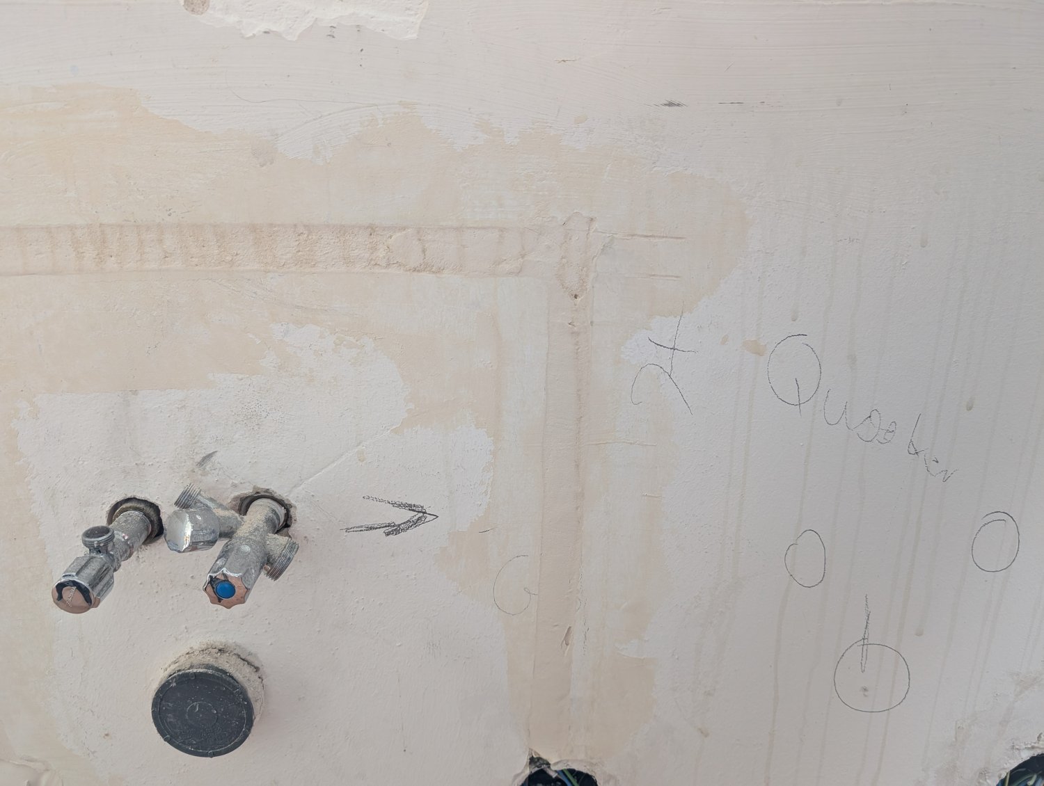

Hallo liebes Forum,
durch ein Missverständnis müssen wir unsere Wasseranschlüsse recht kurzfristig 45cm nach rechts versetzen. An der jetzigen Anschluss Position kommt der GSP (Bosch SBV4HB808E) hin Tiefe 550mm). Unsere Ballerina Küche hat eine AP mit 750mm Tiefe. Im Küchenplan sind 100mm Luft hinter den schränken eingezeichnet. Hab gelesen das das verlegen Aufputz möglich ist. Hat jemand sowas schon gemacht und ein Bild davon? Ist das dann fachgerecht? Unser SHK Installateur ist leider diese Woche in Urlaub

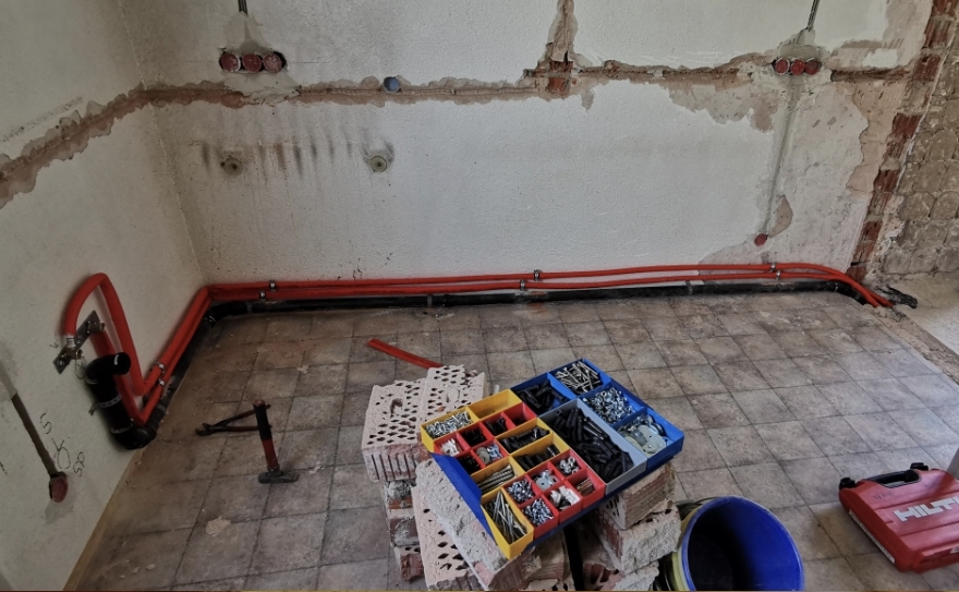

Sollte problemlos gehen, wenn das Abwasserrohr noch Gefälle hat.
Hier ein Bild aus meiner Küche.
