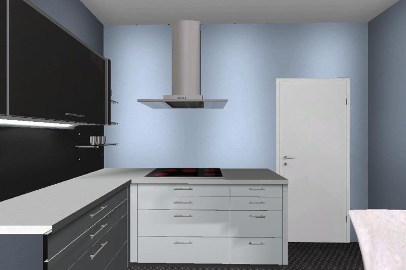

mir ist aufgefallen, dass ich meine Planung nur trocken beschrieben habe.
Jetzt füge ich dir einmal Bilder und die Datei an.
Den letzten Oberschrank habe ich entfernt, da mich mir - wie planki schrieb - auch nicht sicher bin, ob du ihn öffnen kannst bzw. gut dran kommst wegen der Dunstabzugshaube.
An der Herdseite einen 90er und nur einen 50er Unterschrank genommen wegen der Tür.
Du schreibst, dass Planänderungen möglich sind. Die Balkontür habe ich nach planrechts geschoben und den Anschlag getauscht, da du ansonsten direkt auf den Tisch zuläufst.
Der Backofenschrank sollte unten eine höhere Schublade haben, denn du brauchst auch Platz für Höheres, z.B. Ölflaschen oder Vasen.
Edit: Ich habe dir mit 6-Raster geplant. Ab 90 cm ist dies möglich.
8 cm Sockel
78 cm Korpus
4 cm Arbeitsplatte
So hast du eine Stauraumebene mehr.
Ihr benötigt einen Essplatz für 5 Personen. Ich habe ihn dir einmal mit einer Bank dargestellt, da diese weniger Platz benötigt.
Wie du auf dem zweiten Grundriss erkennen kannst, wird mit Stühlen der Platz zur Küchenzeile ziemlich eng.
