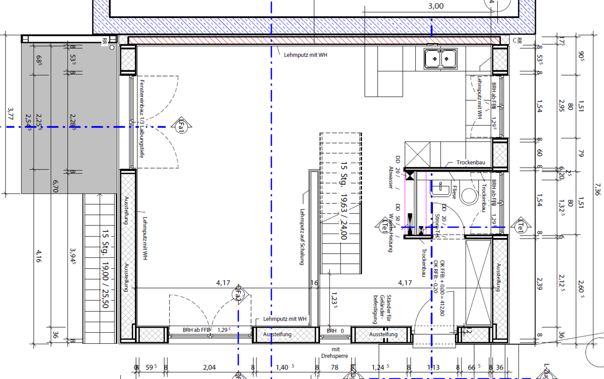

Hallo, leider fehlen hier einige angaben.
maße auf deinem grundriss ausschnitt sind nicht vollständig (zb plan linke wand), außerdem haben wir immer gerne einen grundriss der gesamten etage um alle möglichkeiten auszuschöpfen und um laufwege erkennen zu können( bei euch gerade wichtig da ja auch die treppe zu sehen ist)
das wird eine sehr kleine Küche.
  • handelt es sich um einen Neubau, Eigentum?
Vergesse all die Spielerei wie LeMans und Rondells, die Küche wird deshalb nicht grösser.
Bitte ergänze die Masse A-D und füge den erwähnten Etagengrundriss mit lesbaren Massen bei.
Hallo, erst mal danke für die Infos,
Hab mal ein Screenshot und eine PDF angefügt.
Es handelt sich bei uns um einen eignen Neubau.
Wird es allgemein eine kleine Küche, ich frage deswegen da unser jetzige kleiner ist und ich finde es geht!
Vielen Dank nochmal.
Wenn ich was ergänzen soll in den Plänen ruhig sagen.
Gruß und schöne Woche Tobi
  • EG_Kueche.pdf
danke für die Pläne.
Der Raum auf diesen Plänen ist 295cm breit und nicht 288?
Unter der Treppe kann man durchlaufen?
Wie gross soll der Esstisch werden?
Die AP Höhe erscheint mir zu hoch für die kurze Person. Bitte die Höhe länge Zeit testen.
verdammt, Danke für für den Hinweis!
Die Küche ist 288cm breit, die 295 sind ohne Putz.
Unter der Treppe ist eine höhe von 190cm direkt an der Wandscheibe.
Unser Tisch hat die Abmessungen 160x80cm und soll nicht wie im Grundriss zu sehen so frei stehen, sondern an die Wand mit unserer Bank gestellt werden.
Der Schrank im Hintergrund (an der Wand) ist unsere Malibu Kommode, die Richtung Küche wandern soll. ob es passt muss ich die nochmals vermessen da unsere Architektin irgendwie die falsche Maße hatte.
Die Arbeitshöhe bin ich mir gerade unsicher, es war auch 91 cm im Gespräch!

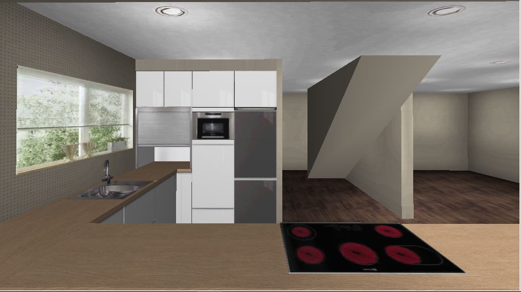

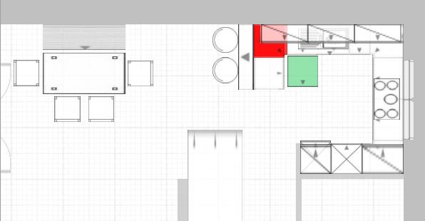

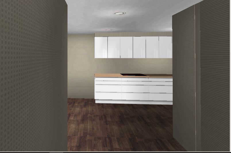

so, ein paar Dinge würde ich ändern.
  • die Toilettentür sollte nach aussen öffnen. Wenn jemand in der Toilette "umkippt", kann man die Tür nicht mehr öffnen.
  • ich würde der Toilette etwas mehr Platz gönnen, die Küche etwas schmaler werden.
  • das Küchenfenster sollte etwas mehr nach planoben (in meinem Plan rutschen, ca 15cm). Man hat mehr Licht an der Kochzeile und es sieht optisch mit den HS besser aus, wenn das Fenster nicht auf gleicher Höhe wie die HS endet.
  • warum beginnt das Fenster erst bei 129cm? Eine AP, die in die Fensterbüstung läuft, sieht gut aus und ergibt mehr AP Fläche. Ein festes Unterteil löst das Armaturenproblem. Insgesamt würde es grosszüger wirken.
  • über einen erhöht eingebauten GSP passt nur ein 45cm hohes Heissgerät. Ansonsten in meiner Planung ist rechts der Spüle Platz für einen GSP, links der Spüle der MUPL .
  • auf eine Mini-Halbinsel würde ich verzichten, der Kücheneingang wird künstlich eingeengt, US blockiert, der Stauraum wird nicht mehr.
  • auf eine DAH wollte ich nicht verzichten, ein Lüfterbaustein ist nicht so teuer wie eine Wandhaube.
  • die grüne Fläche im Plan ist die GSP Tür
  • warum denkst du über einen 2m hohen KS nach? du bist 159cm gross? auch sie diese "Säulen" optisch nicht so der Hit.
  • Topse_Evelin_PLAN2.KPL
  • Topse_Evelin_PLAN2.POS

in meinem Plan ist die Küche 290cm breit.
Stefan's Küche ist länger, 10cm breiter, er hat den GSP in Spülennähe (Fenster) ist aber sonst viel Lauferei. Der Raum war vorgegeben.
Warum soll ein GSP unter dem BO sein, wenn er nicht erhöht eingebaut werden kann und die Spüle woanders ist? Der Zeilenabstand beträgt bei euch 170cm. Wollt ihr wirklich alles Tropfende auf die andere Seite schleppen? nicht sehr sinnvoll. Die GSP Tür würde den Kochfeldbereich teilweise versperren, Auszüge können nicht für Geschirr genutzt werden, weil die Tür davor ist.
Stefan's Kochzeile ist 450cm lang ohne Thekenbrett, eurer Vorschlag (im Plan) ca 300cm inkl Thekenbrett.

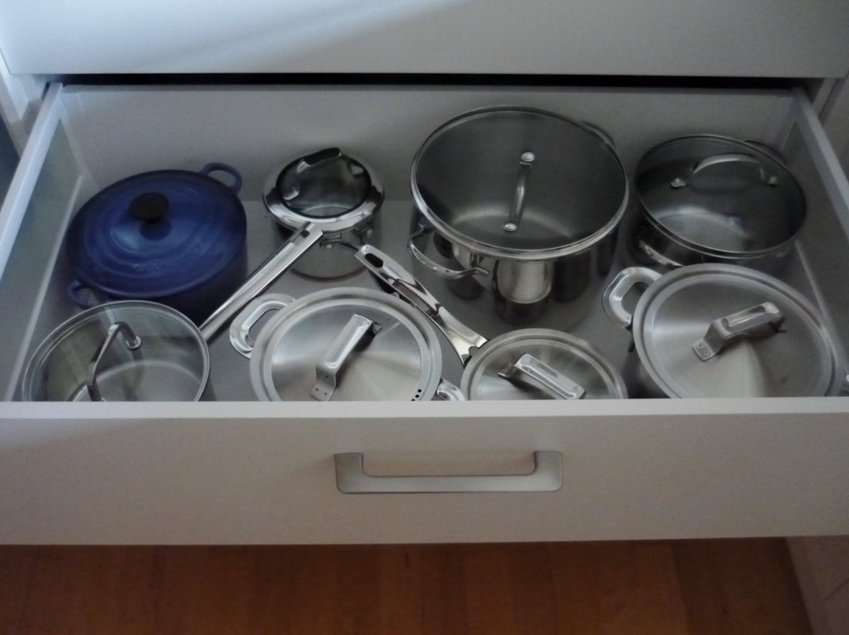

Töpfe passen besser in Auszüge. Beispiel, ein 2er Auszug, 100cm breit, innen ca 21cm hoch. In diesen Auszug passen 20 Töpfe. In einen 80er Auszug 14-16 Töpfe.

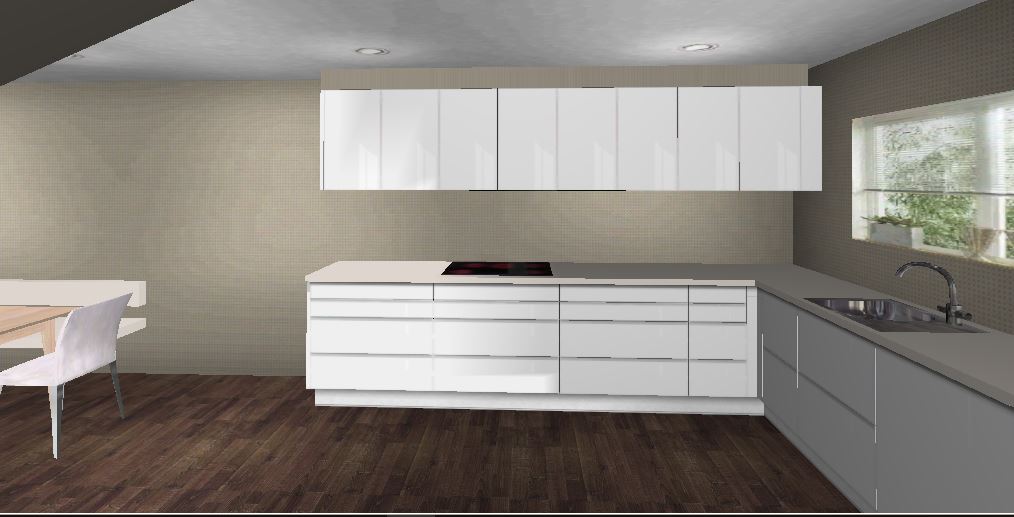

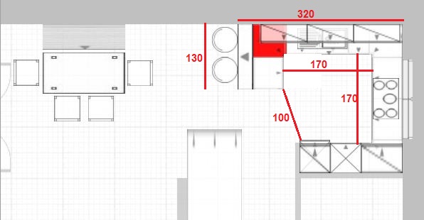

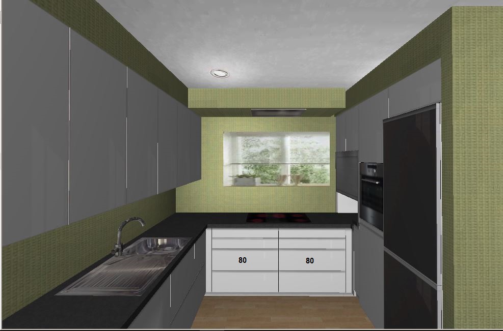

hier der Vorschlag, wie ihr es möchtet, allerdings kann ich die Küche nicht klener als 320cm machen.

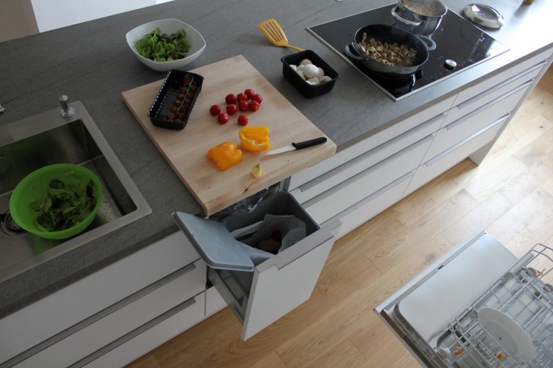

In den 60er US der Halbinsel könnt ihr Vorräte verstauen, weil die Auszüge vom GSP blockiert werden.
In der toten Ecke unter der Theke passt ein 60er US mit Tür
Rechts von der Spüle ist ein 40er US, 3-3, mit MUPL oben, Ölflaschen unten. man braucht sich nicht mehr bücken.
Ich empfehle eine * Stauraumplanung *.
Die grüne Fläche im Plan ist die geöffnete GSP Tür.
Der untere Auszug des Spülen US ist ein normaler 3er Auszug, kann für hohe Dinge, wie Getränkeflaschen genutzt werden.
Das Kochfeld kann über 2 US eingebaut werden.

ok, es wäre wohl gut, wenn sich dein Mädel im Forum beteiligt. Es ist müssig, über "dritte" zu reden. Es wäre gut, wenn ihr euch andere threads im Forum anschaut, um Erfahrungzu sammeln. Ich vermute, ihr seid sehr jung und kauft eure erste Küche.
Die Abtropfe auf die rechte Seite wäre völlig falsch, denn zwischen Spüle und Kochfeld ist die Hauptarbeitsfläche, die eh schon wenig ist.
Die Küche wäre sinnvoller, wenn etwas länger.
Die "G" Küchenform, die ihr möchtet, ist die unpraktischste Form überhaupt und wird nicht von uns empfohlen.
Ein KFB wird dir aber jede Küchenform verkaufen, er muss Geld verdienen, wir nicht. Wir empfehlen in allererste Linie die praktischen Aspekte einer Küche, die sich bewährt haben.
Vor allem ist die Treppe im Alnoplaner ja nicht realistisch dargestellt. (Alno ist ja kein Hausdesigner ;-) )
Da fängt aktuell in Evelins Planung Kopffreiheit schon an, wo sie im reellen Leben bei Treppen nicht ist.
Soll das eine offene Treppe werden oder eine Betontreppe?
Ich halte das Stümmelchen auch für unpraktisch, ihr wollt ja auch irgendwo eure Kommode noch stellen (Maße?) Wie soll das funktionieren?
