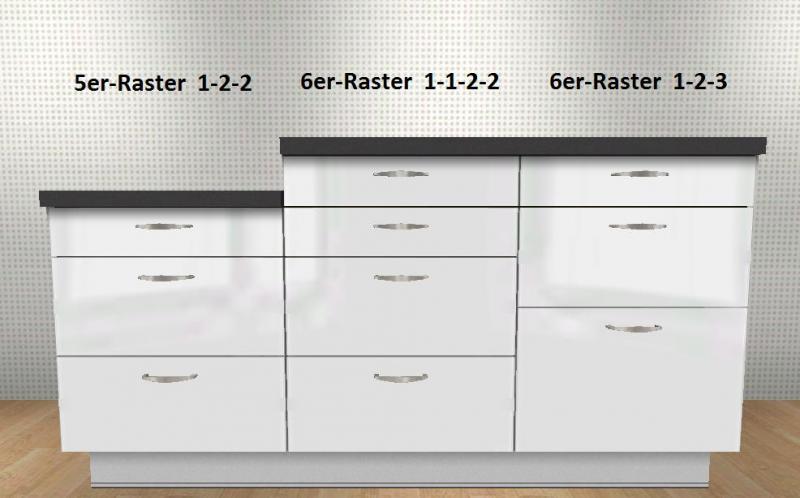

Hallo Franzi,
es fehlen zwar so einige Angaben (zB auch: gleiches Frontmaterial?), aber ganz gleich können die Aufbauten schon mal nicht sein, weil Schüller einen 78cm hohen 6-Raster Korpus hat und Nobilia einen 72cm hohen 5-Raster Korpus.
Bei Schüller habt ihr dann wohl die Einteilung 1-2-3, bei Nobilia 1-2-2.
Preis so OK?? - 202387 - 28. Jun 2012 - 23:12
Bei Schüller könntet ihr statt dessen auch 1-1-2-2 nehmen. Aber dazu müssten wir erst die Planung sehen, ob und wo das sinnvoll wäre.
