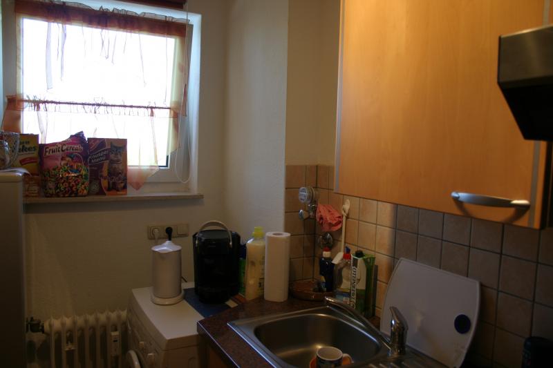

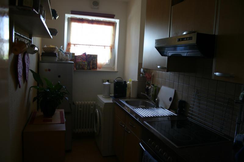

    Habe nun einen Grundriss gezeichnet und ein Foto gemacht.Ich hoffe ihr Könnt etwas damit anfangen. Habe auch noch Fotos von der Küche Gemacht
    MFG
    Suckow

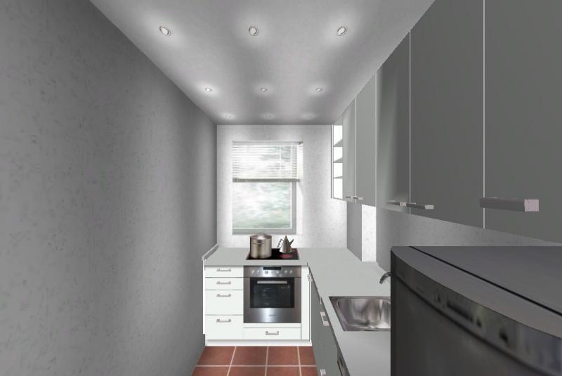

    Wenn die Heizung weg könnte würde ich es wohl so machen.
    Vor Kopf
    Blende
    40cm 1-1-2-2
    60cm BO
    Tote ecke, darüber Gewürzregal vor dem Mauervorsprung
    60cm WM (evtl davor eine Tür in Frontoptik, dann wirkt alles ruhiger.
    60cm Spülenunterschrank (45er becken, rechtsbündig, ich würde ehrlich gesagt sogar überlegen ob der Müll hier seperat hingestellt werden sollte, damit man dort noch Stauraum hat)
    60cm GSP
    Blende
    48cm Kühli
    Puffer für den kühli zur Wand
    Hänger:
    Blende
    regal vor dem Vorsprung
    90cm Hänger 91cm Höhe
    60cm Hänger über Kühli (Höhe entsprechend angepasst)
    Blende
    Auf eine DAH würde ich verzichten, lieber das Fenster nutzen.
    Spülenzeile ist hier 70cm tief, das bietet mehr Arbeitsfläche, ein Arbeiten in 2 Reihen, hinten steht etwas, vorne kann gearbeitet werden, und es gibt keine Probleme mit den Wasserzuleitungen zu den Geräten.

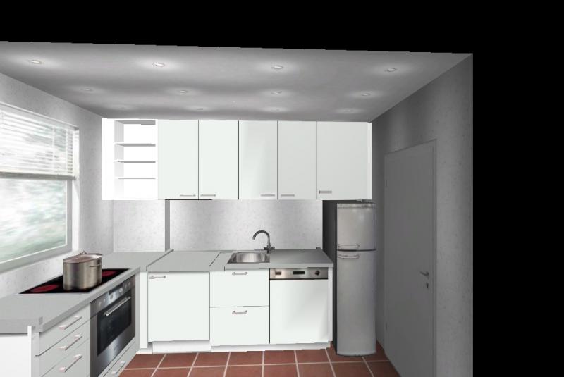

    Nun noch eine Planung mit der Spüle Planoben links. Sicher ist es nicht optimal die Spüle direkt in der Ecke zu haben, allerdings hast du so mehr durchgehende Arbeitsfläche. Über die Höhe und Tiefe deines Kühlschrankes hast du keine Angaben gemacht. Ich gehe nach den Bildern zu urteilen mal von ca. 120 cm aus.
    Sollte dir die Position des KS nicht gefallen, so kann er auch mit dem HS getauscht werden. Jedoch würde ich diesen dann in der Höhe angleichen - mit Verlust von Stauraum).
    Du könntest auch an die Wand Planlinks tiefenreduzierte Schränke (30 cm tief) stellen, so hättest du Platz für dein Geschirr.
    Leider ist deine Küche so klein, das ich keine Komplettansicht speichern kann, bzw. ist dann ganz viel schwarz zu sehen.
    VG Mela
