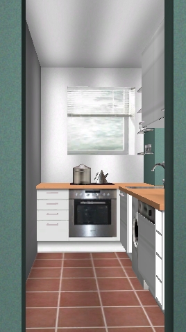

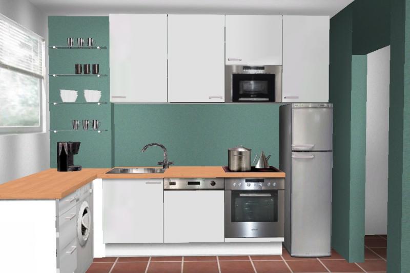

Ich habe mal auf Ikea umgebaut, wenn auch mit dem Alnoplaner (die Bedienung ist einfacher für mich):
Die Arbeitsplatten sind bei Ikea standardmäßig 62cm tief, was natürlich den Platz auf der Fensterseite wieder etwas kürzer macht.
Der Wasseranschluss liegt neben dem Schacht, so wie ich das auf den Fotos der jetzigen Küche sehe. Um das Wasser an die Mitte der Wand zu verlegen (wo Queenie die Spüle hat), müsste man die Schränke nochmal um wenigstens 8cm von der Wand wegziehen, eine übertiefe AP nehmen (gleich viel teurer) und die Zentimeter gehen wiederum am kurzen Schenkel weg.
Daher finde ich es das Beste, die Spüle (möglichst ohne Abtropffläche) dort zu lassen, wo sie jetzt ist. GSP rechts daneben, WaMa links unters Fenster. Da sie ein bißchen weniger tief ist als der Herdschrank und nur ein Bullauge zum Öffnen statt der großen Backofenklappe, finde ich sie dort besser als den Herd.
Links ist noch Platz für einen 40cm Unterschrank , entweder mit einer Schublade und 2 Auszügen, oder 4 Schubladen und 1 Auszug.
Herd dann rechts vom GSP, Kühlschrank daneben.
Der Stauraum muss durch die Hängeschränke geschaffen werden. Da gibt es bei Ikea einen 120cm breiten, 92cm hohen Wandschrank mit Schiebetüren, dann stehen die offenen Türen nicht im Weg. Daneben einen 60cm Wandschrank mit Platz für eine Mikrowelle , über dem Kühlschrank ein 50cm breiter Hänger, denn eine Wand von 240cm Länge kann man nicht bis auf den letzten Millimeter mit Schränken verplanen (keine Wand ist 100% grade).
Die Eckblende ist eine Bastelarbeit aus einer "Perfekt" Sichtseite.
Die beiden Arbeitsplattenstücke gehen jeweils aus den 186cm x 62cm Standardplatten mit so einer speziellen Fugenleiste an der Verbindungsstelle.
Regale an der Nischrückwand oder dem Schacht oder auch wieder an der planunteren Wand nach Belieben und selber gebastelt.
Der Raum, das Fenster, der Schacht und der Durchgang haben jetzt auch die richtigen Maße.;-)

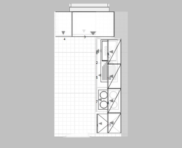

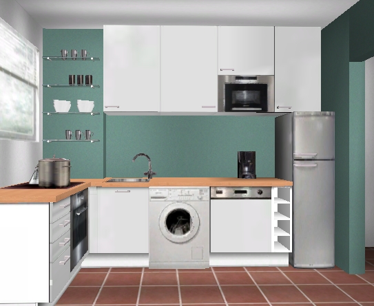

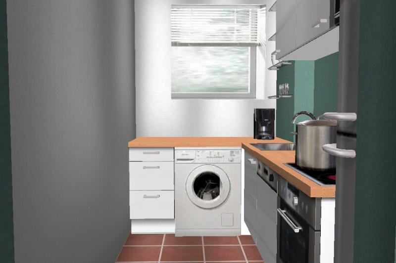

Menorca :top: ... wollte gerade auf die Raumbreite hinweisen. Da hat wieder die Alno -Eigenheit zugeschlagen, Raumbreiten unter 180 cm muss man selber erzeugen mit einer zusätzlichen Wand rechts.
Ich finde Menorcas Planung schon sehr gelungen. Vor allem auch, weil die Kühlschranklücke auch mal ein 60 cm breites Gerät zulassen wird. Die Schränke und Hängeschränke bilden schöne Linien.
Ich habe aber mal noch das Kochfeld vors Fenster gelegt, damit es wg. dem Ausschnitt kein Problem gibt. Man braucht da ja rechts vom Kochfeld noch etwas "Plattensteg". Außerdem hat man dann rundums Kochfeld Freiheit. Und man hat nicht das Problem, dass rechts von der Wama (Menorcas Plan) dann irgendwie eine Stütze für die APL gebaut werden muss, damit man die Ecke verblenden kann. Jetzt sind rechts und links der Ecke 2 normale Unterschränke, an der Blenden problemlos befestigt werden können.
Den 40er Unterschrank würde ich hauptsächlich zum Schubladenschrank machen, denn sonst hätte man nur eine 40er Schublade.
Den Spülenschrank habe ich jetzt mal als 50er eingesetzt, darin eine Spüle, die für 45er Becken geeignet ist.
Nach der Spüle die Wama, wo ja die APL nicht aufliegen wird. So ist sie jederzeit vorziehbar (Reparatur, Austausch etc.). Dann die GSP, die damit auch halbwegs in eine Richtung ausräumbar ist. Da es sich dabei auch um ein Unterbaugerät handelt, könnte man neben die GSP als feste APL-Auflage noch eines der 20er Flaschenregale setzen. Das dürfte mit dem aktuellen 48er Kühlschrank gerade so aufgehen. Wenn der mal getauscht wird, muß halt das Regal entfallen.
Nicht mehr so schön ist jetzt die Linie der Hängeschränke im Vergleich zu den Unterschränken. Ich finde aber den Hängeschrank mit Schiebetüren auch praktisch. Und soweit wird man eigentlich nie von der Zeile wegstehen, als dass es einem richtig ins Auge sticht.
__________________________Auch, wenn es Eigentum ist, gibt es ja Abrechnungsarten für die Heizung und da sollte man schon mal sehen, wie da abgerechnet wird und ob so ein Heizkörper einfach entfernt werden kann. Am einfachsten wird das wohl gehen, wenn die Abrechnung über Wärmemengenzähler läuft.

Ansonsten kann ich mich zwischen den beiden letzten Planungen nicht entscheiden. Vor dem Fenster kochen spart den Dunstabzug, sofern die Luftströmungen im Raum stimmen (mal ausprobieren, wohin es zieht, wenn man in der Wohnung einen Durchzug produziert?). Andererseits ist kochen direkt vorm Fenster irgendwie ein komisches Bauchgefühl für mich ;-) Und ich liebe meinen Schnippelplatz vorm Fenster und würde den nur ungern mit einem Kochfeld belegen.
neko
AW: Planung Miniküche
Aber kochen mit rechts gleich Kühlschrank ist auch nicht so schön.
Und vor allem habe ich hier an die vereinfachte Anbringung der Eckblenden gedacht.
Und, das das Fenster eh so eine hohe Brüstung hat, paßt das Kochfeld da doch gut ... und entzerrt mit der Mikrowelle :cool:

Kerstin hat vor allem Recht mit dem Argument des Kochfeldausschnitts zu nah am Rand bei mir.
Andererseits wird das Eck Herd-Spüle ziiiiemlich eng. Der 40cm US will ja auch nicht ganz am Rand stehen (Schubladen schrappen an der Wand).
Muss man also wirklich vor Ort entscheiden.
Oder gleich nur einen Standherd kaufen. Der kann dann wieder neben dem Kühlschrank stehen und man hat Richtung Fenster schöne AP.
Die Mikrowellen-DAH-Kombi gibt es übrigens noch, ich weiß aber nicht genau, ob sie mit Ikea zusammenpasst.

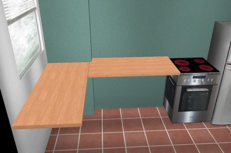

Wie gesagt, der Standard bei Ikea sind Platten mit 62cm Tiefe und 126cm / 186cm / 246cm (quasi passend für 2x60cm US. 3x60cm US und 4x60cm US mit jeweils 3cm Überstand auf jeder Seite).
Bei dir wären 2 von den 186cm Platten richtig, bzw mit Standherd 1 x 186cm und 1 x 126cm.
