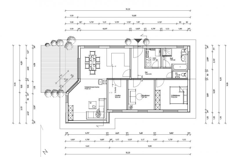

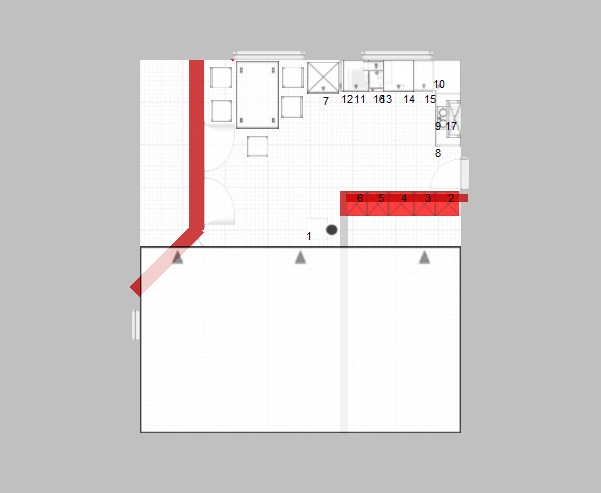

Guten Tag,
ich heiße Peter, bin 45 Jahre alt, und plane im Spätsommer mit meiner Freundin in das dann errichtete Eigenheim einzuziehen.
Erstmal Glückwunsch zu dem Klasse Forum ! Ich habe einmal 8 Jahre ein Software Forum mit 5.000 Usern geleitet, und kann daher erahnen wieviel Arbeit Ihr Euch macht. :top:

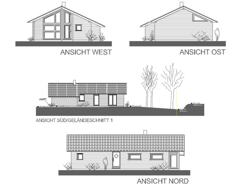

Geplant ist die Errichtung eines 1-geschossigen dänischen Architektenhauses mit offener Wohnküche. Die Deckenhöhe ist zwar mit 252,30 angegeben, dies ist die Höhe an den Außenwänden. Wohn-/Esszimmer und Küche sind Firsthoch (475).
Wir sind zunächstmal in das nächstbeste Möbelhaus gestolpert, und waren erschlagen von den Infos. Also zunächst neutral informieren, was hier sehr gut geht (Korpushöhen, Stauraumplanung etc.).
Die Besonderheit unserer Küche ist, dass wir quasi keine Speisekammer haben, alle Konserven, Lebensmittel und Tiefkühlschrank müssen also in die Küche.:(
Die Küche sollte eine U-Form haben, damit wir in dem Bauteil, welches Küche vom Esszimmer abgrenzt, ausreichend Stauraum haben. Spüle könnte ich mir vor dem Küchenfenster vorstellen, ansonsten schwebt mir eine einfache, schlichte, klassische Küche vor.
Das Budget ist zwar mit 10.000,- € angegeben, aber besser wäre so teuer wie nötig, so günstig wie möglich. Na ja, "gut bürgerlich" halt. Mit dem Alno Planer komme ich leider mehr schlecht als recht zurande, zudem ich halt auch gar nicht weiß, was wo sinnvoll zu plazieren ist.
Ich würde mich über eure Mithilfe freuen...
Gruß
Peter

Hallo und herzlich willkommen. Darf ich nachfragen? Die Planungsdateien bitte wenn möglich als .jpg abspeichern und auch einstellen. Nicht Jeder hat den Alnoplaner hier.
Und: 10.000,- Euro für offene Wohnküche für ambitionierten Hobbykoch in dänischem Architektenhaus? Ich vermute, entsprechend anspruchsvolle Geräte.... designorientiert... Die 10.000,- Euro dann aber nur für die Möbel und nicht inklusive der Möbel, oder?

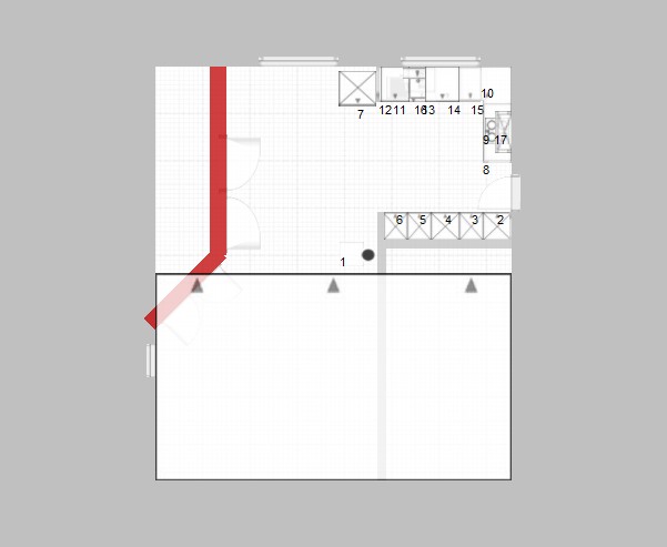

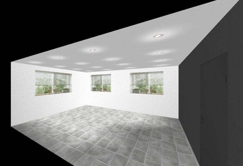

Ich habe mal eine erweiterte Alnodatei mit Terrassentüren, Übergang Wohnzimmer und Fenstern mit angepaßter Brüstungshöhe angelegt.
Peter, vielleicht kannst du die Maße nochmal kontrollieren.

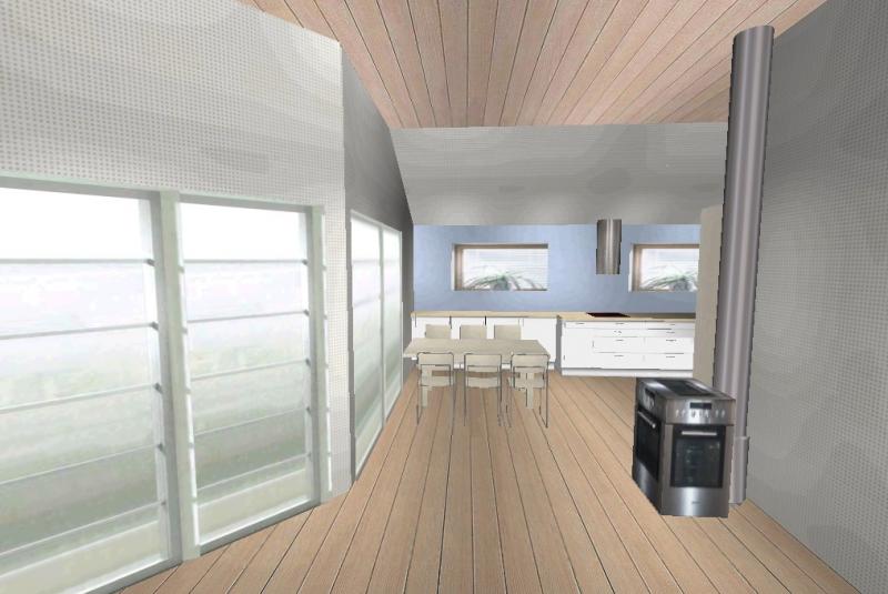

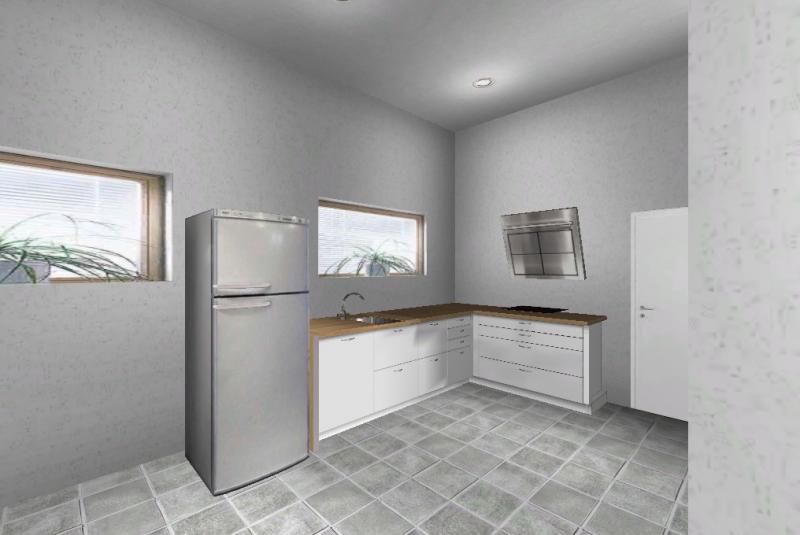

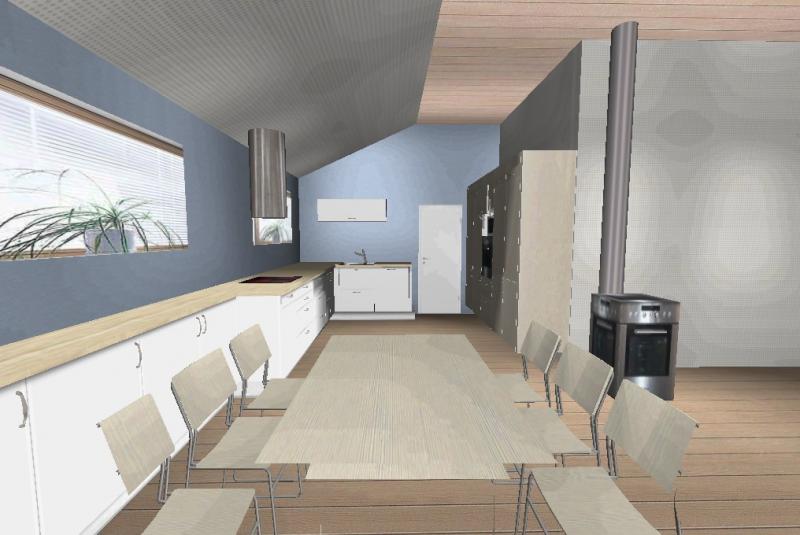

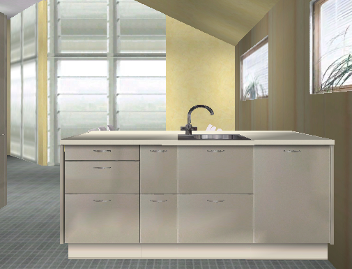

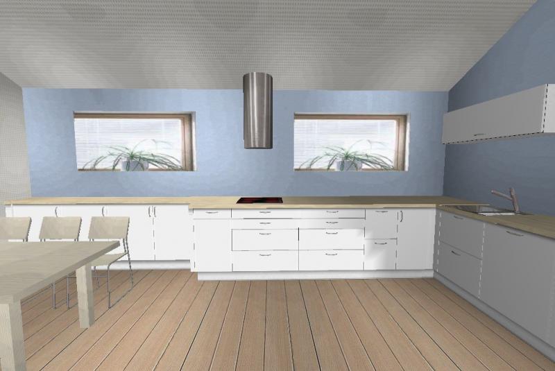

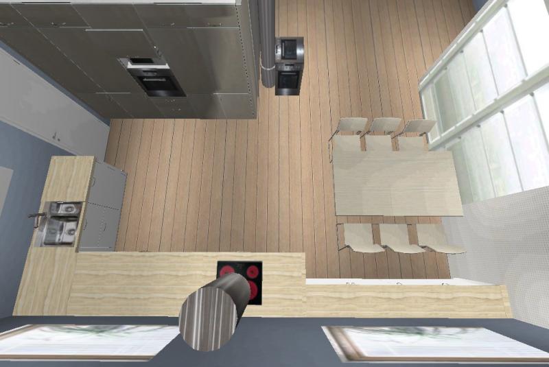

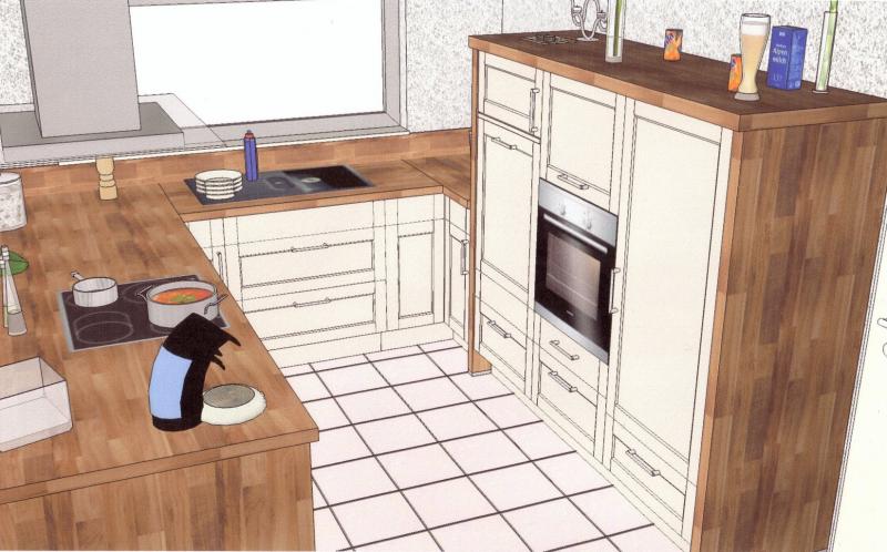

ich habe mal geplant ;-)
dabei jedoch die vorgabe "U-form" außer acht gelassen, da ich denke das diese in Kombination mit SBS UND Viel Stauraum kaum realisierbar ist.
Des wegen jetzt wie folgt.
Bauliche veränderungen: Küchentür 65cm von der planunteren Wand entfernt, so ergbit sich dort eine Nische für viel Stauraum, ich würde die Küchentür sogar als in der Wand laufende Schiebetür favorisieren.
Bei der Küche auf einen 6 rastigen hersteller achten, das gibt eine Stauraumeben mehr und ist ab einer APL von 92 cm realisierbar.
Über den Hochschränken netweder geschlossen, evtl durch weitere Türen/Stauraum für Weihnachtskram oder so, oder nur durch Trockenbauweise wie eine Plat.te auf die Schränke setzen und darüber offen lassen, da kommt darauf an wie die Wand hinter dem Kamin angedacht ist, also Raumhoch, dann würde ich die Stauraumvarinate bevorzugen.
Also Hochschrankfront von links:
5 cm Blende
60cm mit Innenauszügen für Vorräte
50cm mit Innenauszügen für vorräte
60cm hochgebauter BO, Micro hinter einer Lifttür darüber
50cm mit Innenauszügen für Vorräte
50cm mit Innenauszügen für Geschirr
trockenauwand
Küchenzeile von links:
SbS
Spülenzeile in 75cm Tiefe, das erlaubt ein Arbeiten in 2 Reihen, also hinten steht z.B, die Kaffemaschine, vorne kann geschnippelt werden etc.
5cm Blende/Wange
60cm GSP (hier auf einen XXL GSp achten, ist ab 92cm APL möglich)
60cm Spüle, oben Putzreling, unten Stauraum
50cm Müll unter APL
40cm 1-1-1-3, für Gewürze , Ölflaschen etc. (könnte auch verbreitert werden, jeanchdem wie breit der SBS wird, damit dahinter noch genug Platz für den Essbereich ist.
Tote Ecke
120cm 1-1-2-2 mit Kochfeld mittig 60cm
Wange 5cm
EVTL würde ich mir dazu eine Mobile Kücheninsel gönnen, die man bei Bedarf in die Mitte des Raumes schieben und als Buffet, nutzen kann.

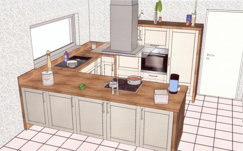

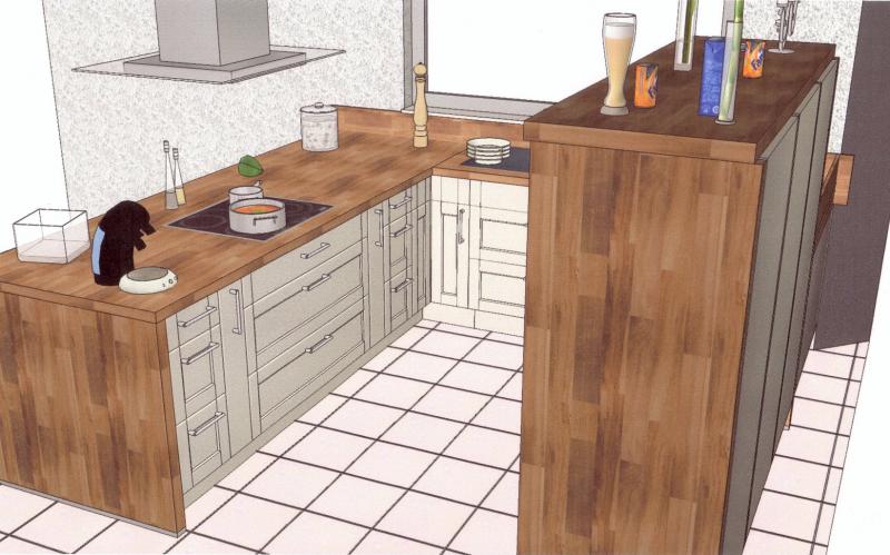

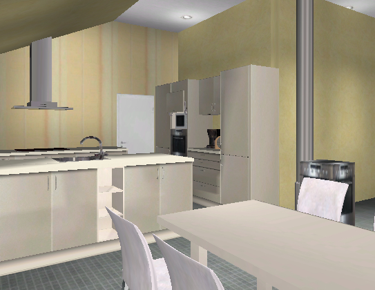

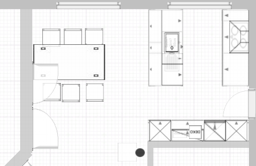

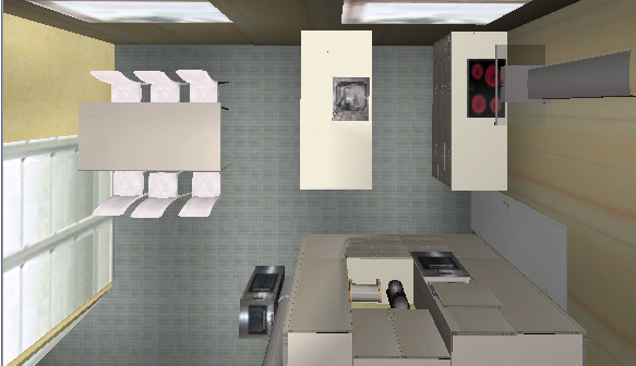

Hier eine Stauraummaximierende Variante.
Die Arbeitszeile ist in Uebertiefe 75cm (ca 36%mehr Stauraum für 10% Aufpreis). Die Rückwand ist voller Hochschränke (evt. kann man noch höher bauen durch Aufwätze für selten benötigtes wie Saisonale Deko & Keksdosen etc.
Trotzdem ist die Küche so offen, so dass man auch den Esstisch mal für 10 Personen ausziehen könnte.
Die Arbeitszeile:
4x 60cmx 40cm tiefe für Gläser, extra Geschirr & Tischdeko
dann der Tiefensprung auf 75cm Arbeitstiefe (da können hinten Dinge stehen und vorne kann man Schnibbeln.
45cm Auszug für Essig/Oel Kochzutaten
80cm Kochstellenschrank und Zubehör
80cm Küchenhelfer und tägliches Geschirr
40cm Biomüll unter der APL
40cm für Küchentücher und überzählige Backbleche
nach der toten Ecke kommt 60cm Spülenschrank und GSP
Die Hochschränke
50cm Besenschrank
60cm BO & Backformen
60cm Kühlschrank
50cm Vorräte
50cm Geschirr & Gläser
  • kf_peaches_nn_v1.POS
  • kf_peaches_nn_v1.kpl

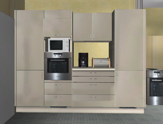

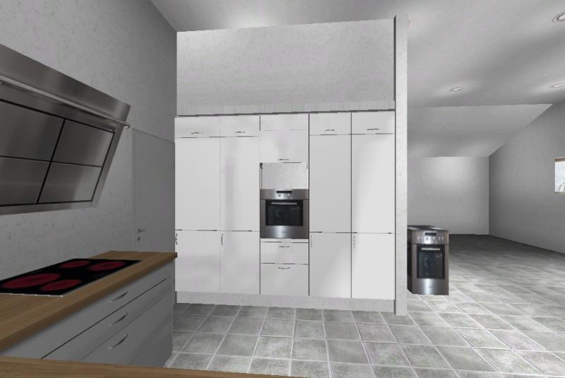

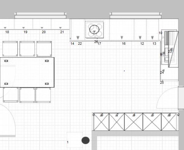

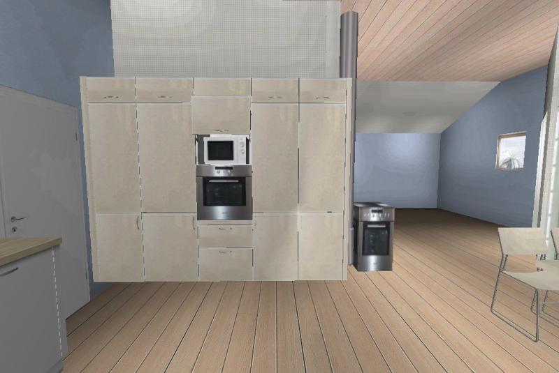

AW: Peter´s neue Küche
Die beste Methode ist immer noch ausprobieren. Die anderen beiden Methoden geben nur grundsätzliche Werte.

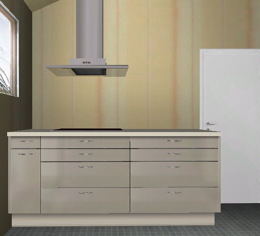

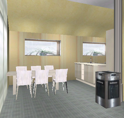

Ich habe jetzt divers hin und her geschoben. Hochschränke sehen einfach am besten an der Wand planunten aus.
Die Tür also so gesetzt, dass dort 60 cm bleiben. Oberhalb der Tür wird es dann für ein U sehr eng, bzw. vor allem ermöglicht ein U nur eine ungünstige Schrankaufteilung.
Daher dort jetzt ein 2-Zeiler. Es reicht ein Zeilenabstand von ca. 105 cm. Ich habe bei mir nur 93 cm, aber auch da kann man gut arbeiten.
Die Kochfeldzeile in 75 cm Tiefe, damit kann man auch übertiefe Unterschränke stellen und man kann eine Wandhaube nutzen. 2x90er und 1x30er für Gewürze/Öle etc. Einer der 90er mit dem Kochfeld, dadrunter Kochbesteck, Töpfe, Auflaufformen, Backformen etc. Der zweite 90er kann Schüsseln, Tupperware, einen Auszug Vorräte, die man besonders oft benötigt (Mehl, Zucker, Salz usw) beinhalten.
Spülenzeile beginnt an der Wand mit der GSP, dann kann die wundervoll in eine Richtung ausgeräumt werden und man muß nicht immer um die Klappe herum. Dann Spülenschrank, oben leicht reduzierter Auszug (Becken reicht hier rein) mit Platz für Putzmittel etc., unten Auszug für z. B. Flaschenvorräte etc.
30er Müll direkt unter der APL (Bio-/Restmüll) ... der zweite Auszug unten kann dann auch für gelben Sack-Müll benutzt werden:
Und dann noch ein 60er Auszugsunterschrank insbesondere für Küchenhelfer, Folien, Elektrokleingeräte usw.
Von der Rückseite der Insel tiefenreduzierte Drehtürschränke für z. B. Tischdeko, Spiele, Vasen etc.
In der Hochschrankwand hinter der Tür ein Vorratsschrank, im unteren Bereich mit Innenauszügen, oben könnten eher Fachbretter für seltener benutzte Teile wie Fondue, Raclette, Thermoskannen etc. sein.
Dann Backofen /Mikrowelle , unten weiterhin Stauraum. Daneben dann ein 90er Unterschrank mit Hängeschrank. Hier insbesondere unten die Teller, Servierschüsseln, Gläser, Besteck etc. In den Hängeschränken evtl. Tassen, gute Gläser, Kaffeezubehör, Toaster usw. Hier kommt man auch gut dran, wenn der Koch noch am Wirbeln ist, der Tisch aber gedeckt werden soll.
Daneben dann die Kühl-/TK-Kombi. Auch die sowohl von der Spülenzeile als auch mal vom Tisch gut erreichbar.
__________________________
Unabhängig davon, ob ihr den Tisch so stellt, wie jetzt von mir eingeplant (finde ich kommunikativer Richtung Küche und es gibt mehr Freiraum zur Halbinsel) oder um 90° gedreht, ihr solltet darauf achten, dass bei der Terrassentür der linke Flügel zuerst öffnet. Dies wird auf jeden Fall der natürlichere Weg zur Terrasse sein.
bin noch etwas erschlagen von der Arbeit.:sleep:
Mit dem 2-Zeiler könnte ich mich wirklich ernsthaft anfreunden. Gefällt mir sehr gut.
Das trent den Raum, ist praktisch (Spüle mit Blick nach draußen, Müllentsorgung unter der APl, neben Spüle, Stauraum Richtung Esszimmer). Die Stauraumplanung ist auf den ersten Blick insgesamt plausibel, muss ich mir nochmal verinnerlichen. Der Standort der TK/Gefrier-Kombi ist wegen der Erreichbarkeit von verschiedenen Seiten ein plus, zugleich habe ich aber auch Befürchtungen, wegen der Nähe zum Ofen.
Die Architektin meint allerdings den Ofen könne man auch noch ein wenig Richtung Wohnzimmer verschieben, sodass man mehr Abstand zum Kühlschrank bekommt. Die Architektin meint übrigens noch vieles mehr: die Brüstungshöhe ist 105 cm, nicht 135 wie ich gedacht hatte, der Wandabstand zwischen Fenster und nördlicher Wand ist in der Tat "mindestens" 60 cm (die Zeile mit dem Herd passt dort also real auch hin), und ich habe bis zum 18.04. Zeit zu überlegen, ob ich die Tür so verschieben möchte, dass die Hochschrankwand dort also auch noch hin passt.
In keiner Variante sind übrigens in der Kochzeile Hochschränke von Euch/Dir eingeplant, hat das einen tieferen Sinn ? Stelle mir Gewürze u. ä. gerne in der Nähe der Kochstelle praktisch vor....
Der Herd in der Hochschrankwand, daneben Kaffemaschine und Brotbehälter....da knabber ich noch dran.
Ein Freund von mir ist übrigends 1-2 cm kleiner wie ich, hat eine 20.000 € Küche, und meint seine APL ist 93 cm, und ich solle auf keinen Fall kleiner als 93 cm nehmen....:-)
Gut an den Vorschlägen finde ich auch: keine Apothekerschränke, keine LeMans , Rondelle, Magic Corner etc.
Die Fenster im Esszimmer sind übrigens fix (nicht zu öffnen). Die Terassentür, die sich öffnen lässt, ist dann im eigentlichen Wohnzimmer. Die Aufstellung des Esstisches Richtung Küche ist in der tat kommunikativer, und läßt auch Platz für Erweiterung.
Ich hab ja hier nun gelernt, dass es 5er und 6er Raster gibt, und das die Hersteller, unterschiedliche Korpushöhen haben. Welche Hersteller kämen da in Frage ? Alno , Bauformat , Pronorm , Häcker , Schüller ?
Vielen Dank für die bisherige Hilfe, nicht mehr lange und ich kann den Gang in das Küchenstudio meines Vertrauens antreten. :-)
Peter
Für Öle/Essige etc. hatte ich dir den 30er Unterschrank in der Kochfeldzeile angedacht.
Gewürze ... warum nicht so, in den Schubladen/Auszügen rechts vom Kochfeld:
Zu den genannten Alno , Bauformat , Pronorm , Häcker , Schüller kommen noch Ballerina , Beckermann usw. dazu.
Was stört dich am Backofen in der Hochschrankzeile? Verstehe ich überhaupt nicht deine Bedenken.

Nochmal zur Hochschrankwand ... die 60 cm hinter der Tür würde ich definitiv einplanen. Ich habe heute wirklich viel geschoben, Hochschränke würden ja sonst nur noch an die Wand mit der Küchentür passen. Das sieht aber alles irgendwie nicht so toll aus, gibt ungünstige Schrankbreiten bei den Unterschränken, erfordert auf jeden Fall eine Ecke usw.
Brotbehälter und Toaster etc. sind für mich eher Teile, die ich in einem Auszug deponieren würde. Das befreit die Arbeitsfläche.
Backofen ist dann direkt neben Abstellfläche, mit einer kleinen Drehung ist man auch am Spülen- oder Kochfeldblock usw. Es ist genügend Freiraum vor dem Backofen usw.

ich habe ein Mega Problem:
Meine Architektin hat es auf Anhieb nicht gesehen, und ich auch schonmal garnicht. Trotzdem mein Fehler im Alno Grundriss. Gegenüber der Küche bfindet sich ja noch ein kleines Zimmer, und das erreicht man nur, wenn man durch eine Tür geht, wo jetzt die Hochschrankwand geplant ist. :'(
Vielleicht kann ich die Tür zum kleinen Zimmer noch etwas Richtung Ofen (links) verschieben, sodass ich zumindest 1/2 oder 1/3 Hochschrankwand bekomme, um Stauraum zu erhalten.
Läßt sich in der Kochzeile nicht das Schrankmaß verkleinern, sodass dort Herd und
Ofen hinpassen ? Ofen direkt neben der Tür hoch, dann ein wenig Arbeitsplatte , dann Herd, dann Gewürzschublade ? Ist dann alles etwas kleinteilig, aber das Haus hat auch nur knapp über 100 m² Wohnfläche.
Die Stauraumaufteilung in der Spülzeile hab ich mir genauer angeguckt, finde ich ganz klasse !
Lieben Gruß
Peter
Zum Wohnzimmer hin kann man die Tür nicht versetzen?
Habe ich auch übersehen. :kiss: (wollte die Tür wohl nicht realisieren ;-) )
Hochschränke mit im anderen Bereich .. du verlierst mind. 60 cm von der APL dort. Da ja 2 Hochschränke mind. hin sollen. Und eigentlich sind es auch mehr als 60 cm, weil zwischen Hochschrank und Tür sollte man schon 20 cm Platz lassen, damit man beim Reinkommen nicht so vom Hochschrank erdrückt wird. Also, der APL- Platz in der Kochfeldzeile würde sich um ca. 80 cm reduzieren.
Desweiteren würde Stauraum reduziert werden.
Tür zum Arbeitszimmer vielleicht vom Gäste- oder Wohnzimmer aus? Vielleicht kann man auch Arbeits- und Gästezimmer auch einen Raum machen?
Klar habe ich die Türe gesehen ... aber da sie unpraktisch sitzt für Deine Küche und es ja noch genügend andere Wandstücke gibt, wo sie hin könnte, sehe ich da kein Problem.

Halli Hallo,
ich wollte eben kurz ein Status Update bezgl. meiner neuen Küche geben.
ich war zwischenzeitlich in einem kleinen Küchstudio, wo mir der Inhaber in 1,5 Stunden anliegende Küche "gebastelt" hat. Sein Betrieb baut nach eigenen Angaben rund 400 Küchen / Jahr ein.
Das Ganze hat noch Licht und Schatten in meinen Augen, mal schauen, was Ihr dazu sagt.
Auf der Seite der Wand der Hochbackofen, rechts davon der Kühlschrank mit einem kleinen Gefrierschrank (nur für Eiswürfel + 1 Pizza), links davon der Geschirrspüler , über dem Herd die Mikrowelle .
Ein separater Gefrierschrank soll nun doch in den Hauswirtschaftsraum, da wäre Platz, wenn ich Waschmaschine und Trockner übereinander Stapel.
Am Fenster die Spüle, rechts und links davon Rondelle :-(
Ganz unten unter der Spüle Abfall, darüber Putzmittel.
Dann Richtung Esszimmer der Herd mit Dunstabzugshaube, Rechts und Links Apothekerschränke :-( Unter dem Herd Platz für Töpfe und Pfannen.
Auf der Rückseite vom Herd (Richtung Esszimmer) dann nochmal Stauraum.
Die Küche soll eine "Nobilia " sein, Farbe Magnolia (matt), Arbeitsplatte und Wangen in Nußbaum, Arbeitsplattenhöhe nachdem er mich einmal von oben bis unten angeguckt hat: 91 cm. Er hat mir noch was von mit Folie und ohne Folie bei der Verarbeitung erzählt, da muss ich mich aber noch informieren, was das heißt.
Was mir noch nicht gefällt und nochmal bedacht werden muss:
- 2 Rondelle, 2 Apothekerschränke = die brauche ich nicht wirklich, vielleicht 1 Rondelle
- zwischen Tür und Kühlschrank ist nichtmal Platz für einen Lichtschalter.
- die Dunstabzugshaube ist zwar teilweise aus Glas, aber weil der Raum ja sehr hoch ist, weis ich nicht, wie das aussieht.
- der Abstand zwischen Herd und Backofen sind 130 cm, das ist zwar klasse in der Küche, aber ich befürchte, dadurch wird das Esszimmer zu klein. Das Esszimmer ist dann 3,2 m breit, könnte knapp reichen (1 m breiter Esstisch, 70-80 cm Sitztiefe
je Stuhl =2,60, macht rundrum jewels 30 cm freier Platz, reicht gerade um einen Stuhl zurückzuschieben ?!!)
- den Herd, die Spüle und den Ofen hat er bewusst in schwarz geplant...
Er hat mir nur die Ausdrucke mitgegeben, mehr würde es geben, wenn er den Auftrag bekommt.
Was mir wirklich gut gefällt ist das "Design" (Nußbaum, Magnolia matt, Wangen, schwarze Spüle etc.).
Bei der Preisfrage (wieviel ich den ausgeben will, habe ich mich geziert und gesagt, "soviel wie nötig, so wenig wie möglich", nach ein bisschen hin und her hat er dann 6.000-8000 € aus mir rausgekitzelt. Dabei hatte ich den Hintergedanken, dass es am Ende sowieso teurer wird, als zuerst verhandelt.
In dem Preis (8000,-) wären dann Constructa -Geräte (Siemens ?) mit einem Ceran-Kochfeld drin. Induktion wäre 1.000,- € teurer.
Was meint Ihr ?
Peter
Als erstes muss ich mal lachen ... Induktion alleine 1000 Euro teurer? Was soll denn das für ein Feld sein, wo einfache 60 cm Induktionsfelder bereits ab 300 Euro zu haben sind.
Soll es denn eine Kassettenfront werden? Das ist doch bestimmt Folie?
Der KFB hat dich mit 182 cm angeguckt und 91 cm Arbeitshöhe ermittelt? Hmm .. wie weit bist du denn mit unseren Tipps zur Arbeitshöhen-Ermittlung gekommen?
Nobilia ... 5 Raster und nur 72 cm Korpushöhe.
Kein Platz neben der Küchentür um einen Lichtschalter zu setzen ... das sieht doch schlecht geplant aus und macht es dort auch eng.
Mir gefällt die Planung leider gar nicht.
Was kann man denn mit der Tür zum Arbeitszimmer machen?
