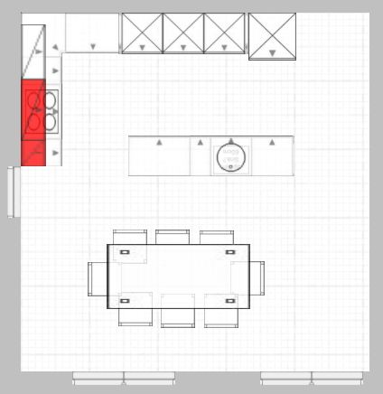

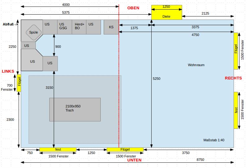

als absoluter Neuling in diesem Feld hoffe ich auf etwas Hilfestellung für die Planung meiner neuen Küche in diesem netten Expertenforum.
In den letzten Wochen habe ich fleißig Infos gesammelt und versucht die Küche zu planen (im Anhang). Da die Wohnung erst noch gebaut wird, habe ich nicht allzu großen Zeitdruck und bin für alle Ideen offen. Wie man sieht, ist es eine Kernküche, die nicht allzuviel Schränke enthält. Die Planung soll vor allem zur Festlegung der Wasser- und Stromanschlüsse dienen. Es wird eine offene Küche mit Wohnbereich werden, soll aber nicht den ganzen Raum dominieren. Deswegen sind nur Unter- und (die kleinsten) Oberschränke vorhanden. Der freistehende Kühlschrank und die Kücheninsel sollen das Ensemble auflockern. Der Tisch ist mobil, Stühle habe ich nicht eingezeichnet. Außerdem möchte ich enge Durchgänge möglichst vermeiden, da die ganze Wohnung behindertengerecht ausgelegt ist. Es ist mir klar, dass nicht alles optimierbar ist. Die Unterschränke werden mit etlichen elektrischen Geräten vollgestellt - was mich nicht besonders stört. Der Backofen ist unterm Herd, was auch nicht besonders stört da ich ihn selten benutzen werde. Die Küche darf ruhig einfach und ohne besondere Eyecatcher sein, soll aber nicht billig aussehen. Die Ausstattung ist i.M. nicht so mein Problem, das kann ich immer noch aussuchen.
Der Eingang geht über die Diele. Die Fenster sind alle bodentief und nur die mit "Flügel" gekennzeichneten können zum umlaufenden Balkon geöffnet werden. Das schmale Fenster an der linken Wand soll die Küchenzeile belichten und ist ggf. noch versetzbar. Die obere und die linke Wand sind Mauerwerk, die anderen Wände und die Decke sind Trocken- bzw. Holzbau. Es gibt außerdem noch einen Hauswirtschaftsraum.
Ich bin in einem Haus mit offener Küche aufgewachsen und halte sowas für eine wichtige Emanzipierung von der damals üblichen Trennung von Küche und Wohnraum. Was ich aber trotzdem nicht als einfach empfinde ist die vollständige Integration beider Welten, da fehlt mir noch der Gedankenblitz.
Hoffentlich langweile ich Euch mit dem einfachen Grundriss nicht, freue mich schon auf die ersten Ideen :-)
Vielen Dank im voraus.

So wird das leider etwas zu eng für deinen Tisch. Um gemütlich auch mal an einer sitzenden Person vorbeizukommen, rechnet man mit wenigstens 3 Meter Platz für Tisch und Stühle. Bei einer Bank auf einer Seite kann es etwas weniger sein, bei dir sinds aber nur 265cm.
Kochen auf der Insel muss nicht sein, da du ja wahrscheinlich selten Showkochen betreibst, wo der Koch auf der einen Seite der Insel, der Kameramann auf der anderen Seite steht.
Kochen an der Wand hat mehrere Vorteile: es spritzt niemanden an, die DAH funktioniert besser (weniger Querströmungen) und ist günstiger, und eine reine Arbeitsinsel ist geselliger, variabler nutzbar und kann auch schmaler sein, um dem Tisch seinen Raum zu lassen. Oder Spüle auf die Insel.
Zwischen den Zeilen und auch zwischen Insel und Wand sollten 90 bis 120 cm liegen. Schmaler ist zu wenig, bei breiter läuft man zu weit.

Der Bauplan der gesamten WHG wäre noch hilfreich. Ansonsten schliesse ich mich Menorcas Beitrag vollkommen an.

ist die rote Linie eine Trennung der Bodenmaterialien, oder nur die gedachte Begrenzung des Küchenbereichs ?.

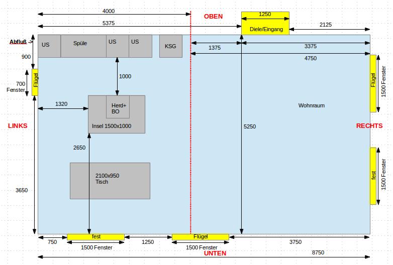

Ich schliesse mich Vanessa an... die Insel wirkt ein wenig mickrig, und ich würde auch überlegen, das Kochfeld auf die Zeile zu legen.
Es wäre schade um diesen wunderbaren Arbeitsplatz und zentralen komunikativen Bereich.

Für eine barrierefreie Küche sollten alle Durchgänge - also auch zwischen Zeile und Insel - 120cm sein. Dann wirds aber endgültig zu eng für den Tisch.
Wobei ich mich den VorschreiberInnen anschließe, was die Insel angeht: sie ist einerseits mickrig, andererseits als reine Kochinsel, wo du nicht mehr machen kannst, als hin und wieder in Töpfen zu rühren, Platzverschwendung.

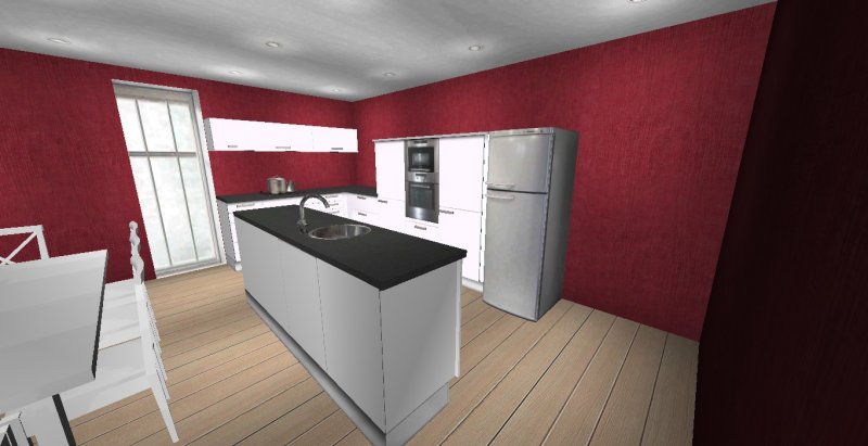

Die Insel habe ich ad acta gelegt. War heute bei meinem ersten Küchenstudio. Der Verkäufer hat einen neuen Vorschlag gemacht (s. Anhang), den er auf seinem Rechner fotorealistisch darstellen konnte und der mir sofort mehr gefallen hat als mein eigener Entwurf (hat ihn mir natürlich nicht mitgegeben). Zwar ist der Platz an der Spüle jetzt ziemlich eng und alles andere als behindertengerecht, die Küche schaute aber recht gemütlich aus (so mit allem drum und dran). Vor allem habe ich viel Stellplatz. Die Hochschränke und der Kühlschrank sind geblieben. Eine Bekannte hat einen freistehenden Kühlschrank. Den hört man so gut wie nicht und der Rückseitenbereich ist recht schmal, die Kühlrippen sind verdeckt.
Das Fenster erhellt leider nicht mehr so die Küchenzeile, das könnte ich aber mit einer hellen Nischenverkleidung etwas nachbessern. Durch die "Halbinsel" ist es immer noch möglich gemeinsam zu schnippeln. Auf jeden Fall hat man am Tisch jetzt genügend Freiraum.
Die rote Linie ist tatsächlich nur die gedachte Begrenzung des Küchenbereichs.

Da müssen aber unbedingt Prilblümchen hinter die Eckspüle, damits auch wirklich stimmig wirkt. ;D

Ach ja, und die KFB Planung ist schlimm. Barrierefrei? Mit einem Rolli kommt man in der Ecke an nichts, absolut nichts.

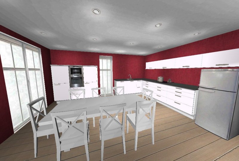

als Stellprobe habe ich folgenden Vorschlag
von planunten links anfangend
Endstück
3 x 60cm, 175 hoch
Der mittlere HS für BO und Micro
rechts und links Vorräte und sonstiges
Endstück
Fenster
Endstück
60cm Spüma
60cm Spülenunterschrank
30cm Müll
tote Ecke
Planoben von links
90cm 1-1-2-2
80cm 1-1-2-2 mit 80er Kochfeld
90cm 1-1-2-2
Endstück
freistehender Kühli
Oberschränke 39cm hoch
90cm
90cm mit Dunstabzug
2 x 80cm
Die OS von 39cm habe ich gewählt, damit sie wie ein schmales Band den Kühli integrieren, aber nicht zu auffällig sind.
Um den Tisch herum dürfte ausreichend Platz für einen Rolli (behindertes Wohnen) sein.

ich bin ja hier ein bisschen als Ecken-Collani verschrieen, aber die Planung oben ist m.M. echt daneben:
-Die Ecke ist innen viel zu klein,
-der geöffnete Spülenschrank blockiert alles, bzw. jeder Schrank da "innen" blockiert alle anderen.
-die offene Spüma blockiert den Zugang zur Nische
-man kann nur alleine arbeiten
-behindertengerecht ist echt anders.
Ich baue gerne solche Schräg-Ecken (siehe Neko´s Küche) aber da sollte Platz dazu vorhanden sein. Wenn dir solche Formen gefallen, spiele ich mal bisschen damit rum, allerdings bin ich grade in der AV-Phase einer kleinen Küche hier und muss mal schaun, wie ich dazukomme.

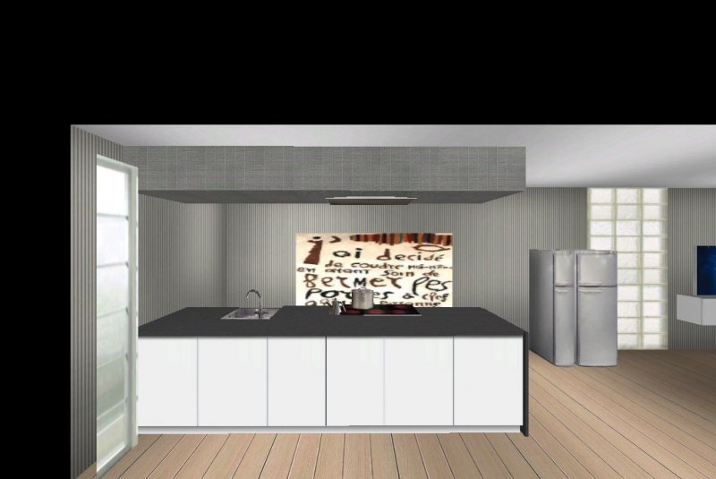

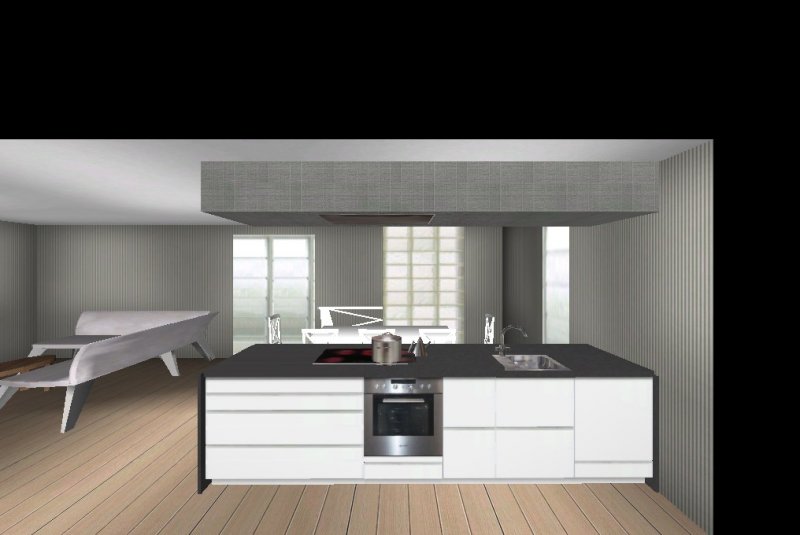

entgegen des vorherrschenden (und unreflektierten) KF-Dogmas bezüglich der Kochinseln bin ich ein Freund dieser Lösungen.
Ich habe festgestellt, das für eine gemeinsame Vorbereitung eine reine Arbeitsinsel zwar ganz hübsch ist, aber der Koch letztlich dann doch wieder ganz alleine da steht - mit dem Rücken zum Geschehen und zur Familie und eine halbe Stunde ganz alleine in seinen Töpfen herumrührt.
Daher bin ich für die grosszügige Kochinsel, bei der man auch die letzten Arbeiten im gemütlichen Plausch verbringen kann.
Für Deine Küche würde nämlich soetwas ganz gut funktionieren... Platz dafür hast Du reichlich.
Hier mal eine Küche die Deinen Massen entspricht.

ich kann mir nicht vorstellen, wie eine Insel passen soll, wenn es barrierefrei sein soll. Ich hab mal gedreht, zwischen Wand - und Inselzeile sind es etwa 120cm, links von der Insel nur 1m und um den Tisch herum auch nur 1m. Die Insel ist so zu "dünn".

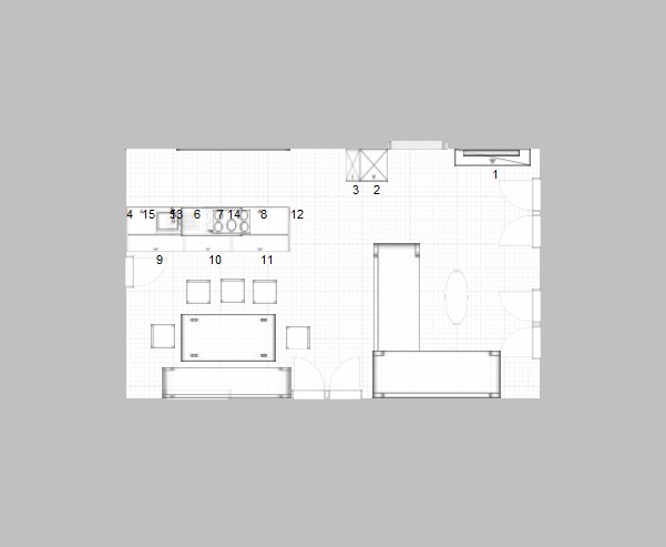

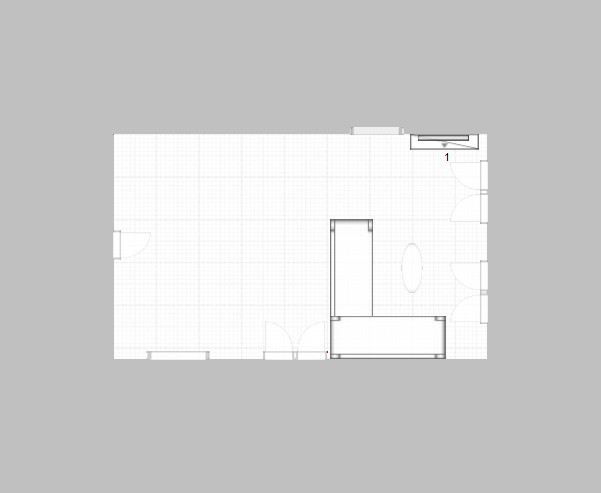

Hier einmal der gesamte Raum als Grundriss angelegt. Bitte die Maße und die Öffnungen der Türen kontrollieren Irrlicht.
Maße der sonstigen Möbel sind von mir nur angenommen. Bitte anpassen Irrlicht
Couch sind 295x100cm der lange Schenkel und 245x100cm der kurze Schenkel
Tisch 120x50cm
Tv-Board 160cm
littlequeen
littlequeen
2.731
AW: Penthausküche
Wenn ich das richtig verstanden habe, dann wäre der angedachte Küchenbereich (4m breit, 120cm bis zur Tischkante) in diesem Bereich des Raumes. Hier habe ich das einmal mit Mauern dargestellt einfach um es für mich zu verdeutlichen. Tisch ist jetzt 200x100cm
Das wären dann noch 400x180cm die dem Küchenbereich zur Verfügung stehen. Zieht man von den 180cm noch 1x120cm Gangbreite ab bleiben nur noch 60cm, das wäre für eine Insel leider viel zu schmal :/ Min sind 90cm, besser 97cm.
littlequeen
littlequeen
2.731
AW: Penthausküche

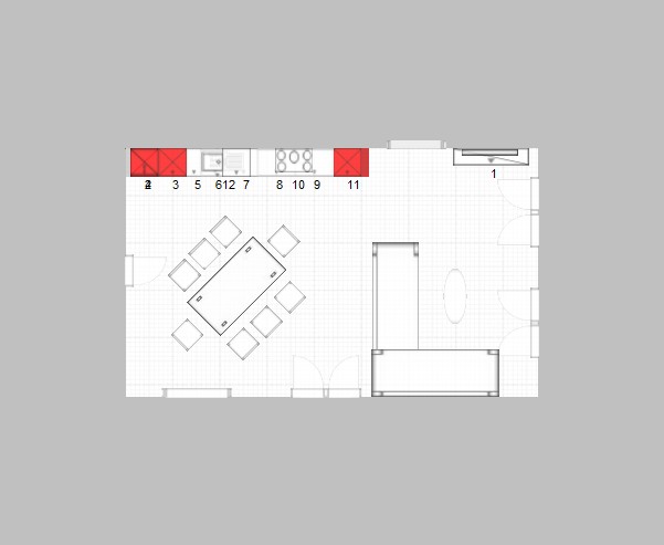

Eine Insel wäre in meinen Augen nur machbar wenn dem Essplatz dieser Platz "genommen" wird, indem man dort planunten die 120cm nicht einhält sondern dort eine Bank platziert.
Hier wäre es noch interessant zu wissen was planoben oberhalb der Küche ist. Ist es evtl möglich den SbS direkt gegenüber der Insel in der wand einzulassen? das würde die Planung attraktiver machen.
Massig Platz ist jetzt als Arbeitsfläche nicht. Aber mit einem Flächenbündigen Kochfeld und einem entsprechenden Spülenbereich wäre die Insel machbar.
Die Insel wäre hier 345x97cm
2,5cm Wange
60cm GSP
60cm Spülenunterschrank, oben Putzreling, unten Stauraum oder gelber Sack/Papier
40cm Müll unter APL, darunter 3 Raster für Essig/Öl
60cm BO
120cm 1-1-2-2 Kochfeld so positioniert das 80cm zwischen Kochfeld und Spüle sind.
2,5cm Wange
Rückseite
120-100-120cm Drehtürenschränke in Hängeschranktiefe, die das gesamte Geschirr und auch Vorräte fassen können.

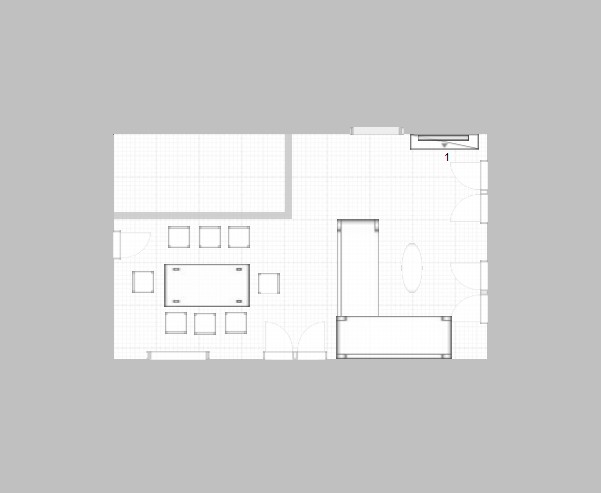

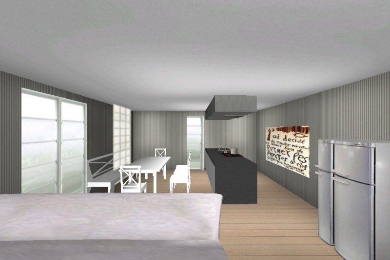

Und hier noch ein Variante die sich eher im Hintergrund hält- gerade durch die Einkofferung - auch hier die Idee diesen Bereich in die Wand einzufassen, das würde die Küche noch mehr in den Hintergrund rücken lassen.
Einkofferung
60cm hochgebaute GSP
60cm hochgebauter BO, darüber Microwelle hinter Lifttür
30cm Drehtür für Tablare und Backbleche hochkant gelagert
60cm Müll unter APL, unten gelber Sack
80cm 1-1-2-2
80cm 1-1-2-2, Kochfeld mittig über beiden
60cm Kühli
Dunstabzugshaube auch hier als Deckenhaube in einer Abhängung eingefasst, welche auch die Beleuchtung beinhaltet.
So bleibt wesentlich mehr Raum für den Tisch und die Bewegungsfreiheit drum herum.
