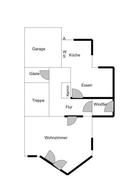

Wenn ich es recht verstehe, dann ist der Essplatz in der Küche der Familienessplatz. Für Gäste gibt es noch einen Essplatz im Wohnzimmer?
Da ist eine Glaswand zum Windfang hin?
Brüstungshöhe 89 cm und gedachte Arbeitshöhe 94 cm ... wie soll das vor den Fenstern erreicht werden? Entfernung der Fensterbank und Weiterführung der APL in die Fensterlaibung? Klappen die 94 cm dann so, dass die Fenster noch aufgehen?
Du schreibst "Heizung wie im Grundriss" ... ich sehe aber keine Heizkörper. Wo sind die?
Warum soll der Backofen nicht hochgebaut werden?
Das Kochfeld finde ich zu sehr in der Ecke, wenn doch mal 2 (von jeder Seite einer) dran arbeiten wollen, geht das so nicht.

Ja, in der Küche ist der Familieneßplatz, im WZ ist noch ein Tisch für Gäste.
Da passen dann bis zu 12 Personen dran.
Jau, da ist auch Glas zu Windfang hin. Insgeamt haben wir alleine im EG 56 (ja sechsundfünfzig) Fensterflächen einseitig.
Fenster fängt bei 93 cm an, unten ist so ein Brüstungsteil, aufgehen tut das Fenster also, schön ist anders. Entweder lassen wir die APL nicht ins Fenster rein laufen und haben so Art Blumenkästen oder Euch/KFB fällt noch was ein.
Heizung ist unter dem Tisch beim Essplatz.
Backofen hochgebaut wäre schön, aber da wir den nur ein/zwei mal in der Woche brauchen, würde ich lieber keinen Hochschrank dafür nutzen und mehr Arbeitsplatte haben.
Kochfeld ändere ich mal um 30 cm weiter in die Mitte, guter Hinweis!
Abluft ist im Plan jetzt mit A gekennzeichnet, Wasser und Strom mit W und S.
Durchmesser des Abluftrohr muss ich messen. Gemessen 100 mm, kann man aber sicher größer machen.

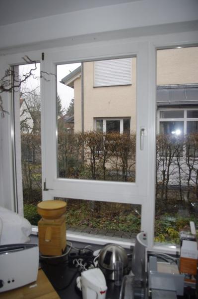

Kannst du mal das Fenster fotografieren?
100 mm Abluftloch müssen auf jeden Fall erweitert werden.
Wenn du jetzt das Kochfeld schiebst, wird die Arbeitsfläche zwischen Kochfeld und Spüle wieder enger.

Fensterbilder
hier ein Bild vom Fenster
AW: Passt das so?
Ist doch klasse und praktisch. Da kann man doch die APL in die Fensterlaibung führen und je nach genauer Höhe entweder unterhalb des Fensterrahmens oder sogar an den Fensterrahmen ran.

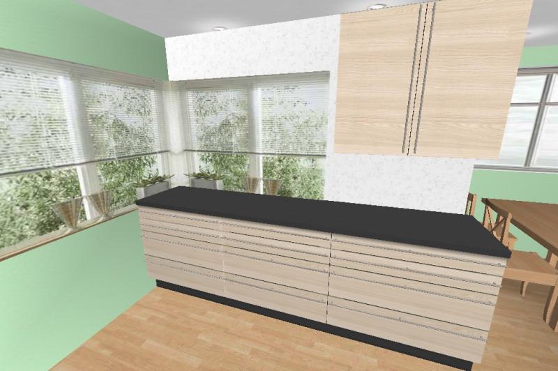

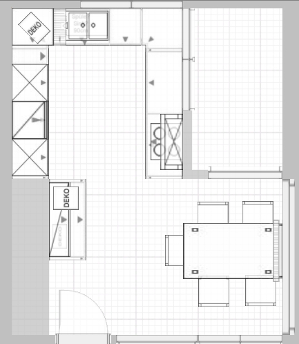

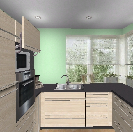

ich habe gerade etwas Möbel gerückt, komme aber noch nicht so wirklich auf einen grünen Zweig, leider.
Grundsätzliche Frage: käme für euch auch ein Kochen vor einem der Fenster in Frage?
Theoretisch ja, praktisch nein?
Hallo Menorca,
theoretisch ja, praktisch eher nicht, wegen der Dunstabzugshaube.
Zwischen Fenster und Decke sind nur 10-15 cm Platz und sonst ist immer ein Fenster im Weg. Oder dachtest Du an eine in der Arbeitsplatte eingelassene Absaugung?
AW: Passt das so?

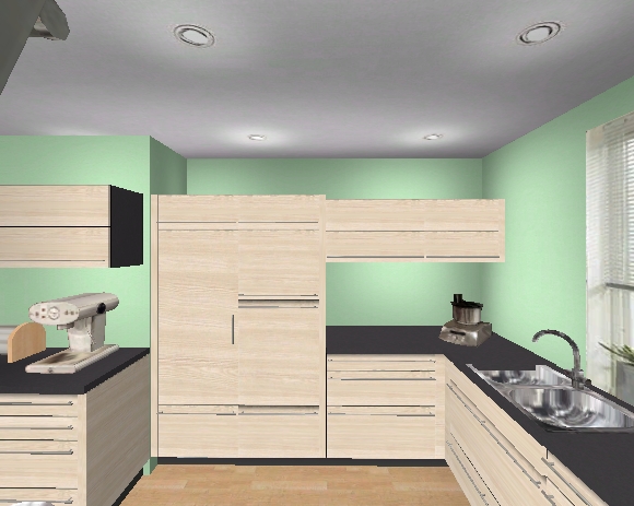

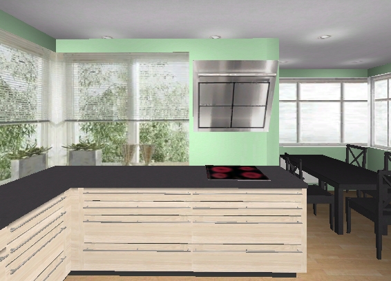

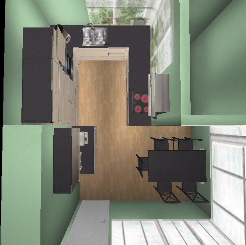

Eigentlich hatte ich eher an eine Decken-Umlufthaube gedacht (zB Gutmann Capa), aber 10 - 15cm sind da leider zu wenig. Hmmmm. Die Downdrafts kommen hier alle nicht gut weg.
AW: Passt das so?
Hier kann ja sogar Abluft genutzt werden.
Da das vorhandene Abluftloch eh zu klein ist, habe ich gleich mal ganz umgelegt.
Ich denke, dass hier das Prinzip des 2-Zeilers nicht unbedingt das sinnvollste ist.
Die Hochschränke würde ich nicht gerne beim Reinkommen im Sichtfeld haben. Gut, deshalb hast du sie recht niedrig gemacht, dann werden sie aber Ablagefläche und der Kühlschrank dümpelt am Boden herum ;-)
Jetzt mal so, dass der Kühlschrank (122er Einbaugerät) in angenehme Höhe kommt, daneben dann die hochgebaute GSP mit Stauraum obendrüber. Dann BO und Standmikrowelle hinter Klappfach.
Dann ca. 25 cm ... dort könnte ein Handtuchhalter hin, es können nicht benötigte Backbleche senkrecht eingestellt werden, Tablett usw.
Tote Ecke aus der das Wasser für den Spülenschrank kommt.
90er Spülenschrank, damit die Spüle aus der Ecke rauskommt. Ich würde eher 2 Becken ohne Abtropfe wählen, als 1 Becken mit Abtropfe. Dann kann auch mal etwas einweichen oder gerade gewaschen werden und es ist noch ein zweites Becken vorhanden.
Tja, und dann immer weiter mit den Unterschränken.
Vorne am Eingang dann noch ein breiter Unterschrank , z. B. für Brotkasten, evtl. Allesschneider in Schublade (mal drüber nachdenken) und KVA. Dadrüber Hängeschränke für die passenden Tassen, Kaffeeutensilien usw. Im Unterschrank hauptsächlich Geschirr, was damit auch nah am Esstisch ist. Im Küchenbereich dann Töpfe, Schüsseln, Tupperware usw usw.

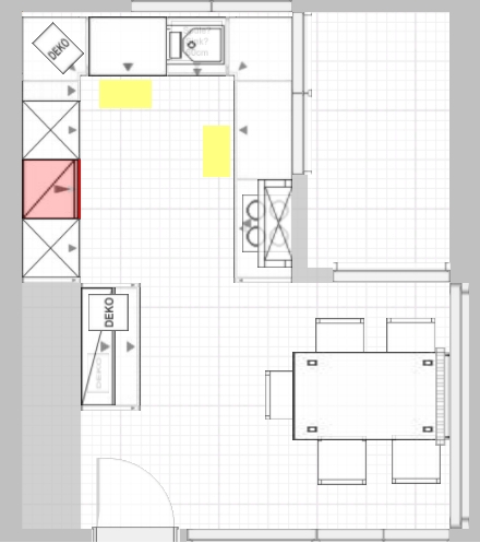

  • kf_kleinerm_20110220_KB_Var1.kpl
  • kf_kleinerm_20110220_KB_Var1.POS

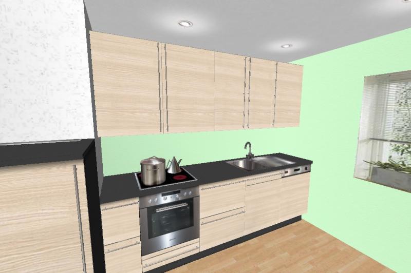

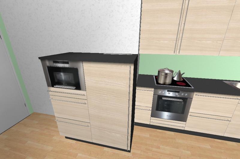

AW: Passt das so?

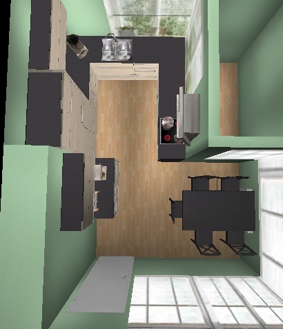

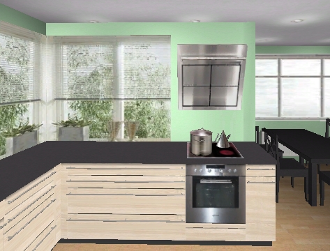

Und dann als Variante 1a,
Backofen wieder unten, Mikrowelle im Klappfach über der GSP. Dadurch mehr Arbeitsfläche.
  • kf_kleinerm_20110220_KB_Var1a.kpl
  • kf_kleinerm_20110220_KB_Var1a.POS
AW: Passt das so?
Vielen Dank Kerstin!
Du bist schon virtuose mit dem Alno -Planer :dance:
Was mir gut gefällt
  • Nicht die zwei Schränke direkt wenn man reinkommt
  • Deine Lösung an der Stelle
  • Spüle am Fenster
  • BO, GSP und KS hoch
  • 25er Schrank für Backbleche, nervt mich ständig
Problematisch sehe ich
  • das U. Habe wir jetzt und man steht sich nur im Weg, wie wir heute mal wieder gesehen haben. Meine Frau wäscht den Salat und blockiert den GSP, ich stehe in der Ecke beim Pilze und Zwiebel schneiden und blockiere Töpfe und Abfall, meine Tochter hat das Fleisch geschnitten, will an den Abfall, GSP und an die Pfanne
Die Überlegung zum Zweizeiler war, dass man immer nur eine Sache blockieren kann, und nicht wie im U zwei.
GSP in der Ecke und kann auch mal aufbleiben
BO und KS niedrig war bisher nie ein Problem, GSP war Wunsch aller, den hoch zu kriegen
So und jetzt schraube ich erst mal die Stangengriffe ab und mache da kurze hin. Sieht ja furchtbar aus.

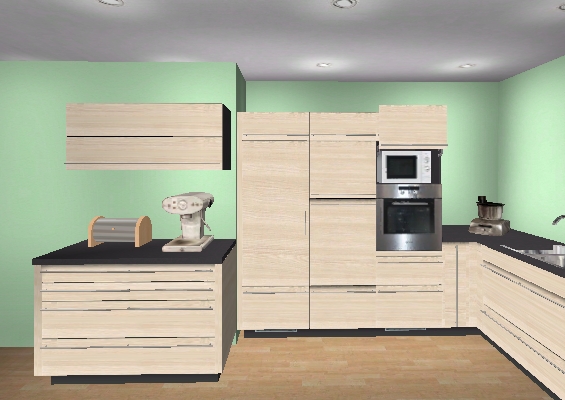

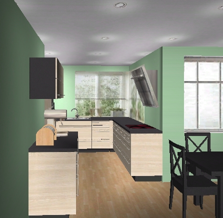

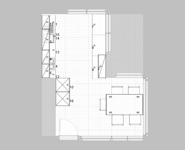

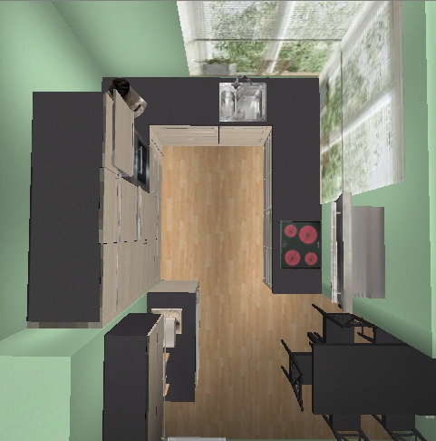

AW: Passt das so?
Stimmt, normalerweise mache ich das immer schon, die Stangengriffe abmontieren :rofl:
Die GSP dürfte gar nicht blockiert sein. Ich habe nochmal etwas umgebaut. Die GSP ist der Schrank mit rot. Der ist für alle eigentlich immer zugänglich.
Jetzt die Spüle mit Müll etwas weiter rüber. Die beiden gelben Blöcke sind arbeitende Personen. Es kann sich jeder zum Wasser drehen oder den Müll aufmachen.
Töpfe sollten unters Kochfeld und sind dann blockiert. Ansonsten denke ich, dass man so gut zu zweit arbeiten kann.
Bei der 2-Zeiler-Version ist mir die große Arbeitsfläche im Grunde von Müll und Wasser zu weit weg. Wenn es wie bei mir nur eine Gangbreite von 90 cm wäre .. sähe ich da nicht so das Problem, aber so hättest du in einer 2-Zeiler-Variante schon ganz schön große Abstände. Und, die GSP ist da auch blockiert, wenn einer schnippelt ;-)

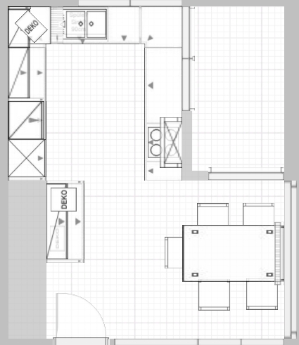

EDIT:
ich habe jetzt die Zeile planoben 5 cm vorgezogen, damit man das Wasser besser Aufputz zum Spülenschrank bringen kann.
Im "Blechschrank" könnte der neue Wasseranschluß für die GSP bleiben.
  • kf_kleinerm_20110220_KB_Var1b.POS
  • kf_kleinerm_20110220_KB_Var1b.kpl
AW: Passt das so?
OK, der letzte Vorschlag hat was.
Wir denke gerade drüber nach, ist halt ganz anderes als unser erster Vorschlag.
Es kann also jetzt sein, dass wir uns zwei/drei Tage nicht melden. Wir müssen diskutieren, malen und vorstellen.
Ich melde mich wieder!
Martin
AW: Passt das so?
Laßt euch Zeit. Ihr habt ja eine Küche und so eine neue Küche, wofür man viele tausend Euro ausgibt, sollte man sich schon sehr genau vorstellen und auch alle Arbeitsgänge für jede Planung immer wieder durchgehen. Nur so findet man die Stellen, die sich nirgends vermeiden lassen, aber eben vor allem irgendwann die Version, die den eigenen Arbeitsabläufen am meisten entspricht.
