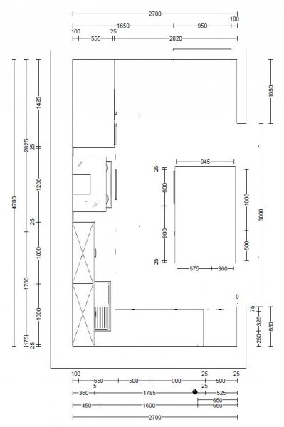

Hallo zusammen!
Wir bauen dieses Jahr unser Haus und sind gerade dabei die Küche zu planen. Aktuell läuft es auf zwei Ideen hinaus und wie es so ist: Einer bevorzugt Nr. 1 und der Andere Nr. 2. Aber erstmal die Fakts:
- Wir bauen neu, d.h. Strom kann frei verlegt werden, nur Wasser müsste an der Westwand bleiben.
- Außer einigen cm können die Fenster eigentlich nicht mehr verschoben werden. Wir könnten aber die Oberschränke weglassen und große Fenster einbauen.
- Unseren SbS Kühlschrank wollen wir als einizges E-Gerät mitnehmen
- Wir stellen uns eine Arbeitsinsel (oder Halbinsel) vor. Das Kochfeld soll an die Wand und braucht Abluft

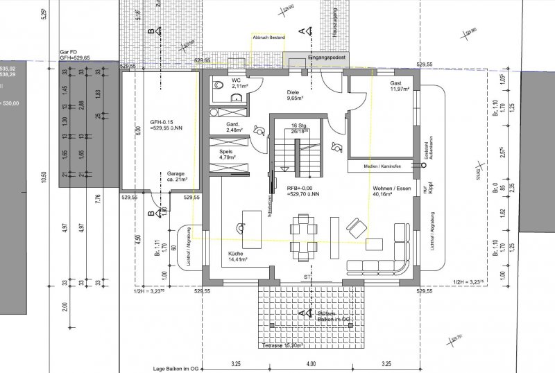

- Die Küche ist südwestlich angeordnet und 4,97m*2,90m groß, direkt daneben befindet sich der Esstisch / die Speise
- Neben einem bereits vorhandenen Hund, sind 1-3 Kinder geplant
- Höhe der Arbeitsplatte ist 92cm (damit sind wir aktuell sehr zufrieden)
Bisherige Planung:
- Beide Vorschläge basieren auf einer L-Form mit Insel, in der die Spüle in der Ecke, rechts daneben erst die Spülmaschine, dann das Kochfeld und der Kühlschrank kommen.
- Sowohl Arbeitsfläche, als auch Stauraum sollte in beiden Küchen reichlich vorhanden sein!?
- Wir haben keine Präferenzen, ob Spülmaschine oder Backöfen hoch oder niedrig angeordnet sind. Sie sollten nur nicht mehr als 1m vom Boden aus beginnen.

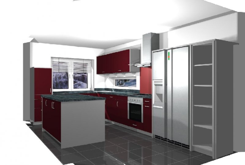

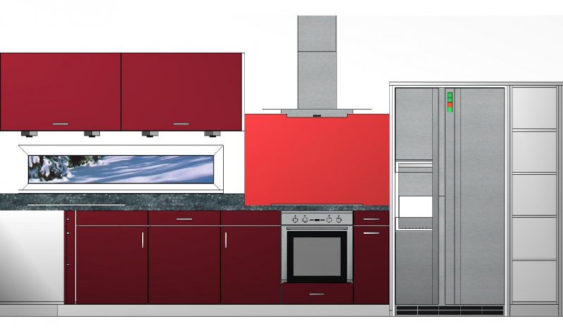

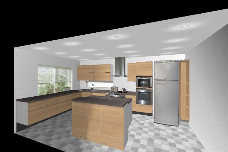

Vorschlag 1 (in Rot):
- Die angehängte Planung beruht noch auf 4,7m*2,7m wurde aber schon vergrößert
- Neben dem Kühlschrank beginnt direkt die Arbeitsfläche (bzw. mit etwas Abstand der Herd)
- Am anderen Ende der Küche (an der Südwand) befindet sich ein halbhoher Schrank, neben dem Fenster
- Der Herd, der Backofen mit Mikrowelle und der Tellerwärmer befinden sich unter der Kochplatte bzw. gegenüber in der Insel
Vorschlag 2 (Alno Planer):
- Neben dem Kühlschrank ist ein raumhoher Schrank und erst dann kommt die APL / der Herd
- Am anderen Ende der Küche (an der Südwand) ist eine reine Arbeitsfläche
- Im raumhohe Schrank sind von unten nach oben: Tellerwärmer, Backofen , Backofen mit Mikrowelle und 1-2 Fächer mit Klapptüren
Vorschlag 3 (kein Plan):
- Es werden sowohl der halbhohe Schrank neben dem Fenster, als auch der raumhohe Schrank neben dem Kühlschrank eingesetzt.
Fragen:
- Welchen der Vorschläge 1-3 findet ihr am besten und warum?
- Oder würdet ihr alles ganz anders machen?
Mir geht es aktuell wirklich eher um den groben Aufbau, die Detailplanung (wo wieviele / wie breite Schubladen etc.) kommt später...
Viele Grüße
Wk

Welchen Vorschlag findet ihr besser oder habt ihr noch ganz andere Ideen? Die PDFs zu Vorschlag 1 hab ich unten mal als Bilder angehängt.

Die Durchgänge find ich aber ein bisschen knapp an der Insel. Kann das sein das da pro Seite nur 75 cm Platz ist?
Und ganz ehrlich, vom Hocker reißt mich die Planung jetzt nicht. Viel zu schmale Schränke.

@Bodybiene: Richtig bemerkt, das war aber noch die neue Planung. In der Neuen sind die Durchgänge etwa 85cm breit.
Breitere Auszüge wären schön, haben sich aber bei Ballerina und den vorhandenen Breiten schlecht einplanen lassen. Einzig die südliche Wand lässt sich mit 2*1m und 10cm Blende planen ...

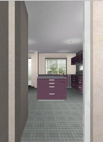

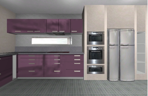

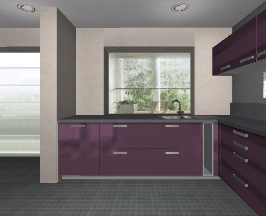

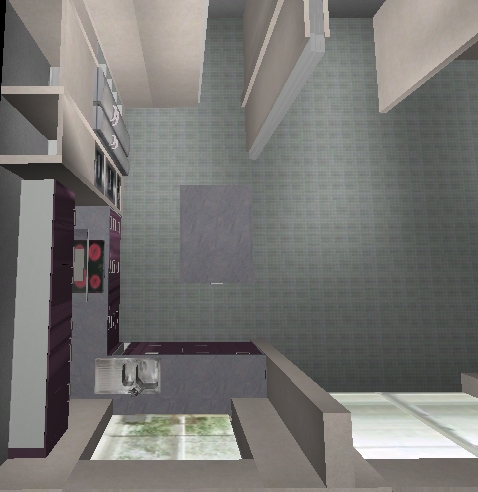

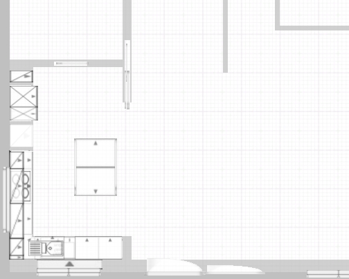

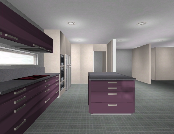

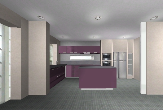

Zum flachen Fenster .. es wäre gut, wenn man da die Brüstungshöhe OKFFB auf ca. 110 cm setzen könnte, dann 60 cm, dann Hängeschränke ab ca. 175 cm, aber eher flach.
Und dann Kochen vorm Fenster .. ja, hört sich erstmal ungewöhnlich an, aber eine Glasfläche (ist ja Festverglasung) hinter dem Kochfeld läßt sich wie jede Glasnischenverkleidung gut abwischen. Nebeneffekt .. dieses Fenster ist immer sauber :cool:
Heißgeräte würde ich eher "lose" mit jeweils einem Korpus in Trockenbau einbauen, dazu dann den SbS und das Regal.
Die Spüle würde ich noch um die Ecke legen, das sollte doch auch noch möglich sein. Nach der toten Ecke dann evtl. erst noch ein 15er für Handtücher, Topflappen etc. Den könnte man auch tauschen.
Dazu dann einen 60er Müll unter der APL, der Stauraum im Spülenschrank kann im oberen Auszug für küchenübliche Putzmittel, Handtücher etc. genutzt werden, im unteren Auszug für alles höhere.
Müll direkt unter der APL ... der zweite Auszug unten ist Stauraum:
full
GSP am Rand der Zeile, dann kann man wundervoll in eine Richtung ausräumen.
Die Insel aus 2x100er Unterschränken in Übertiefe, so gestellt, dass sie auch bedienbar sind, wenn die Schiebetür geschlossen ist. Wenn die Schiebetür geschlossen ist, muss man eigentlich planrechts der Insel nicht vorbeigehen können, so dass man die Gangbreiten auf 100 bis 105 cm erhöhen kann. Die Insel hätte damit incl. der Wangen ca. 110x150 cm Arbeitsfläche und böte jede Menge Stauraum.
Am Fenster planunten die APL in die Fensterlaibung gehend.
In dem älteren Alnoplaner, den ich genutzt habe, gibt es keine roten Fronten, deshalb mal in lila .. der letzte Versuch :cool:

AW: Offene Neubauküche mit Arbeitsinsel
Das sieht schon mal besser und praktischer aus.
Ich bin ja schon ein Fan von nicht zu viel Zeilenabstand, allerdings halte ich 85 cm für eine neu geplante Küche dann doch zuwenig, zumal ja genug Raum da ist.
Wollt ihr wirklich diese aufwändige breite Schiebetür haben?
Ja wir wollen definitiv die Möglichkeit die Küche abzutrennen. Leider ist die Türöffnung auch relativ fix ... Platz ist irgendwie schon da, aber halt nicht an der richtigen Stelle. Optisch sieht das auf deiner Lösung finden wir recht gut aus und diese dürfte unserem Plan entsprechen (150x100cm leicht nach links/Westen verschoben).
Das flache Fenster:
Könnte das breiter werden? Und noch etwas weiter nach oben wandern, also höhere Brüstungshöhe ? Ich hätte da eine Idee, da wäre aber die Antwort wichtig.
Deine Verschiebung des Fensters wäre kein Problem, aber ist Oberschränke ab 175cm für 170cm Menschen nicht etwas hoch? Und wir wollen leider keinen eingebauten Dunstabzug ...
Die APL ist schon ins Fenster reingeplant. Sogar bei dem Lichtband wollen wir APL -> Wischleiste -> aufgesetzte APL ins Fenster rein.
Ja ich finde die Ansicht macht wesentlich mehr her (besseres geschlosses Bild, das Fenster passt sich besser ein etc.), aber leider gefällt sie im Detail nicht so:
@GSP: Stimmt die ist in der Mitte und blockiert beim Ausräumen eine Schublade. Ist aber gleichzeitig zum Ausräumen schön zentral und man kommt überall hin und danach der dreckige Topf direkt rein. Wenn er am Ende der APL sitzt, was ist dann z. B. mit den Sachen die auf die andere Seite der Insel müssen?
@Insel: Mit der Drehung der Insel, können wir uns optisch irgendwie so gar nicht anfreunden. In unserer ursprünglichen Aufteilung ist in den östlichen Schränken der Insel (nicht mehr zugänglich wenn die Schiebetür geschlossen ist), die Dinge des nicht täglichen Gebrauchs. Also von Raclette über Toaster und Waffeleisen bis hin zum "Sonntaggeschirr".
@Schubladen: Bei beiden Wandansichten stört mich die fehlende Symmetrie bei den Schubläden. Aktuell hätten wir auf der Südwand schöne 60-90-60, dafür ist unsere Ostwand noch schlimmer 60-GSP-60-15-Ofen-40 (rot) bzw. 60-GSP-15-80-40-raumhohe Ofenwand (Holz).
@Müll: Wir haben einen Standmülleimer, Bio kommt täglich raus und Papier ist in der Speise. Meine bessere Hälfte steht leider nicht auf Müll in Schubläden / unter der Spüle, obwohl ich deine Lösung sehr schön finde.
Die in der Wand eingelassenen Geräte, der Kühlschrank und das Regal gefallen wieder sehr gut! Ach irgendwie gefällt das Haus aktuell sehr gut, aber wir finden keine passende Küche ... und nach der Form kommt noch die Farbe. Na mal kucken.
Viele Grüße
Wookie
