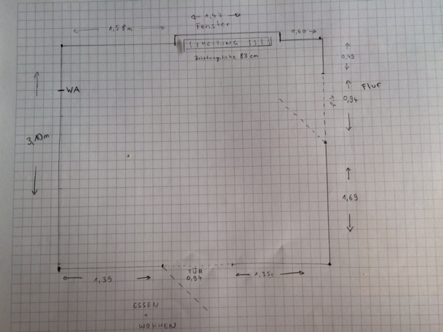

Der Raum ist nicht gerade küchenplanerfreundlich, zwei Wände mit (sinnvollen) Türen, und eine dritte Wand mit einem großen Fenster mit Brüstungshöhe von 85cm :knuppel:
Umbauten sind generell möglich, aber die Wände sind tragend und den gesamten Wohnbereich zu einer Baustelle zu machen, haben wir eher nicht vor. Aber Anschlüsse können wir sicher verlegen, und auch das Fenster ist nicht unantastbar. Unterhalb des Fensters ist allerdings ein Heizkörper, der durchaus auch benutzt wird (ja wir haben noch Schneereste), so dass ich mir unsicher bin, ob eine Arbeitsplatte im Fensterbereich (gleichbedautend mit Fensterumbau) überhaupt sinnvoll ist.

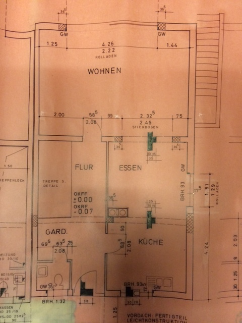

Ich habe mich in den letzten 4 Wochen ein wenig mit dem ALNO-Planer vertraut gemacht, und lade mal einen Grundriss und eine aktuelle Planung mit hoch.
Erschwerend kommt hinzu, dass meine Frau Göttergemahlin unbedingt einen erhöhten Thekenbereich mit 2-3 Barhockern anstrebt, da Ihr Frühstück meist nicht sitzend stattfindet, sondern parallel zu Pausenbrotpreparationen. Am ehesten scheint mir das vor dem Fenster/Heiungsbereich denkbar.

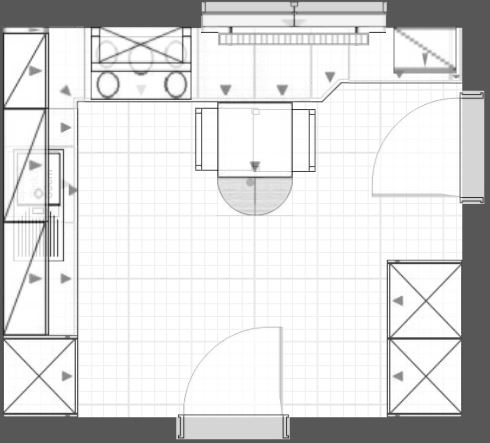

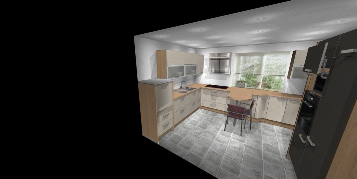

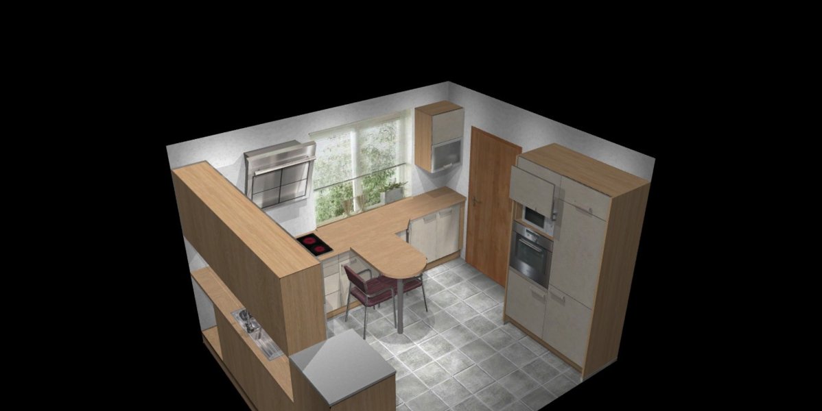

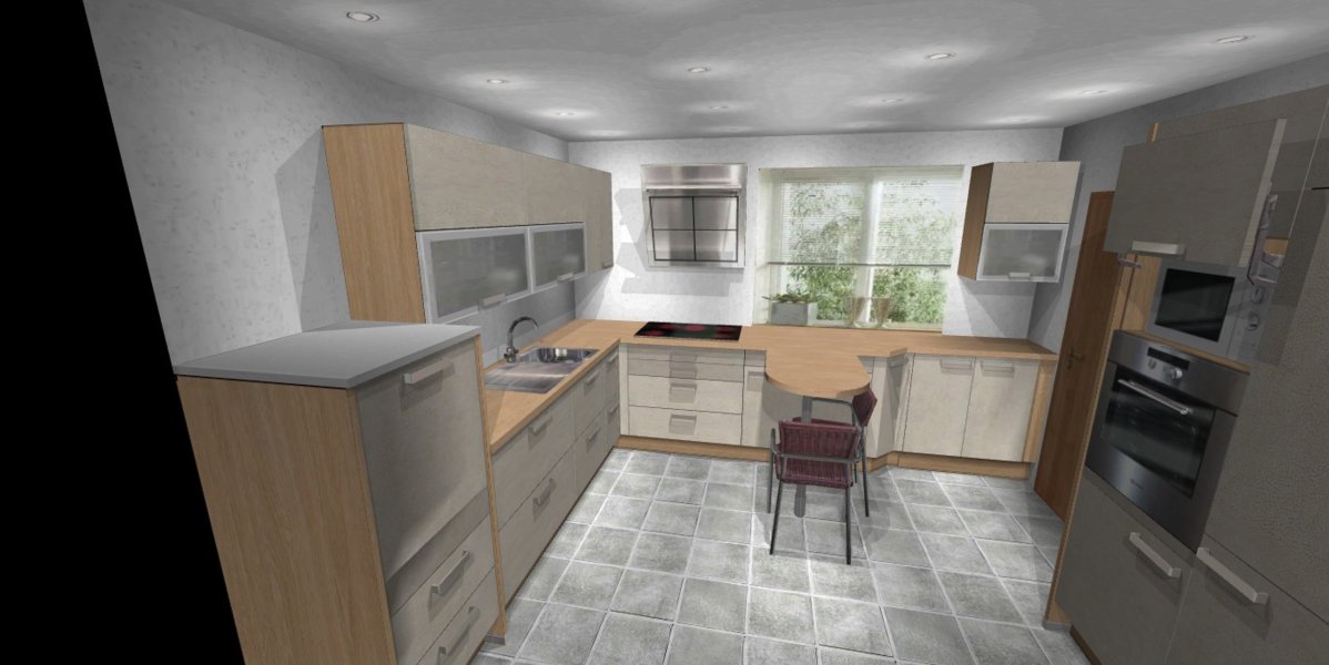

Mal eine etwas ungewöhnliche Planung.
Beginnend Planlinks unten :
  • Hochgebauter GSP mit zwei Wangen 65cm
  • Auszugsschrank 90 cm mit 2 Hohen Auszug oben mit Innenauszug.
  • Spülenschrank 60 cm mit zwei Auszügen
  • MUPL 30 cm
  • Tote Ecke 65 x 65 cm
  • Kochstellenschrank Raster 1-1-2-2 mit 80er Kochfeld
  • 2 x 45 er Schrank jeweils zur Tischmitte öffnend.
  • 30 cm "z" Schrank als Auszug
  • Unterschrank 80 cm,tiefengekürzt, bewusst mit Türen, damit bei Kollision mit der Türe weniger Schaden entsteht.
Planlinks oben :
  • 2 x Faltlifter 90 cm
  • Falttürenschrank 60cm, darum auch nur 8oer Haube
  • 80 er Haube Kopffrei
  • 50 er Faltlifter, damit die Türe drunter passt.
Der Tisch geht mittig von den beiden 45er Schränken in einer Breite 60 cm und Gesamt 90 cm in den Raum ( ab APL ).
Die beiden Hochschränke mit zwei Wangen in die Ecke Planrechts, damit die obere Tür weiter öffnen kann. So kommt man gut am Tisch vorbei.
Notwendiger Umbau :
  • Fenster so erneuern, dass die Brüstungshöhe so gemacht wird, dass die APL in die Leibung läuft.
  • Sockelheizung installieren, dann hat man auch warme Füße am Tisch.

Schön, dass du dich bereits in den Alno eingearbeitet hast.
Leider stimmt die Ausrichtung des großen Grundrisses mit deinen Planungen bzw. deinem gezeichneten Grundriss nicht überein.
Leider ist der Gesamtgrundriss nicht aussagekräftig. Er ist nicht vollständig vermaßt.
Um den Traum einer Göttergemahlin zu verwirklichen müssste das Fenster ausgetauscht werden und die Heizung verlegt werden. Seid ihr dazu bereit? Könnte der Anschlag der Flurtür getauscht werden oder wäre sogar eine Schiebetür, die im Flur verläuft möglich?
Dann könnte ich mir eine Zeile mit Halbinsel ans Fenster angedockt vorstellen. Warum unbedingt einen Tresen. Eine tiefe Arbeitsfläche mit Sitzplätzen hat doch auch etwas.

vielen Dank für die Welcomes und die ersten Anregungen!
ja ich hatte den Gesamtgrundriss zunächst gedreht, fand das dann aber blöd, weil die Schrift dann nicht mehr passt ... generell, sind die Maße auf diesem Bauplan auch nicht wirklich korrekt (die Tür Flur -Küche stimmt so überhaupt nicht).
Ich habe es trotzdem mit hochgeladen, um generell ein Gespür zu ermöglichen (Flur, Küche, Essen, Wohnen ...)
Generell sind wir durchaus zu gewissen Umbauten bereit, mir fällt es nur schwer, den Aufwand hierfür einzuschätzen.
Reicht es bei dem Fenster aus, es zweiteilig zu gestalten - also unten ein kleineres, nicht zu öffnenes und oben dann größeres - das wäre sicher machbar, oder muss stattdessen dann hochgemauert werden ...?!
Heizung verlegen - auch generell denkbar (bin nur ratlos, was eine geeignete Stelle betrifft)
Sockelheizung: Oh, da muss ich wohl erst mal aufschlauen, was das bedeutet ...?!

Die Wand zum Flur scheint ja keine tragende Wand zu sein - ich würde a) die Türe gegen eine Schiebetüre tauschen; Ausserdem würde ich den Türausschnitt auf 75cm von der Fensterwand entfernt versetzten bzw. maximal nach Planunten verschieben (d.h. ca 130cm von der Wand Planunten entfernt). Damit hättes Du einerseits die Möglichkeit die Schiebetüre innenlaufend (Richtung Aussenwand) zu bauen (Statt im Flur) und andererseits kann man vor dem Fenster durchmöblieren ohne den Durchgang zur Gänze zu blockieren.
Dann wird der Raum etwas besser möblierbar und der Traum der Göttergemahlin rückt in greifbare Nähe.

Hier mal ein Beispiel für eine Sockelheizung :
Umbaukosten = 0 ( nur die Heizung )
neues Fenster mit Steg ca. 400,-€ mit Einbau. Wie du schon sagst reicht dafür ein geteiltes Fenster.
3.824
Wichtig !!
Die Sockelheizung erfordert eine Sockelhöhe von min. 125 mm.
Beachte : 6-er Raster = Korpushöhe 780 mm + Sockel + APL
