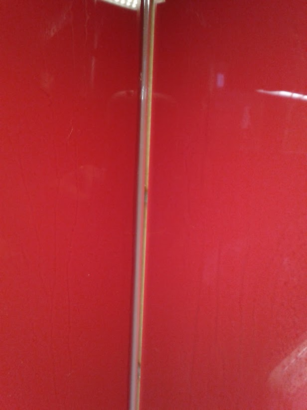

    Habe oben mal das Foto der Ecke der Glaswand hochgeladen. Man sieht sehr schön, die alten Fliesen hinter der Glaswand. Das ganze dann umlaufend :(.
    Gruß Sproky

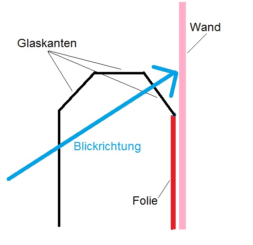

    Habe mal versucht die Stelle zu skizzieren:
    Thema: Nischenwand aus Glas reflektiert Fliesen - 337422 -  von Sproky - Skizze.jpg
    ??? Hat jemand eine Idee, wie man die Stelle lösen kann, bzw. was eigentlich falsch ist?
    Theoretisch besteht dieses Problem ja eigentlich bei jeder Glaswand besteht, da man durch die Kante auf den Untergrund gucken kann. Da unser Glas auf der Rückseite auch eine Fase hat, ist es noch extremer. Die Rückseite ist nur bis zur Anfasung foliert. Daher kann man durch das Glas auf die alten Fliesen sehen. Je nach Blickwinkel mal mehr mal weniger. Sieht total bescheiden aus :(
    Liebe Grüße
    Sproky

    Die Ecke wird doch abgesiegelt und dann sind die Glaskanten nicht mehr sichtbar

    Trotz Versiegelung kann man, an der Versiegelung vorbei, auf die Fliesen gucken. Oben habe ich ein entsprechendes Foto eingestellt. Ich war auch schon am überlegen, ob man eine dicke dunkle Silikonfuge macht (Dunkle Granitarbeitsplatte) bin mir aber nicht sicher wie dick die werden muss, damit man eben nicht mehr vorbei gucken kann.
