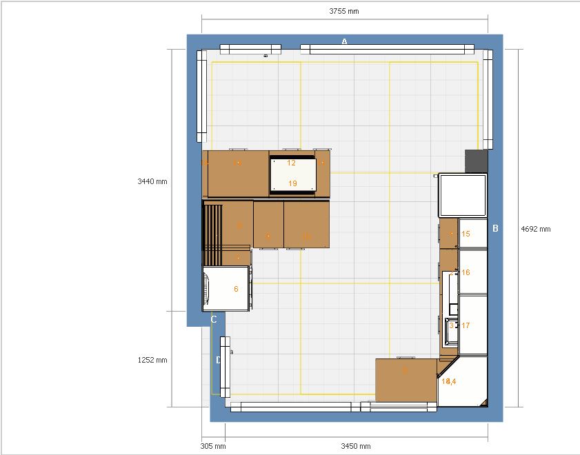

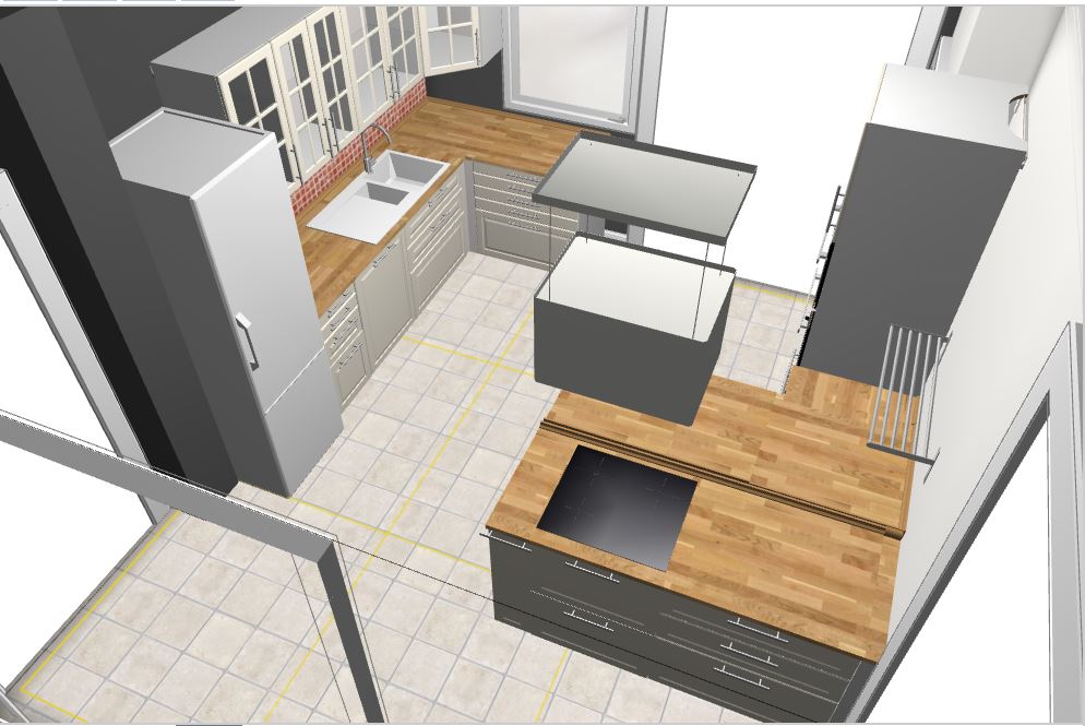

wir haben eine alte DHH aus dem Jahr 1927 gekauft und werden diese nun vollsanieren.

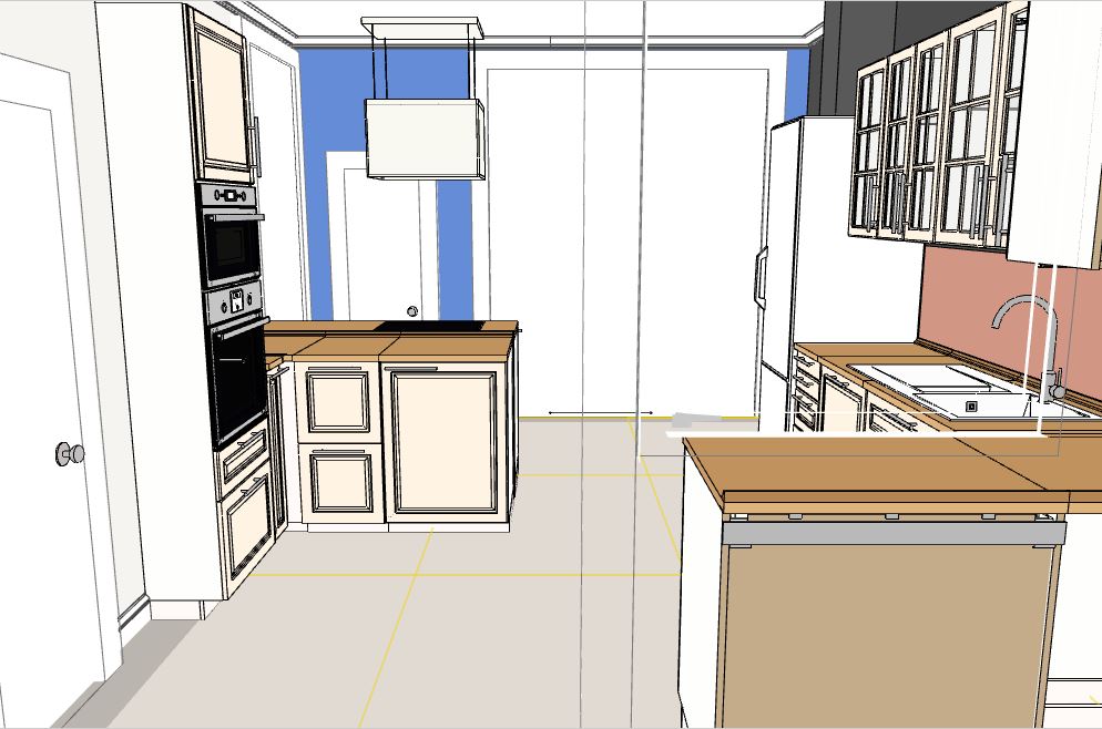

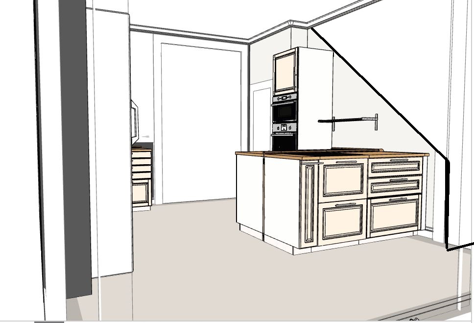

Die Küche soll dabei an den alten Platz im Zentrum des Erdgeschosses untergebracht werden. Ich habe mit dem Küchenplaner von Ikea einen Versuch gestartet. Allerdings bin ich nicht auf Ikea festgelegt. Wir möchten auch gern eine Arbeitshöhe von ca. 92 cm, das ist bei Ikea ja schon grenzwertig. Ggf. wären auch unterschiedliche Höhen sinnvoll.
Besonderheiten (siehe Grundriss):
  • gelb hervorgehoben sind die alten Wände (können ignoriert werden)die eingezeichnete Küche ist nur ein Beispiel und kann ignoriert werden
  • Zugang Eingang/Wohnzimmer in Küche nordöstlich (offen mit 3 Stufen und Glasgeländer)
  • Nordwestlich Zugang zu Gästebad und zu Treppe ins erste OG
  • Treppe ins OG nach unten geschlossen (Zugang Keller) und nach oben hin offen
  • Südlich offener Übergang ins Esszimmer, Wand rechts von Übergang endet auf Arbeitsplattenhöhe. Arbeitsplatte soll dann etwas in Esszimmerbereich hineinragen.

Auf der Ostseite ist noch ein Fenster zwischen Arbeitsplatte und Oberschrank im Gespräch, um zu sehen, wer hineinkommt und etwas mehr Licht in die Küche zu bekommen.
Es würde vermutlich Sinn machen die Arbeitsplatte im Osten zu erhöhen, da hier GSM und Spüle untergebracht sind und durch die Spüle gut geschnippelt werden kann. Dann müsste der MUPL aber umgeplant werden...
Naja, das Kochfeld würde ich auch eher in der Küche und nicht außerhalb, wie momentan geplant...
Ist der Gesamtgrundriss genordet? Wo befindet sich denn der Raum im Gesamtgrundriss? Wenn es ein Innenraum ist, warum sprichst Du von Fenstern?
Damit wir uns verstehen, einigen wir uns bitte auf die Begriffe planoben (= oben im Plan, wenn man draufschaut), planunten, planlinks und planrechts.
Ja, die Grundrisse sind eingenordet. Im Gesamtgrundriss ist es der Raum in der Mitte, wo +-0.00 steht. Ist das dann planmitte? Das Fenster wäre nicht nach außen, sondern zum Eingangsbereich hin. Ungefähr da, wo jetzt die Spüle ist. Mit dem Herd hast du vermutlich recht. Man könnte ihn auf der Halbinsel belassen und auf die andere Seite packen, also näher an den Ofen.
Was ich an diese Planung nicht mag ist, dass die Bereiche Spülen - Vorbereiten - Kochen so entfernt voneinander sind, und der Kühlschrank getrennt von den anderen Hochschränken ist. Es sieht zufällig aus.
Mit planoben... etc. bezog ich mich auf dem reinen Küchengrundriss. Welche der im Grundriss abgebildeten Fenstern existieren tatsächlich? Gibt es den WC noch? Mit Küchenzugang?
Was ist diese eingezeichnete Tür dort, wo die Kellertreppe sein soll, planunten links?
Muss der Wandstümmel zwischen Küche und Esstisch stehen bleiben aus statischen Gründen? Wenn der weg könnte, könnte man ganz anders planen und die Durchgangssituation entschärfen.

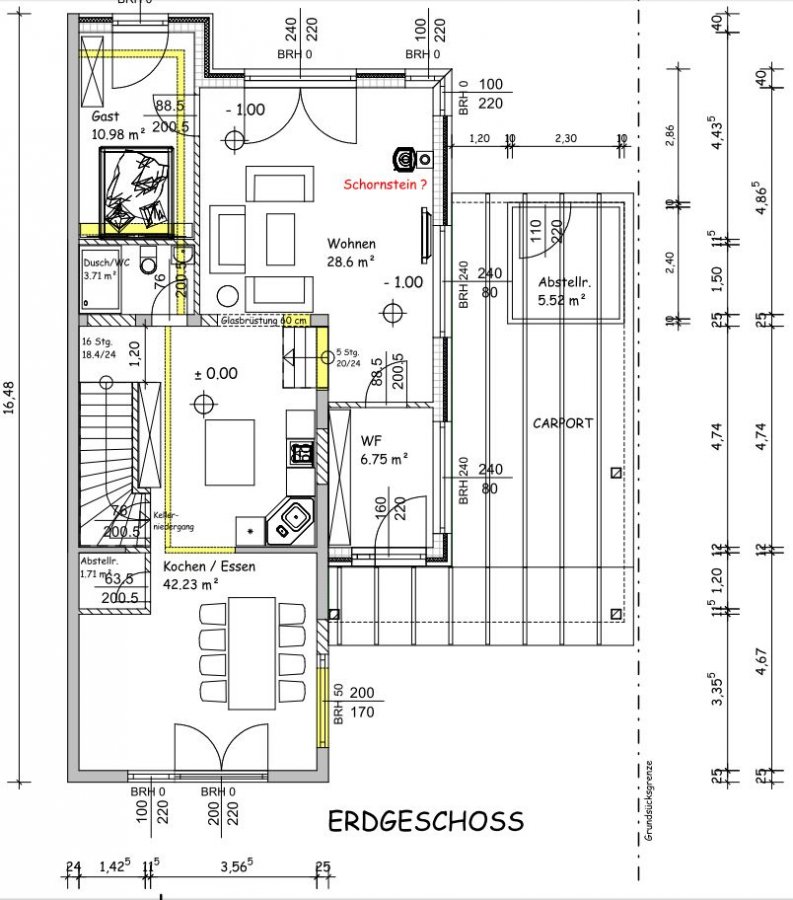

Kannst Du einfach mit Stift und Zettel den soll-Grundriss mit Türen und Fenstern skizzieren und hochladen? Ich verstehe immer noch nicht ganz, wie die Wege sind. Bleibt das Gäste-WC mit Tür in die Küche? Wenn die Tür planlinks unten der Kellerzugang ist, was ist die Tü planlinks oben, nah an der Stelle, wo Du das Kochfeld geplant hast?
Ja, das Gäste-WC soll planoben links zugänglich sein. Ich habe das nochmal aufgemalt und hoffe, dass es so verständlicher ist.

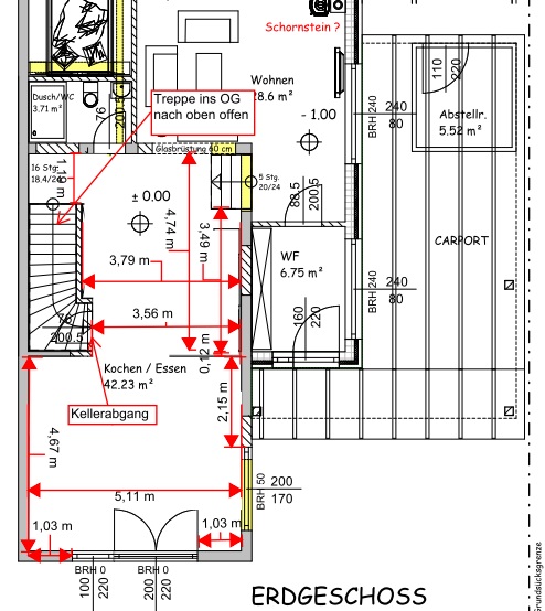

es wäre hilfreich, wenn dieser Plan
eg-jpg.246048
ordentlich vermaßt wäre. Soll heißen, der Küchen- und Essbereich sowohl das Wohnzimmer, Wandlängen und vermasste Tür- und Fensterpositionen. Ansonsten ist es schlecht möglich, korrekte Pläne zu erstellen.

ich habe versucht einen bemaßten Grundriss des Koch- und Essbereiches zu erstellen und hoffe, dass es so besser ist. Der Tausch mit dem Wohnzimmer kommt für uns eher nicht in Frage, da wir uns nicht vorstellen können unser Wohnzimmer zur Straßenseite zu haben.
Bilder der Räumlichkeiten kann ich gern hochladen, allerdings ist es momentan entkernter Rohbau und die Durchbrüche sind noch nicht vorhanden.
Der Wandstummel planrechts auf Höhe des Kellerabgangs könnte wie bereits erwähnt auch weggelassen werden.

Man könnte die Küche planunten vorsehen, z.B. Hochschränke an die Planlinke Wand und eine Insel davor. Ist das ganze Bereich unterkellert? Der Esstisch könnte planrechts platziert werden (muss man überlegen wo genau) und evtl. eine Art Flurbereich abtrennen, damit man die Küchengeräusche nicht im oberen Stockwerk mitkriegt. Alles unausgereifte Überlegungen, aber das würde m.E. gut funktionieren.

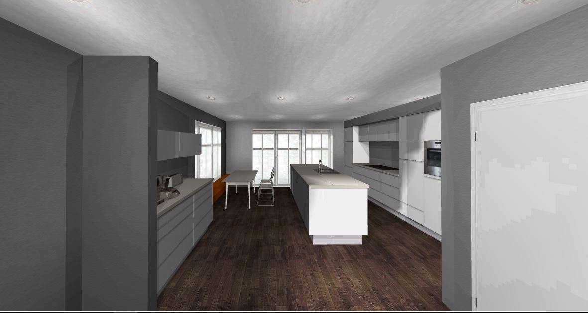

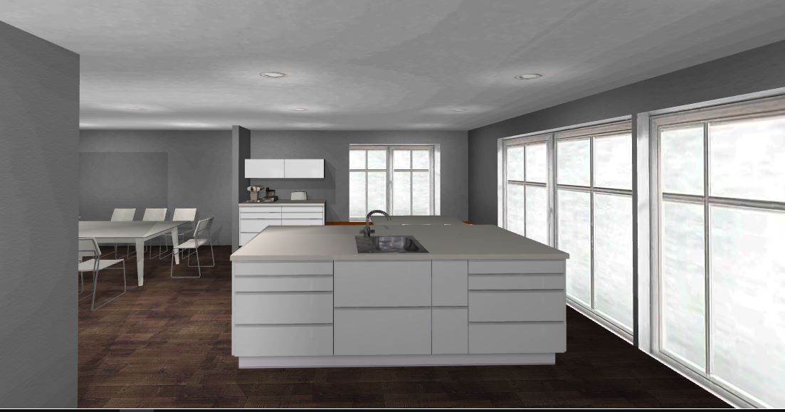

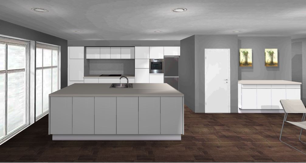

Auch ich wollte die Küche in dem schönen hellen Raum. Hier mal ein Beispiel.
Die Insel ist 270x100cm + Sichtseiten gross, der Zeilenabstand zur HS Wand beträgt 115cm.
Die Mikro ist über dem hochgestellten GSP links neben dem BO.
Das Kochfeld wollte ich an der Wand haben, es ist pro Tag wenig im Betrieb. Eine schöne grosse Arbeitsinsel mit Spüle ist vielfältig nutzbar, insbesondere mit Kindern.
An der Wand planrechts eine einfache Sitzbank, dickes board an der Wand befestigt, ein schmaler (80cm) Tisch davor.

Wow, vielen Dank für eure Mühe. Das sieht echt schick aus! Stellt sich nur die Frage, was man da für Bodenbelag wählt und ob die Wege in den Garten nicht ganz schön lang sind. Was sich da gut machen würde ist ggf. später einmal einen Wintergarten nach Süden raus nachzurüsten. Wir laden euch dann zum Probekochen ein, wenn es fertig ist
ich wollte ganz sicher nicht in der dunkelsten Stelle im Haus kochen, in einem Durchgangsraum und gegenüber vom Klo.
Was den Bodenbelag betrifft, mag ich von Meister Nadura, ein Gemisch aus Holzfasern und Mineralien, angenehm warm und tolle moderne Fraben, 1 cm dick.
Evelin´s Planung ist wirklich durchdacht und ob du nun 1 m weiter laufen musst um auf die Terasse zu kommen macht den Kohl auch nicht fett.
Ich würde auch nicht gerne mitten im Durchgangsbereich in eine unpraktischen Küche kochen müssen.
