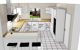

Guten Tag in die Runde,
wir ziehen in Eigentum um und planen aktuell den Umbau des EFH. Dazu gehört natürlich auch eine neue Küche. Der Raum hat aktuell nur ein Fenster zur Nordseite. Um die Küche aufzuhellen, wird ein zweites Fenster mit Westausrichtung gezogen (Maße sind noch variabel). Anschlüsse, Steckdosen etc. sind außerdem alle noch variabel.

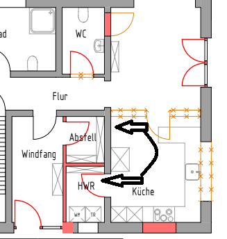

Im Anhang ist der Grundriss nicht ganz richtig: Die Tür zum HWR ist falsch eingezeichnet. Und die Wand zwischen Abstell und HWR entfällt auch - es wird ein großer HWR.
Die Auswahlkriterien für unsere Küche sind praktisch, hochwertig & schick, aber auch mit einem Auge auf das Budget.
Nach mehreren Besuchen in diversen Küchenstudios sind wir bei der grifflosen Küche von Nolte (in weiß Lack matt) gelandet.
Die APL soll nach langem Abwägen Holz massiv (Eiche rustikal) werden - mit zwei Babys nicht ganz ungefährlich, aber die Haptik ist einfach einmalig. Leider ist nach aktuellem Stand ein 80er Induktionsfeld nicht flächenbündig einbaubar - hier haben wir aber bereits verschiedene Aussagen bekommen, einige Küchenstudios können es, andere nicht.
Spüle: V&B Architectura 60 weiß - eigentlich mit vergoldeten Wasserhahn, aber das Abflussventil gibt es nur in Chrom. Schade, das passt doch nicht zusammen?!
An die Küche angrenzend haben wir eine Art Diele (Wand wird wahrscheinlich rausgenommen --> offenes Wohnkonzept). Der Raum ist noch nicht richtig durchdacht. Dort soll aber der Küchentisch für die alltäglichen Mahlzeiten mit den Kindern stehen, um Platz in der Küche zu schaffen.
Ein kleiner Tresen (erhöhte/ verlängerte APL) soll das Bindeglied zur Diele sein und als Anrichte für das Essen dienen.

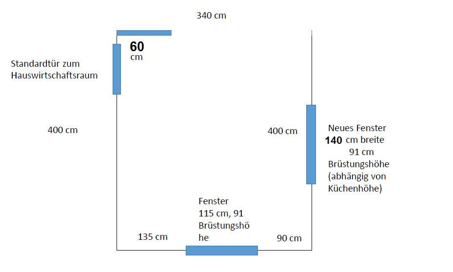

Die Arbeitshöhe soll 98cm betragen (5 Sockel , 90er Korpus Matrix 900, 3cm APL). Das bestehende Fenster hat nur eine Brüstungshöhe von 93, so dass hier ggf. ein Schacht bei einer wandbündigen APL entsteht, damit das Fenster noch geöffnet werden kann (kipp).
Soweit unsere Ideen und bisherigen Planungen. Jedes Gespräch mit Familie und Freunden ist gewinnbringend gewesen und hat die Küche besser gemacht. Nun bin ich sehr gespannt auf die Tipps und Tricks der Experten - alles ist noch veränderbar, also gerne offen & ehrlich kommentieren - vielen lieben Dank vorab.
Wenn ich etwas vergessen habe, seht es mir bitte nach - ich bin neu hier. :-)

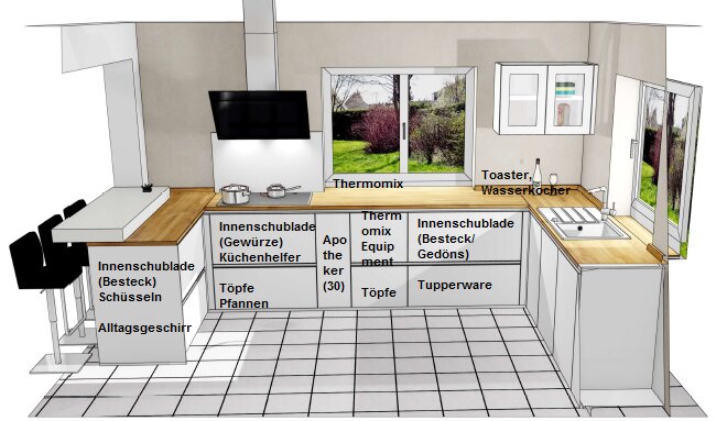

Ich sehe auf Anhieb keine groben Fehler oder wesentliche Verbesserungsmöglichkeiten. Die Matrix 900 hat unten fast 45 cm hohe Auszüge. Das ist eine Menge Luft nach oben. Da würde ich mir zumindest beim Tupper/Töpfeschrank noch einen zusätzlichen Innenschubkasten einplanen. Der Kühlschrank hat linksanschlag und geht für mich gefühlt unpraktisch auf.

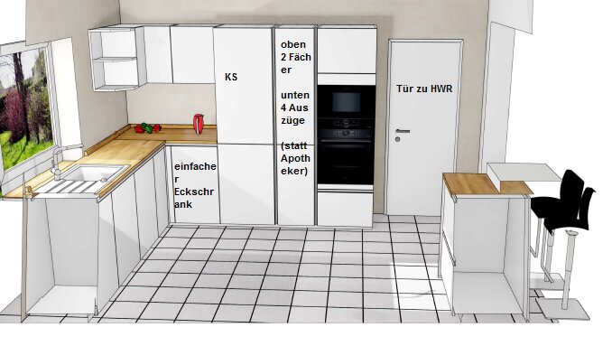

Wenn es meine Küche wäre, würde ich den komischen 40er "anstatt Apothekerschrank " weglassen und lieber Hängeschränke lang bis in die Ecke, aber nicht nochmal um die Ecke rum planen. Du hast immerhin noch den HWR direkt dahinter für überflüssige Vorräte und Stauraum hast du in der Küche auch so noch genug.
Diesen schmalen Apothekerschrank brauchst du wofür? Die Auszüge sind 45 cm hoch, Flaschen sind höchstens 33 cm hoch. Das Ding kann weg und lieber 3 gleich breite Schränke dahin, vermutlich 80er? Leider hast du keine genauen Raummaße hinterlassen. Dazu brauchen wir einen ordentlich vermaßten Grundriss. Das Bild Grundriss Küche ist Briefmarkengroß und es fehlen unheimlich viele wichtige Maße.
Wenn du beim Kochen das Fenster neben dem Kochfeld öffnest, weht es dir den Wrasen in Richtung Wohnzimmer. Also lieber ein anderes Fenster öffnen.
Es geht bei den flächenbündigen Kochfeldern in Holz-/Kunststoffplatten nicht darum, dass es irgendwie geht, sondern darum, dass das 30 Jahre dicht sein muss. Man muss ja nicht jede Mode mitmachen, die nach ein paar Jahren wegen zu vieler Reklamationen wieder verschwinden wird. Einige Händler machen es, weil der Kunde es wünscht. Andere machen es nicht, weil es Unsinn ist.
Stell dir vor du schiebst die zu heiße Pfanne zufällig etwas zu weit über den Kochfeldrand. Schwupps...ist das teure Holz verbrannt. Das ist selbst bei Quarzplatten schon ein häufiger Reklamationsgrund. Flächenbündig bitte nur in Keramik oder Stein und auch nur, wenn der Kunde über alle Folgekosten und die Problematik der Ersatzbeschaffung nach ein paar Jahren aufgeklärt wurde.
Hallo! Was mir nicht gefällt ist der Thekenaufsatz, der nimmt dir die Arbeitsfläche, hier würde ich nur die Arbeitsplatte verlängern für Sitzplätze. Beispiele dafür gibt es im Forum etliche.
Eventuell würde ich 3 mal 60er Hochschränke nehmen, den Backofen in der Mitte und Kühlschrank Richtung Wohnung.
Wie KFB geschrieben hat, wirken die Oberschränke etwas durcheinander und verloren. Vermutlich würde ich neben den Hochschränken dann keinen Oberschrank machen, dafür links und rechts vom Spülenfenster je einen für Gläser. Und auf der Kochfeldseite keine Oberschränke. Lg
Hallo und willkommen!
Gut finde ich bei deiner Planung die schöne Arbeitsfläche vor dem Fenster.
Bei deiner Stauraumplanung solltest du unbedingt nochmal etwas ins Detail gehen.
Den 30er Miniapotheker neben dem KF weg lassen und statt dessen den US mit Thermomix-Zubehör breiter machen.
Öle etc können gut in einer 3er Auszug stehen einfach neben den Töpfen (bei mir neben der Altpapier-Box)
Die Seite mit den HS entweder wie @US68_KFB vorgeschlagen hat, oder statt dem schmalen einen normalen 60er HS. Die entsehende Nische zur Spülenseite ist Ideal als Aufbewahrungsort für z.B. Themromix , Toaster u.a.
vielen Dank für die sehr schnellen und sehr guten Rückmeldungen! Ich habe Eure Hinweise nochmal in die Bilder aufgenommen (aktuelle Schrankbreiten und ein neuer Grundriss mit etwas größerer Auflösung; leider immer noch sehr einfach, da uns aktuelle Bauzeichnungen der Küche nicht vorliegen bzw. nicht 1:1 korrekt sind). Die Küche selbst ist 400x340 und der Zugang ist aktuell noch mit Standard-Innentür. Die Wand wird aber geöffnet (voraussichtlich wie im Bild mit einer Wand links von 60cm (in der Flucht zu den Hochschränken, auf der anderen Seite vollständig auf). Diesen 60cm-Wand benötigen wir ggf. für eine Hochheizung, da wir ggf. keine Fußbodenheizung integriert bekommen. Die restlichen Installationen sind alle noch variabel, auch die Fensterbreite (aktuell 140) ist noch nicht fix, wird aber von der Küche abhängig gemacht. Ich hoffe, die Maße reichen so aus, sonst versuche ich gerne, noch mehr anzugeben.

Hallo, hast du dir die Variante mit 3 60er Hochschränken überlegt? und die Nische im Eck, wie von Christiane vorgeschlagen, für schwere Dinge wie Thermomix, Küchenmaschine oder ähnliches.
Den 30er US neben dem Kochfeld für Öle, etc. finde ich schon praktisch, ich glaube User KFB hat den Hochschrank gemeint :think:
Lg
Warum brauchst Du so ein hoher Auszugsschrank für Öle beim Kochfeld? Meine Ölflaschen passen in einen 30 breiten, 3-rastrigen Auszug unter dem MUPL .
Und die nächste Frage ist, ob Du im Ernst immer eine Innenschublade öffnen möchtest, um an das Besteck ranzukommen. Insgesamt alles ziemlich unpraktisch.
Wir waren heute nochmal im Küchenstudio . Der Auszugsschrank neben dem Herd ist bei Matrix 900 ein Apotheker mit zwei Auszügen und einer Innenschublade, von daher maximal 30cm hoch, was m.E. recht gut den Platz ausnutzt. Große Ölflaschen haben ja gute 20 cm, von daher klang das ganz plausibel.
@isabella: Der bisherige 40er Schrank bei den Hochschränken ist ein Schrank mit 4 Auszügen und 3 Einlegeböden. Wir haben auch da keinen Apotheker geplant, weil mir das zu ineffizient war.
Bei der Innenschublade haben wir das gleiche gedacht, es wird aber ein Mitnehmer verbaut, d.h. der Schrank öffnet immer mit der Schublade direkt. Wir fanden das eine bessere Lösung, als bei der Alternative (eine Schublade, zwei Auszüge) den ersten Auszug von unten öffnen zu müssen. Ist bestimmt Geschmackssache.
@ Melanie 75: Drei Hochschränke haben wir uns zeigen lassen, finden das aber Recht eng in der Ecke (es wird ja wirklich eine gefühlte Nische) und der noch verbleibende Eckschrank kann maximal noch mit einer 30er Tür geöffnet werden. Dann wäre es eigentlich nicht mehr gut nutzbar.
Bei den Hochschränken werden wir eure Tipps berücksichtigen, das gibt es noch Optimierungspotenzial.
Leider kann man in der unteren Schublade keine weitere Innenschublade verbauen, das bietet Nolte leider nicht an. Den Tipp hätten wir sonst sofort umgesetzt.
