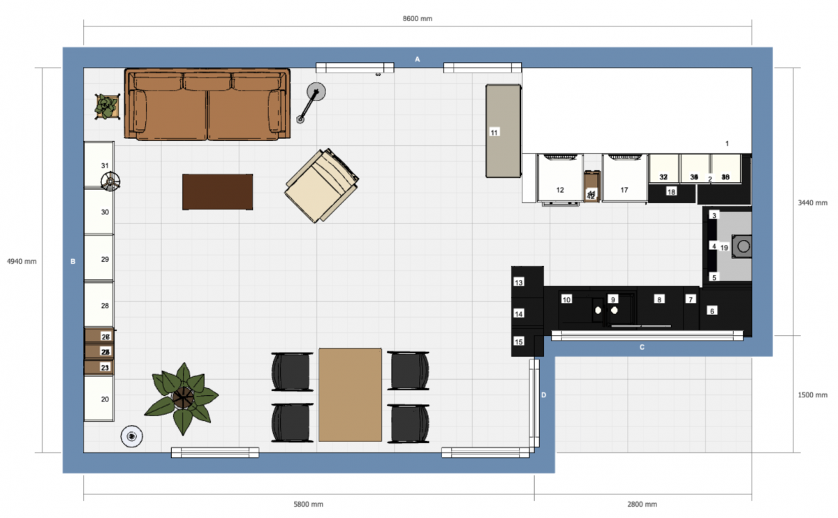

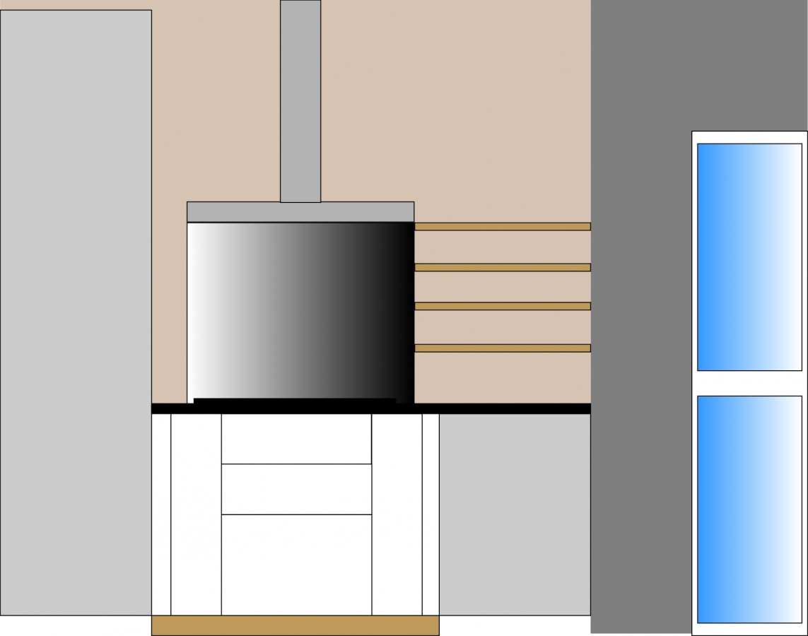

Nachdem ich hier stundenlang rumgesessen, gestaunt und gelernt habe, möchte ich euch meine Planung zur Diskussion geben.
Wir sind beide um die sechzig und bauen uns jetzt eine Eigentumswohnung um, in der wir die nächsten 20+ Jahre zubringen möchten. Die Wand zum Wohn-Ess-Bereich haben wir rausreißen lassen, derzeit wird Fußbodenheizung gelegt (es gibt also keine Heizkörper zu berücksichtigen), der Bodenbelag wird Vinyl in honigfarbener Eiche-Optik. Zwar mag ich lieber Echtholz, aber die verfügbare Höhe soll mit möglichst effektiver Dämmung gefüllt werden, da die Wohnung direkt über dem ungeheizten Keller liegt.

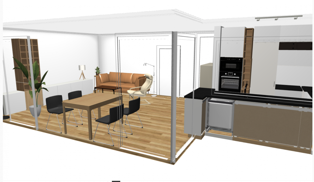

Zur Küche: leider kann ich keinen Alno -Plan liefern, da ich mit Mac arbeite und dafür gibt es das System nicht. Deshalb schicke ich eine Kombination von Ikea -Küchenplaner und JPGs, die einige Details verdeutlichen.
In einem Thread habe ich gelesen, dass man die offenen Holzregale zwischen den Schränken in den 90ern gemacht hat. Ich habe sie aus mehreren Gründen geplant: ich habe ein paar schöne Teile, die offen dastehen dürfen; Tablett und Flaschenträger sollen einen offenen Platz haben (in unserem momentanen Haus stehen sie einfach ein bisschen im Weg rum); und ich wollte eine kleine Auflockerung in der Optik.

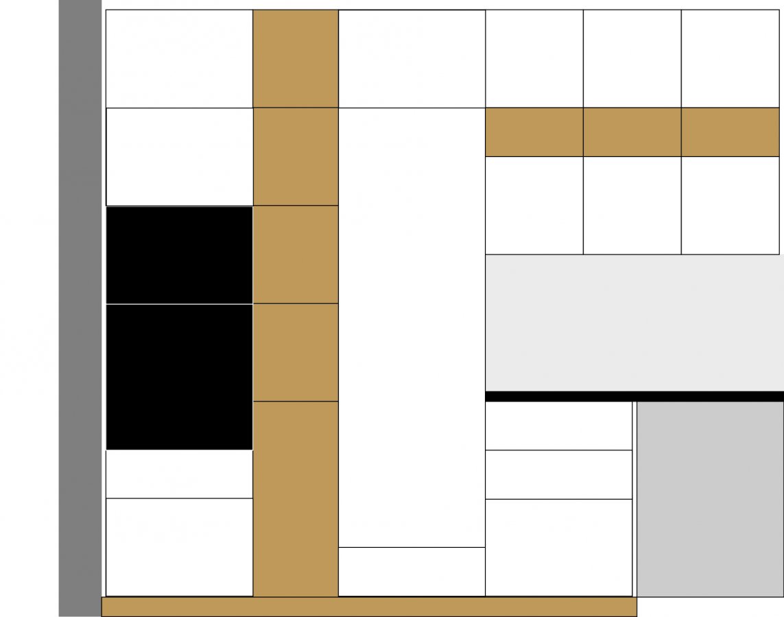

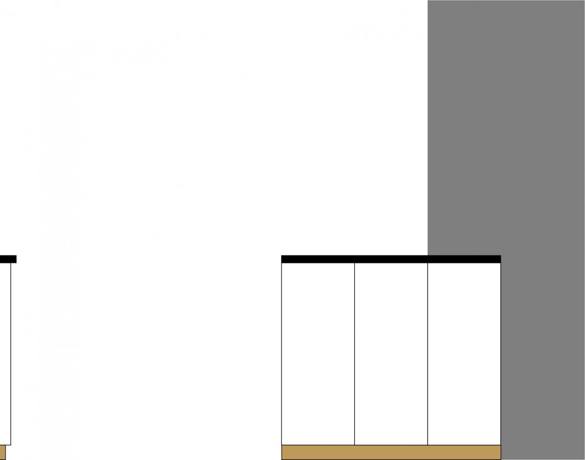

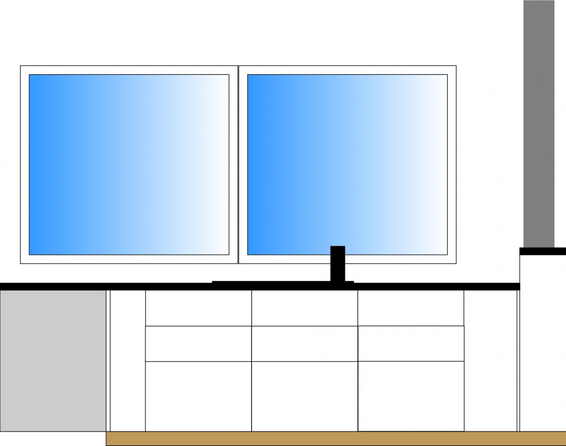

Weitere Infos: die Küche soll von Ikea sein, mit Voxtorp Fronten weiß matt und einem eichefarbenen Sockel - ich dachte, dann wirkt die Küche etwas "schwebend"; die Hoch- und Oberschränke sollen deckenhoch sein, d.h. es muss noch eine Abdeckleiste über 4 cm aufgesetzt werden; die offenen Teile sind Ikea Tutemo in Esche, das ist etwas heller als der Boden, aber ich denke, es passt trotzdem (ich werde aber noch mal mit dem Boden-Muster zu Ikea fahren und das verifizieren); ich habe einen professionellen Küchenbauer zur Hand, der mit das Ganze installiert (die Schränke baue ich aber selbst auf, das mache ich zu gerne!); die senkrechten Tutemo-Regale müssen in der Breite gekürzt werden; der Tresen soll aus 100 cm hohen Wandschränken mit Sockel gebaut werden, das lehnt aber der Ikea-Küchenplaner ab, deshalb sind sie im Gesamtplan nur 80 cm hoch (im PDF-Plan sieht man es etwas besser); einer der Schränke soll in der Tiefe gekürzt werden, da hier die Wand ist; die Arbeitsplatte will ich im Anschluss vom Steinmetz machen lassen, derzeit schwebt mir Nero Assoluto vor in geflammt; die Geräte sind unten aufgeführt; rechts (und ein bisschen vielleicht auch links) vom Herd sollen schmale offene Regale an die Wand für die Gewürze (ja, die sollen eigentlich dunkel stehen, aber ich koche sehr gerne und habe gern alles direkt im Zugriff, und so leicht chaotisch kreativ darf es ruhig aussehen) und links ein paar Stangen zum Aufhängen von Küchenbesteck; hinter das Kochfeld will ich einen Spiegel statt Edelstahl oder Fliesen; die Wand hinter dem Kochfeld (und auch die gegenüber liegende hinter dem Lowboard) darf eine Farbe bekommen, vielleicht ein warmes Grau oder ein Hautton, da bin ich offen, aber insgesamt soll es eher mediterran als Bauhaus wirken, die restlichen Wände werden weiß; auf der Rückseite des Fensters ist die Terrasse in gleicher Bodenhöhe, es macht also nichts, wenn ein Fensterflügel nicht ganz geöffnet werden kann (wahrscheinlich ist die Fensterbank irgendwann so voll, dass der andere auch nur gekippt werden kann *grins*); auf die Arbeitsfläche (in dem Bereich unter den Oberschränken) sollen Brotkasten, Brotschneidemaschine und Toaster; die Kaffeemaschine soll in den Schrank; ich habe versucht, die Fronten einigermaßen wenig durcheinander zu planen (deshalb gibt es die eine oder andere Innen-Schublade und dreiteilige Fronten an MUPL und Spülmaschine; ich habe (irgendwie muss es ja vernünftig reinpassen) drei von den 20-cm-Ganzauszügen eingeplant und hier gelesen, dass die nix taugen.
Hier die genaue Planung, von links nach rechts (siehe PDF) im Uhrzeigersinn: Passleiste , HS 60 mit Auszügen + Backofen + Kaffeemaschine + Türen, offenes Regal (ca. 35), HS 60 mit Kühlschrank + Auszug + Tür, US 60 mit Auszügen, OS 3 + 3 x 40 cm mit offenen Regalen dazwischen, Passleiste, totes Eck, Passleiste, Auszug 20, US 60 mit Auszügen + Kochfeld, Auszug 20, Passleiste, totes Eck, Passleiste, Auszug 20, US 60 mit Auszügen, US 60 mit Spüle + Abfall, US 60 mit Spülmaschine, US 30 mit Tür (die gibt es nur so), Passleiste, um die Ecke 3 x OS 40 x 100 mit Sockel (einer in der Tiefe gekürzt).
Geräte: Backofen Bosch HGB675BB1 schwarz; Kaffeemaschine Bosch CTL636EB6 schwarz; Kochfeld Neff TPT5960X oder Bosch; Dunstabzug Bosch DWB97FM50; Spüle Blanco Axia III anthrazit; Armatur Caressi CA 107 BKU; Spülmaschine Miele G7150SCVi.

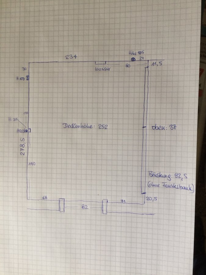

Und noch zum Grundriss: die Wand im Plan unten links wird 63,5 cm breit, unten rechts ist es offen bis zur Fensterfront.
So, das war jetzt viel Information, aber ich habe auch schon viele Gedanken reingesteckt. Gern nehme ich von euch noch gute Ideen an, auch was die Wandfarbe und die sinnvolle Beleuchtung anbelangt. Und eine Frage stelle ich mir auch: sehen die offenen Regale gut aus zu den grifflosen Türen oder soll ich doch Fronten mit Griffen dazu kombinieren? Dann könnte man da Geschirrtücher dran hängen, sonst kommen die an die Rückseite des Tresens.
Vielen Dank für eure Anteilnahme!
LG BilleP
