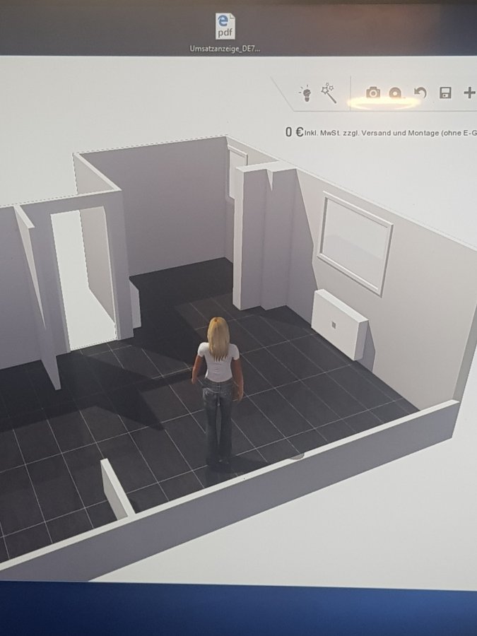

Guten Morgen ihr Lieben,
Mein Freund und ich hätte gerne eine große Küche in den beiden räumen verteilt. Das esszimmer kommt in einen anderen Raum. Noch sind wir zu 2 aber bald soll es Nachwuchs geben daher planen wir größer ... ich hätter gerne eine kücheninsel , Backofen und Spülmaschine erhöht. Ich hoffe ihr könnt mir wieder helfen. Ich verzeifel an den räumen.
Das Fenster in dem kleinem Raum könnte kleiner oder zu gemacht werden ,es muss eh raus .
Hoffe die angehangen Dateien sind so richtig

Hallo und :welcome:,
schön, dass Du hierher gefunden hast! :-[

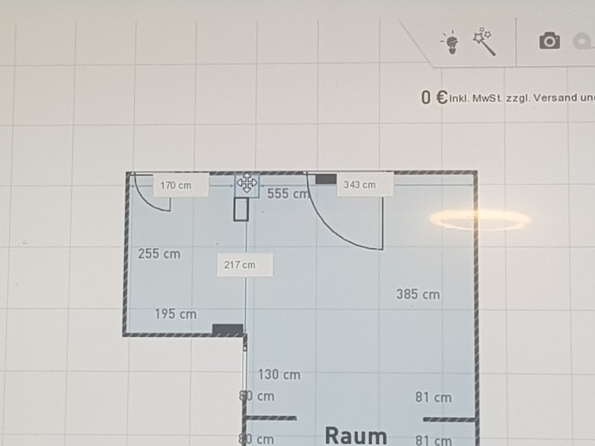

Kannst Du bitte nochmal einen Grundriss mit genauen Maßen nachreichen? Von den Ecken zum Fenster, wie breit ist das Fenster?
Petra133
McKenzie vielen lieben dank.
Hoffe das sie so ok und richtig?

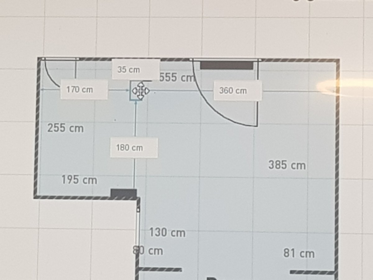

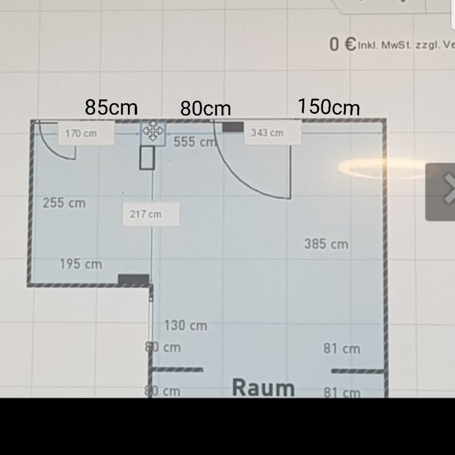

Petra133
Hab es nochmal neu gemacht.

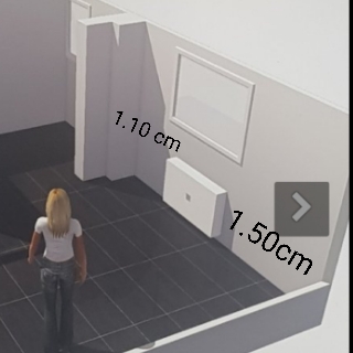

auf der linken Seiten sind es 93 cm aber durch den Kamin und die Heizung passen da nur 80 cm rein.

@Petra133 ... leider lässt sich so nicht genau arbeiten. Bitte planoben mal Wand, Fenster, Wand, Kamin usw. abschnittweise vermaßen. In einer zweiten Maßlinie kann dann der Heizkörper (könnte der evtl. verlegt werden?) mit Breite und Abstand von planrechts eingezeichnet werden.
Planunten im linken Raumteil ist auch noch so ein Wandvorsprung .. bitte auch vermaßen.
Planunten nicht nur die Wandabschnitte, sondern auch die Durchgangsbreite bemaßen.
Haben beide Fenster nur eine Brüstungshöhe von 80 cm? Ist ein Austausch geplant, evtl. Erhöhung der Brüstung?
Dann wäre ein Gesamtgrundriss wg. Laufwegen .. wo ist z. B. das Esszimmer usw. serh sinnvoll.
Wo liegt denn aktuell der Wasseranschluß .. vielleicht auch mal einzeichnen. Wie würde Wasserverlegung erfolgen?
