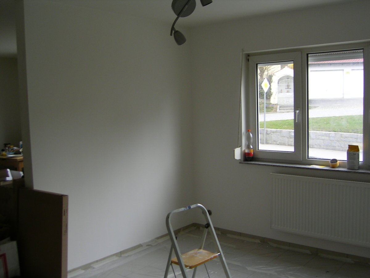

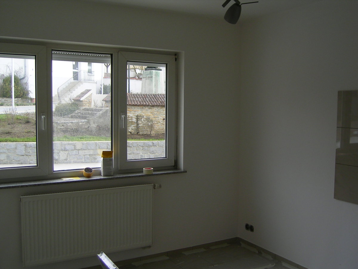

So, hier gibts nach längerer Funkstille schon mal ein kleines Update.
Nicht dass ihr denkt hier ist still und heimlich Ende...
Wir waren die ganze letzte Woche fleißig und haben viel geschafft.
Das obere Stockwerk ist schon fertig farbig gestrichen und geputzt.
Am Donnerstag waren wir bei IKEA und haben die Teile für die Küche geholt, ca. 700kg Gewicht in über 100 einzelnen Paketen, verteilt auf 5 überladenen Transportwägen und eine prall gefüllte Tasche.
Die Küche ist schon geputzt und weiß gestrichen.
Und am Ostermontag habe ich die Oberschränke zusammengebaut, und mit dem Kreuzlinienlaser die genaue Montagehöhe der Unter- und Oberschränke bestimmt.
Hier endlich ein paar Fotos von der Küche (im Uhrzeigersinn):
Zukünftiger Essbereich

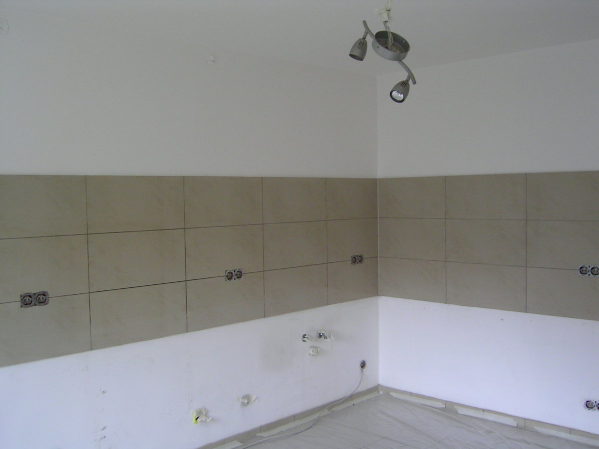

Der Boden ist übrigens aus dem gleich Material wie der Fliesenspiegel und nicht unigrau, da hab ich mich geirrt.
Es gibt übrigens doch eine Herdanschlussdose mit 3 Phasen, aber leider keine extra abgesicherte Steckdose für den Geschirrspüler .
Und das Kabel, dass aus der Steckdose in der Ecke geht, versorgt die Steckdosen im linken Bereich, da wurde das Kabel wohl vergessen und nachträglich aufputz verlegt...
Die Steckdose direkt rechts neben der Herdanschlussdose ist zwar an zwei Kabeln angeschlossen, hat aber keinen Strom.
Da muss ich wohl mal den Vermieter fragen, was da genau Sache ist...
Deshalb ist auch der Bereich unter dem Fliesenspiegel noch nicht gestrichen, falls das noch mal aufgemacht werden muss.

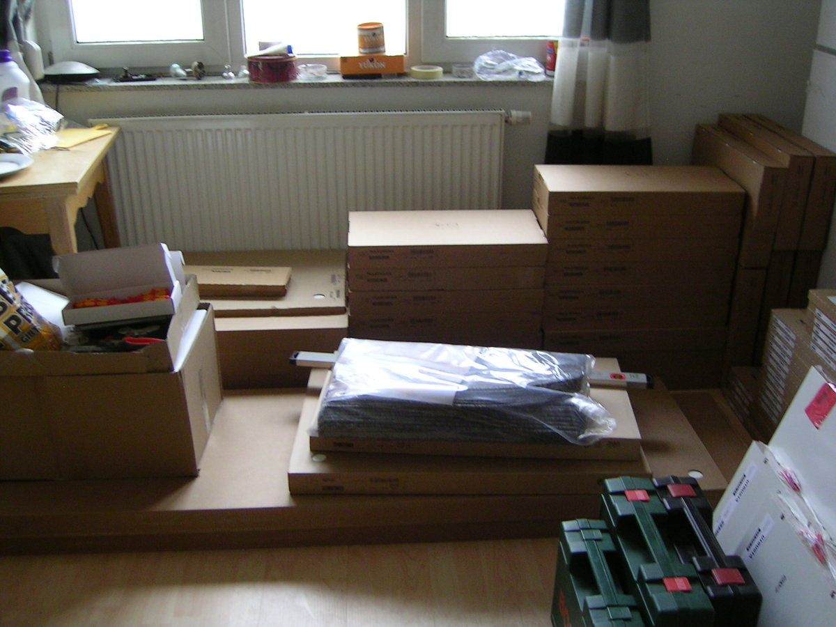

Und hier der IKEA-Einkauf:
Im Vordergrund die Hochschränke, dahinter die Schubläden und Auszüge, nach Größe sortiert.
Das Zeug auf dem Fensterbrett, der Tisch und der Kühlschrank gehören nicht uns, ist noch vom Vormieter und ist hoffentlich bis nächstes Wochenende endlich weg.
Die linke Reihe sind Fronten, Deckseiten, Füße, Sockel , Kranzleisten, Aufhängeschienen, sowie Holzleisten um die Dicke des Fliesenspiegels auszugleichen.
Die rechte Reihe sind Unter- und Oberschränke und Böden.
Ganz rechts sieht man noch die Mülleimer sowie die Schubladenseiten aus Glas für die mittleren und hohen Auszüge.
Die Griffe, Scharniere und Unterbauleuchten in der IKEA-Tasche sind leider nicht auf den Fotos zu sehen.
Ein bisschen Werkzeug darf natürlich auch nicht fehlen, Bohrhammer, Akkuschrauber, Stichsäge, Tauchsäge, Wasserwaage, Elektriker-Schraubendreher etc pipapo...
Nächstes Wochenende gehts weiter mit dem Zusammenbau der Unter- und Hochschränke, dem Anbringen der Aufhängeschienen, und dann wird alles aufgestellt.

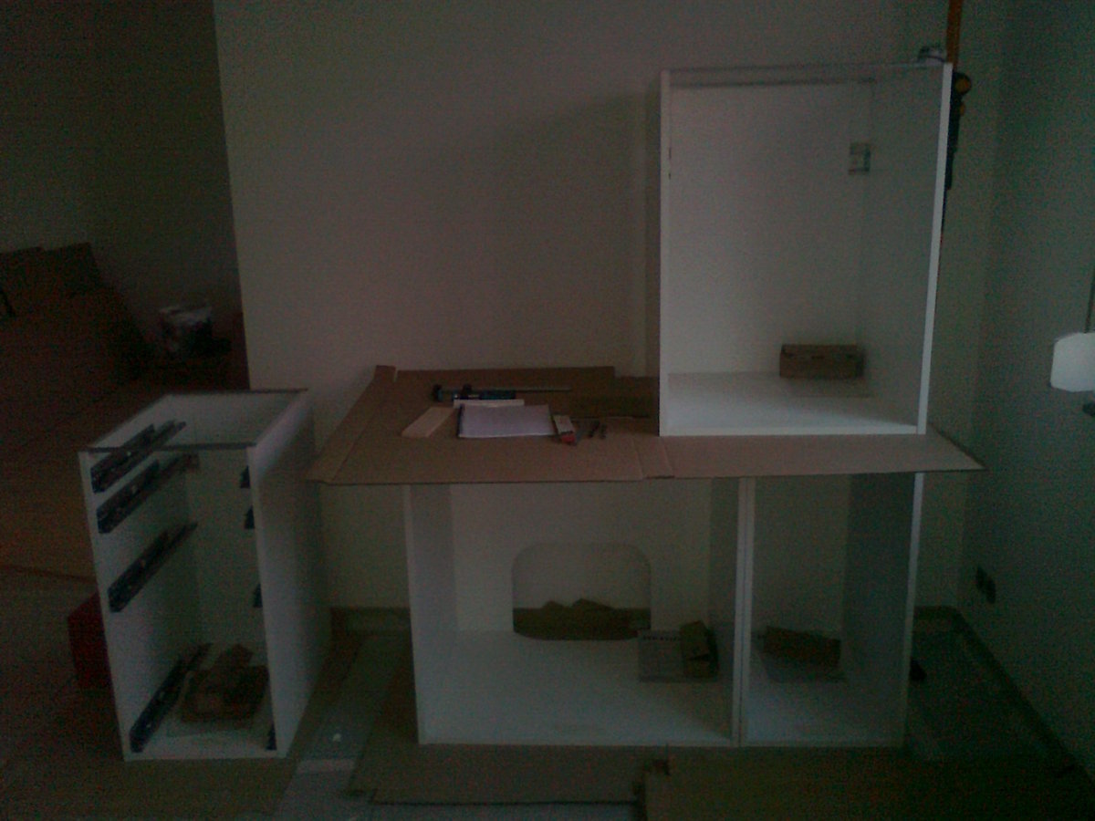

So, hier der Baubericht vom letzten Wochenende.
Am Samstag sind wir in der Küche leider nicht zu viel gekommen.

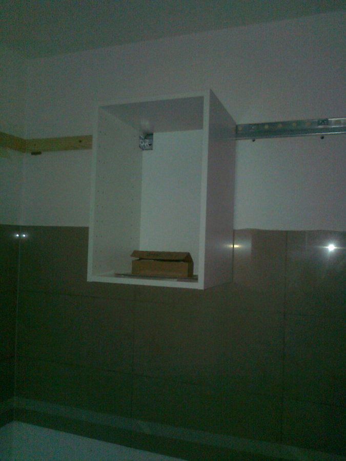

Ich habe die Ständer in den Wänden gesucht und markiert, um für die Oberschränke zusätzliche Stabilität zu bekommen.
Dazu habe ich ein paar Hohlwanddosen ausgebaut, und dahinter den Abstand zum nächsten Ständer gemessen.
Dann die Schiene mit Unterlegleiste an der planunteren Wand (die mit der Tür) zugeschnitten und montiert.

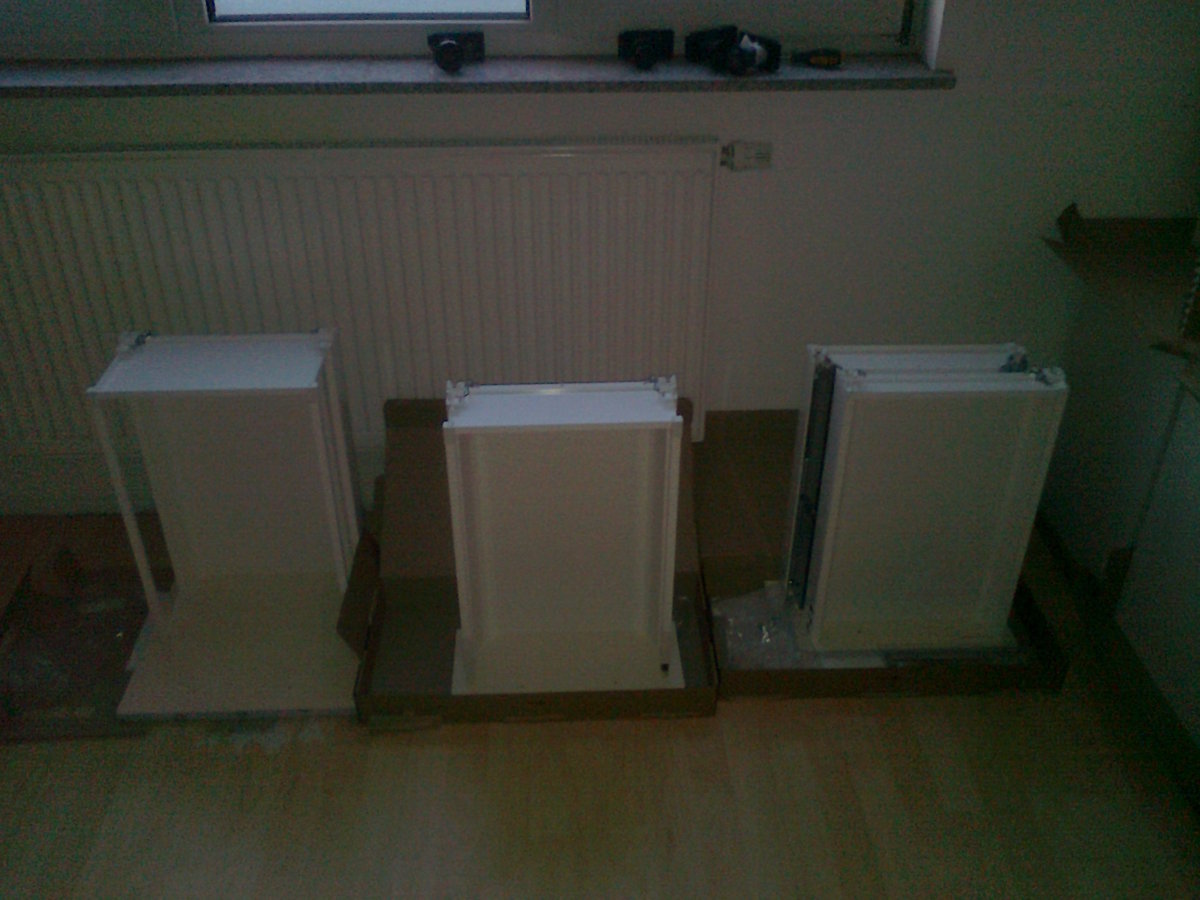

Und schon mal die Auszüge für einen 40er Unterschrank zusammengebaut.
Am Sonntag dann die Oberschrank -Schiene für die planrechte Wand zugeschnitten, gebohrt und angeschraubt.
Danach dann fast alle Unterschränke fertig zusammengebaut, und jeweils die Befestigungen um 15cm nach unten versetzt, damit ich unterhalb vom Fliesenspiegel bin.
Dafür hab ich ein Stück Kantholz genommen, die Bohrungen für den Befestigungswinkel möglichst genau markiert und gerade durchgebohrt, und dann in 15cm Abstand nochmal das gleiche.
Dabei natürlich darauf geachtet, dass die Kante von Kantholz und Schrank genau aufeinander liegen.
Bei der Montage des Schranks wird dann meine Lehre mittels eines Bohrers in einem Original-Loch zentriert, ausgerichtet, und mit Schraubzwinge befestigt, danach mit Tiefenanschlag die neuen Löcher bohren und passt.
Die Rückwand hat natürlich auch Aussparungen für die Befestigungen, hier jeweils mit einem L-förmigen Schnitt 15cm nach unten absägen, und die Reststücke nach oben verschoben an den Korpus nageln.
Der Vermieter war auch da, am Mittwoch werden die beiden FIs getauscht (der in der unteren Etage löst nicht aus, und der in der oberen ist ein 500mA-Typ statt 30mA). Eine zusätzliche Sicherung für den Geschirrspüler baut er mir auch in den Sicherungskasten ein, das Kabel leg ich mir dann aufputz über der Sockelleiste zum richtigen Platz.
Die Herdanschlussdose splitte ich auf, das Kochfeld bekommt eine zugängliche Anschlussdose, und die neue Steckdose für den Backofen setze ich an die passende Stelle.
Die schon bestehende Aufputz-Leitung werde ich auch noch schöner verlegen, und ein paar Dosen ändern, die momentanen sind zum Teil schief gebohrt, und zum Teil viel zu voll mit Wago-Klemmen, so dass die Steckdosen nicht mehr richtig sitzen.
Und wenn ich schon dabei bin, setze ich noch eine neue Doppeldose in die Ecke links neben das Kochfeld.
Leider habe ich die Digicam vergessen, deshalb nur miese Handyfotos...
Schienen montiert, der erste Oberschrank darf schon mal probesitzen
Die zusammengebauten Oberschränke, einer hängt gerade zum Test
Zusammengebaute Auszüge für einen 40er US: 1x40, 1x20 und 2x10 hoch
Zusammengebaute Unterschränke mit versetzten Befestigungen, fällt fast nicht auf...
