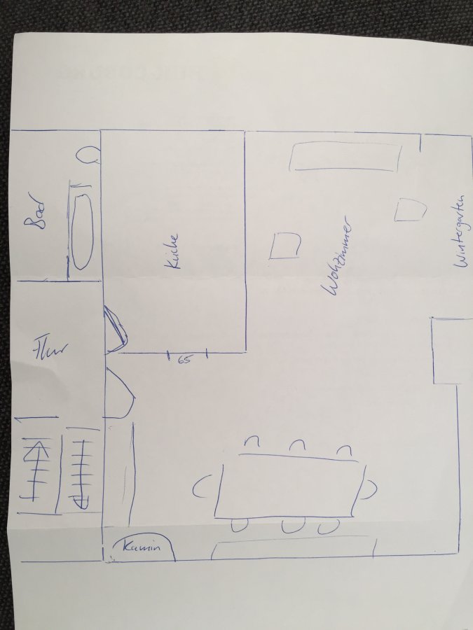

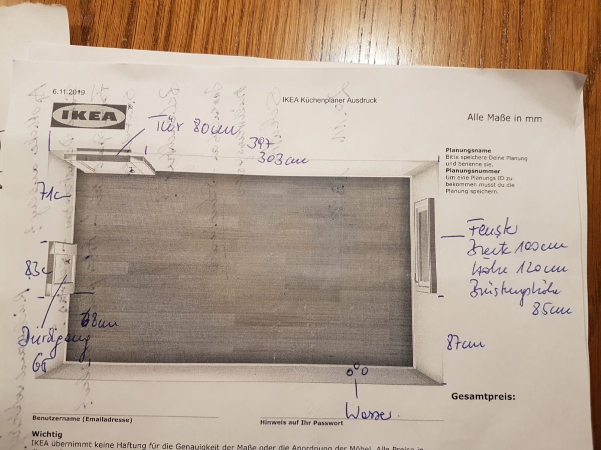

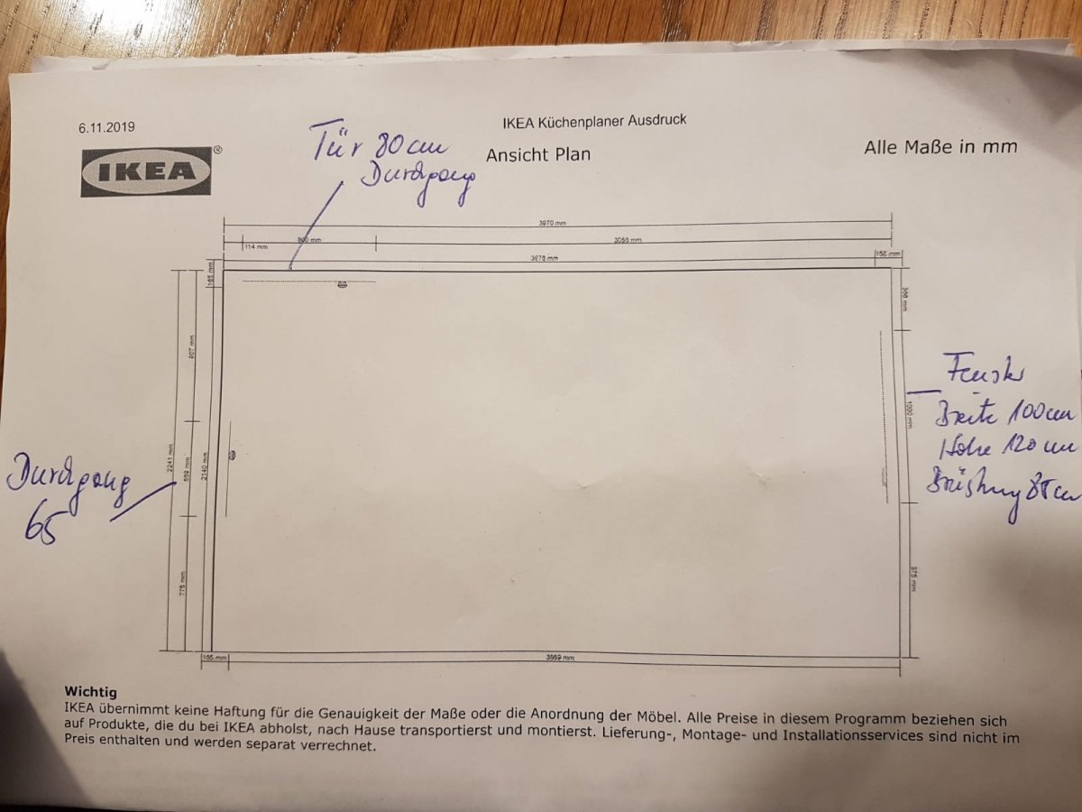

- Die Raumeinteilung (Türen, Anschlüsse, etc.) sind auf den Skizzen eingezeichnet, zusätzlich: Heizung ist unterm Fenster
- Aktuelle Planung wäre die seitliche Tür zum Flur (lange Seite) zu schließen, um mehr Wandfläche zu haben; Wasseranschlüsse können grundsätzlich verlegt werden, sollte aber vermieden werden

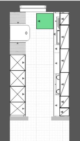

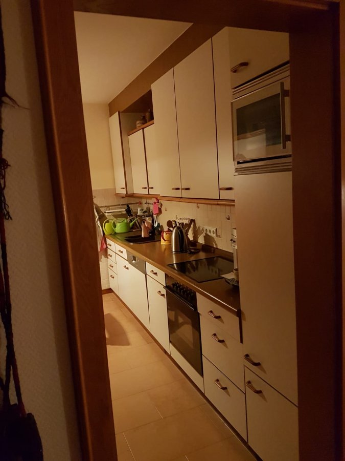

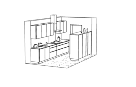

- Aktuelle Planung: siehe Fotos; Höhe: Sidebars 160cm, Oberschränke 78cm, Arbeitsfläche 90cm; Unterschränke Breite: 3x 90cm, 2x60cm; Geschirrspüler im letzten Unterschrank vorm Fenster; Sidebars: Backofen, Apothekerschrank (30cm), Mikrowelle mit Backofen + Tellerwärmer, Kühlschrank (148cm)
- zwischen Sidebars und Fenster würde jetzt ein Tisch gestellt werden

Die Küche ist halt wirklich sehr schmal, da ist der Zweizeiler immer die beste Wahl. Wegen des Heizkörpers unter dem Fenster und da ihr einen Sitzplatz wollt, würde ich es auch so lassen.
Gibt es momentan auch einen Sitzplatz? Wie habt ihr den genau geplant? Wird das nicht zu eng?

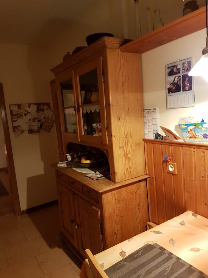

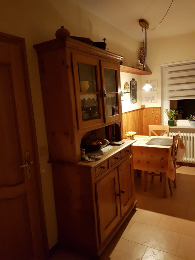

Zu allererst habe ich mal zu meiner alten Küche BIlder eingestellt. Das ist damals in dem ganzen Umbaustress untergegangen. Danke den Hinweis.
Anbei findet Ihr noch weitere BIlder zur heutigen Küchen.
Die Lage der Sanitäranschlüsse ist im Plan eingezeichnet und sieht man auch nochmals in den Fotos.

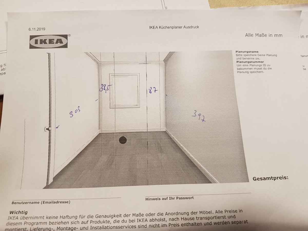

und nochmal, es nützt un nichts, wenn du 3 Kreise auf's Papier malst, wir wissen trotzdem nicht den Abstand zur Fensterwand. Ihr wollt doch unsere Hilfe. Abstand Wand bis Ventil aussen (ich vermute Warmwasser).
Die Heizung steht in der Fensternische und nix steht vor?

es hat etwas gedauert, bis ich die fehlenden Infos besorgen konnte:
- Die Heizung ist in der Fensternische, jedoch steht das Ventil 2 cm vor
- Der Wasseranschluss hat mittig einen Abstand von 69cm zur Außenwand
..und ja, die heutige DAH ist auf Höhe des Bauchnabels und entsprechend eine absolute Katastrophe, falls man da als "Normalgroßer" kochen möchte.. :-)

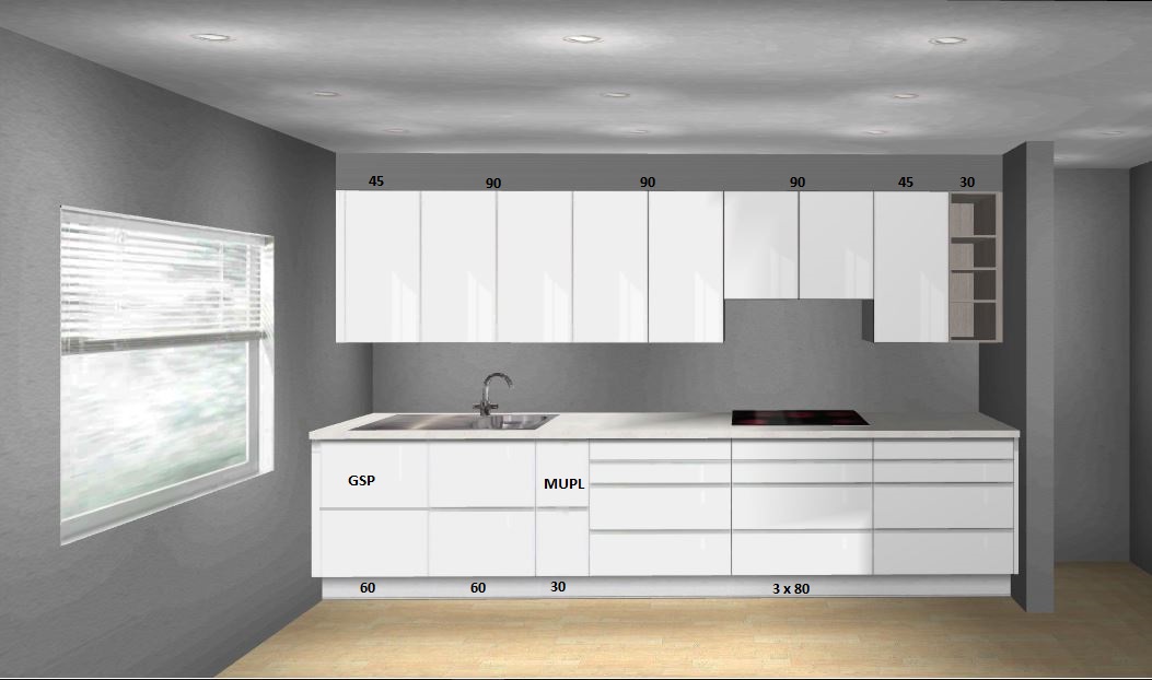

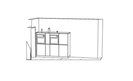

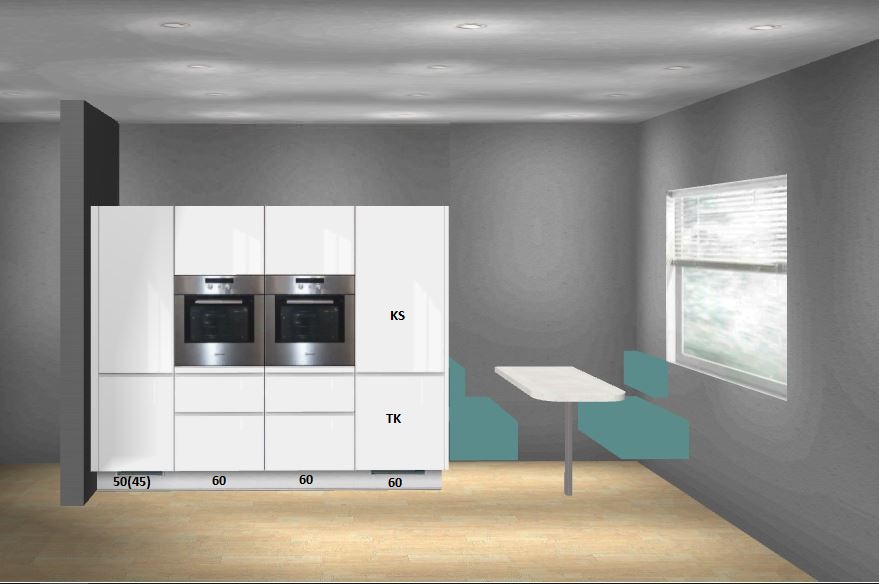

ok, dann vielleicht so
Planlinks
die HS sind so hoch dargestellt, dass ein 178er KS reinpasst. Ich glaube aber, deine Eltern wollen einen kleineren KS in niedrigerem Schrank.
ABER, in der KFB Planung sind nur Highboards dargestellt mit einem 162er Korpus plus Sockel. Der KS ist dann recht klein. Mich würde es stören, dass ich mich für Gemüse und Fleisch bücken muss. Aus diesem Grund würde ich etwas höhere Schränke nehmen und unter dem KS einen 2 oder 3 Raster Auszug vorsehen, wenn es keine Kühlgefrierkombi sein soll.
Planrechts bin ich nicht 100% sicher, ob der GSP planoben passt, wegen den Wasseranschlüssen. Wäre aber eine gute Position.
Das Regal planunten ist deshalb an der Stelle, weil es nicht anders aufgeht (alle anderen OS haben 45cm breite Türen).
Ich würde einen Flachschirmhaube nehmen, damit deine Eltern keine DAH von außen putzen müssen.

super, vielen Dank. das sieht echt gut aus, vermeidet den Apotheker und bietet noch etwas mehr Stauraum. Nehme das mit zum nächsten Planungstermin.
halte euch auf dem laufenden!
