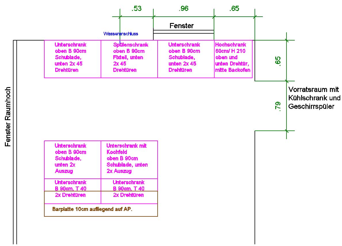

Hier der Grundriss. Im Alnoplaner habe ich die benötigten Teile nicht gefunden. (breite Schubladen, Schränke mit 40cm Tiefe)

Hi surdox,
willkommen im Forum.
Du kannst alle Schränke und Gegenstände im Alno Planer mit der F4 Taste bezüglich der Maße bearbeiten.
Dein Plan von der Küche ist leider nicht komplett vermaßt und der Geschossgrundriss fehlt. Außerdem wäre ein Alno Leergrundriss vom gesamten Raum gut (Screenshot vom Grundriss und kpl. und pos. Datei dazu)
Wo kommt der Kühlschrank hin?
Vielleicht noch einen MUPL einplanen, das ist ein Müllausszug der direkt unter der Arbeitsplatte ist, dieser ermöglicht das einfache reinwischen von Schnippelabfällen.
Wird kein Geschirrspüler benötigt oder hab ich den übersehen?
Was und wieviel soll denn in der Küche gekocht werden?

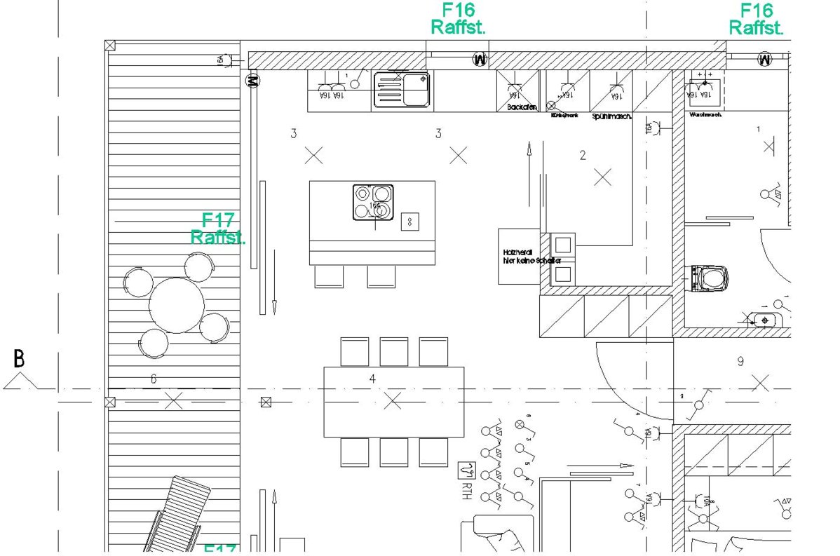

Hier der Auszug vom aktuellen Plan, ich habe leider keinen mit den Maßen, jene die in meiner Zeichnung drinnen sind habe ich selbst vor Ort rausgemessen. Das Maß wo die Schiebetür genau kommt habe ich noch nicht, aber mit den Schränken wie eingezeichnet bleiben ca. 30-40cm bis zur Bodenschine. Die höhe der eingezeichneten Steckdosen und Schalter ist 1,06cm vom fertigen Boden.
Geschirrspüler kommt in die Speise zum Kühlschrank wegen dem Lärm.
Gekocht werden soll täglich abends, und Samstag, Sonntag auch zu mittag.

Wird das 1,5 Becken plus Abtropfe wirklich benötigt oder kommt das eher daher hatten wir schon immer machen wir auch weiter so? Die meisten hier haben sich für ein Becken ohne Abtropffläche entschieden und fühlen sich damit Pudel wohl. Was ich ein bisschen kritisch sehe ist der Abstand zwischen Spüle (Müll) und Geschirrspüler.
Den breiten Spülenschrank kannst du definitiv verschmälern und dafür einen MUPL noch daneben setzen.
Dunstabzughaube definitiv nicht gewünscht? Weil der Fettwrasen sich doch überall in so einem offenen Raum niederschlägt sollte das eigentlich obligatorisch sein, leider bei einer Kochinsel ziemlich teuer.

Hier die Alno Dateien, ich hoffe ich habs richtig gemacht.
Der Geschirrspüler ist so gewünscht da ich bis jetzt auch nie einen hatte und ich für mich alleine immer nur mit der Hand spüle, die 3 mal im Jahr kann ich auch ein bisschen weiter gehen.
Die Abtropfe ist gewünscht weil ich die immer benutze um das Abgespülte trocknen zu lassen bzw. Meine Tasse und das Schneidbrett stehen da immer.
Dunstabzugshaube ist keine gewünscht, da riesige Schiebetüren und genügend Fenster zum quer-lüften. Falls es doch eine braucht habe ich gesehen das der Schwede sowas zu halbwegs humanen Preisen hat.
Ich hoffe blos, dass sich das Budget halten lässt.

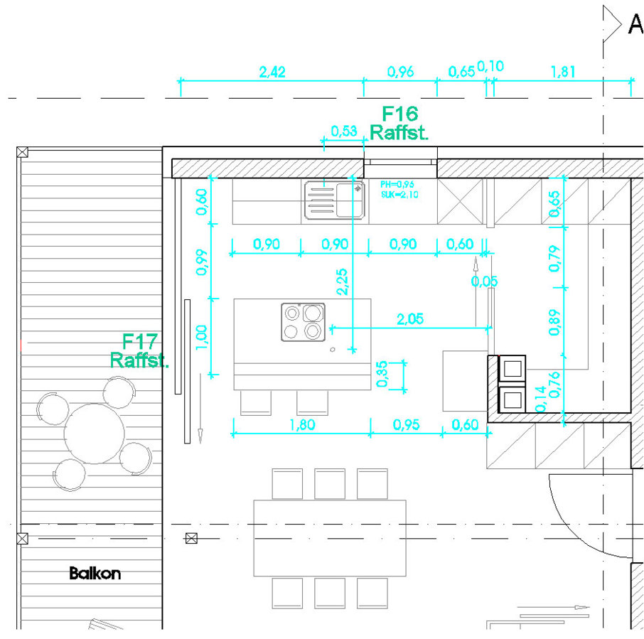

Hier die genauen Maße

Hallo, ich habe nun 4 Angebote für die Küche eingeholt.
Die schränke wie laut meinem plan, nur die Hinterseite der Kücheninsel 46cm tief statt 40cm, da bei Nobilia das scheinbar ohne Aufpreis geht.
Fronten: Laser Premiumweiß 411
Korpuse: Premiumweiß
Arbeitsplatte : Dekor Metal Art
Fußleisten: Edelstahloptik
Griffe: Edelstahlfarbig 350
Spüle: Schöck 100cm schwarz mit Restebecken und Abtropfe
Armatur: mit Ausziehbrause
Barplatte: Eiche San Remo
Montagetermin: 1. Juliwoche 2015
Bei der Planung ist folgendes Problem aufgetaucht:
Die Kücheninsel ist 1800+2xSeitenwange, die Barplatte gibt es nur bis maximal 1800. Folglich wurde diese auf 1700 gekürzt und mittig Platziert damit sie rechts und links 5cm schmäler ist als die Kücheninsel. - Ist das eine gute Lösung?
Die angebotenen Preise sind:
Möbelkette A: 5.100€ - 50% Anzahlung, Rest bei Montage
Küchenstudio : 5.000€ - 50% Anzahlung, 30% 1 Woche vor Montage, Rest bei Montage
Möbelkette B (gleicher Konzern wie A): 4.800€ - 50% Anzahlung, 25% 1 Woche vor Montage, Rest bei Montage
Möbelkette C: 4.700€ - 35% Anzahlung, Rest bei Montage.
Sind diese Preise so okay, habt ihr Verbesserungsvorschläge?

Ich finde die Preise okay.
Ich würde den einen Schrank der Insel nur 80cm statt 90cm machen, plus Wangen macht das 180cm, Barplatte passt.
Den leichten Symmetrieunterschied siehst du eh nicht von der Ferne, da du so weit gar nicht wegstehen kannst.

Du glaubst nicht, dass man den Symmetrieunterschied vom Wohnraum aus an den 4 Türen unter der Barplatte erkennen kann wenn 2 40cm und 2 45 cm breit sind?
19.865
Ahhh, primär habe ich natürlich an die Seite zur Küche hin gedacht, die mit den Auszügen.
Zum WoZi hin könntest du außen zwei x 40cm nehmen, und in der mitte einen 90er mit zwei Türen.
Aber das stimmt schon, dann wird es komplizierter, schlechter zu befüllen, teurer.
