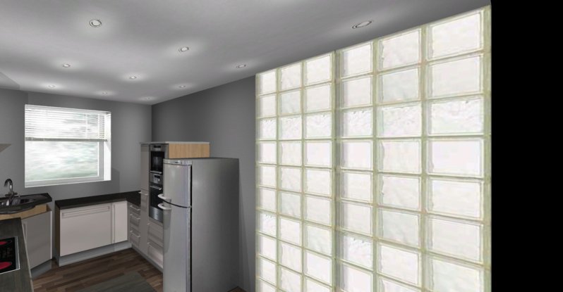

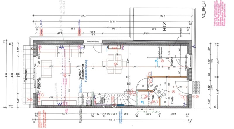

    Hallo liebe Küchenplaner,
    nachdem ich glaub ich die letzten drei Wochen jede meiner freien Minute auf diesem Forum verbracht habe und eure Ideen einfach nur Mega Spitze finde wollte ich mich auch trauen und euch um Hilfe für jemanden ganz unkreativen wie mich bitten.
    Wir sind gerade bei unsere Reihenhaus zu bauen und beschäftigen uns gerade intensiv mit der Küchenplanung (ich zumindestens :-) )
    Wir waren bereits in einem Möbelgeschäft, jedoch muss ich sagen, dass ich mit dem was entstanden ist nicht ganz zufrieden bin.
    Da ich unkreativ bin habe ich habe ich mein bestmögliches gegeben freue mich aber auch auf ganz andere Pläne die dem hier eindeutig sehr talentierten Forumsmitgliedern einfallen.
    Wir sind eine junge Familie mit einem 5 Monate altem Kind. Kochen beide, wobei ich (1,70m) doch meistens koche.
    Zum kochen selbst sind eher Alltagsküche. Ich backe auch sehr gerne auch wenn nicht sehr häufig.
    Zu unseren Wünschen: Ich hätte sehr gerne einen Hochgebauten Herd und Mikrowelle, Eckspühlen finde ich auch schön und finde so könnte man eine Ecke ganz gut ausnutzen.
    Mein Mann hätte sehr gerne eine Bartheke um zu zwei mal dort zu frühstücken, alleine mal kurz einen Snack oder mir beim kochen Gesellschaft zu leisten.
    Im Forum habe ich zB eine Wand trotz U Küche komplett aus hochschräken besteht, dass finde ich sehr schön, jedoch habe ich es mich nicht "getraut" auf dem Plan zu machen. Da ist zb eine tote auch ganz gut von den längen, weil so bleibt auf der Fensterseite eine Lücke von 15cm.
    Zu dem Thema Fronten hätte ich sehr gerne Hochglanz und entweder Grifflos oder mit langen Griffen, wobei ich das erste eher bevorzuge. Zu den Farben bin ich sehr offen egal ob dunkel hell oder bunt.
    Ich mag es nicht wenn Sachen auf der Arbeitsfläche stehen und da dort schon min. der Wasserkocher und der Vollautomat stehen werden würde ich gerne, dass meine Küchenmaschine versteckt ist, aber schön wäre es, wenn ich die nicht selber heben muss, sondern die zb auf so einem Auszug wie eine Brotschneidemaschine ist, keine Ahnung ob es sowas gibt. Wenn nicht wäre es jetzt auch nicht so schlimm.
    Davon Kinder?: 1
    Körpergrössen aller Hauptbenutzer (wegen Arbeitshöhe) in cm: 170 und 178
    Brüstungshöhe des Fensters (in cm): 1,25
    Raumhöhe in cm:
    Heizung: Fussbodenheizung
    Ausführung Kühlgerät: Stand-Alone bis 75 cm Breite
    Dunstabzugshaube: keine
    Spülenform: Eckspüle
    Gewünschte o. vorhandene Tischgröße: 1m x 2 m
    Wofür soll der Sitzplatz in der Küche genutzt werden? Wie häufig?: selten, Sonntags beim Frühstück machen zusehen. Ausnahmsweise kurze Snacks
    Was steht auf der Arbeitsplatte oder soll dort stehen?: Kaffeevollautomat, Wasserkocher, Messerblock
    Welche weiteren Küchenmaschinen müssen in der Küche untergebracht werden?: Küchenmaschine, Handrührgerät
    Welchen Stauraum gibt es sonst noch?: Abseiten
    Wird alleine gekocht? Oder auch gemeinsam? Mit und für Gäste?: überwiegend alleine ab und zu zu zweit
    Was stört an der bisherigen Küche und was soll die neue Küche unbedingt können? Warum?: Schubladen, mehr Stauraum, hochgebauter Backoffen

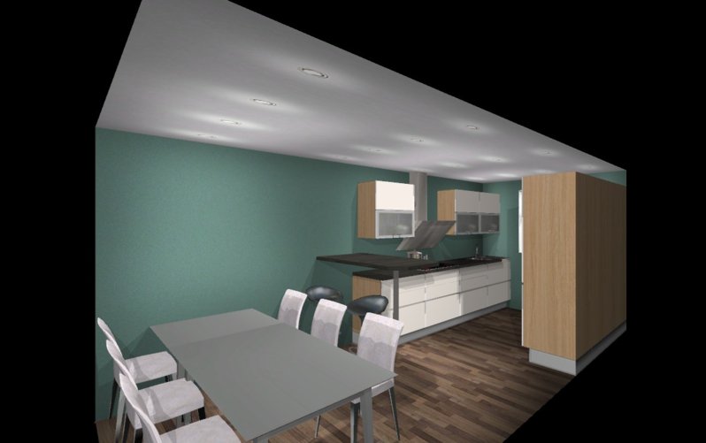

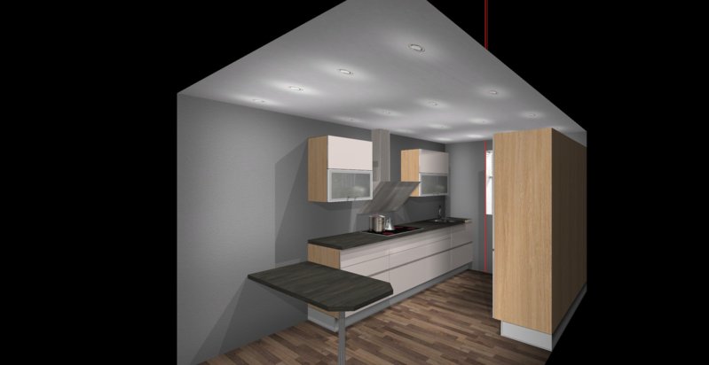

  4. Funnyresult
    Funnyresult Mitglied
    Seit:
    10. Apr. 2015
    Beiträge:
    6

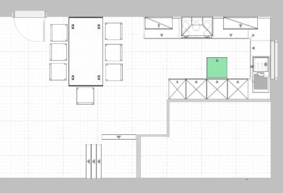

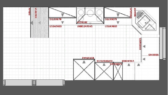

    Hallo Vanessa,
    danke für das Feedback, wie gesagt ich bin weder kreativ noch habe ich eine Ahnung von Küchen, bis jetzt hatten wir immer eine EBK gehabt.
    Ich habe deine Ratschläge angewandt und finde es sehr schön.
    Ich überlege aber trotzdem eine Theke zu machen (finde nicht wie ich das im Programm darstellen kann) vor allem weil ich jetzt das Gefühl habe, dass ich nicht wirklich Arbeitsfläche habe. Zumindest kommt es mir so auf dem Plan vor.
    Die Oberschränke konnte ich nicht darstellen aber wir finden diese "Climber" toll und würde die evtl. diese auch, trotz des leider hohen Preises bestellen.

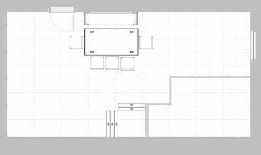

    Leider die Dateien vergessen

    Ohne den Alnogrundriss ist das nicht abzuschätzen, ich würde noch einen weiteren Seitenschrank an die Wand packen. Und eben, die Arbeitszeile in übertiefe - so wie das aussieht ist das nachwievor nur 60cm tiefe.
    Kann man das Küchenfenster noch etwas Richtung Arbeitszeile verschieben? Evt. könnte man dort auch ein French Window bis zum Boden einsetzten das gäbe Grosszügigkeit.

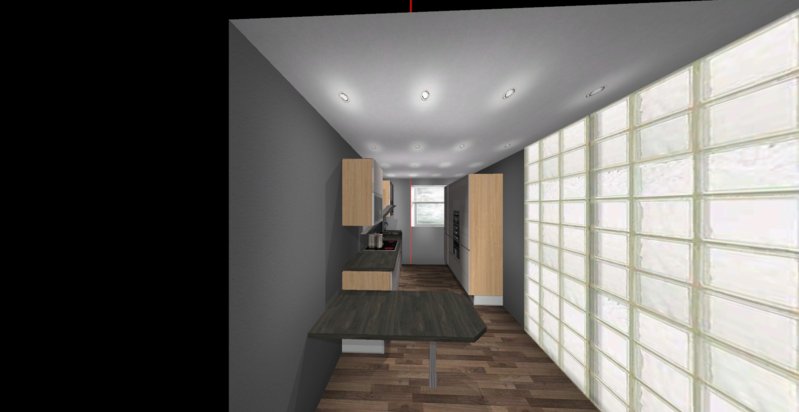

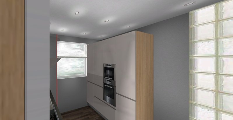

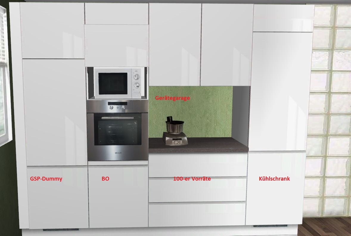

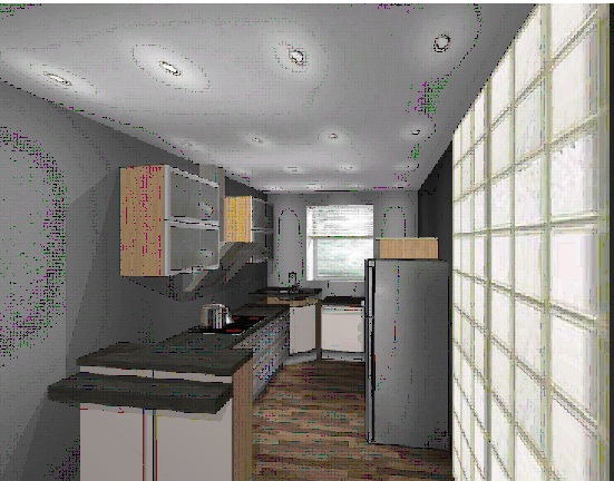

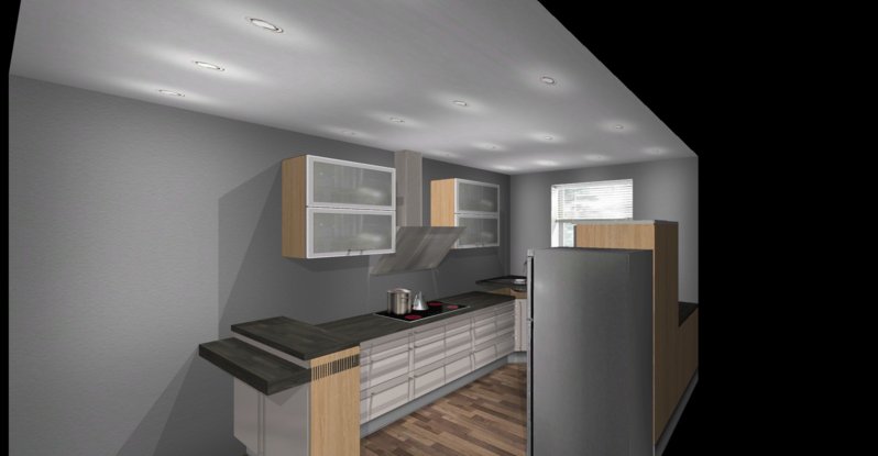

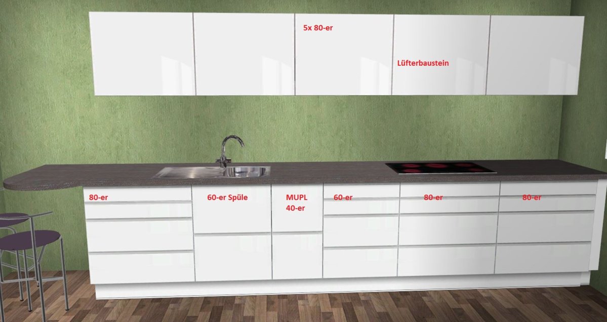

    Ich habe Vanessas Idee mal visualisiert, sieht gleich viel ruhiger aus, wie aus einem Guss ;-), ich habe ja auch nur ne kleine Küche, da muss man zurückhaltend sein mit seinen Ideen
    Arbeitszeile in Übertiefe, je nach Hersteller 70-75 cm oder nur die Schränke vor ziehen lassen, ist ja auch ne Budgetfrage.
    Thema: Neubau Offene Küche - Ideenlosigkeit - 333221 -  von Angelika95 - funnyresult-1-1.JPG
    kleine Kaffeeecke und Sitzplatz zum Schnippeln
    Thema: Neubau Offene Küche - Ideenlosigkeit - 333221 -  von Angelika95 - funnyresult-1-2.JPG
    Auf beiden Seiten der Küche einen Wasseranschluss zu haben, ist schön, wenn man dann in 15-20 Jahren mal ne neue Küche haben will, man ist flexibler und die GSP kann hier gleich höher eingebaut werden.
    Thema: Neubau Offene Küche - Ideenlosigkeit - 333221 -  von Angelika95 - funnyresult-1-3.JPG Thema: Neubau Offene Küche - Ideenlosigkeit - 333221 -  von Angelika95 - funnyresult-1-4.JPG
    Hier siehst du schön, dass du drei Arbeitsplätze nutzen könntest, links und rechts der Spüle und auch noch notfalls rechts vom Herd. Deswegen der kleine Sitzplatz auch auf APL-Höhe, denn der bietet dir die meiste Zeit ein schönes Stück Arbeitsfläche.

    Gefällt mir sehr gut, Angelika :-) Danke - perfekt umgesetzt :-)
    ;-) ansonsten kann das Wasser für den GSP auch in einer Verkleidung im Fussleistenbereich unter dem Fenster durchgeführt werden. - dann braucht man keinen 2. Wasseranschluss.
  9. Angelika95
    Angelika95 Mitglied
    Seit:
    18. Feb. 2011
    Beiträge:
    4.528
    Ort:
    bei HH
    Du machst mich fertig heute *rose*;-)
    Ich hätte halt gerne die Spüle vorne und den Herd in der Ecke (Geruch und Geräusch vom Wohngeschehen etwas entfernt), aber wenn man tauscht, dann klappt das auch sicher mit Wasser und Abwasser hinter einem Sockel oder einer Blende über die Wand.
    Und die Mikrowelle in einer Klappe verschwinden lassen, Einbaugeräte sind unverhältnismässig teuer! Und die Lücke gleich so groß und tief, dass man auch mal einen DGC nach rüsten könnte.

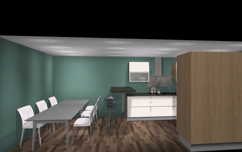

  11. Funnyresult
    Seit:
    10. Apr. 2015
    Beiträge:
    6
    Hallo Angelika und Vanessa,
    ich finde doch die Spühle am Fenster doch angenehmer und da dazwischen ja noch die Theke und dann Esszimmer ist sollte es auf die paar cm nicht ankommen. Außerdem bleibt in der Spühle eher mal ein Schneidebrett oder ähnliches liegen als beim Herd und der Wasserhahn unterbricht den Lauf.
    Ich finde eine Einbaumikrowelle doch stimmiger und gibt einen schöneres Gesamtbild. Die Geräteetage ist eigentlich auch nicht meins, weil ich es doch eher schlich und nicht unterbrochen mag.
    Ist es mit einer höher gebauten Theke nicht besser da ja dann gleich direkt der Esstisch folgt und es sonst aussieht wie zwei Tische hintereinander und so wird aber die Küche mit der Theke "abgeschlossen"

    Gerätegarage kann ja schnell in zwei Hochschränke umgewandelt werden;-).
    Wenn der Tisch so dicht steht, kann man eigentlich ganz auf einen Sitzplatz verzichten:cool:, ich finde das auf APL-Höhe aber dezenter, als ein Tresen und multifunktional. Gerade weil du es schlicht magst.
    Genauso würde ich die Küche nicht *abschließen* wollen, sondern alles so offen wie möglich gestalten.
    Ich dreh die Zeile morgen noch mal, so daß die Spüle näher am Fenster ist. Jetzt sitze ich am Phone;-)
  13. Evelin
    Evelin Mitglied
    Seit:
    20. Sep. 2010
    Beiträge:
    6.675
    Ort:
    Perth, Australien

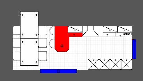

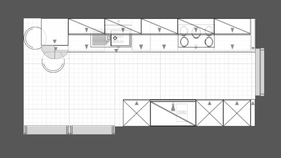

    das ist euer Tisch, 2 x 1m. Wo passt hier eine Theke hin? nirgendwo.
    Thema: Neubau Offene Küche - Ideenlosigkeit - 333254 -  von Evelin - Funny0.JPG

    Da die Küche ab dem blauen offen ist wirkt die auch geräumiger. Theke wollen wir maximal 60 cm. (der Bereich der beim Plan über ist)
    Viel Platz ist nicht aber ich finde jedoch - meiner Meinung nach - ausreichend.

    zwischen tisch und theke sind ca 85-90cm. wie bekommst du da Stuhl und barstuhl unter und wie soll man auf einem der beiden erst mal drauf sitzen????
    úbrigens mit der F4 Taste kannst du alles anpassen.

    hier mal die Wand planoben mit toter Ecke und 3 x 100er US. zwischen Tisxh und Kochzeile sind angenehme 115cm.
    Zwischen Tisch und treppe ca 140cm.
    Die grüne Fläche ist die Tür des hochgebauten GSP
    Thema: Neubau Offene Küche - Ideenlosigkeit - 333273 -  von Evelin - Funny1.JPG
