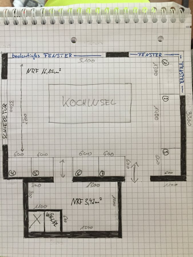

Hallo Zusammen,
wir wollen zeitnah unseren Traum vom eigenen Haus verwirklichen und versuchen aktuell die Küche zu planen. Die Planung ist grundsätzlich abgeschlossen (bedeutet die Bauanträge sind genehmigt) und somit sind größere Änderungen an der Planung nicht mehr möglich.
Wir haben uns in einigen Studios / Möbelhäusern / Baumärkten umgeschaut und erste Gespräche geführt, aber so richtig hat uns das noch nicht geholfen. Da ich während meiner Recherchen häufiger hier im Forum gelandet bin, habe ich mich dazu entschieden auf Eure Erfahrung zurückzugreifen und hoffe Ihr könnt uns helfen.
Geplant ist folgendes für die Küche:
- Insellösung (ob Kochinsel, Spülinsel, Arbeitsinsel ist nicht noch offen)
- Sitzmöglichkeit an der Insel, die jedoch nur zum kurzen Aufenthalt dienen soll. Dafür wurde der Wohn/Essbereich ausreichend groß gestaltet
- Angedacht ist ein System für Sprudel und Heißwasser unterhalb der Spüle (bspw. Grohe Blue + Red Home)
- Einbaugeräte: Kühlschrank / Spülmaschine / Kombi Gerät - Backofen, Mikrowelle, Dampfgarer (hauptsächlich um Platz zu sparen) / ggfs. Kaffeeautomat
Weitere Infos:
Zurzeit sind wir noch zu Zweit. Wir haben jedoch 3 Kinderzimmer geplant und dementsprechend sollte auch in diese Richtung geplant werden. Die Küche soll jedoch nicht der Hauptpunkt des familiären Zusammenlebens sein, sonder der Wohn/Essbereich ist dafür ausreichend groß geplant worden.
In der Küche soll das gesamte Porzellan gelagert werden. Einzig eine Vitrine mit zusätzlichen Gläsern (Wein, Bier etc.) soll im Wohn/Essbereich ausgelagert werden.
Der Kühlschrank in der Küche selbst muss nicht zwingend eine Gefrierfunktion mitbringen. Dazu wäre im angrenzenden Vorratsraum ausreichend Platz.
Sollte die angedachten Kombi aus Backofen, Mikrowelle, Dampfgarer nicht gut sein oder mehrere Geräte Eurer Meinung nach nicht zu viel Platz rauben, kann das auch gerne gestreckt werden.
Das bodentiefe Fenster ist gleichzeitig eine Terassentür. Zwischen Küche und Vorratsraum ist ein Durchgang durch die Schrankwand geplant.
Haushaltsgeräte (Wischer, Sauger etc.) können im Hauswirtschaftsraum (nicht Vorratsraum) oder unterhalb der Treppe zum OG gelagert werden.
Beschriftung Küche.jpeg:
1) Spülbereich
2) Arbeitsfläche mit hochhängendem Schrank
3) Hochschrank mit Rollo
4) Hochschrank
5) Hochschrank mit DGC
6) Hochschrank mit BO mit Pyrolyse
7) Hochschrank mit Kühlschrank
Wäsche = Wäscheschacht (450 x 450)
X = Schornsteinschacht (neben dem Wäscheschacht, 450 x 450)
Bei den Preisvorstellungen haben wir uns noch nicht abschließend festgelegt. Da wir voraussichtlich nur einmal bauen, wollen wir am Ende zufrieden mit der Küche sein und uns nicht ärgern müssen. Grob eingeplant sind erstmal 20.000€. Falls es weniger wird, wären wir nicht böse und wenn es am Ende doch etwas mehr wird, werden wir damit auch leben können.
Wie Ihr seht sind die Planungen der Küche noch sehr oberflächlich und vieles kann noch angepasst werden. Wir sind in der Ausgestaltung also absolut nicht festgelegt und können jetzt auch noch vollständig umplanen.
Leider habe ich nur ein Macbook und habe es nicht hinbekommen mit dem Alnoplaner eine Küche zu planen. Falls ihr eine gute Alternative für Macbook-User kennt, immer her damit. Konnte hier im Forum und via Google nichts finden womit ich zurecht gekommen bin.
Solltet Ihr weitere Infos benötigen oder irgendwas unklar sein, stellt gerne Eure Rückfragen. An vieles haben wir vermutlich noch gar nicht gedacht. Daher entschuldigt bitte, falls etwas fehlt.
Bereits jetzt vielen Dank vorab und beste Grüße

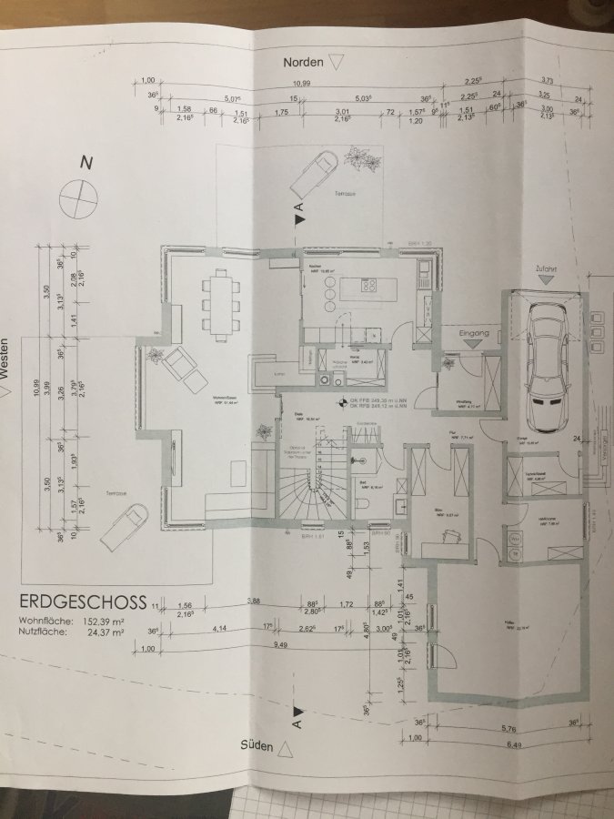

Hallo und :welcome:!
Zwei Sachen will ich zum Überlegen geben:
  1. Habt ihr ausgetestet oder macht es bitte, wie breit für euch Abstände und Durchgänge sein sollten. Also z.B. bei 330 Breite und 90cm Durchgängen, könnte die Insel 90cm tief werden. Wenn ihr mehr Abstand braucht, dann weniger. Abstände können auch unterschiedlich sein, also 85 und 95 oder so...
  2. Bei der Anordnung Spüle rechts in der Zeile und Kochfeld auf der Insel oder auch umgekehrt, ist die Zuordnung zueinander nicht optimal. Besser ist alles in einer Reihe oder parallel zueinander, so dass man nicht noch ums Eck rum muss. Daher würde sich hier eigentlich anbieten, die HS nach rechts zu planen und unter dem Fenster mit US auslaufen zu lassen. Am Fenster lässt sich ja nichts mehr ändern? Und dann parallel zur Insel eine Zeile US. Zugang Speisekammer müsste dann von außen sein.
Nur am Rande: Seid ihr mit dem Eingang so zufrieden?
LG Anke

Hallo und vielen Dank fürs willkommen heißen :-)
Das ist ein guter Hinweis mit den Abständen. Das werden wir morgen mal ausprobieren, ob wir da eine „schmerzgrenze“ haben bzw. wie weit wir hier gehen können.
Zu mauern dürfte kein Problem sein, da es auf die Statik keine negativen Auswirkungen hat und auch nicht nochmal separat beantragt werden müsste (Bauantrag). Jedoch haben wir die Küche mit den Fenstern extra gewählt um einen Blick zur Auffahrt aufs Grundstück zu haben.
Grundsätzlich schon. Aber vielleicht haben wir auch etwas übersehen. Auf was möchtest du beim Eingang denn hinaus?
Perfekt, vielen Dank! Da will ich mich mal ein bisschen austoben. Auch liebsten Dank für deine Hilfe
cordalis89
In unserer aktuellen Wohnung haben wir in der Küche einen Durchgang / Arbeitsbereich zwischen den beiden Arbeitsplatten von ca. 84cm. Also weniger sollte es eher nicht werden. Gerne etwas mehr, aber es muss auch nicht überdimensioniert sein
