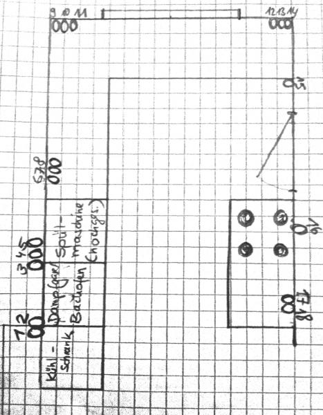

Der KFB hat uns eine DAH fuer 1700 EUR empfohlen (Kopffrei und Umluft). Jetzt habe ich schon viel gelesen hier und stelle fest, dass es die DAH in jeder Preisklasse gibt. Habe mal den Grundriss unseres EG mit eingestellt. Ist es raumgroessen abhaengig wie gut eine DAH sein muss? Mit unserer offenen Kueche braeuchten wir dann ja eine sehr gute, andererseits habe ich auch eine Terrassentuere und ein Fenster in der Kueche?
Ob wir dringend kopffrei brauchen oder nicht ist auch die Frage. Bin nicht sicher wie hoch wir den Herd benoetigen (Arbeitsplatte wird ca. 92 cm hoch sein) und die Decke ist bei 2.45m. Mein Mann ist 1,84.
Wir gehen heute abend noch einmal zur Beratung und es waere toll ein paar Tipps zu bekommen auf was wir achten sollen bzw. welche Fragen wir stellen sollten.

Noch eine Frage. Unsere Kochstelle wird als Kochblock an der Wand (planmaessig rechts unten) stehen. Suche ich jetzt nach einer Inselloesung, also waere z.B. die Gutmann Campo fuer uns moeglich?

Und für diesen Kochblock guckst du am besten bei Wandhauben.
AW: Miele DAH fuer 1700 EUR?
ja, ich frage mich auch, warum es eine inselhaube sein soll, wenn der block an der wand steht ?
was soll denn da der vorteil sein ?
Das sollte meine Frage bedeuten.... Welche Art von Haube passen koennte. Will halt keine "Einbau"-DAH unter einem Schrank. Aber jetzt weiss ich dass so eine DAH Wandhaube und nicht Inselhaube heisst. Fuer mich sahen die beiden optisch sehr aehnlich aus......
