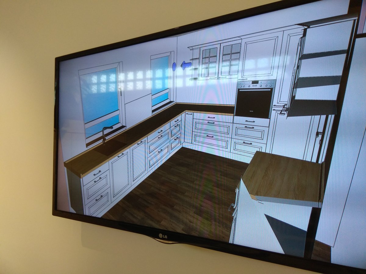

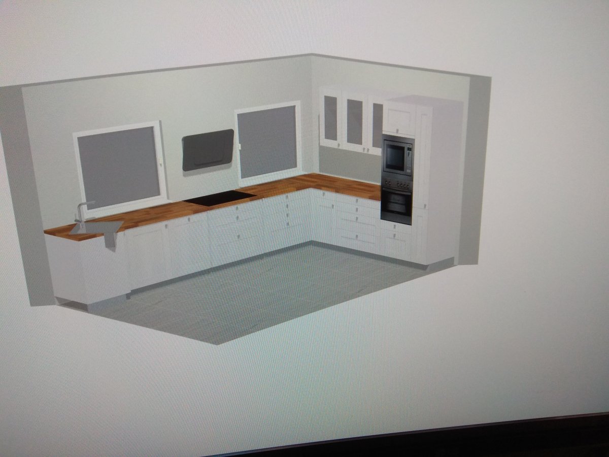

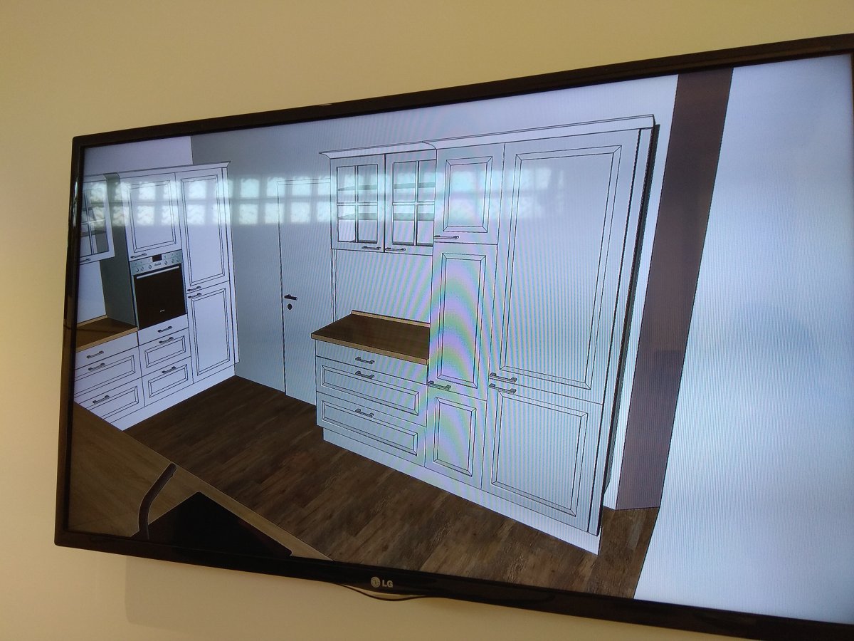

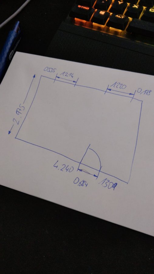

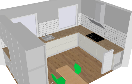

Hallo ich habe mich gerade angemeldet in der Hoffnung hier ein bisschen Feedback zu unserer Küchenplanung zu erhalten.
Wir (mein Mann und ich) haben vor knapp einem Jahr ein Bestandshaus Baujahr Ende der 70er gekauft und renovieren seit dem viel in Eigenregie. Aktuell sind wir im Erdgeschoss soweit, dass ich mir Gedanken über die Küche mache. Da wir bis jetzt immer zur Miete gewohnt haben, ist es für mich die erste Küchenplannung und mir fehlt bei vielen Dingen noch ein genauer Plan/eine genaue Vorstellung.
Da es ein Bestandshaus ist, ist der Raum selbstverständlich fix, was Anschlüsse und Elektrik angeht sind wir aber noch flexibel, muss eh alles neu. Nur Fenster und Tür (incl Anschlag) sind fix.
Wir haben auch bereits eine Plannung eines Küchenstudios (ohne wama und Trockner, dafür ist nur der Schrank geplant). Die uns auf den ersten Blick auch ganz gut gefällt (preislich mit 14.000 Eur etwas raus aus dem Budget, wobei wir nicht einschätzen können, ob das Angebot gut ist oder normal oder teuer) aber vll ist da ja noch Optimierungspotenzial. Achja, bei den Bildern fehlt der Herd, der wäre zwischen den Fenster (samt schräger Dunstabzug).
Ein paar Ergänzung zum Fragebogen: Kinder sind geplant, grundsätzlich 2.
Es soll ein Heizkörper rein, die Position wäre aber flexibel.
Eine Sitzmöglichkeit ist kein Muss, weil ein Esszimmer vorhanden ist, als Ergänzung für Kinder die beim Kochen/Backen helfen, aber auch nicht ausgeschlossen.
Wir haben zwar grundsätzlich einen großen Keller, aber ich hätte trotzdem nach Möglichkeit gerne alles oben d.h. in der Küche sollte auch Platz für Waschmaschine und Trockner sein, sowie Putzmittel.
Man merkt vorrangig suche ich kreative Köpfe oder die Bestätigung, dass die vorhandene Planung bereits das Optimum ist ;-).

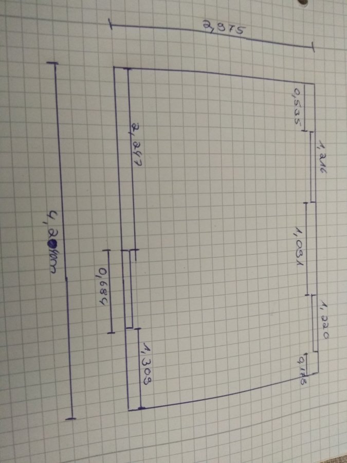

Und bitte stelle noch mal einen besser zu lesenden Grundriss ein mit allen Maßen. Ist die Wand neben der Tür wirklich über 4m lang und dann kommen nur zwei HS und ein 90er US bei raus? Ist die eine Wand schräg wie eingezeichnet? Also irgendwie passt das nicht so recht zusammen, bitte noch mal überprüfen und einstellen. Danke.

Vielen Dank für die Rückmeldung, ich dachte schon ich hätte was falsch gemacht .

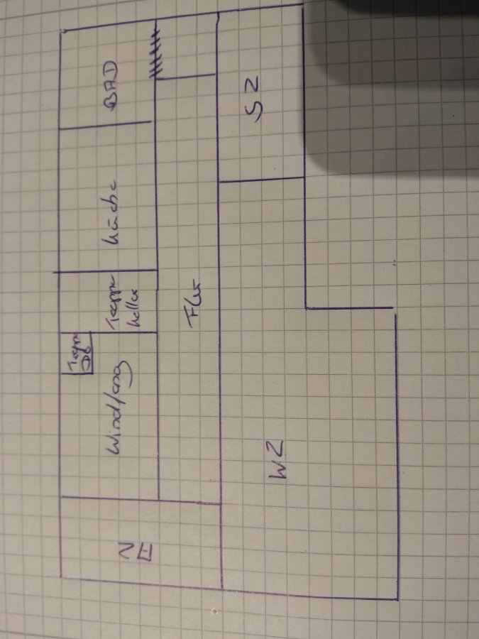

Ich hänge schon Mal eine sorgfältigere Zeichnung an. Da sieht man schon Mal, dass die Wand nicht schief ist, aber durch die unterschiedliche Positionierung von Tür und Fenster die Möblierung dort nicht so einfach ist.
Eine ausführliche Antwort kommt heute Nachmittag/Abend.

Das liegt daran, dass im Erdgeschoss aktuell kein anderer Platz ist. Ich habe deswegen Mal einen Übersichtsplan des Grundrisses gezeichnet.
Im Bad ist kein Platz und im SZ ist ja auch eher ungünstig.
Wir haben zwar noch das Dachgeschoss zum Ausbauen, aber das wird a) nicht morgen was und b) steht auch noch nicht fest, ob dann auch unser SZ mit hochzieht.
Es gäbe noch die Möglichkeit im Keller, aber da steht sie aktuell und ich finde das ständige Wäsche hoch und runter schleppen eher als lästig.

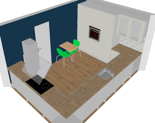

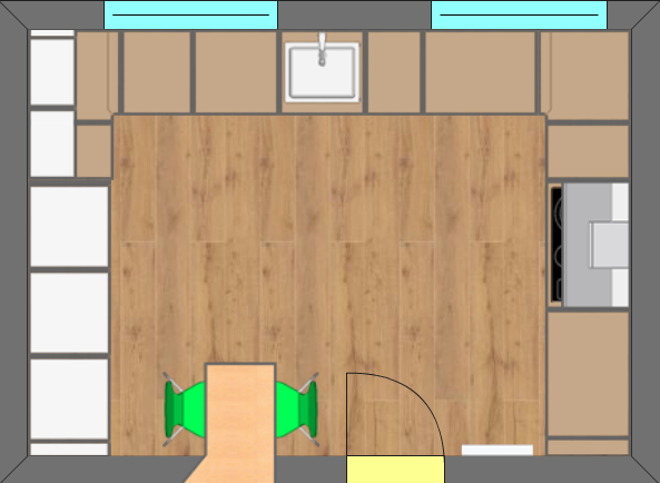

Hallo, ich habe mal ein bisschen anders geplant. Ausgang meiner Überlegung ist, dass die einzige Wand mit genügen Abstand zu Fenster und Türen gar nicht genutzt wurde. Ich bin eigentlich kein Freund vom U und ja, der Entwurf hat zwei tote Ecke, schont aber das Budget, es gibt viel Arbeitsfläche und einen kleinen Tisch mit Hockern (gab es im Planer nicht) zum Unterschieben.
Ich fange links mit dem ersten HS an und gehe im Uhrzeigersinn weiter:
Blende
60er HS für Wama und Trockner
60er HS mit BO
60er HS mit KS
40er US (darüber und über tote Ecke, zwei Vitrinenoberschränke, da ich glaube, ihr hättet sie gerne)
tote Ecke
50er US
60er GSP
60er US mit Spüle
40er US mit MUPL
80er US
tote Ecke
40er US
90er US mit Kochfeld
90er US
Blende
Liebe Grüße, Anke

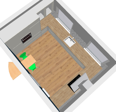

Vielen Dank für die Anregung.
Ich stehe jetzt tatsächlich schon seit Tagen in meiner Küche und Frage mich, ob ein U nicht tatsächlich die bessere Wahl ist.
In dem Zuge ist mir dann auch aufgefallen, dass in dem ersten Entwurf das oft empfohlene "Arbeitsdreieck" durch die Anordnung von Herd und Kühlschrank nicht existiert.
Ich muss allerdings zugeben, dass ich die Anordnung des Herdes zwischen den Fenster schon ganz nett fand.
Ich habe deswegen Mal selber ein bisschen "gespielt". Wobei ich da mit den Möbeln nicht passend hingekommen sind, aber das sollte das Küchenstudio ja hinbekommen, wenn ich da mit einer Idee hinkomme.
Was hältst du / was haltet ihr denn davon?
Links ist WaMa und Kühlschrank neben der Arbeitsplatte (Abstellfläche?) und rechts Herd und Voräte.
Was mir Sorgen macht ist ob genügend Stauraum vorhanden ist und das ich immer noch keine Lösung für den gelben Sack habe.

Ja, die Eckspüle würde ich auch auf keinen Fall haben wollen. Zusätzlich zum Blockieren kommt man auch schlecht ganz in die Ecke, um mal schnell die Arbeitsplatte abzuwischen.
Wenn du das Kochfeld unbedingt zwischen den beiden Fenstern haben möchtest, dann würde ich meinen Entwurf nehmen, das Kochfeld dort hin schieben und die Spüle dann rechts an die Wand. Das würde auch bedeuten, dass über die ganze Front Oberschränke können, was auf jeden Fall reichlich Stauraum bedeutet. Ob er dir reicht, kannst nur du wissen. Am besten mal eine Stauraumplanung machen. Mehr geht dann nur über HS, aber es soll ja auch nett und nicht vollgestopft aussehen. ;-)
