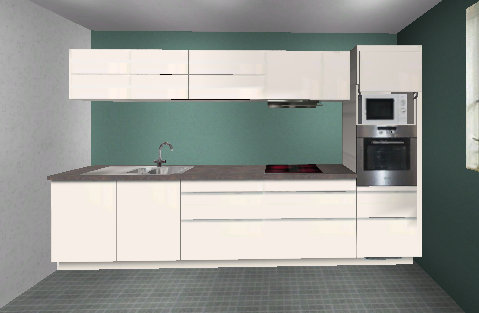

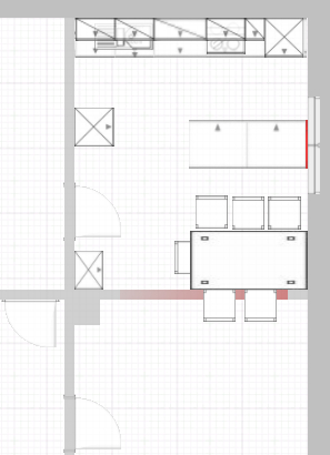

Wenn man eine Wand rausnehmen kann, dann kann man sicher auch vom Elektriker den Herdanschluß auf der Fußleiste und hinter den Schränken an eine neue Position legen lassen.
Daher jetzt die Spülen-/Kochfeldzeile mit hochgestelltem Backofen und einem Klappfach für eine einfache Standmikrowelle. Ganz links die GSP. Dies alles in der
Arbeitshöhe für dich Tinchen .. . so ca. 90 bis 92 cm?

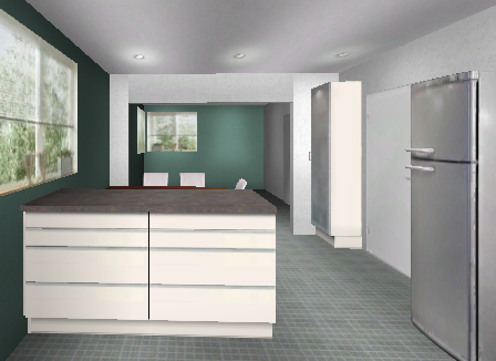

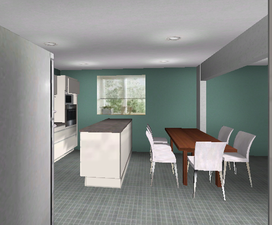

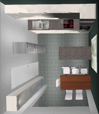

Davor ein Stand-Alone, der wirklich ganz allein steht.
Und dann noch einen Arbeitstresen, vorzugsweise mit übertiefen Unterschränken in der bevorzugten Höhe für deinen Freund, so ca. 99 bis 100 cm. Vorausgesetzt die BRH vom Fenster spielt mit.
Tisch dann wie angedeutet, den kann man dann auch mal vorziehen oder drehen.
Hinter der Tür z. B. eine Glasvitrine für Gläser und anderes Dekoratives für den Esstisch.
Vorteil .. keine Ecken usw. ... 2 unterschiedliche Arbeitshöhen realisierbar, und das unauffällig.
Sinnvoll ist ein Möbelprogramm mit ca. 78 cm Korpushöhe und 6-rasterig.
