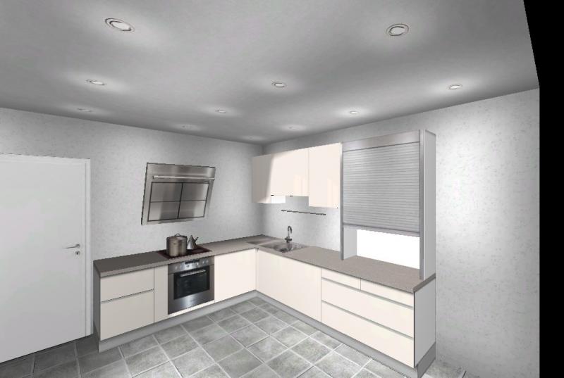

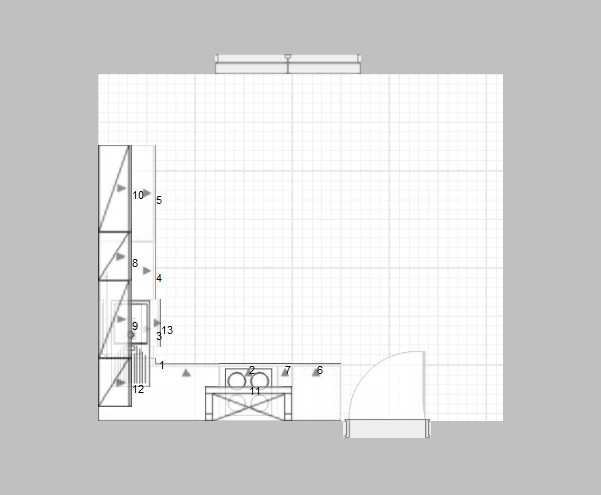

nachdem ich es verstanden habe, stelle ich nun auch den grundriss und eine ansicht ein;-)

Das Budget nur für Möbel ist für gute Mittelklasse sicherlich ausreichend, sogar mit dem Jalousieschrank (auf den ich allerdings verzichten würde
Was mir auffällt: Die Arbeitsfläche ist sehr zerstückelt. Ich würde den Herd weiter links anordnen.
AW: L- Küche für Wohn-Küche
der Jalousieschrank ist sehr teuer und macht Dir das einzige grössere zusammenhängende Stück APL kaputt.
Das Budget wird für Möbel bestimmt reichen, da lässt sich was gutes mit realisieren.
Es fehlt immer noch *.kpl .. so kann man noch nichts mit der Datei anfangen.
Wo sitzt genau der Wasseranschluss? Wo ist die Herddose
Gibt es den Esstisch schon? Grösse?
Was soll alles in der Küche untergebracht werden? Was wird bei euch auf der APL rumstehen?

der wasseranschluss sitzt 90cm von links auf der längeren Seite, die Herddose ca. 90 cm rechts von der Tür.
Den Esstisch gibt es noch nicht... Es ist so, dass an die Küche noch ein Raum mit gleicher Größe (mit Durchbrucht) angehängt wurde. Man kann also quasi vom WOhnzimmer in die KÜche schauen. Der Tisch könnte zwischen Wohnzimmer und Küche stehen, genauere Pläne sind allerdings noch nicht gemacht.
Auf der APL wird ein Kaffeevollautomat stehen, Wasserfilter, Toaster. Außerdem müsste ne Mikrowelle noch untergebracht werden, deshalb dachten wir an den Jalousieschrank, damit man da mal etwas "verstecken" kann...

In einen Jalousieschrank passt eine Mikrowelle aber nur, wenn er tiefer als "normal" ist.

;-) es fehlt immer noch die *.kpl; es geht genauso wie Du es schon mit der *.pos gemacht hast ...
In die Lücke am Zeilenende soll der Standalone? gibts den schon? Welcher?

Jalousie-Schrank: genau so ist es, er ist besonders teuer, er klaut Dir Arbeitsfläche, ne Micro passt auch nicht rein (es gibt aber die Möglichkeit Micros unter einen Oberschrank zu hängen.. )

wie könnten wir denn die längere Seite mit Oberschränken gestalten, wenn wir den Jalousieschrank weglassen? wir bräuchten schon einiges an Stauraum.
die andere Seite (Herd, Dunstabzugshaube) würde ich ohne Oberschränke gestalten, was haltet ihr davon? finde, dass es sonst zu "überladen" wirkt...

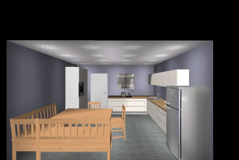

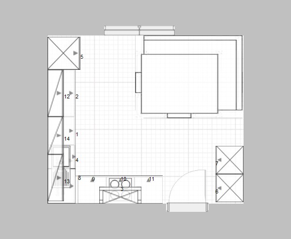

.. so das wäre mal mein Vorschlag.
Hinter der Tür ist ein Vorratsschrank; daneben der BO-Hochschrank mit Micro obendrüber ;-)
Ich habe Dir einen Spüleneckschrank verbaut.
Die Sitzgruppe ist als Platzhalter für euer zu verstehen - damit man die Raumverhältnisse besser beurteilen kann.
wow, das sieht ja top aus, allerdings gibt es ein problem. die wand, an die du den backofen gestellt hast, ist offen, d.h. wir haben einen durchbruch gemacht. die wand ist nur noch 70cm breit. man könnte in die ecke also einen hochschrank stellen...

naja Tinchen, dann schmeiss halt den Vorratsschrank wieder raus und Du hast immer noch einen Hochschrank mit BO & Microwelle drin ;-) sowie zusätzlichen Stauraum
