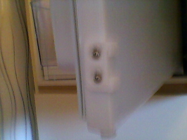

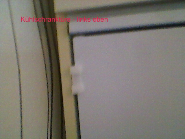

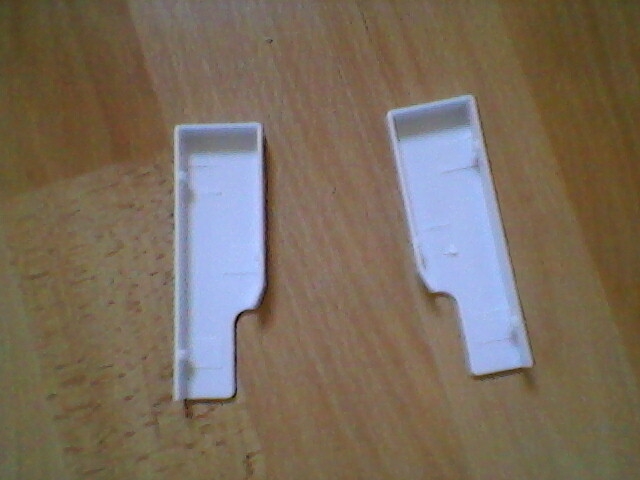

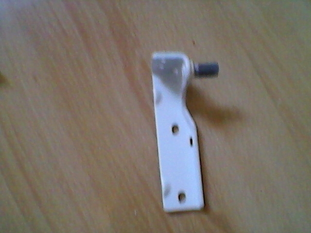

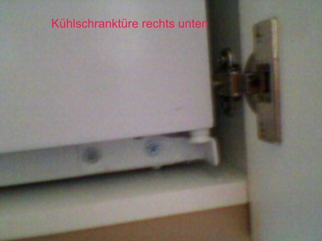

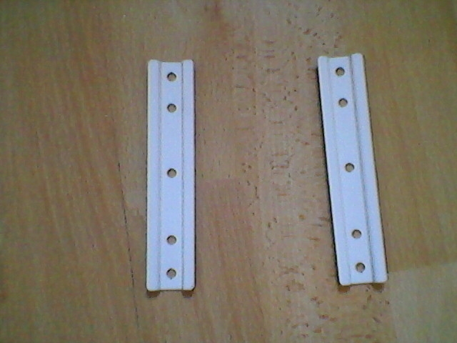

Mach doch mal Bilder aller Teile nummeriere diese durch und dann kann man dir sagen welches teil an den Kühlschrank und welches an die Frontblende muss. Normalerweise ist das Puzzle einer Schlepptür nicht zu schwer zu lösen, jedoch ganz ohne Anhaltspunkt ???

Bild 1: Mitnehmer des Schleppbeschlages, gehört an die Möbelfront, läuft in den Beschlägen von Bild 8/9
Bild 2: Abdeckkappen für unteres Scharnier
Bild 3: Korpuswinkel (für größere Kühlgeräte)
Bild 4: unterer Scharnierbock für Linksanschlag des KS
