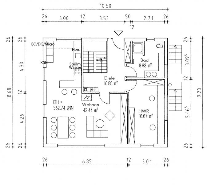

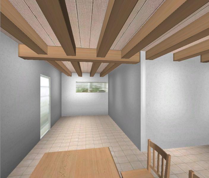

Ok, hier erst mal die leere Küche + Bestandsküche, auf dem 100er Unterschrank fehlt noch die Kochstelle, die beiden äußeren Hängeschränke sind ein offenes Regal aus Multiplex

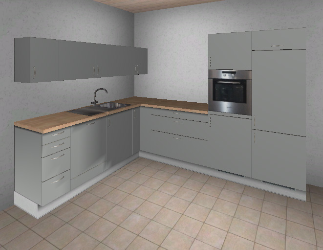

AW: Küchenumzugsplanung für Neubau

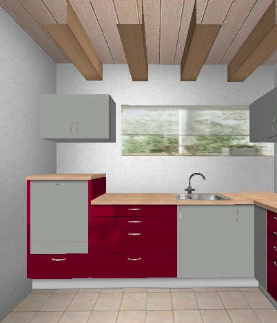

nun Variante 1

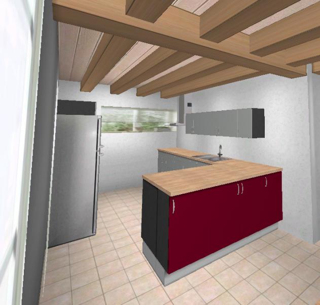

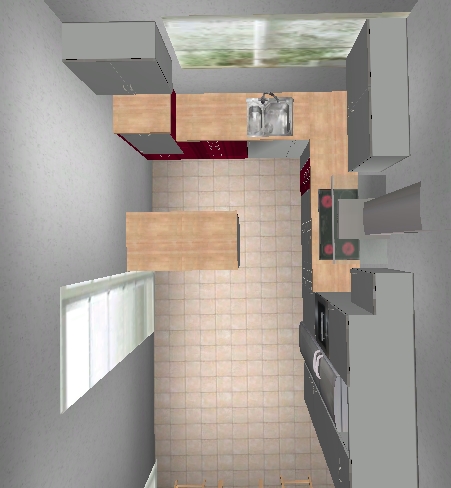

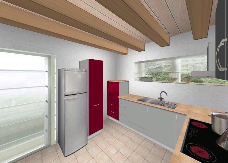

und Variante 2 rote Front = neu grau= Bestand
jetzt hab ich noch ne 3. Variante, hier müsste ich allerdings noch dem Sanitärinstallateur klären, ob die Spüle zum Fenster kann, elektrisch wäre auch der Tausch Backofen /Spüma machbar.

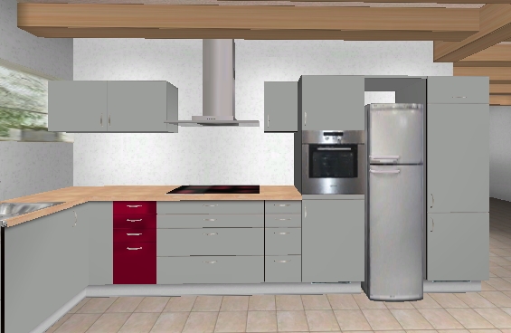

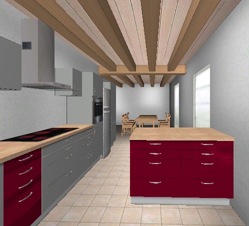

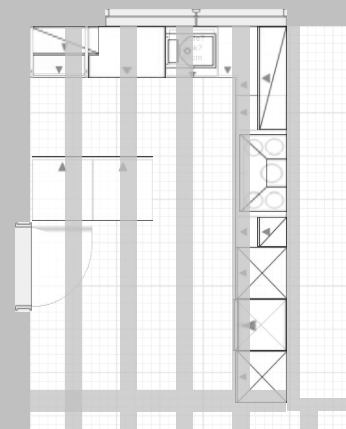

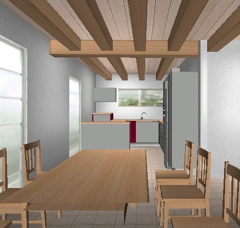

Hallo Michael,
mal eine andere Variante mit Halbinsel, bei der der eigentliche Arbeitsbereich insgesamt eng beieinander ist.
Ich würde ja den Schreiner zur Ergänzung beauftragen .. die Halbinsel könnte dann z. B. aus 2x70er Elementen in Übertiefe (70 bis 75 cm ) sein.
GSP nur leicht erhöht .. die neuen Element wären ein Sockelunterbau mit Schublade und Schubladenfront in Auszugshöhe um den Fuß der GSP zu verkleiden sowie rechts und links passende Wangen.
Wenn man den neuen Kühlschrankumbau mit Innenauszügen und oben Fachböden ausstattet, dann kann er für Vorräte/Geschirr genutzt werden:
Generell finde ich einen Solokühlschrank neben einem Block von Hochschränken irgendwie nicht so schön ;-) ... deshalb habe ich ihn jetzt mal zwischen die Schränke gepackt.
Der Bereich vor der Terrassentür bleibt frei .. bei größerem Gästeaufkommen kann der Tisch dann problemlos verlängert werden.
Was mir selbst nicht so gefällt ... die Hochschranklinie versperrt ein wenig den Blick zum Fenster. Andererseits hast du ja bisher dort auch Hängeschränke hingehängt ... hmmm.
Vielen Dank Kerstin für deine Hilfe, dass mit den Innenauszügen werde ich so durchführen, damit erschlage ich ja auch gleich das APO-Problem.
Die Spüle ist am Fenster wohl wirklich besser aufgehoben.
Die Umstellung von Kühlschrank und Backofen erfordert doch einige Änderungen an der Elekroinstallation, hier muss ich mir noch einige Gedanken machen.
Gute Anstöße hast du mir gegeben, jetzt will ich das alles nochmals sortieren :-)
