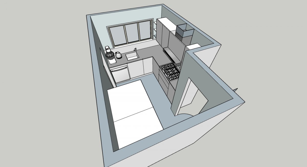

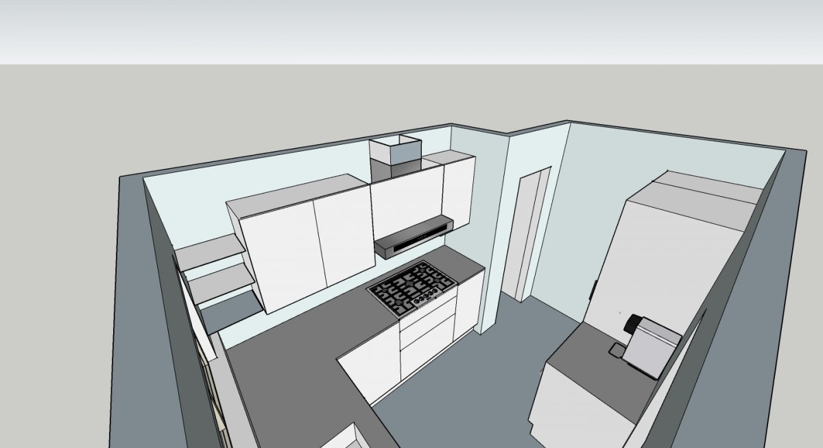

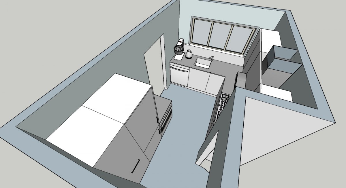

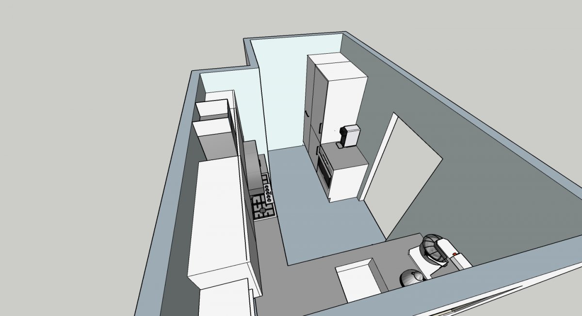

Hallo!
Ich bin dabei mir Kostenvoranschläge für die Küche einzuholen. Ersetzt werden soll eine äusserst kleinteilig gedachte, zugestellte Küche (zuvielen Wandschränken, zu grosse Küchengeräte) mit einer modernen, vornml. grifflosen Küche, die sich auf das wesentliche konzentriert. Die Wohnung ist der obere Stock in einem Zweistöckigen Reiehenhaus.
Ich koche täglich und immer alleine, einzig Frühstück macht sich meine Frau.
Da es sich um eine Denkmalgeschütze Wohnung handelt, kann ich Wasser / Gas nicht ändern, muss also dem gegeb. Plan für Wasser & Gas folgen.
Geplante Materialien sind: helles Laminat , gräuliche Quarzplatte, dann: Kochfeld, Wandofen (u. Arbeitsfläche, nicht Hochgebaut), Kühlschrank mit Tiefkühler unten, Dampfabzug, Geschirrspüle.
Was ich mir von der Diskussion erhoffe:
Grundsätzlich passt mir der Küchenplan. Aber, und bevor ich mit den Küchenfirmen weiterdiskutiere, möchte ich für mich klären, wie die Schränke zu unterteilen sind (Höhe der jew. Schubladen unter Kochfeld, bspw., wieviel Schublade geht unter Konvektionsofen, bes. wenn nicht Hochgebaut) und wie sollen die Schränke zwischen Abzugshaube und Fensterwand sinnvoll eingeteilt sein, besonders wenn ich direkt an die Fensterwand noch ein offenes Regal einplane (Für Einbauschrank wird es zu eng direkt an die Fensteröffnung gebaut). Auch frage ich mich, ob Wandschrank oder Apothekerschrank neben Kühlschrank die bessere Lösung ist. Den Ofen habe ich von der Kochfläche gelöst, damit unter Kochfläche für Kochutensilien Raum entsteht. Den Ofen habe ich unter die Arbeitsfläche und nicht in einen Hochschrank eingebaut, weil sonst die Küche noch enger wird, und ich gegenw. plane ich, die Wand da bewusst auszusparen, ev. auch Farbakzent setzen. Zudem wird der Durchblick durch die Küche versperrt. Einzig links neben dem Fenster soll vielleicht noch ein kleiner Wandschrank für Frühstücksgeschirr hin. Das Kochfeld kommt rechts 45cm von der Wand weg, damit noch Ablage entsteht, und damit ein OS & US eingebaut werden können, für Gewürze, Öle, etc. Die Ecke rechts der Spüle klärt sich in meinen Gedanken noch nicht und da wäre ich ganz besonders für Hilfe froh. Gewiss, eine MAgic Corner, aber der Raum gleich rechts unter der Spüle bleibt doch unbenutzt. Auch komme ich mit der Spüle selber nicht ins reine: Ich möchte die Spüle etw. kleiner halten und nach links versetzen, eigentlich gerne mit Abtropffläche, damit rechts noch Arbeitsfäche entsteht. Kann der Wasserhand an der Ecke des Spülbeckens gesetzt werden? Wirkt ein zum Fenster dezentriertes Becken / Wasserhahn hässlich? Kann eine Abtropffläche über Geschirrspüler geschoben werden? Oder sollte die Spüle einfach gross gedacht werden und mit einer Platte bei Bedarf zugedeckt werden?
Und schliesslich, ganz schwer, nagt die Frage, ob ich meinen Raumbedarf unterschätze: Die Oberschränke und Apothekenschrank sind für Lebensmittel (inkl. Mehle etc) gedacht, dann Schubladen unter Kochfeld, Ecke, und unter Backofen für Kochutensilien / Schüsseln / Essgeschirr. Gekocht wird stark mit Frischgemüse aus dem Kühlschrank, entsprechend ist der wichtig, auch als Vorratskammer. Auch: Verliere ich wirklich soviel Arbeitsfläche, wenn ich das Kochfeld auf 76cm ansetze?
Diese Ausführungen wurden jetzt doch länger, als ich gehofft hatte. Leider, da im MACiverse eingebunden, kann ich den Alnoplaner nicht verwenden, musste also meine Pläne mit SketchUp umsetzen. Ich lege auch einen Küchenplan bei, der mir von einer Küchenfirma mitgegeben wurde, den ich aber nicht wirklich weiterverfolgen will, weil er mir den Raum doch wieder zustellt. Die anderen Pläne kannn ich nicht hochladen, weil mir diese nicht (nocht nicht) ausgehändigt werden.
Ganz vielen herzlichen Dank. Schon allein dieses Durcharbeiten ist eine grosse Hilfe, aber ich leifere gerne alles fehlende nach.
