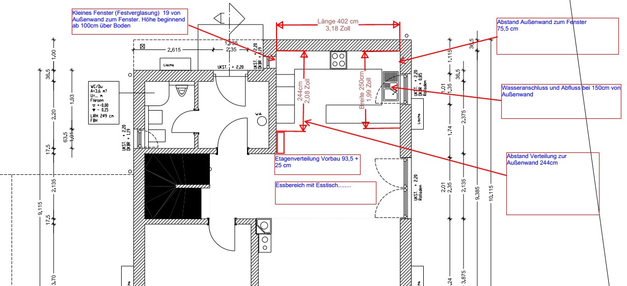

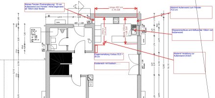

Anbei die Maße..
Oberschränke würden wir bis zur Decke einplanen...
Seitlich (linke Seite bzw. Verteilungsseite) würden wir bis kurz vor dem kleinen Fenster komplette Hochschränke (Apothekenschrank usw. einplanen).. Beim kleinen Fenster lasse ich mir einen Oberschrank abgeschrägt vom Hersteller planen.. Fenster sollte frei bleiben, da wir so die Haustür im Blick haben..
Wichtig wäre für uns auch keine Toträume in den Ecken zu haben.
Sollten weitere Maße benötigt werden, werde ich diese nachreichen.

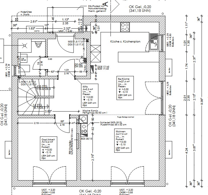

Anbei der EG gesamt..
Bezüglich der Spüle, würden wir die Örtlichkeit behalten wollen. Beim Abwaschen usw. hat man den Blick nach außen, der uns wichtig ist. Die G-Form bietet uns den Vorzug, den Platz der Küche maximal auszunutzen und dient gleichzeitig als Raumteilung.. Nebendran ist ja bereits der Esstisch (direkt gegenüber der Terrassentür). Bei größeren Feiern können wir auch einen zusätzlichen Tisch anbauen und haben so die Möglichkeit die Verlängerung hin zur Treppe zu nutzen.. 12 Personen konnten wir so bereits zum Essen einladen..
Bezüglich des Tresens.. Den Sichtschutz wünscht sich die Frau, sodass dahinter stehende Gläser, Teller nicht erblickt werden können.. Höhe würde/sollte hier nicht mehr als 15 cm betragen. Auf dem Tresen, könnten wir dann entsprechende Salate aufstellen und als Bufet anbieten..

Hallo Moritz,
Was soll denn das mit den Zoll, wohnt ihr in Amerika?
Warum kann der KS nicht verschoben werden?
Was sollen die gemessenen Breiten 244 und 250 bedeuten? Wenn der Plan maßstabsgetreu ist haut das jedenfalls nicht hin.
Ich denke man könnte das G auch noch schön in den Raum hinein verbreitern oder eher Richtung U planen. Zum Beispiel planrechts bis zum nächsten Fenster gehen.
Und so ein Etagenverteiler kann auch hübsch im Schrank versteckt werden...

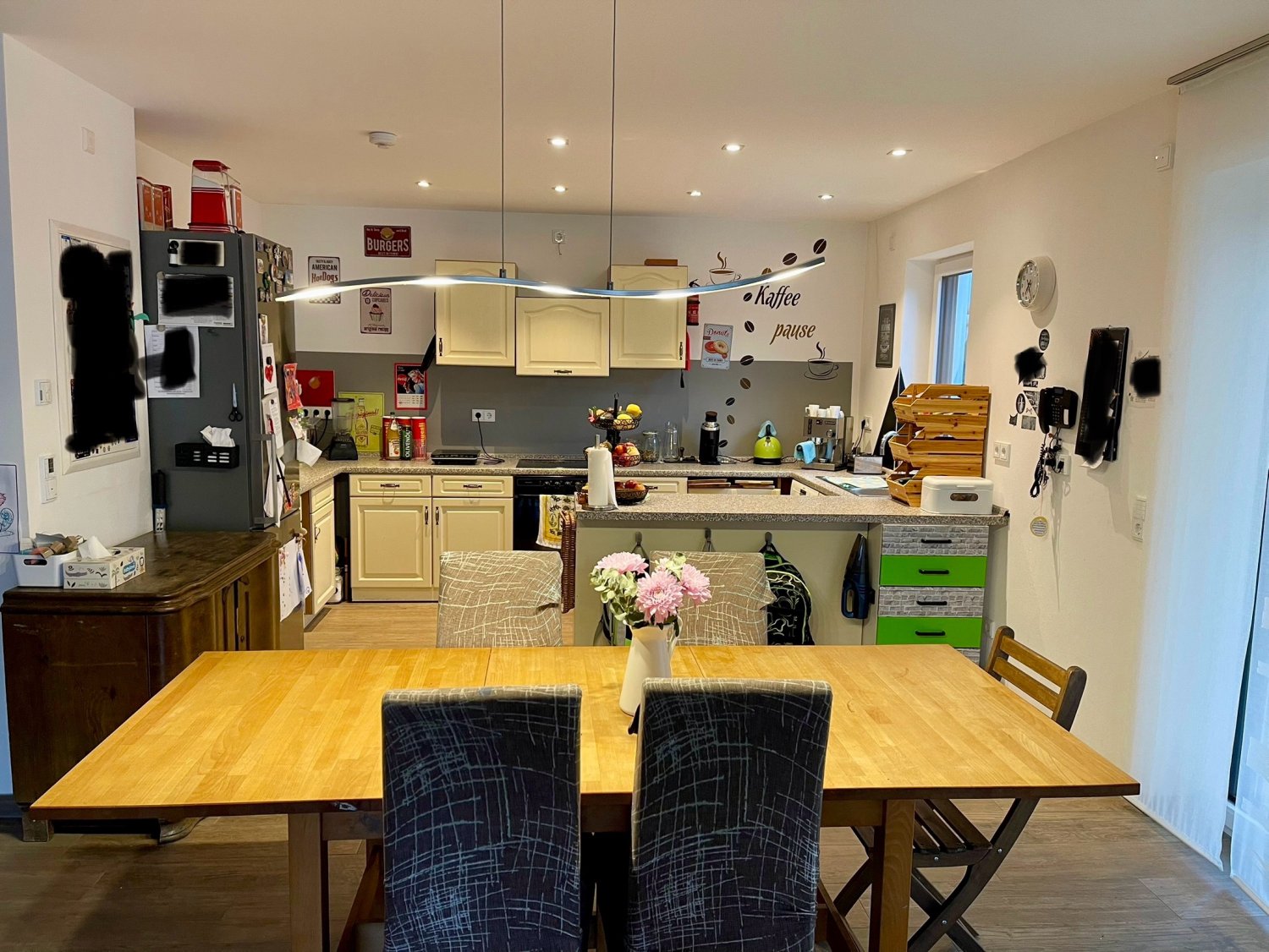

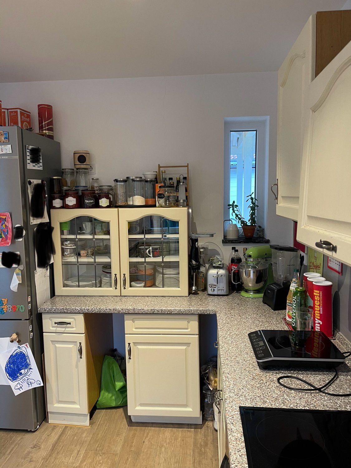

Mach dir keinen Kopf, ich denke, viele hier im Forum haben mit Dauerprovisorien gelebt bis die neue Küche angespart war, ua wir seit vielen Jahren. Und wie es in einem Haushalt mit drei Kindern aussieht können sich auch viele lebhaft vorstellen. Man wohnt ja nicht im showroom:cool:
Das Zoll ist dem PDF-Reader geschuldet.. Ich habe alle Maße heute mit dem Laser abgemessen.. Maße vom Werksplan stimmen nicht perfekt überein, da der Putz natürlich anders aufgetragen wurde als vom Architekten geplant (zwischen +/- 5-7 mm an allen Wänden). Die Verteilung bzw. Vorbau muss so bestehen wie er ist.. KS hat neben der Verteilung seinen Platz, weil er sonst mM nicht in den Raum passen würde.. (vgl. Bilder). Vor die Verteilung passt kein Schrank.. Es handelt sich um einen Kabelschacht welcher verkleidet wurde und in welchem die Verteilung samt Technik, Thermostat und KNX Taster sowie Türöffner integriert ist. Davor was hinzustellen, würde den Raum enorm einengen und keine Möglichkeit der Bedienung erlauben.. Aktuell steht ein alter ausgemusterter Schrank provisorisch davor.. Der kommt weg, da sonst kaum Platz zum durchgehen vorhanden ist (vgl. Bilder).. Evtl. Könnte man ein kleines schmales Unterschränkchen davor stellen (unter der Verteilung) für Kochbücher o.ä.
Die 244 cm ist das Maß von der Verteilung hin zur Außenwand. Auf der rechten Küchenseite könnte ich den Abstand bis auf 250 cm erweitern, um im G mehr Platz zu haben für evtl. 2 Unterschränke (aktuell Geschirrspüler und der Unterschrank von der Spüle). Mehr als 250 cm geht für uns nicht, da es dann einfach zu eng wird, um hinter den Sitzplätzen durchzukommen. Würde auch alles sehr erdrückend wirken, wenn die Küche bzw. Arbeitsfläche zu nah am Esstisch steht.. Ich habe beginnend bei der Außenwand mit folgenden Maßen gerechnet.. 62 cm ? Arbeitsplatte mit Unterschrank, dann 2 Unterschränke oder GS mit Unterschrank für Spüle (120 cm ?) und anschließend erneut eine Arbeitsplatte mit 62cm samt Unterschränken.. Rückseite zum Esstisch würde ich ansehnlich verblenden lassen.. wären noch 6 cm für mehr Platz im G oder eine etwas breitere Arbeitsplatte übrig.. Ich habe jetzt die Maße der aktuellen Schränke genommen..
Esstisch muss sich dort befinden wo er aktuell steht.. Dort drüber ist die Esstischlampe und der neue Esstisch (massive Eiche 202 cm x 90 cm) wird gerade im Keller gebaut.. würde die Platte ungern kürzen, nachdem ich mühsam alles abgerichtet, geklebt und geschliffen habe.. fehlt nur noch das Gestell..

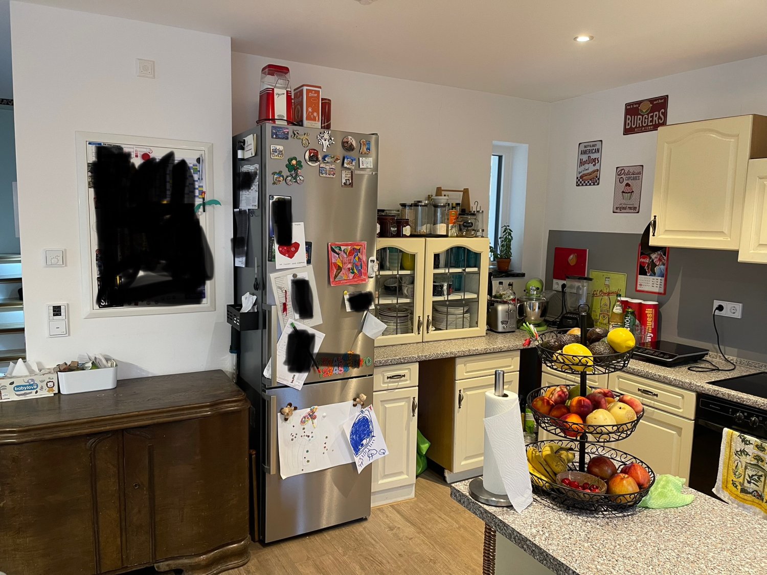

Ich hoffe die Bilder sind aussagekräftig.. und sorry für das Chaos

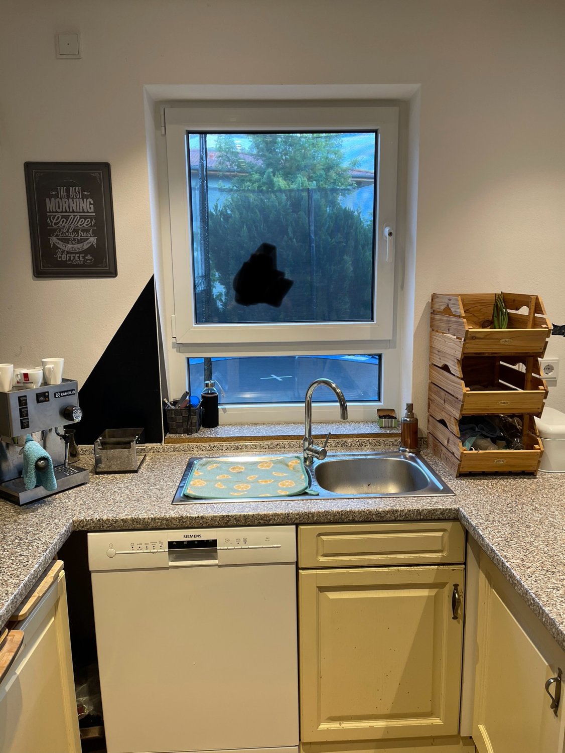

Mit Fensterbank.. in der Werksplanung haben wir die Fensterbank auf Höhe derArbeitsplatte integriert, sodass alles auf einer Ebene ist.. wobei hier ein leichter Winkel zur Arbeitsplatte hin gesetzt wird, sodass das Wasser nicht zum Fenster fließt..
Dampfgarer Thematik wäre ich für Tipps dankbar.. Wir hätten gerne einen, wissen jedoch nicht die Vorteile/Nachteile der jeweiligen Geräte. Gleiches gilt für den Ofen..
Pressspan hat seine Vorzüge.. In bestimmten bzw. anderen Bereichen bin ich nicht abgeneigt davon. Ich baue selber hobbymäßig Möbel (außer Küche) und kenne daher die Vor- und Nachteile.. Da wir aber im gesamten Wohn -und Essbereich auf massiv Holz setzen (Tisch ist im Bau und TV Schrank wird ebenfalls bereits geplant, da die Bohlen schon vorhanden sind) wünschen wir uns auch die Küche aus natürlicheren Werkstoffen.. Mir ist durchaus bewusst, dass häufig 3-Schichtplatten oder Tischlerplatten furniert werden und diese u.a in Küchen verbaut.. Massive Esche, Apfel oder Erle wäre hier wohl preislich auch deutlich über meinem Budget… Und dann kommt noch die Verzugsproblematik dazu..
??? Die Arbeitsplatte/Küche wird doch waagerecht ausgerichtet,was soll denn da fließen ?
Die Platte der Fensterbank wäre separat und mittels kleiner Stoßfuge und Silikonkleber mit der Arbeitsplatte verklebt.. Es war der Rat des Fensterbauers dies so zu machen, um zu verhindern das Wasser beim Spülen, welches evtl. Beim Reinigen oder entleeren von Töpfen auf die Platte fließt.. Ich meine es war weniger als 1 Grad.. klang für mich damals einleuchtend.. ?
Dann mach das Fensterbank weg, lass die APL in die Fensterlaibung laufen, das sieht besser aus, es gibt keine Spalt und es läuft nichts, schon gar nicht bei Naturstein (wg. Oberflächenspannung).
